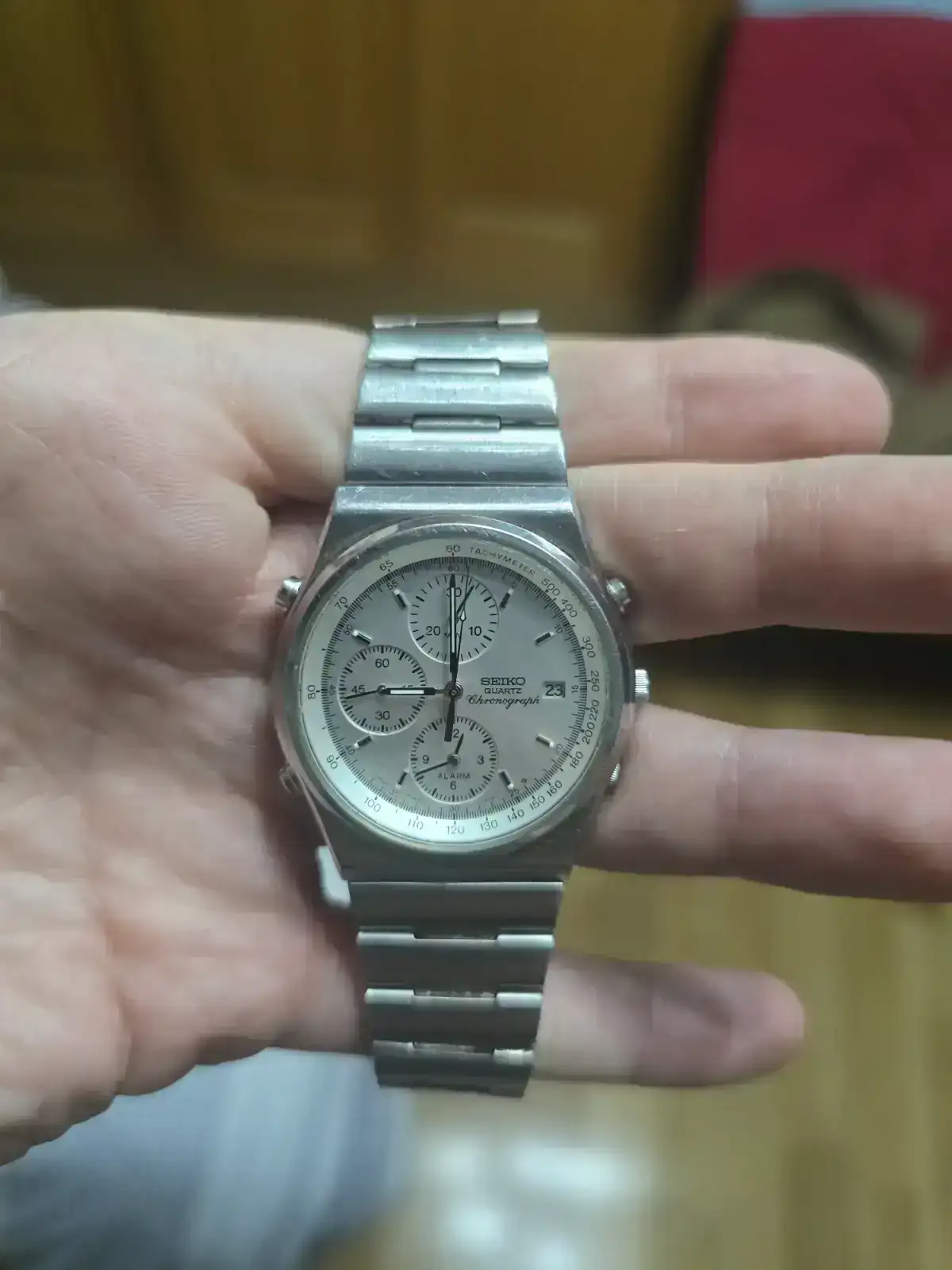

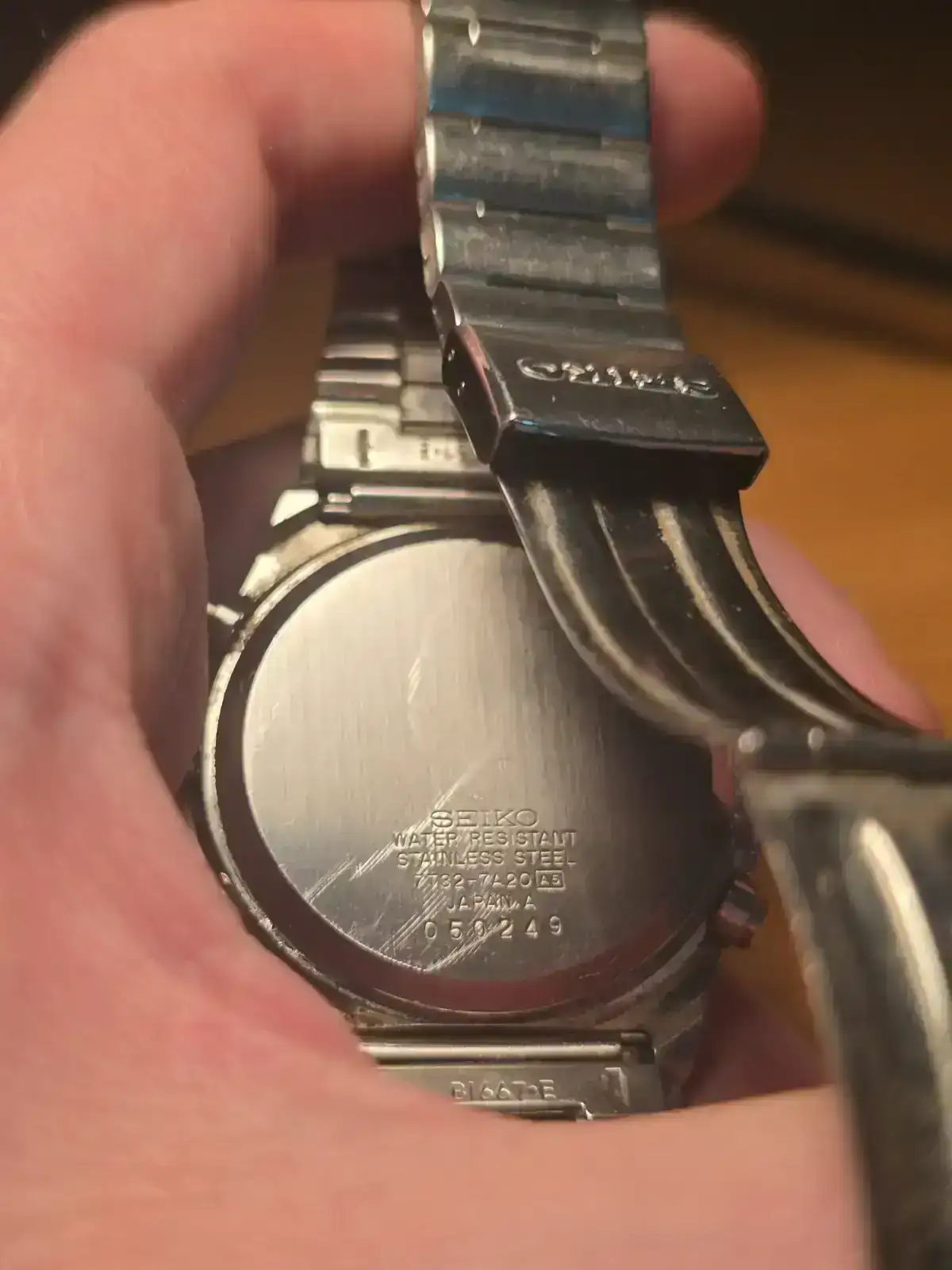

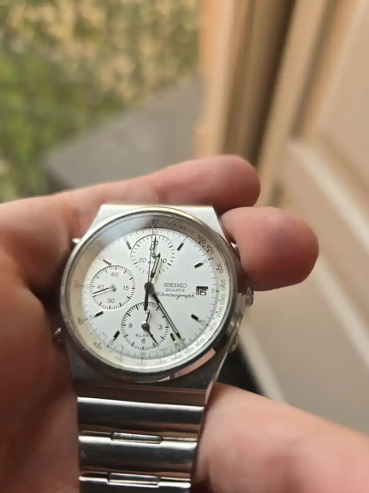

Buenas noches foreros, pasando tiempo de calidad con mi padre le he prácticamente secuestrado (y con pocas intenciones de devolverle) un reloj que llevaba muchos años en un cajon. Según me comenta hace unos años le cambió la pila por probar, y funcionaba la hora, pero parece que el chrono no.
Me gustaría recomendación de algún relojero en Madrid que sea de confianza, porque aunque no es un objeto costoso, para mí sí que es valioso; y no querría que se perdiese en correos. No necesito un trabajo finísimo, mi intención es hacerle algo de mantenimiento para que aguante lo que pueda, y un poquito de limpieza, que seguro que hay material genético en el armis como para clonar varias veces a mi padre jaja.
Dejo por aquí algunas fotos de ésta maravilla de finales de los 80 o muy de los primeros 90:

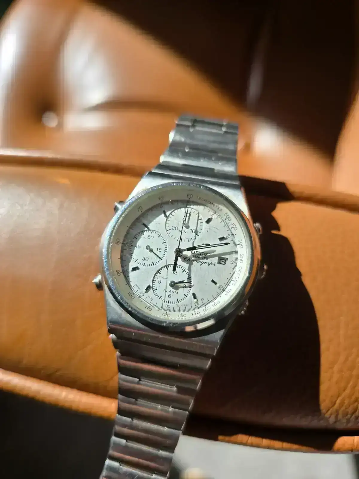

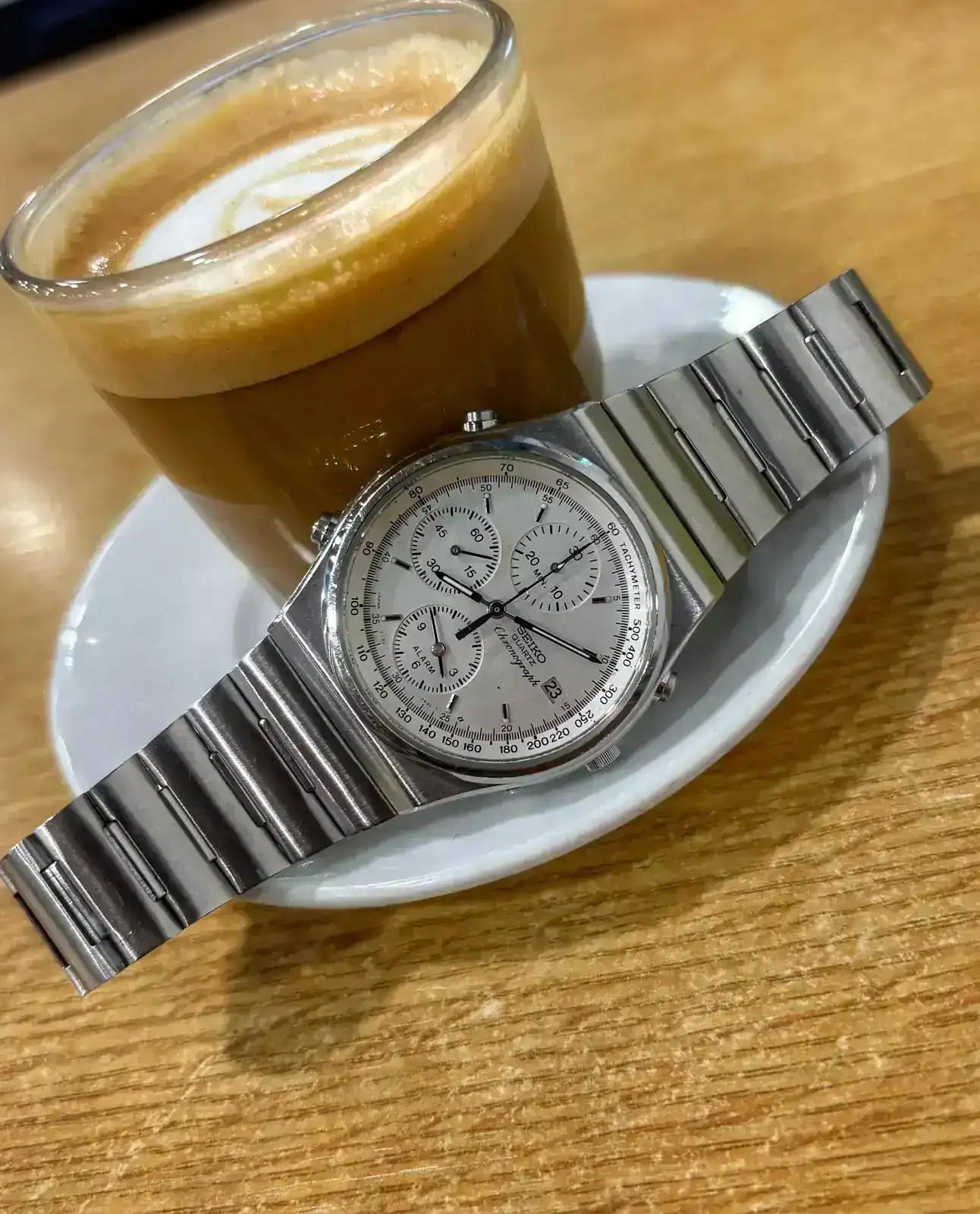

Aprovechando los 20 minutos de sol le he hecho unas fotos. De momento le he dejado todas los arañazos del cristal y correa, igual más adelante me engorilo a sacarle un poco de lustro.

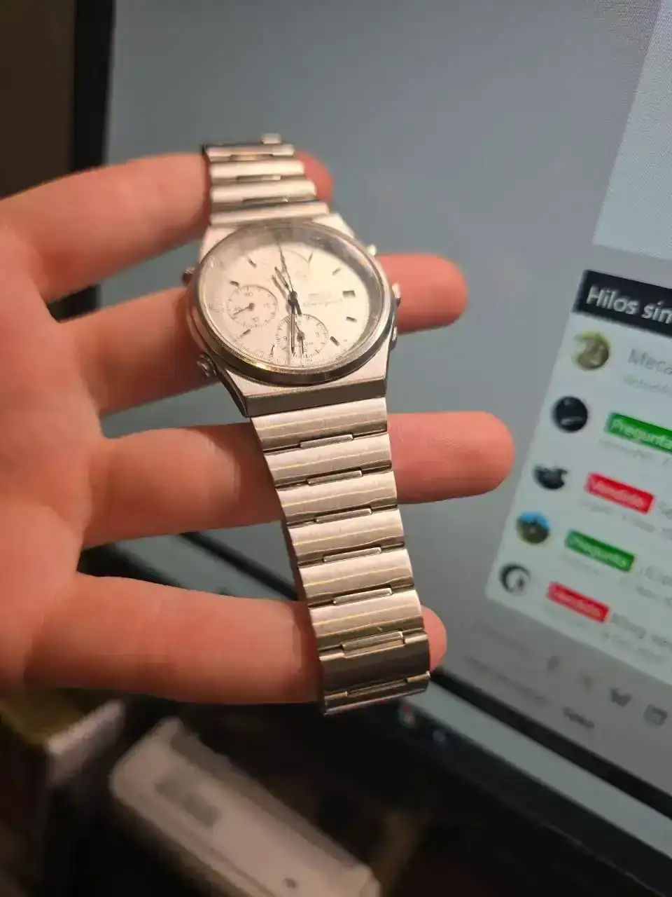

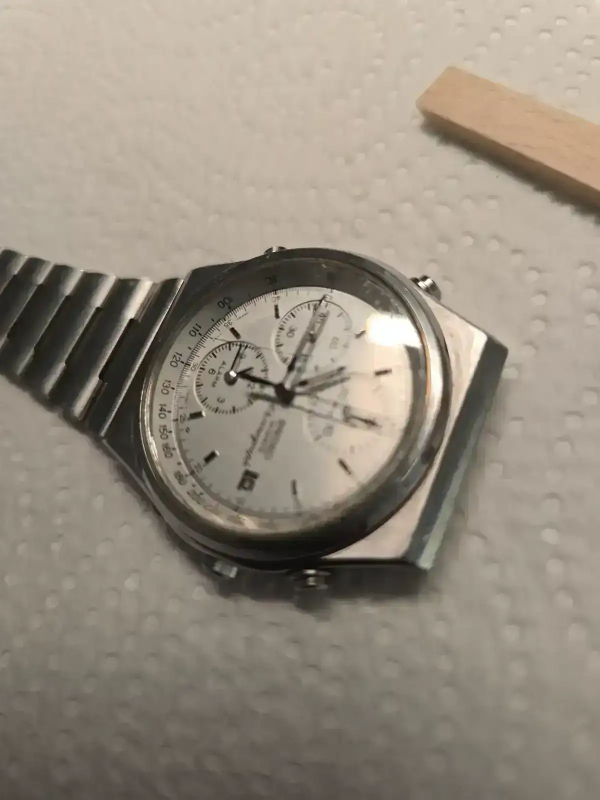

Me he despejado buena parte de la mañana para darle al polywatch.
Al final hice caso y aunque en las instrucciones te proponen ciclos de 3 minutos, le he estado dando con la fuerza de un titán durante más o menos una hora. Al principio no me parecía que había mucho resultado, pero hay que confiar.
Hize una foto para comprobar el antes y el después, y es verdad que no ha quitado ningún rayon, sí que ha disimulado mucho mucho. Incluso al tacto. La mejor forma de verlo es que antes había un rallón que hacía sombra en el dial, y ahora diría que no lo hace.

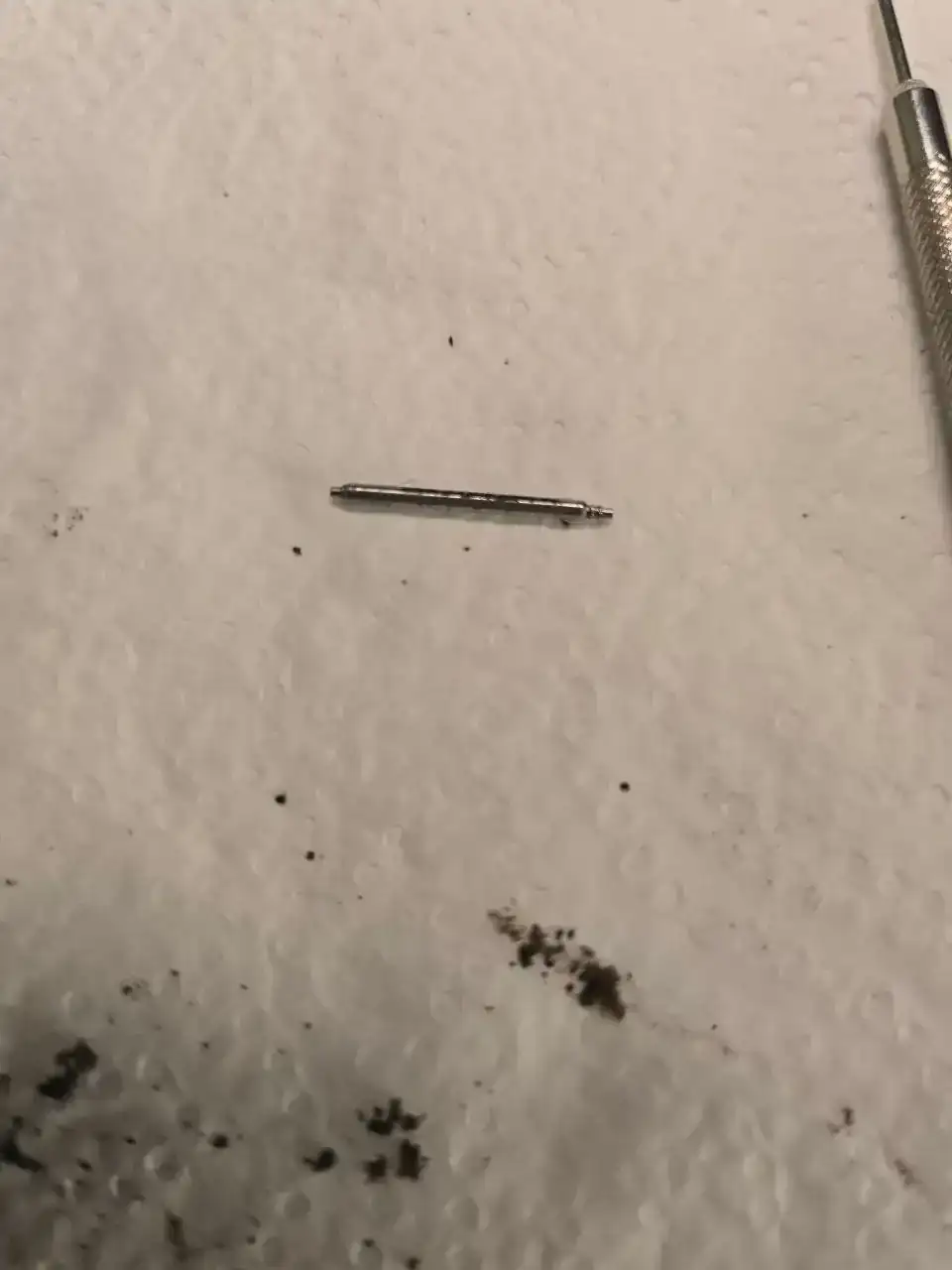

En otro orden de cosas, he ido a quitar los pasadores de la correa, y me he llevado la sorpresa de que igual hay que ser el puto rey Arturo para sacar uno de los dos. He leído por otro hilo que echando lubricantes tipo 3 en 1 ayuda a desatascar la situación, luego secuestro del trabajo un bote y sigo avanzando en la recuperación.

Buenos días señores, tengo que decir que me ha costado un tiempo, varias herramientas distintas, pero al final el pasador ha salido no sé ni cómo. cuestión de pillar la holgura entre la suciedad.
Lo he limpiado y lo he cepillado únicamente con el estropajo de cepillar; no me he atrevido a meterme con el papel de lija porque creo que desentonaría mucho con la caja. Y no me voy a poner a quitar el mecanismo con sus 3 pulsadores y 2 coronas para que tenga que volver al relojero. Si la caja estuviese mejor otro gallo cantaría, ahí sí que me metía con el brazalete.
Dejo un par de fotos, siguen los arañazos pero está todo un poquito más presentable, y de momento así se va a quedar; si más adelante me veo con ganas de rejuvenecerlo volveré por aquí a comentar. Gracias por la compañía y los consejos.
