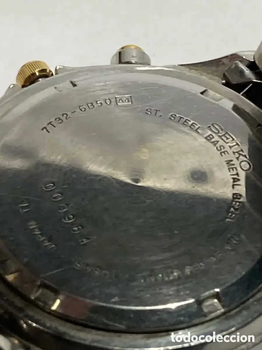

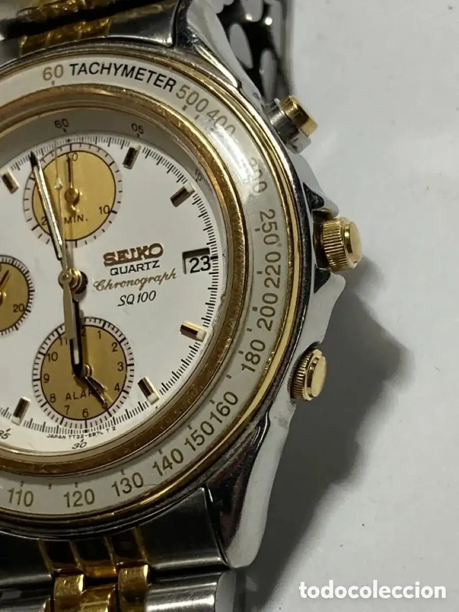

Buenas tardes compañeros, no sé si está es la sección correcta pero os comento mi caso por si me pudiérais ayudar u orientar.
Hará un año mi padre me dejó su reloj de toda la vida, un Seiko 7T32-6B50 y lo quise reparar, lo llevé al relojero del pueblo y me dijo que el mecanismo estaba muy maltrecho del agua del mar(mi padre se dedicaba a ello) y que había que cambiarlo. Lleva todo este tiempo en sus manos y dice que no encuentra reemplazo por ello me aventuré a buscarlo yo, sin embargo no lo encuentro en ninguna página web. El movimiento es el 7T32 que es equivalente por lo que leí en foros al hattori ym52.
A ver si con vuestra sabiduría y experiencia en búsqueda de piezas me podéis ayudar.
Muchas gracias por vuestro tiempo, adjunto fotos del modelo sacadas de internet.

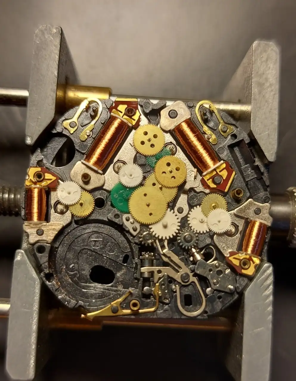

No hace mucho he arreglado uno. No es de los calibres mas sencillos de montar, hay que alinear todos los engranajes bajo una sola tapa.
Este no funcinaba al ponerle pila nueva. Lo desmonte y limpie las piezas y ahora funciona como nuevo.
Ver el archivos adjunto 3200551
Y luego dicen que el cuarzo no tiene encanto. He visto mecánicos con menos mecánica 😆

No era mio, lo arregle por encargo.
Si has decidido cambiar el calibre del tuyo por uno de reemplazo, prueba primero a limpiar el calibre original - no pierdes nada.
Si viviera en Espana te diria que me lo mandaras y le pegaba un ojo, pero ya he tenido malas experiencias tanto con los servicios postales de aqui como con Correos en Espana - son una banda de ca...nes en los dos lados.
Lo primero que debes probar es si las manecillas giran cuando lo pones encima de un desmagnetizador - si giran es una buena senal. A veces solo con eso ya desbloquea un pequeno atasco que pudiera tener y vuelven a marchar.
Si acabas desmontando el calibre, separa las piezas de plastico de las de metal. Las de plastico limpialas con Rodico o con alcohol. Las de metal puedes ser mas agresivo y usar un disolvente mas fuerte como la benzina (combustible para mecheros zippo).
Buena suerte y pregunta si te sale alguna duda, encantado de ayudar.

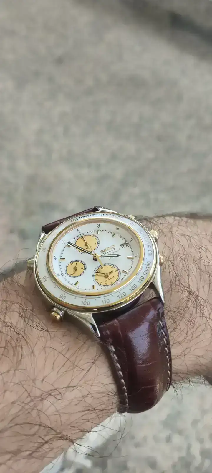

Hola compañeros! Tras llevarlo a otro sitio en Madrid me dijeron que no valía la pena, a decir verdad aparte del mecanismo el reloj en sí la caja y todo estaba bastante reventado. Desde entonces estuve buscando el mismo modelo para llevar de diario y todos salían por unos 300 y con bastantes desperfectos. Finalmente encontré uno por 100e como nuevo y me lancé a por él, así que encantado,el de valor sentimental guardadito aunque no funcione y el otro de diario. Gracias de todas formas por vuestra ayuda. Adjunto foto de la nueva adquisición.
Reacciones: Zack y Anlu
Muy bonito. Buena compara. Aunque el de tu padre lo veo muy bien en todos los sentidos, lo que pasa es que o no hay ganas de trabajar o no saben.
