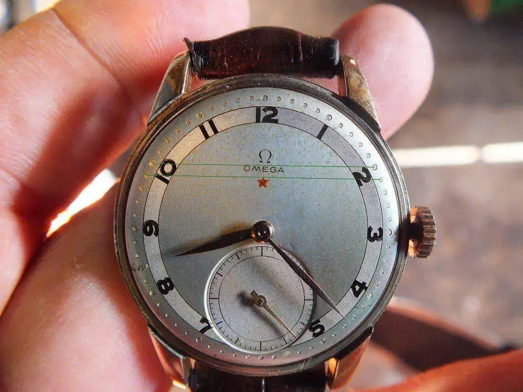

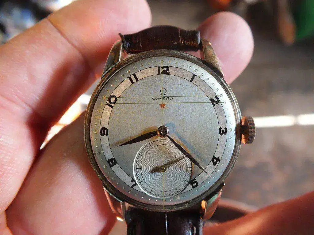

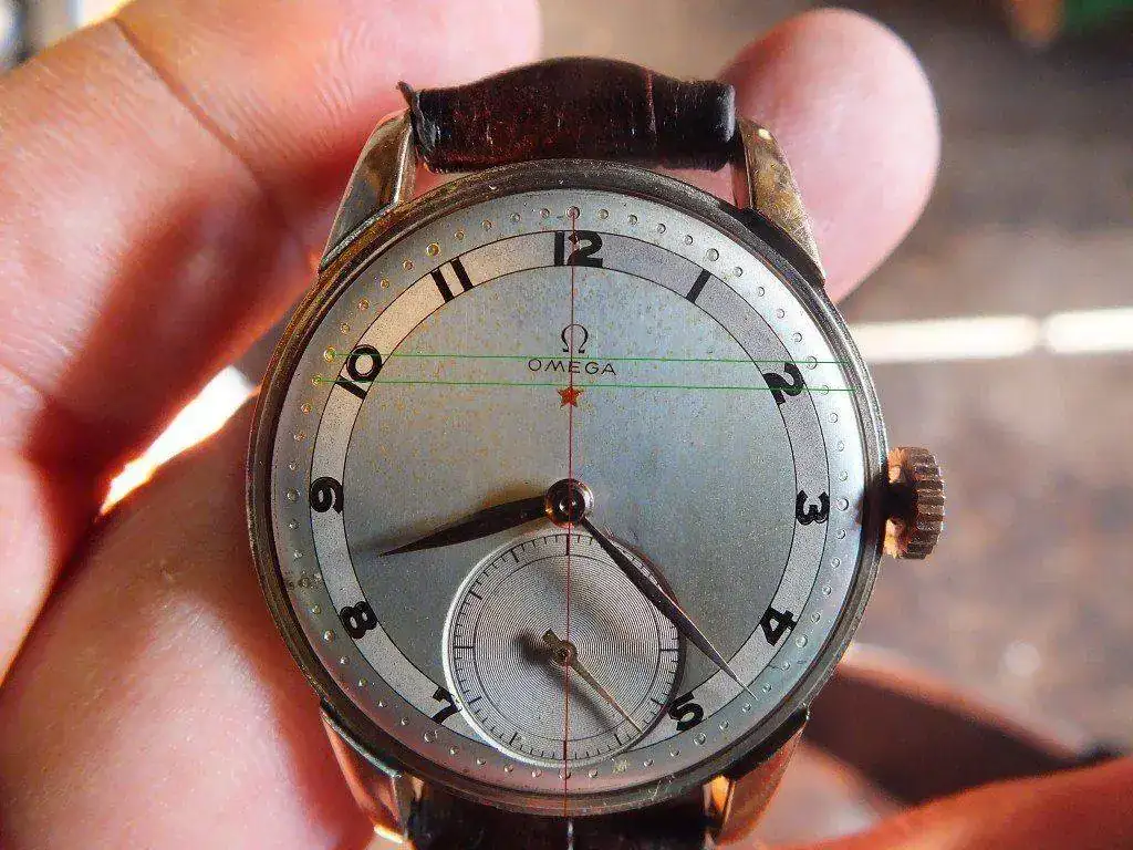

Buen dia . Quien me conoce sabe que soy muy "chato" como disen en Brasil y cuando coloco una idea en la mollera voy hasta el fin y esto se refiere a este dial que no terminaba de convencerme y parece que motivos tuve . Pongo fotos para que vean como la grafía Omega esta caída (trazando una linea desde un hemisferio del dial al otro cuidando que converjan en los mismos minutos ,se aprecia claramente . En lo mejor de los casos solo poderia ter sido remarcada esta grafía , pero ahora ya no se , el vendedor que es bastante conocido y parece ser honesto me aseguraba que el dial es original 100% sobre pena de darme el reloj sin tener que pagar por el si asi no fuere . Claro que no es esto que quiero , lo que si querre es devolver este reloj y recuperara mi sudado dinero . Por ahora es todo , Grasias amigos Casi me olvido , la linea vertical en rojo y amarillo indica la posicíon correcta de la grafía con respecto a los hemisferios , donde esta linea arranca en el 12hs pasa por cima de los ejes y termina en 6hs cortando la estrella al medio y pasando sobre la raya vertical de la letra E , ( ya vi pasar lejos de la letra E ,no siendo eso correcto ) en este caso esta correcto , solo que la grafía esta inclinada :nea:.

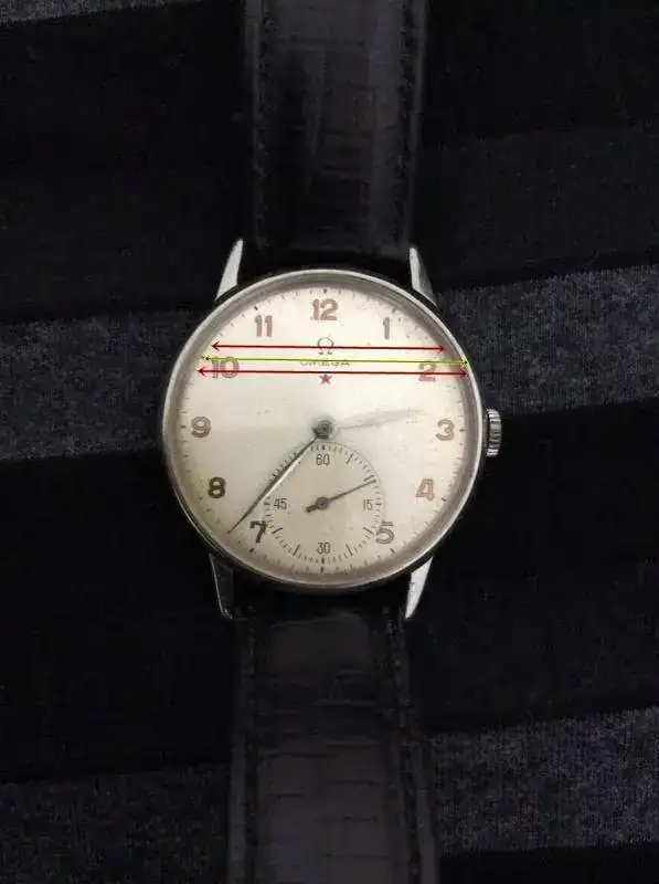

PS la 3ra foto es la manera correcta que tendria que estar la grafía

Yo no lo tengo tan claro como tú. Me parece bastante normal en grafias pintadas a mano un ligero descentre. Que cuadre en unos y otros no, no me alarma. Si te fijas bien la E y la M se ven con sus acabados en punta en sus extremos y esto es muy infrecuente en esferas retocadas. Tantdetemps ya dijo, y bien dicho, que si se retocó fue hace mucho tiempo. Cosa que no está confirmada. Desde mi parecer y vuelvo a repetirme, el dial es original.
