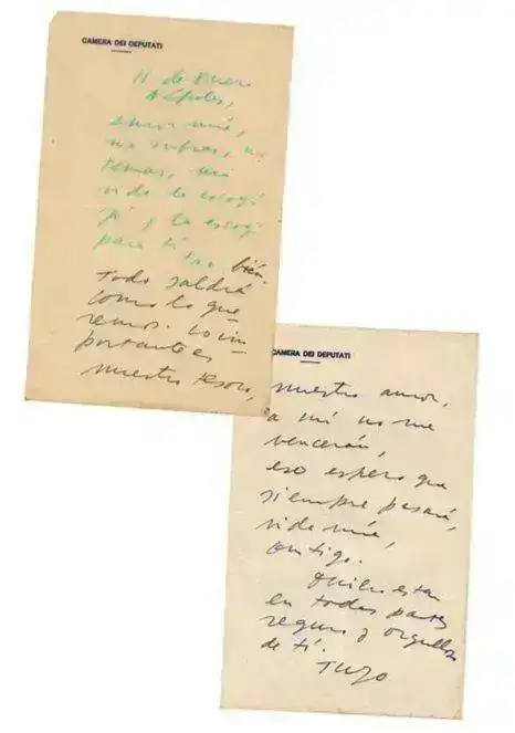

El enlace que me gusta mostrar, un recopilatoria de lso años 30 y 40 de cartas de Pablo Neruda que es una explosión de color - a la porra con los tópicos de sobrios negros y azulinegros, escribían en todos los del arcoiris- no funciona hoy, así que el adjunto imágenes sueltas.
Lástima que no encuentro ninguna con el rosa fuchsia con el que le gustaba escribir a su amante....
