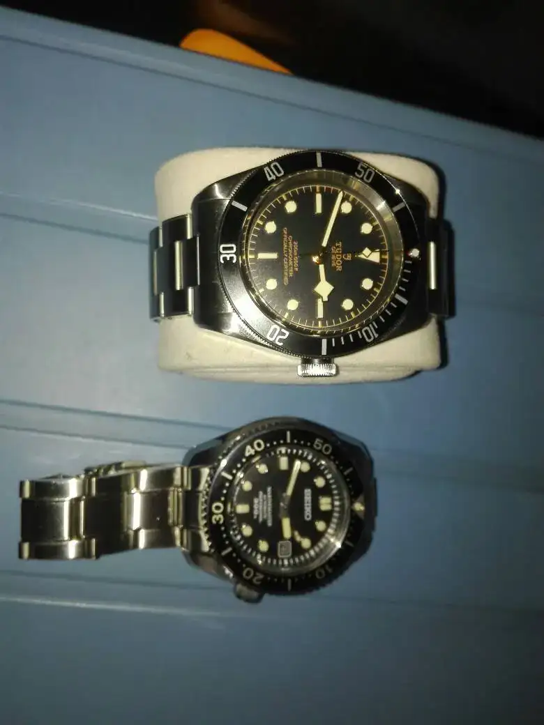

A tan sólo unas 3 horas de las 70 horas teóricas de reserva de marcha el reloj sigue funcionando perfectamente

El MM se ve tamaño cadete en la foto....
Pepinaco el Tudor!!

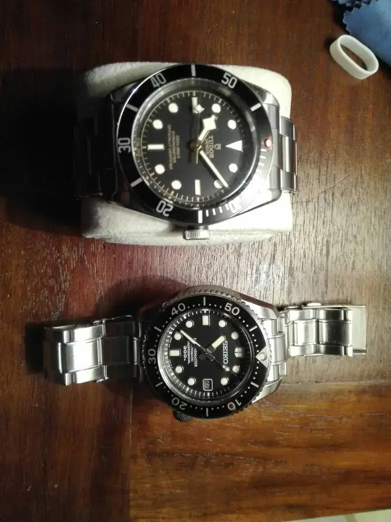

Resultado, el reloj ha parado en esta posición del dia 27
Es decir a la 22.10
Lo que supone una reserva de marcha de casi 74 horas.
Impresionado estoy.
Sinceramente, no esperaba un registro tan bueno

Muchas felicidades, una pedazo maquinaria que lleva ese manufactura. Disfrútalo.
Y encima se ha parado en la hora de las fotos, posa y todo. :D
