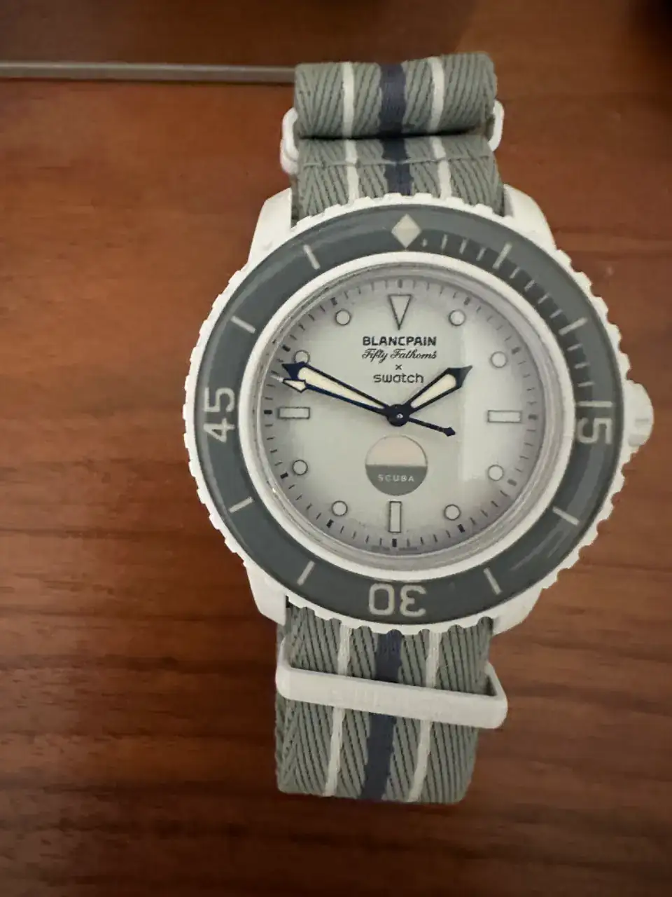

A raíz de otro hilo “ Reserva de Marcha superior a 59 horas por menos de 1000 €” el compañero Itsemario recuerda que los System51 ee Seatch tienen 90 horas de reserva como indican en las caracteristicas
Teniendo un Blancpain xSwatch con ese mecanismo no estoy nada seguro de que se cumplan esas 90 horas
Por lo tanto acabo de darle 50 pases de cuerda a mi reloj y si llega al lunes por la mañana serán más de 80 horas
Que pensáis quienes tenéis un System51? Estáis de acuerdo con lo que especifica Swatch?
Foto del “sujeto experimental”

Pues no ha cubierto objetivos ni de lejos. Así me lo he encontrado esta mañana.
28 horas aproximadamente. Ya os lo decía yo. Será el mío?

Bueno... se ha parado a las 69 horas. Para mi, ya me sirve.
Despues Después de volver a darle cuerda. Esta vez más concienzudamente. Ya lleva 72 horas. Veremos cuando se para

Pues se ha parado a las seis de la tarde. 79 horas. Mucho mejor qu ella anterior prueba
Ya no pruebo mas !!!

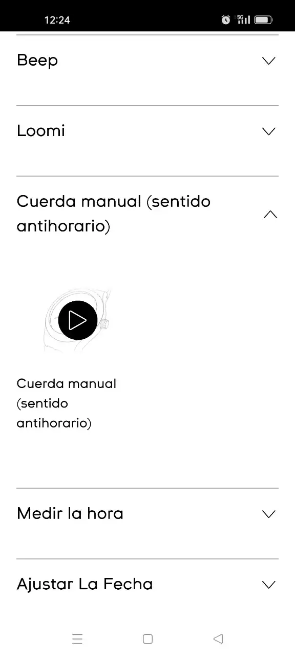

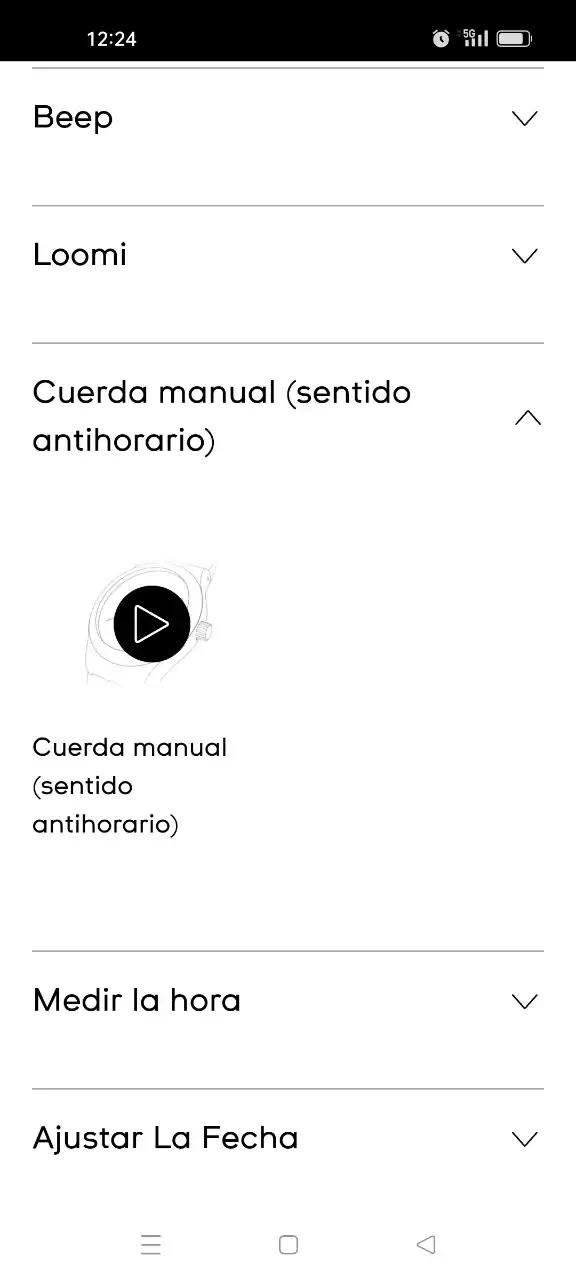

El Sistem 51 se carga girando la corona en sentido antihorario, al revés lo habitual.
(No sé si alguno más se carga así).
En la pagina de Swatch está el vídeo explicativo.
Creo que se entra por "Dr. Swatch" "Atención al cliente".
Ver el archivos adjunto 2924472
