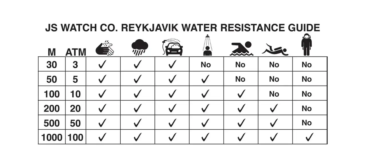

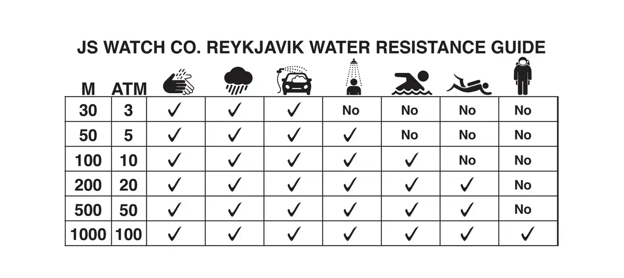

Con una WR50m también conseguiría ese propósito. Incluso para nadar, aunque la tabla adjunta lo niegue.
imagen: JS Watch Co

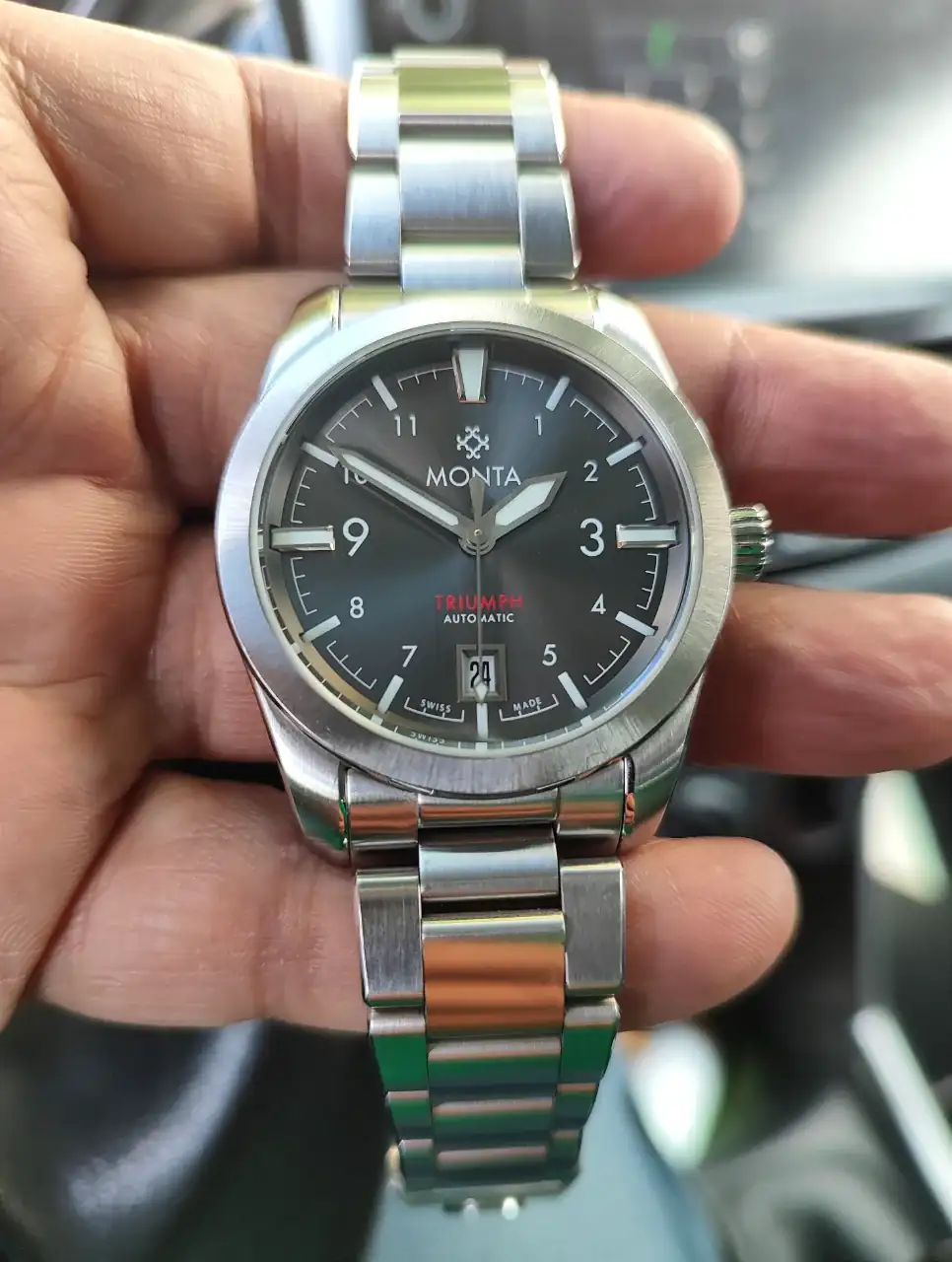

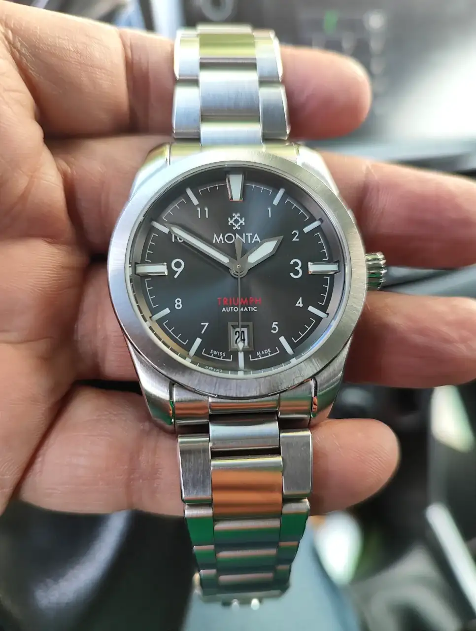

Automático, fondo de zafiro, 150m water resistant...:
No llega a 10mm de grosor.
Ver el archivos adjunto 3004947
Los dos relojes que me decís tienen un 2892 y valen más de mil euros. Se puede hacer un reloj con buena resistencia al agua, calibre automático, fondo visto, y delgadito, pero no se si por 1000 euros... El 2892 tiene 1 mm menos de grosor que el 2824 que nos podriamos permitir, con lo que ayuda a mantener el conjunto delgado
