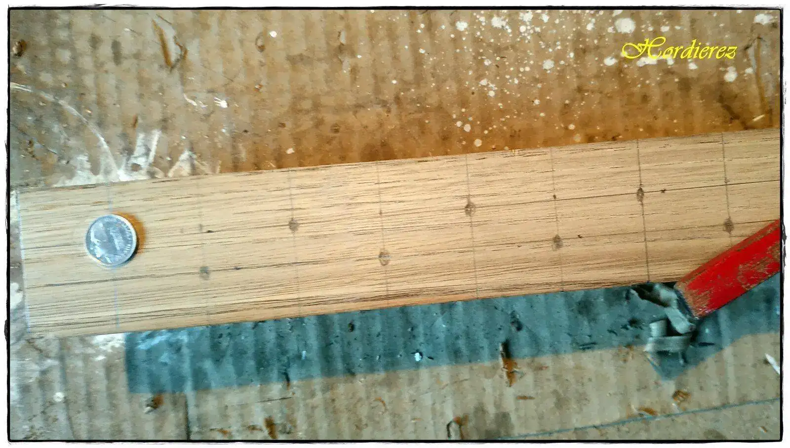

Para ello elegimos un taco de madera, yo me decanté por castaño, pero siempre depende del gusto personal de cada uno.

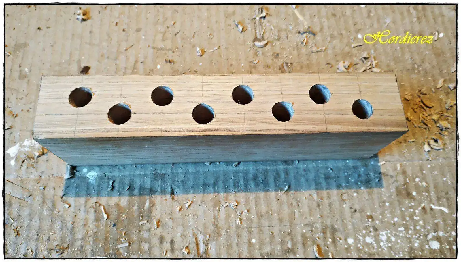

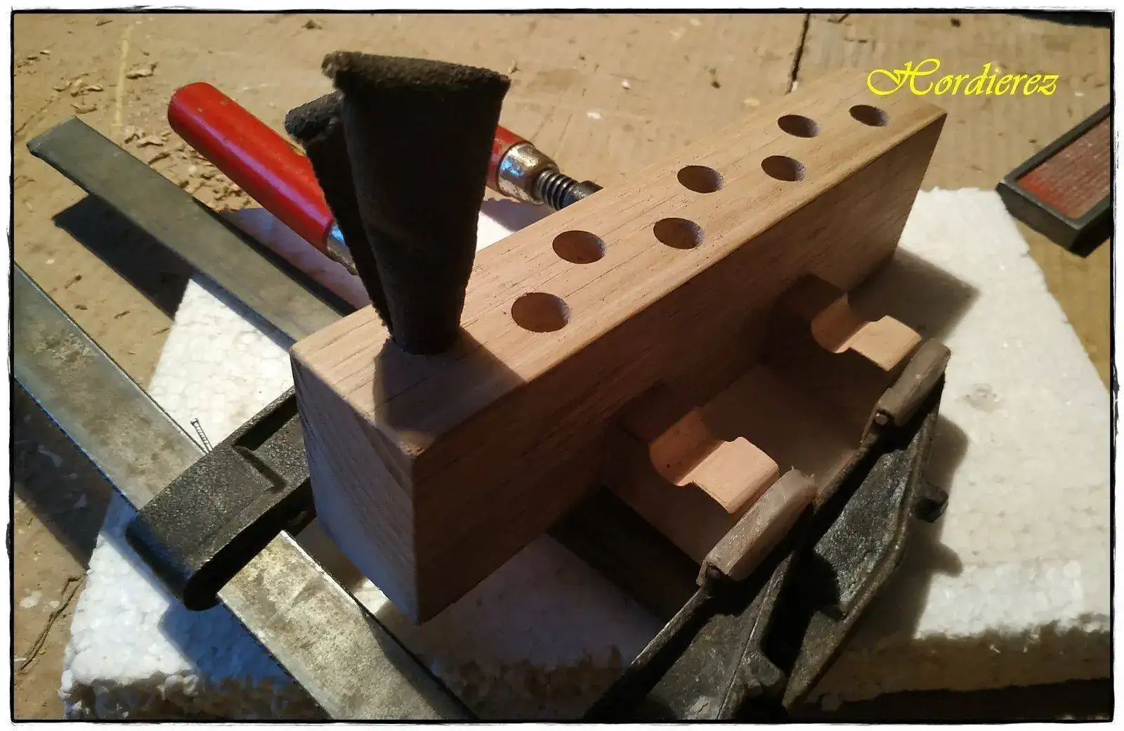

Ayudados con una escuadra y lápiz de carpintero marcamos el lugar donde queremos perforar. En mi caso he optado por ocho orificios en forma de zigzag, dado que el taco no me parecía lo suficientemente ancho para efectuar dos hileras de agujeros en paralelo. Veremos cómo queda al finalizar. Según el tamaños del taco de madera nos podemos acoger a diversos formatos o combinaciones para perforar.

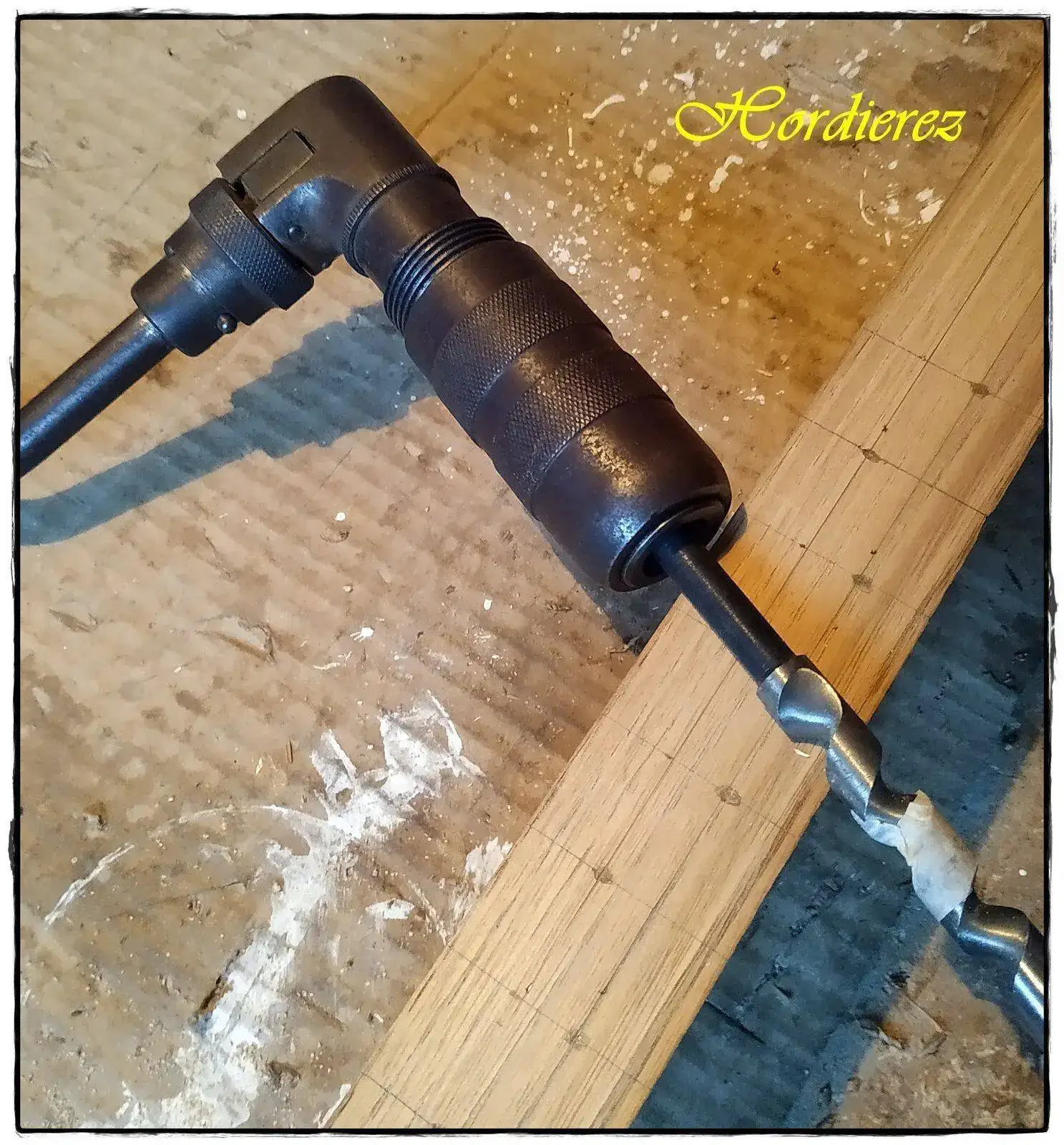

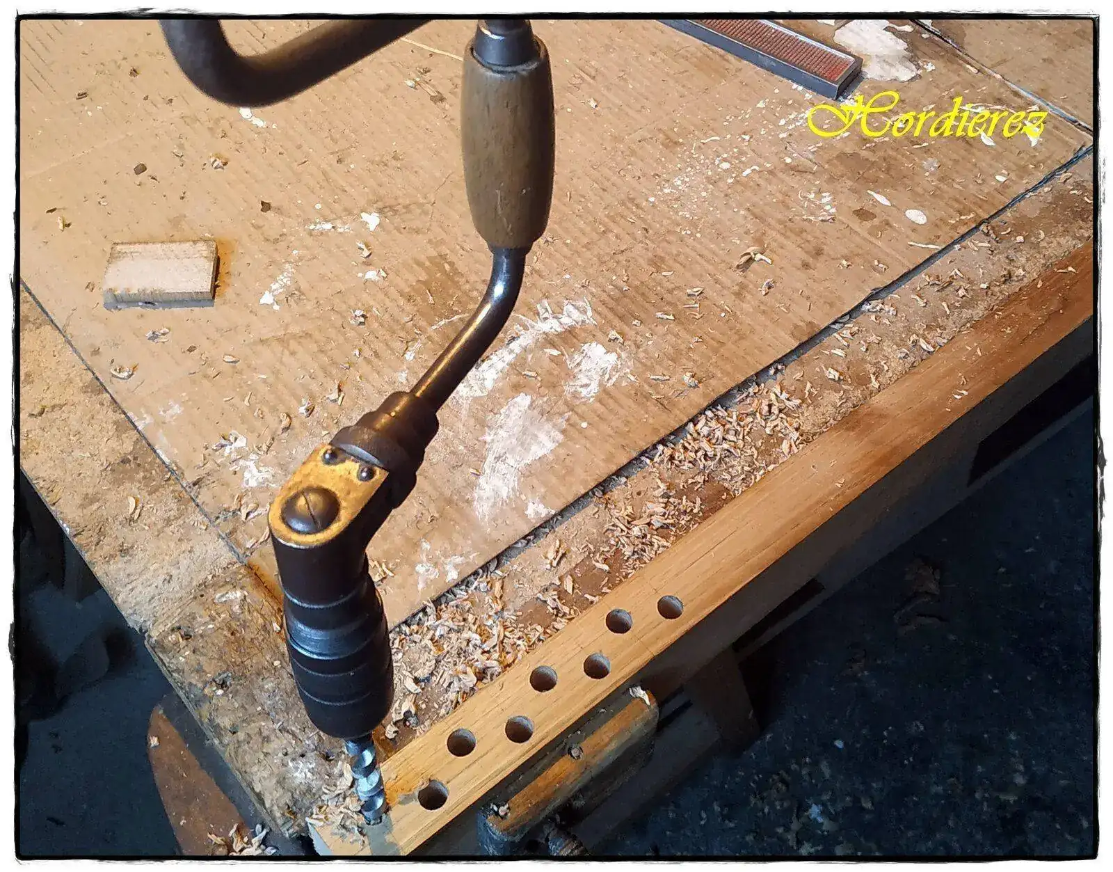

Para realizar los agujeros utilizamos un berbiquí con una broca del 13, adecuado para el tamaño de la gran mayoría de plumas, marcamos con cinta la broca para no sobrepasar la medida a la hora de perforar. Si se utiliza un taladro hay que instalar un tope.
Realizamos los agujeros. Al no disponer de plantilla o banco portátil procuro mantener el pulso firme para que sean perfectamente perpendiculares.

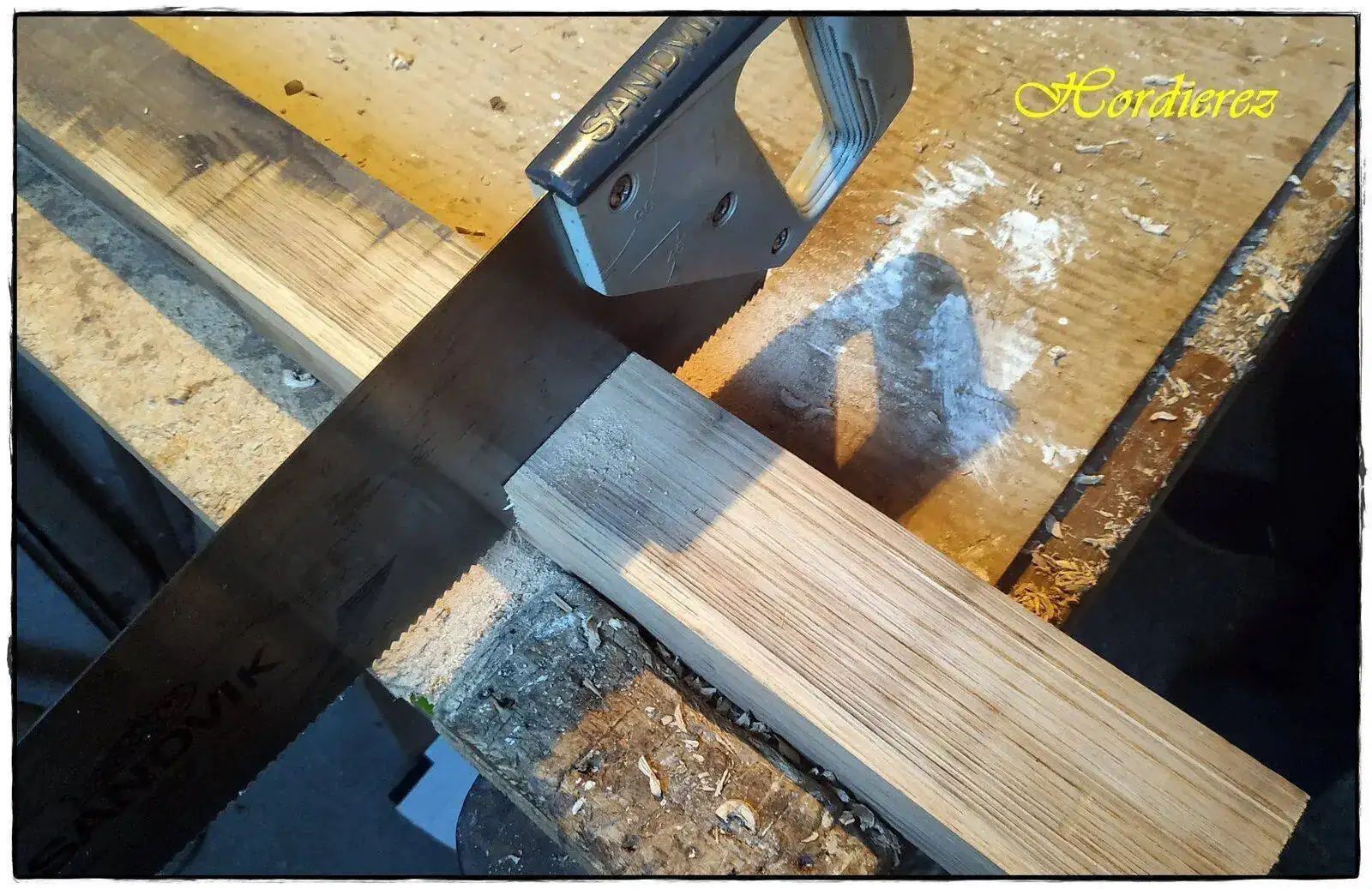

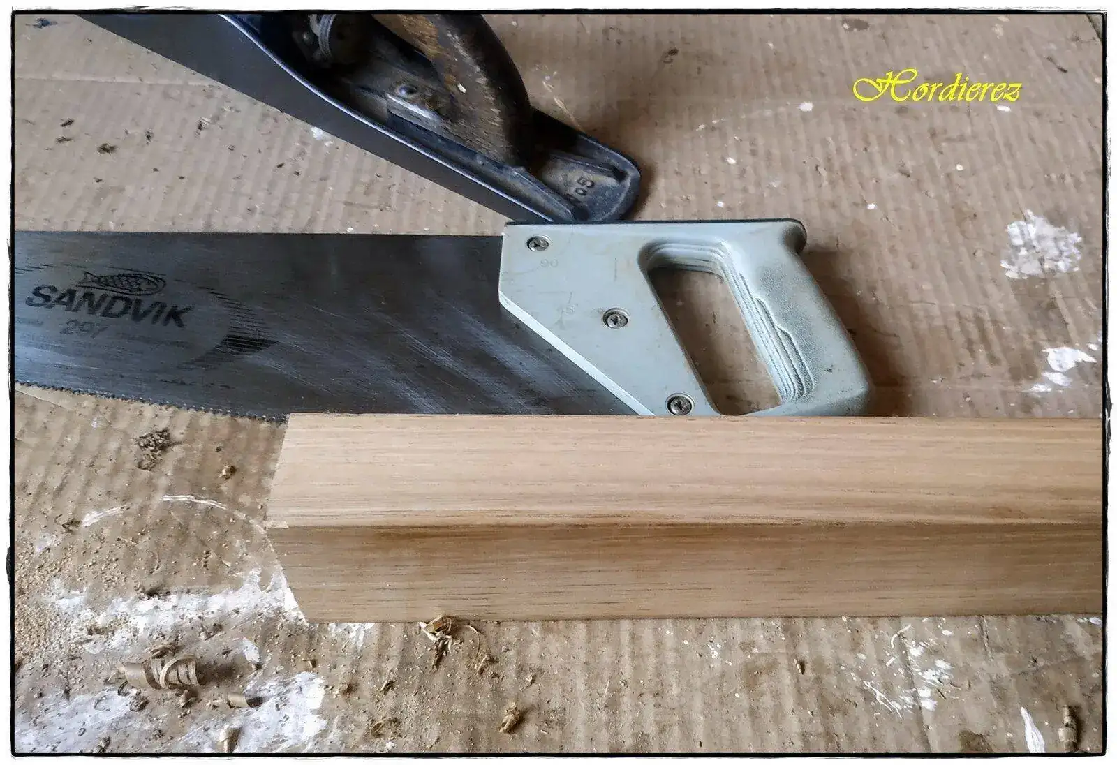

Cortamos el taco sobrante con una sierra de mano o serrucho.

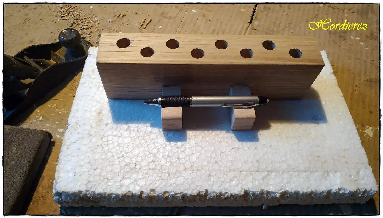

Cuando parecía que todo había finalizado y me disponía a lijar la pieza, me quedo fijamente mirándola y una idea un poco estrambótica o ridícula me sobreviene a la mente. ¿Y si añado dos soportes en la parte frontal para apoyar una pluma? Si no me gusta el resultado final siempre me queda la opción de desmontarlos o girar el taco y listo.

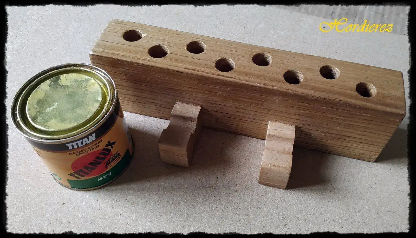

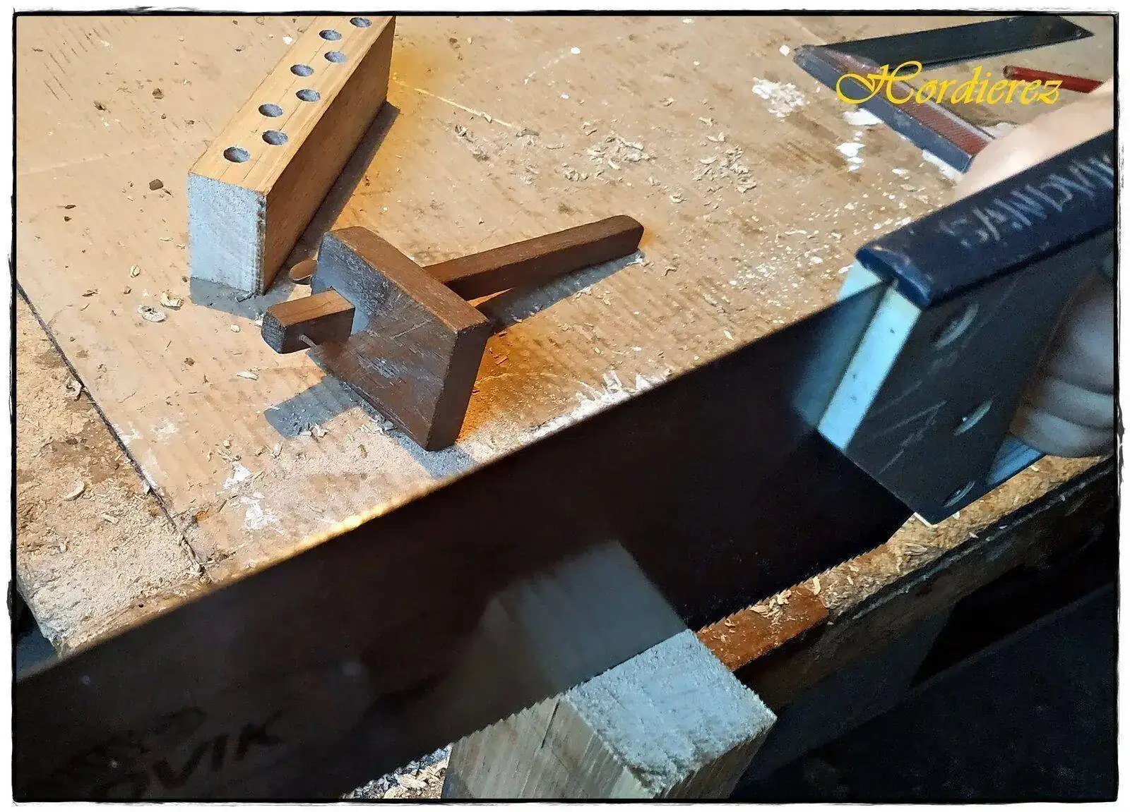

Dividimos un taco por la mitad, si disponemos de una fresadora para realizar el rebaje mucho mejor, yo opté por juntar las dos mitades y después recurrir nuevamente al berbiquí y la broca del 13. Agujereamos, separamos y listo, dos tacos con un semicírculo simétrico.
Pegamos con cola y sujetamos fuerte con una abrazadera a presión en forma de F. Aprovechamos para suavizar la parte exterior de los agujeros con lija, realizo una forma de cono.

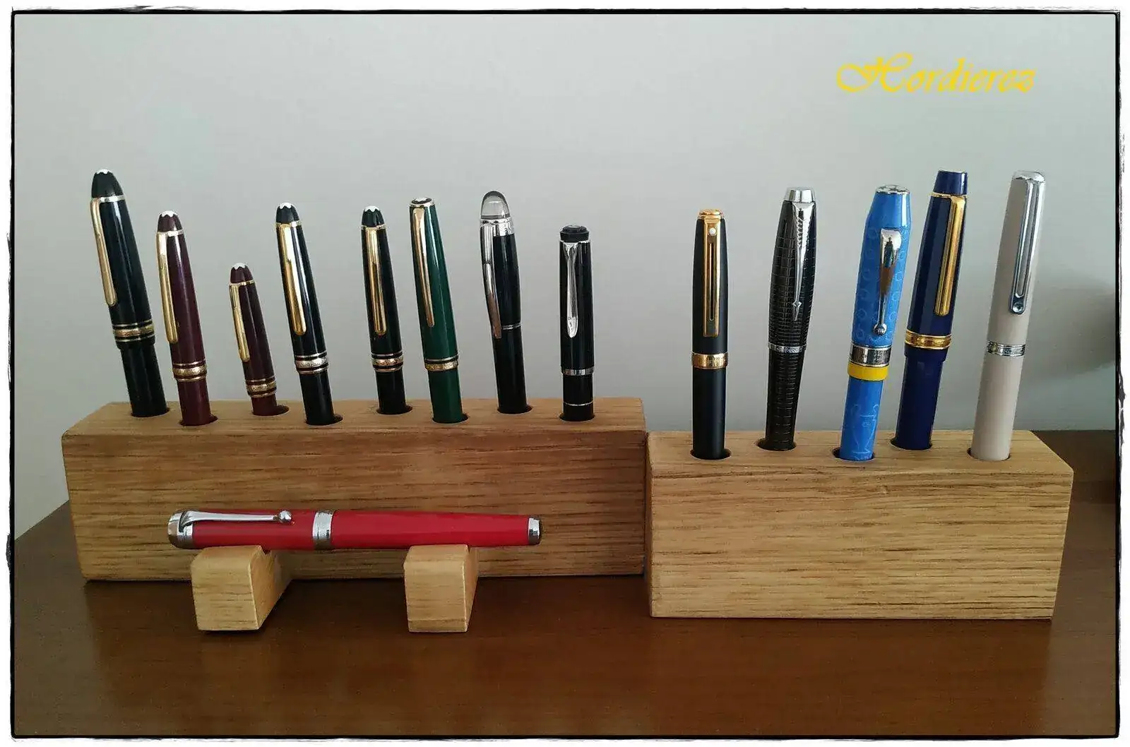

Lijamos, aplicamos dos manos de taparos y dos manos de barniz, entre mano y mano lijamos siempre la pieza. En mi caso he optado por un barniz incoloro mate para mantener en lo posible el tono original del castaño.

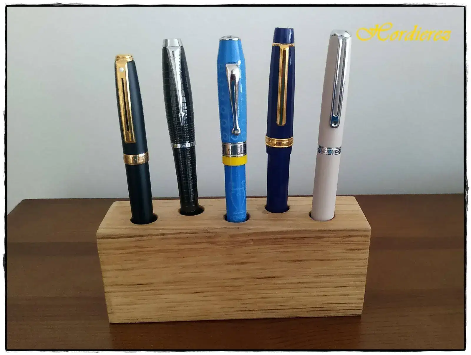

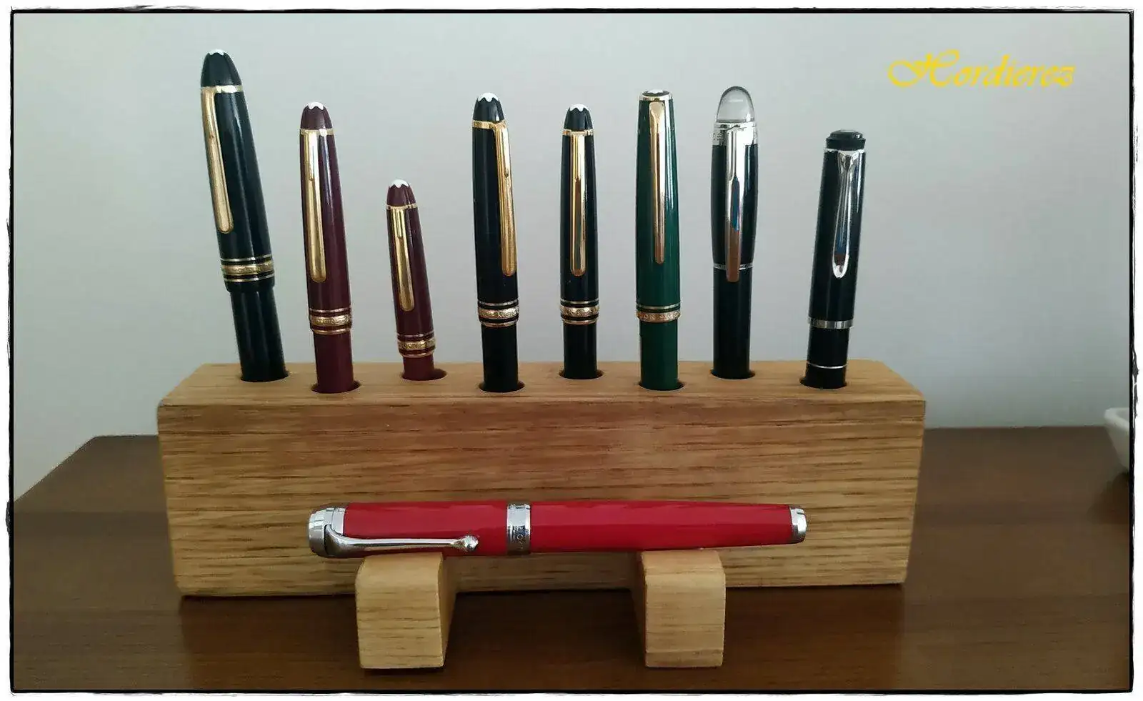

Y listo.

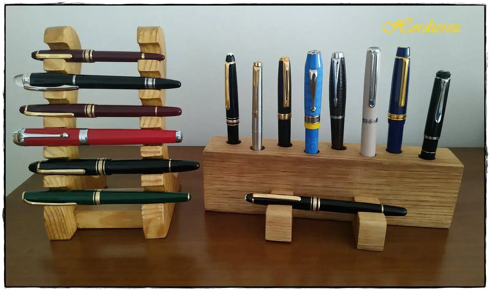

Bueno, al final me he venido arriba y la he liado parda. Hice otro más pequeño!!!
Os dejo una foto de los conjuntos.
Supongo que las plumas que utilizo más a menudo las expondré en el soporte horizontal, por el tema de la tinta.
