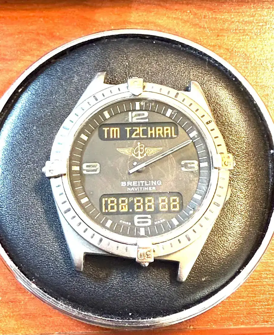

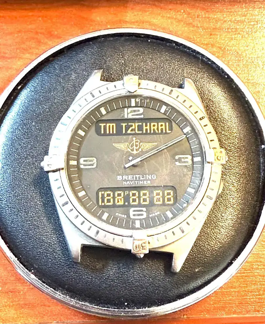

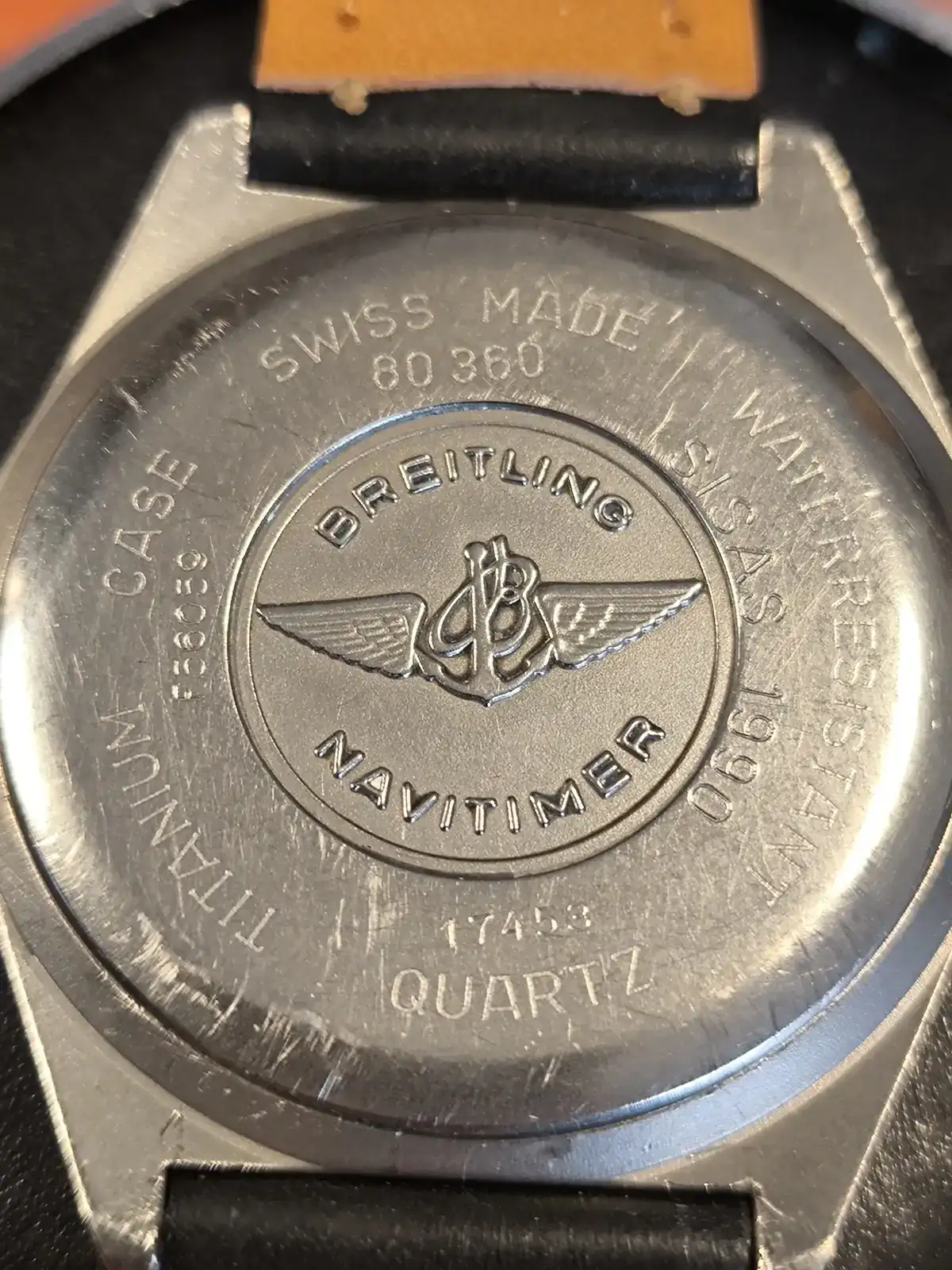

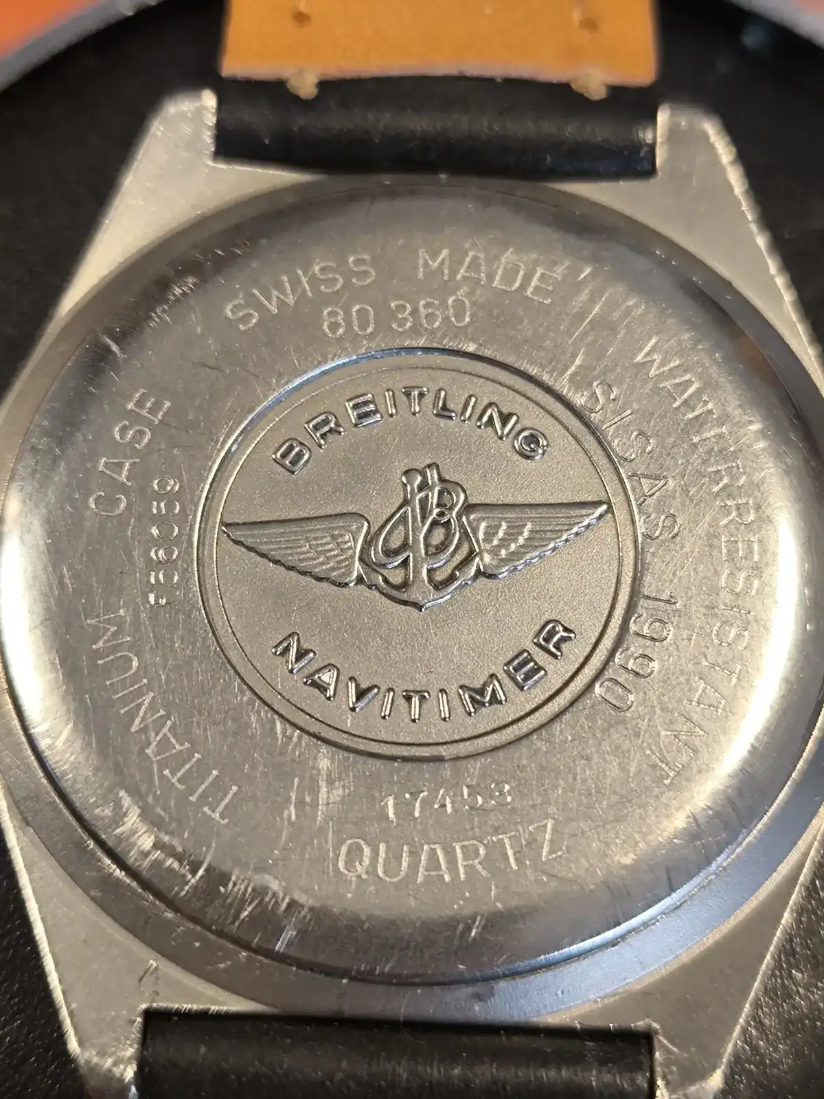

Buenos días hoy os presento una de mis últimas locuras (estoy muy mal) en la que me arriesgue bastante Un día mirando cierta página encontré un reloj Brietling Navitimer de los años 90 con movimiento Eta 988.331 que la verdad estaba muy mal, el reloj no funcionaba, le faltaba corona una aguja y se habían peleado con la esfera. Lo hable con el relojero de confianza y miramos la posibilidad de encontrar recambio y los costes de las piezas y al final después de pensarlo durante un par de días me decidí a hacer la compra.

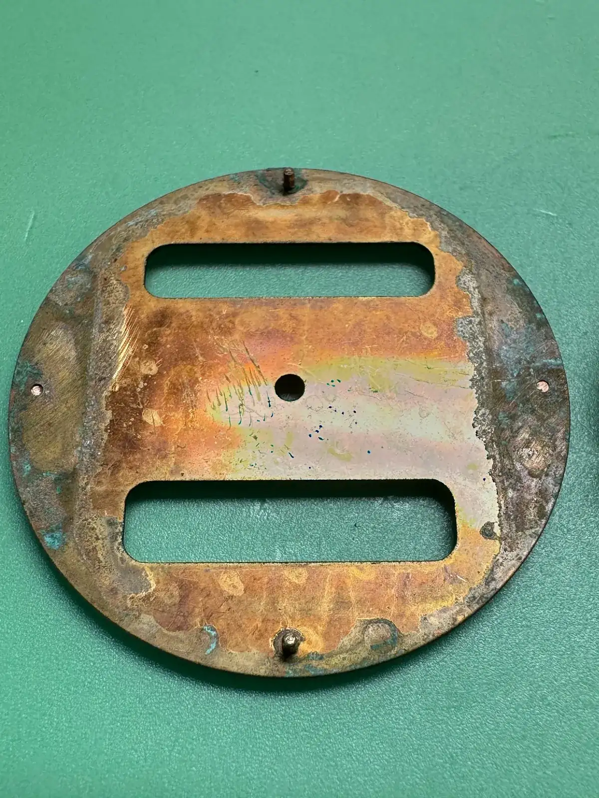

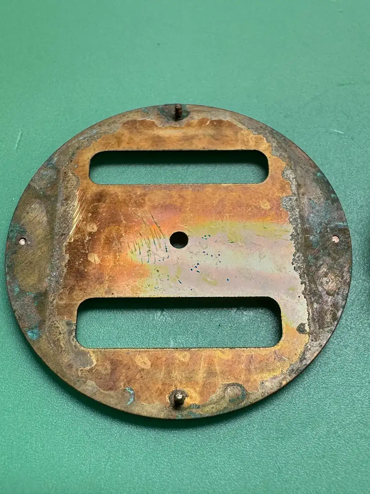

Al llegar y desmontarlo vimos que el problema era que el modulo electrónico estaba frito al entrar agua en el reloj. El movimiento mecánico y la esfera se pudieron aprovechar haciendo un tratamiento para el oxido.

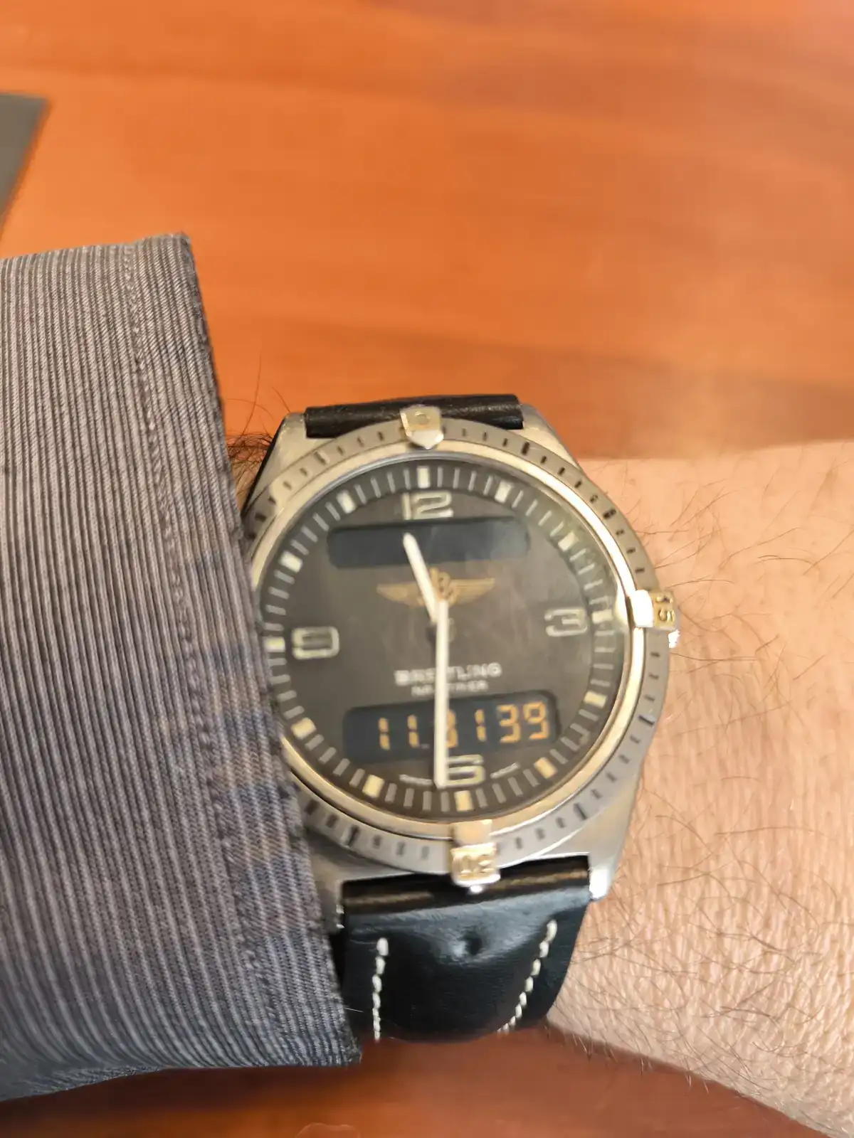

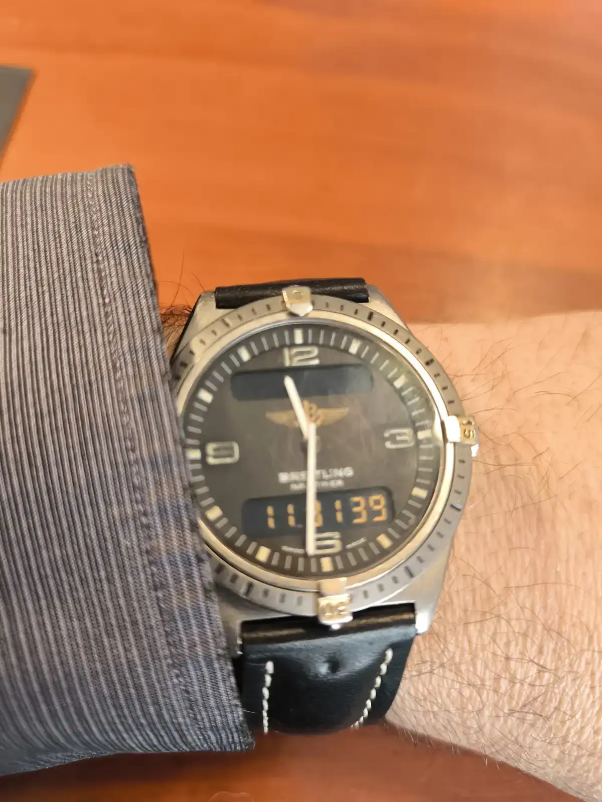

Y aquí el resultado final un reloj totalmente funcional (las agujas no las encontramos pero son de un Breitling posterior) que sumando todos los gastos aún me ha salido bastante bien. Espero que os guste.

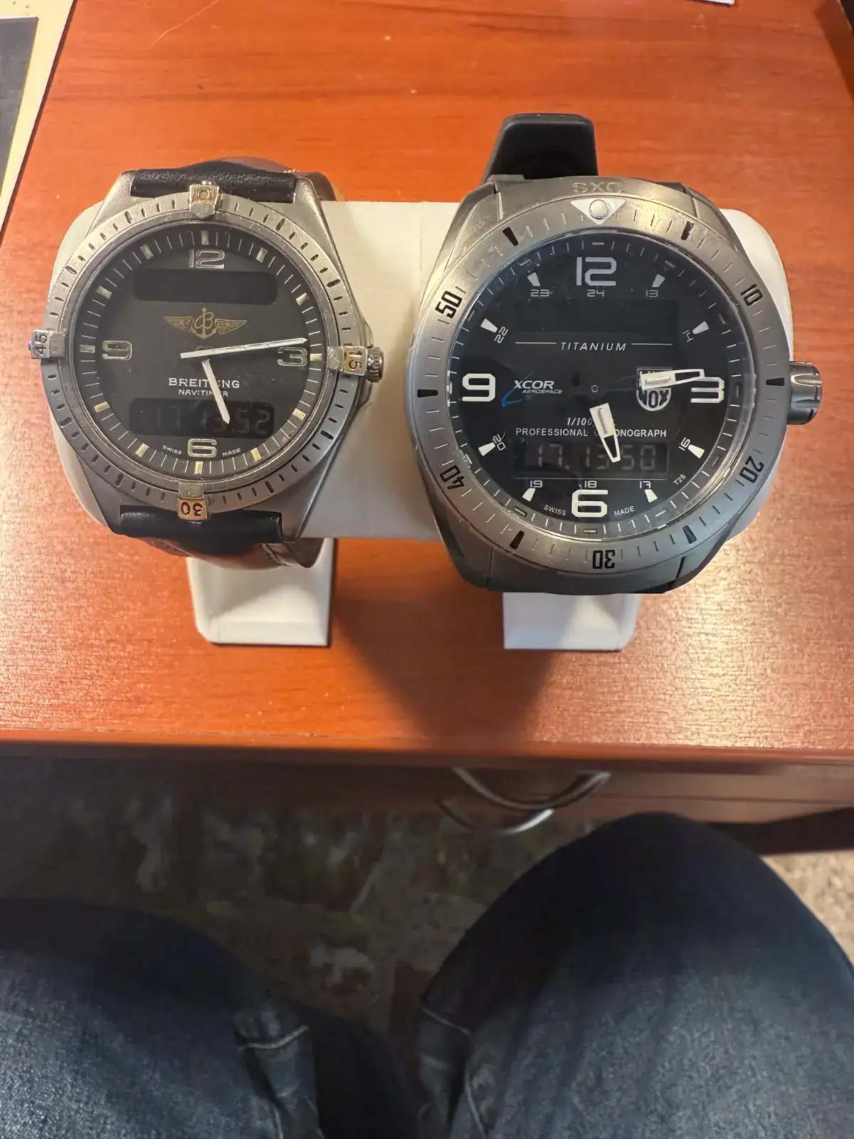

Y aquí esta junto a un primo con un movimiento casi idéntico ETA 988.333 y 30 años de diferencia.

Como es eso de que ese luminox lleva casi el mismo movimiento?
Grandisimo trabajo.
El Breitling monta el ETA 988.331 que por lo que se tambien uso Baume & Mercier y el Luminox una actualitzacion del movimiento un ETA 988.333 que varia un poco el Modulo electronico conservando las mismas funciones.
Ver el archivos adjunto 3273968
Ver el archivos adjunto 3273979
Ver el archivos adjunto 3274000
Ver el archivos adjunto 3274002
