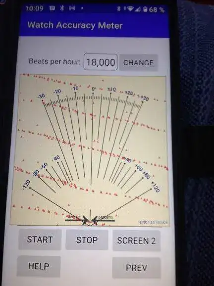

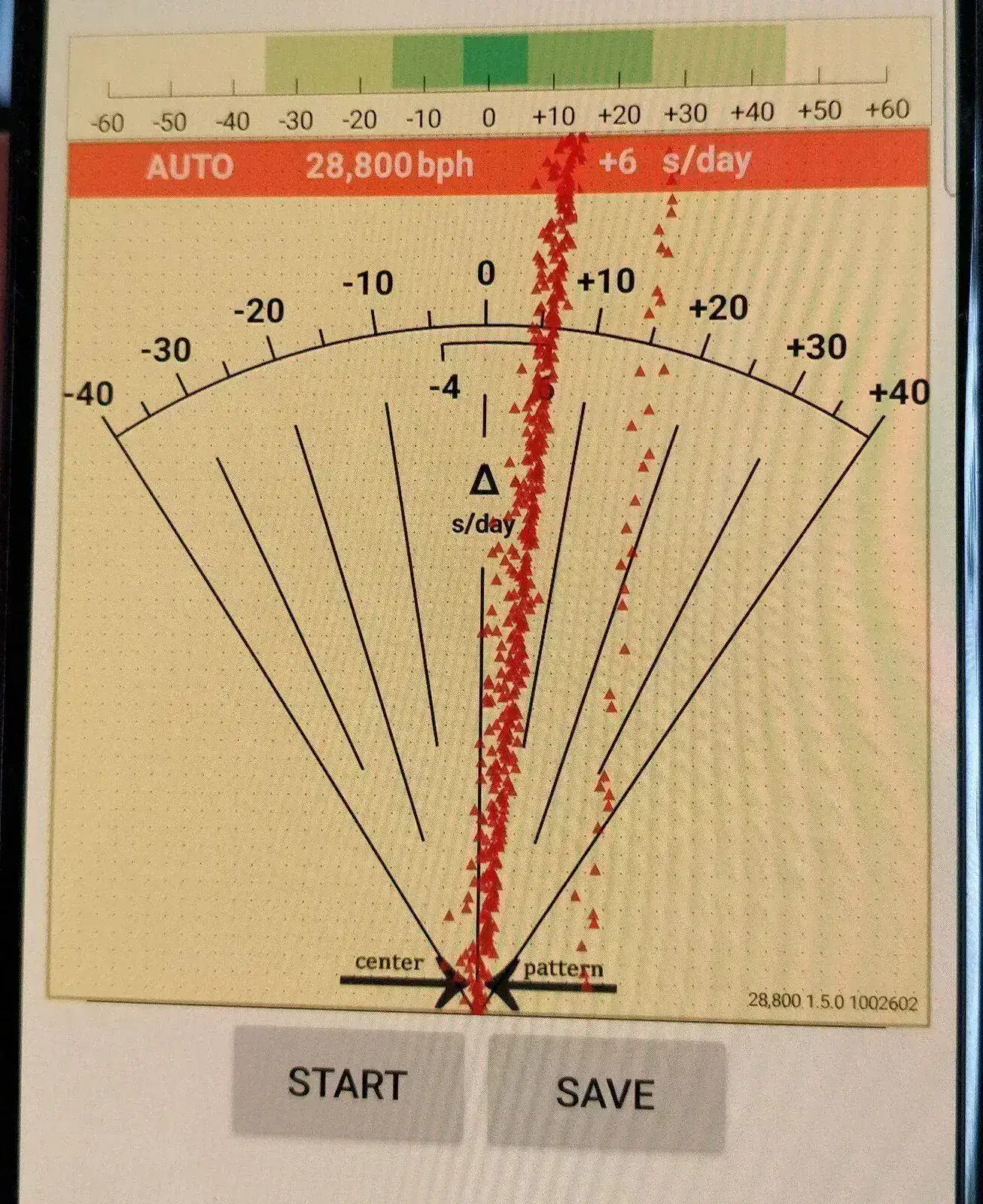

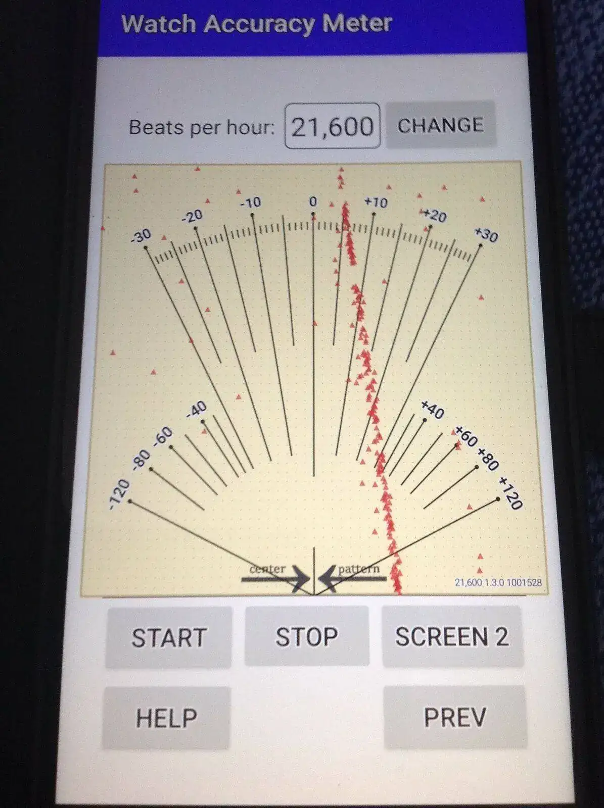

No se donde publicar este tema, he probado algún programa para ajustar la precisión de un reloj mecánico, o simplemente saber como son de precisos pero no entiendo el significado del resultado, el programa es WATCH ACCURANCY METER y me de unos resultados que no entiendo.
puedo adjuntar fotos para que alguien me lo explique.

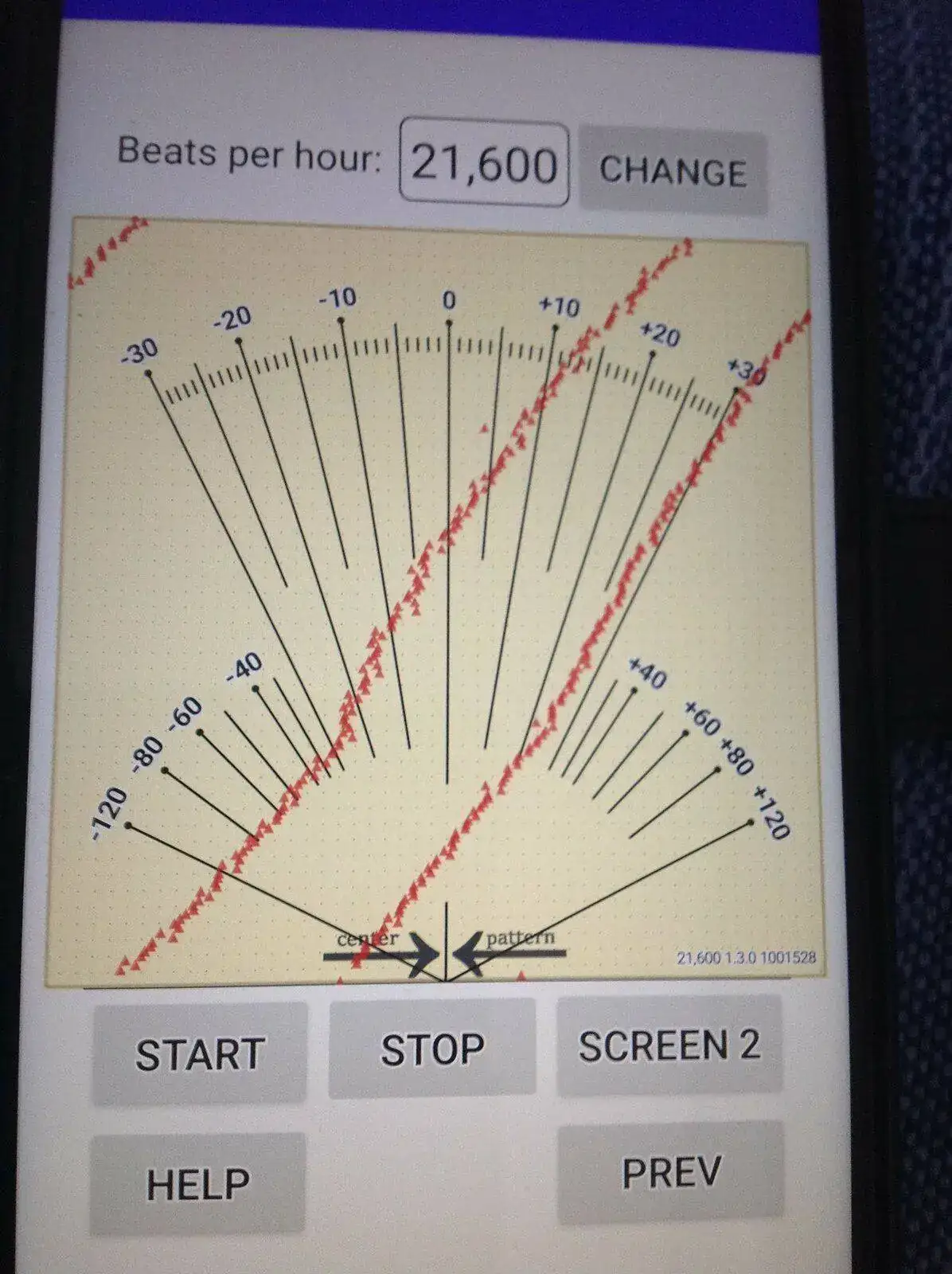

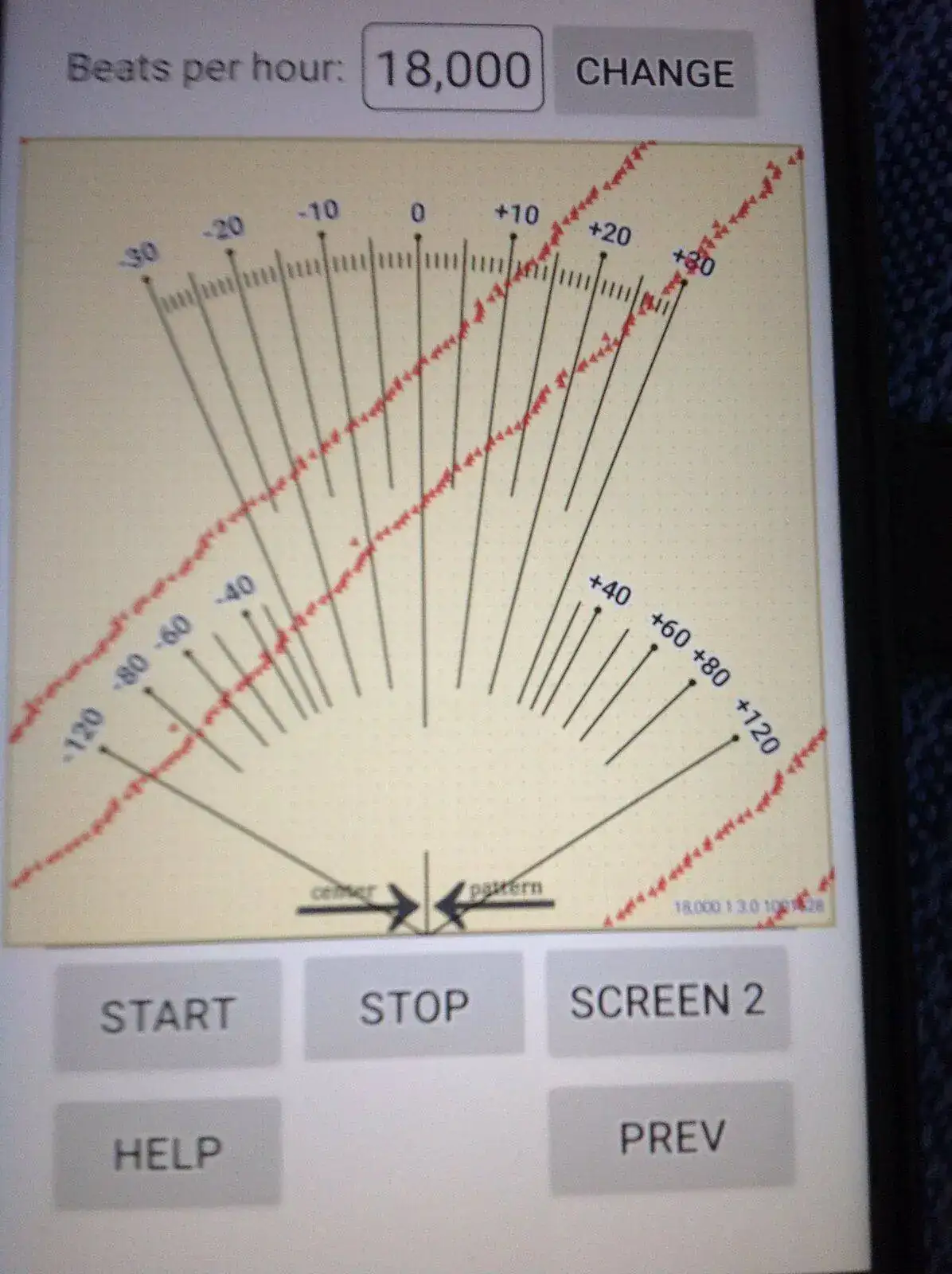

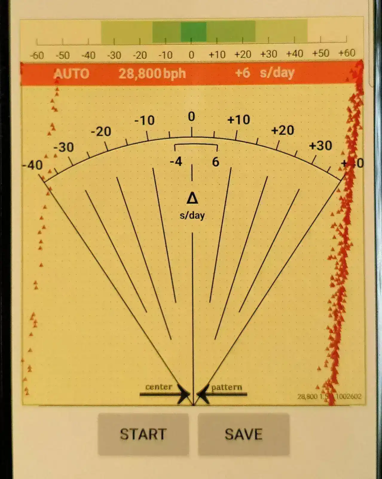

Buenas,
Por lo que he probado jugueteando con la aplicación, si no coge exactamente las pulsaciones por hora, indícaselo tu mismo.
Yo lo he dejado en AUTO y me ha identificado las 28.800bph sin problema. Si no, la escala estará desajustada.
Una vez que tengas eso, coloca el reloj junto al micrófono del móvil y dale a START. Irá realizando el barrido de los "beats" y un minuto después (cuando termine), desliza con los dedos la línea de puntos para que coincida abajo entre las dos flechas.
Así tendrás el origen de los datos, y la desviación dentro de ese abanico.
Por lo que intuyo, tu reloj va a 21600bph y se atrasa (pero no llego a saber cuánto porque hay que mover los puntos rojos hasta que queden entre las flechas. La versión de la app que me acabo de bajar, ya me indica la desviación que tiene incluso antes de moverlo entre las flechas.
Después, puedes guardarla, y tener un registro de las mediciones de tus diferentes relojes.

Interesante aplicación, la acabo de descargar, pero aún no me aclaro muy bien.
A mi me salen varias líneas de puntos rojos.... y no sé cuál es la que tengo que centrar en el medio. Además, es que cada línea de puntos es "doble" :hmm: La frecuencia me sale correcta, pero me indica 0 segundos/día muy optimistamente...
