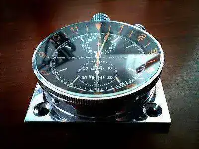

Espectacular ese Heuer de Abercrombie :ok::
Muchas gracias por las explicaciones y el esfuerzo pedagógico, ya no doy mas la lata

SPONSOR, te agradezco todas las explicaciones que nos has dado, me han ayudado a entender las motivaciones que te ha llevado a adoptar la forma inclinada del bisel.
Dice el proverbio chino que vale mas una imagen que mil palabras y la fotografía de este Heuer Autavía me ha ayudado a verlo claro. Necesitabas una forma potente que pudiera dar una imagen de marca novedosa para SEAL en el futuro y has encontrado este conjunto bisel-cristal doble domed-esfera que es bastante impactante y original. No hay que darle mas vueltas, olvidémonos de si la función ha determinado la forma o ha sido al revés, se podría argumentar que con esta forma se consigue que el inserto de cuarzo sea mayor, pero no ha lugar a buscarle justificaciones. Es así porque es original queda bien y se quiere hacer así y punto.
Lamento haber pretendido que toda forma se justificara racionalmente, me he equivocado al pedir que toda función se corresponda con la forma asociada, no he considerado que pueden haber otras motivaciones en juego, os aseguro que no volverá a ocurrir.
Sé que diseñar es difícil y si eres exigente contigo mismo y quieres hacer cosas originales y novedosas es mas difícil todavía, he dicho muchas veces que diseñar es como parir, se hace con dolor. Es por esto que valoro tanto vuestro esfuerzo en el proyecto que estáis haciendo. Tengo el total convencimiento de que nos estáis diseñando dos relojes únicos que nos van a llenar de satisfacción.

Encuentro muy bien hallado este ejemplo. Bisel con una inclinación suave.
Si, la corona está muy bien y me gusta mucho como se ha resuelto el guardacoronas.
El diseño de este Monster es una delicia.
