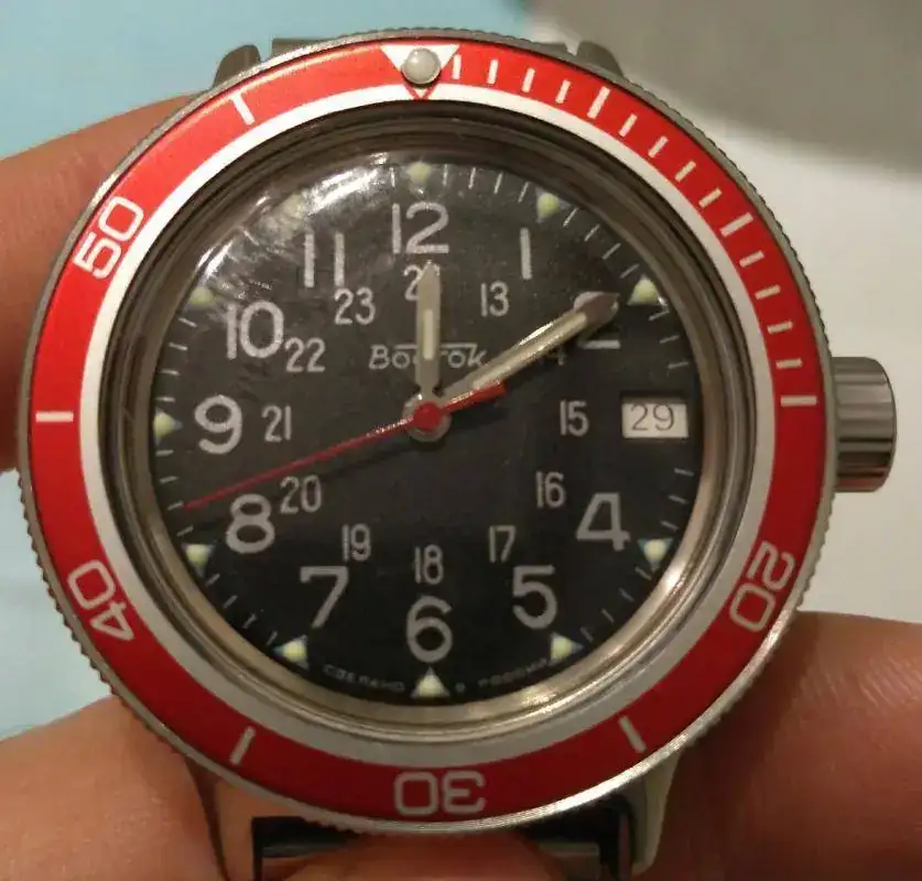

Buenas chicos (y chicas) tengo un par de problemillas:
En uno de mis Vostok Comandante me a saltado el plexi...cual rana...llegué a casa y había desaparecido :bye:. ¿Se le puede poner uno de Amphibia o sólo le vale el suyo propio? ¿Hace falta algo más para instalarselo aparte de la prensa (tóricas, pegamento o algo así)? Sinceramente el mecanísmo esta a +/- 5 seg o menos, si no creo que ni lo repararía.

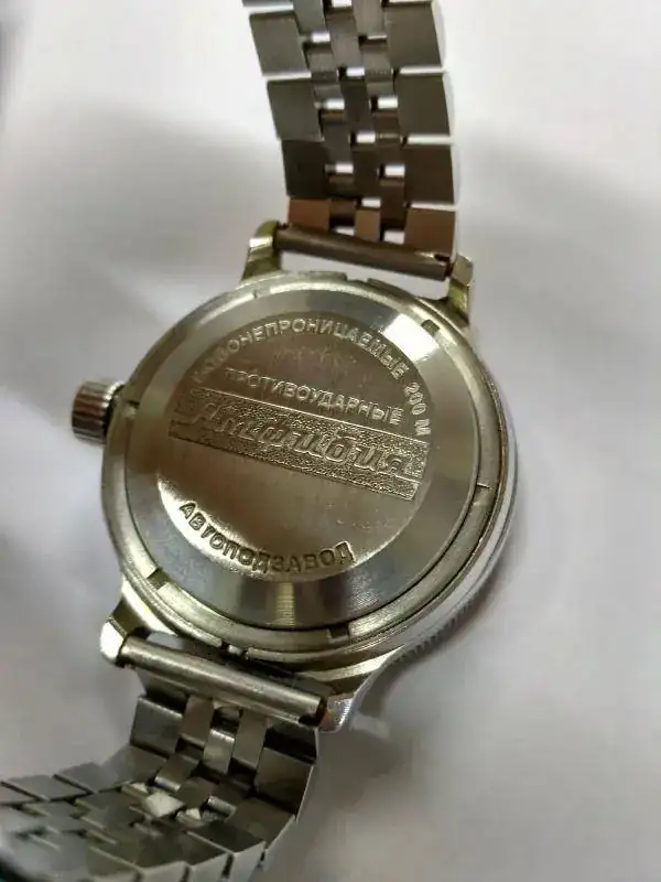

-Movimiento, dial, agujas del 2414, y la tapa trasera que es acero además de que ocupa menos que la del auto.
-Caja, cristal, bata, tija y corona del Amphibia.

Respecto al trasplante que planteas "creo" que la tapa del K es incompatible con el A, No por la forma; la tapa del K tiene una "saliente" a las 12h frente a las dos que tiene los Amphibia (12 y 6 horas) y si por el tamaño más grande en el A que el K. Ya nos sacaras de dudas;-).

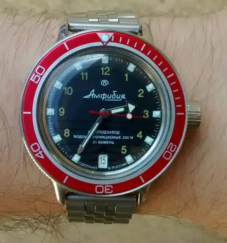

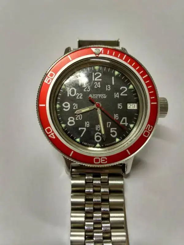

Listooo :D
Así está ahora:
Así estaba antes:
La verdad es que ha sido bastante facil y rápido, ahora necesito unos destornilladores decentes de relojero y polywatch.
Un saludo y muchísimas gracias por vuestras ideas y ayuda.
