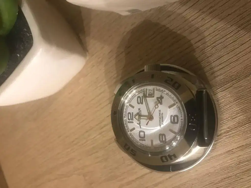

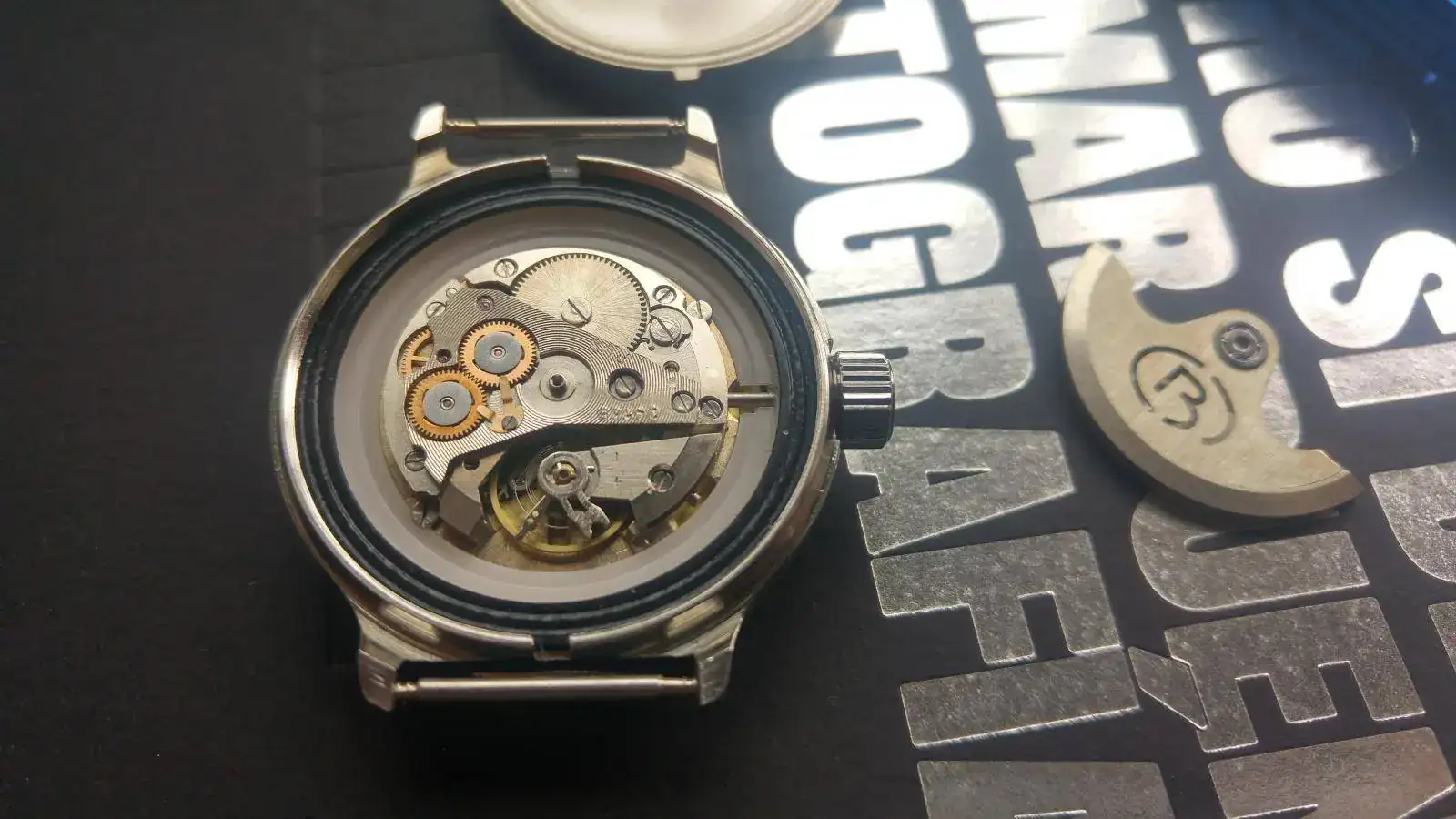

Bueno, hoy estaba haciendo un transplante del movimiento de un 120 a una caja 090 porque no me gustaba la correa de 18mm del 120 y me he topado con un pequeño quebradero de cabeza que, por lo visto, es bastante frecuente... y se me ha ocurrido que podría estar bien un mensaje de guia donde publicar los problemas que os habeís encontrado y su solución.
En mi caso la tija de la corona no quería quedarse dentro, en cuanto tiraba se salía y no podía ponerlo en hora... y eso que entraba, aparentemente, hasta el fondo y enrocaba la corona a la caja... pues bien, después de trastear y consultas varias es que solo entraba en apariencia. La corona original tiene cierta holgura y con el reloj abierto, unas pinzas y empujando la tija hacia adentro unas cuantas veces... problema solucionado.
