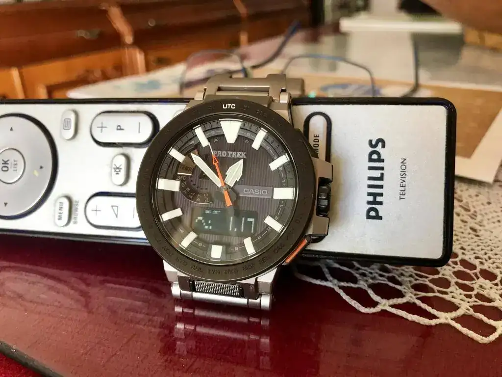

Buenas, aquí en Huelva si pilla, tengo un protrek, este
