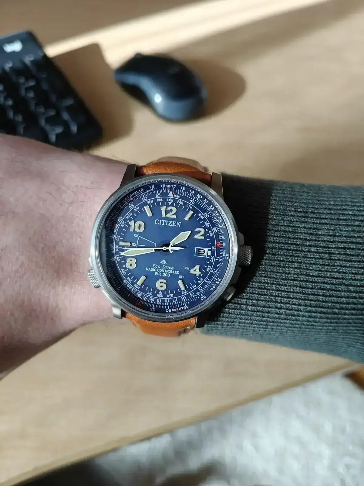

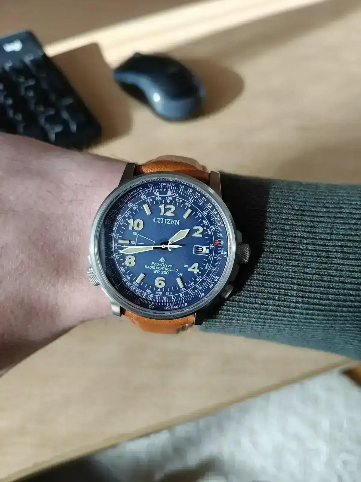

Hola a todos,
aprovecho mi primer mensaje en este foro (que se que debería ir en el apartado presentaciones, pero así mato dos pájaros de un tiro) para presentarme y plantear una duda. Mi nombre es Alejandro y escribo desde Terrassa, en la provincia de Barcelona. Desde hace unos días disfruto de mi primer reloj radiocontrolado, concrétamente un Citizen CB0240-11L. Tengo entendido que este modelo fue descatalogado en nuestro país hace tiempo así que ha habido que recurrir a traerlo de fuera. Fue un amor a primera vista, en mi opinión la combinación de colores de esfera, índices y correa lo hacen precioso.
El tema es que no he sido capaz de conseguir que sincronice con la señal DCF77. Vivo en un sexto piso que da al suroeste, pero tengo una ventana que da al norte. Despues de varias noches de momento no lo he conseguido, y anoche fue la primera vez que lo puse junto a la antena que suministra Citizen, pero tampoco. Por la situación de la ventana no puedo ponerlo al lado, pero sí a una distancia de unos 2 metros del cristal, con el reloj y la antena orientados al norte (comprobado con brújula). Delante no tengo otros edificios más altos, por lo que pensé que sería posible. Sí que he podido sincronizar con la app que reproduce la señal por el móvil, pero creo que la gracia de estos relojes es tenerlos en la caja y que por la noche sincronicen ellos sólos. Pensé que con la antena iba a ser inmediato pero vaya, de momento nad. Habrá que seguir intentandolo!. En cualquier caso, algún consejo?

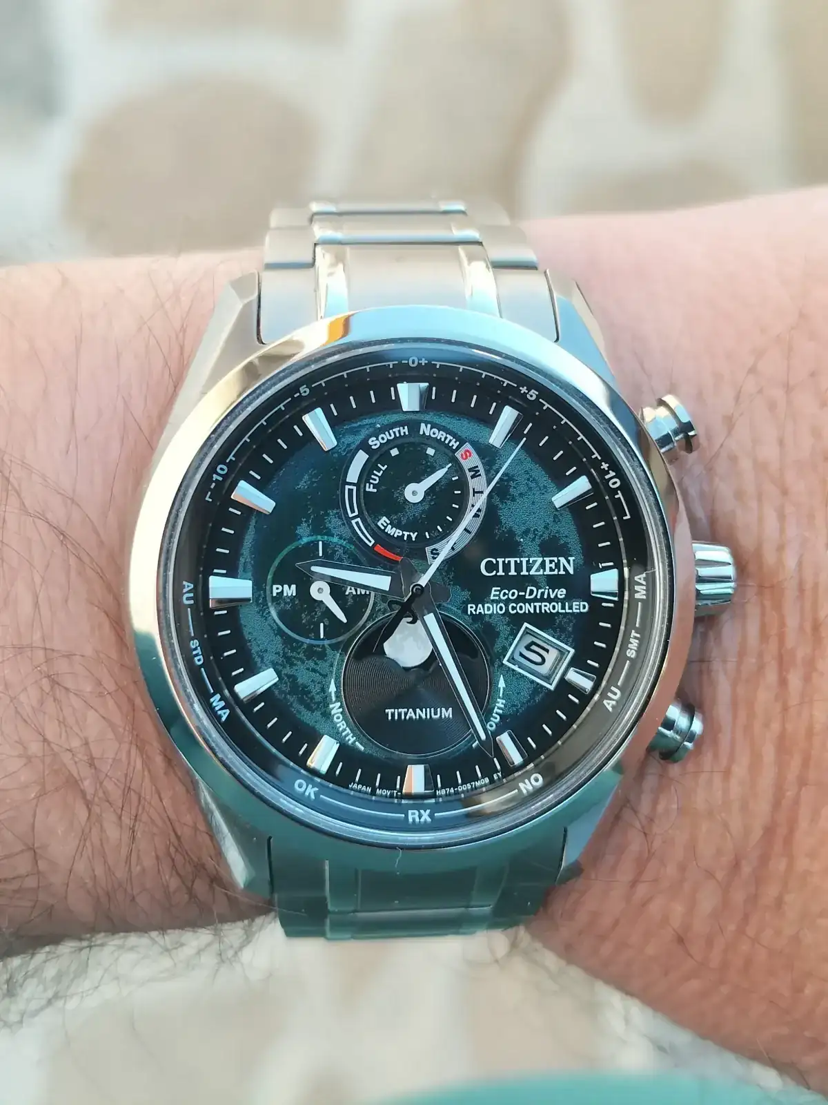

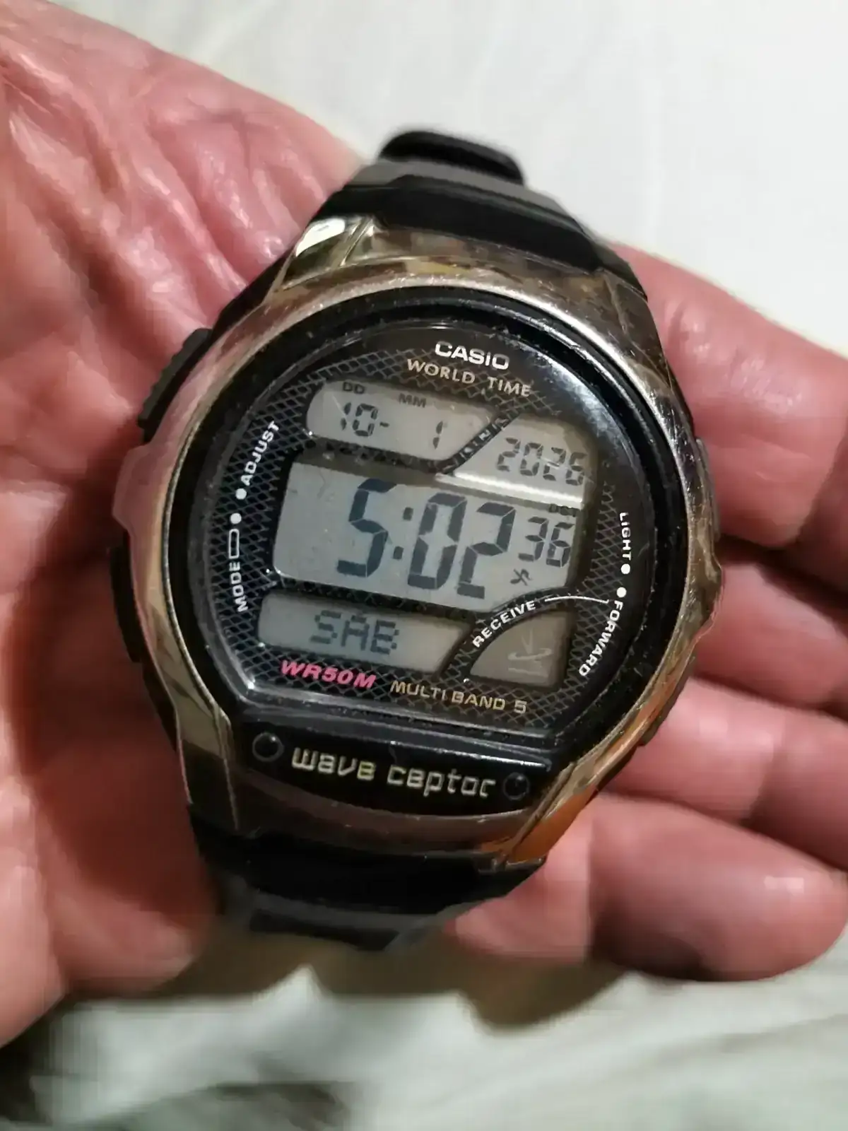

Bona nit, Alejandro, i benvingut siguis!
Justamente llevo hoy uno…
Mi fenomenal ingenio se sincroniza automáticamente “a pelo” (sin antena, ni problemas) cada noche, desde la costa de Tarragona, con una excelente recepción del reloj atómico alemán.
Quizás la especial localización geográfica de Terrassa puede dificultar tal recepción, incluso con la antena auxiliar, pero deberías de poder ajustarlo manualmente sin problema, y en cualquier visita a BCN ciudad, o costa cercana, apreciarás de inmediato su precisa actualización al segundo exacto.
Con los GPS no existe tal inconveniente al recibir la señal satelital, pero los Radiocontrolados gustan de un hábitat geográfico favorable.
Me remito a lo anteriormente expuesto:
Ajústalo manualmente (en la Red dispones del manual), y cuando él reciba la señal verás que se pondrá automáticamente a la hora exacta de inmediato.
Es una obra de ingeniería japonesa.

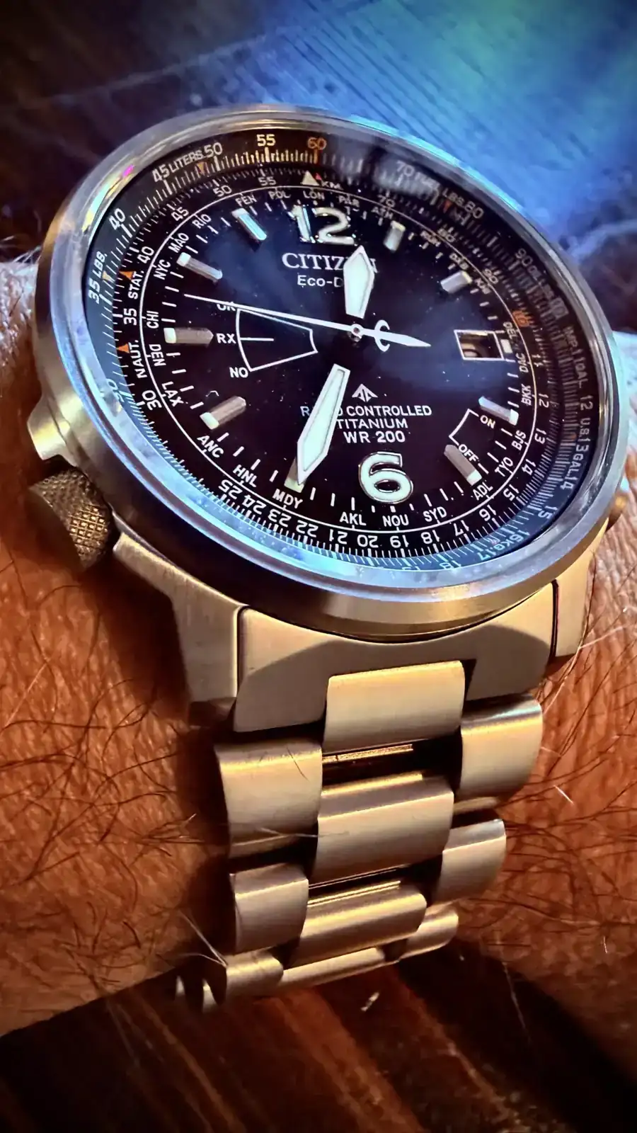

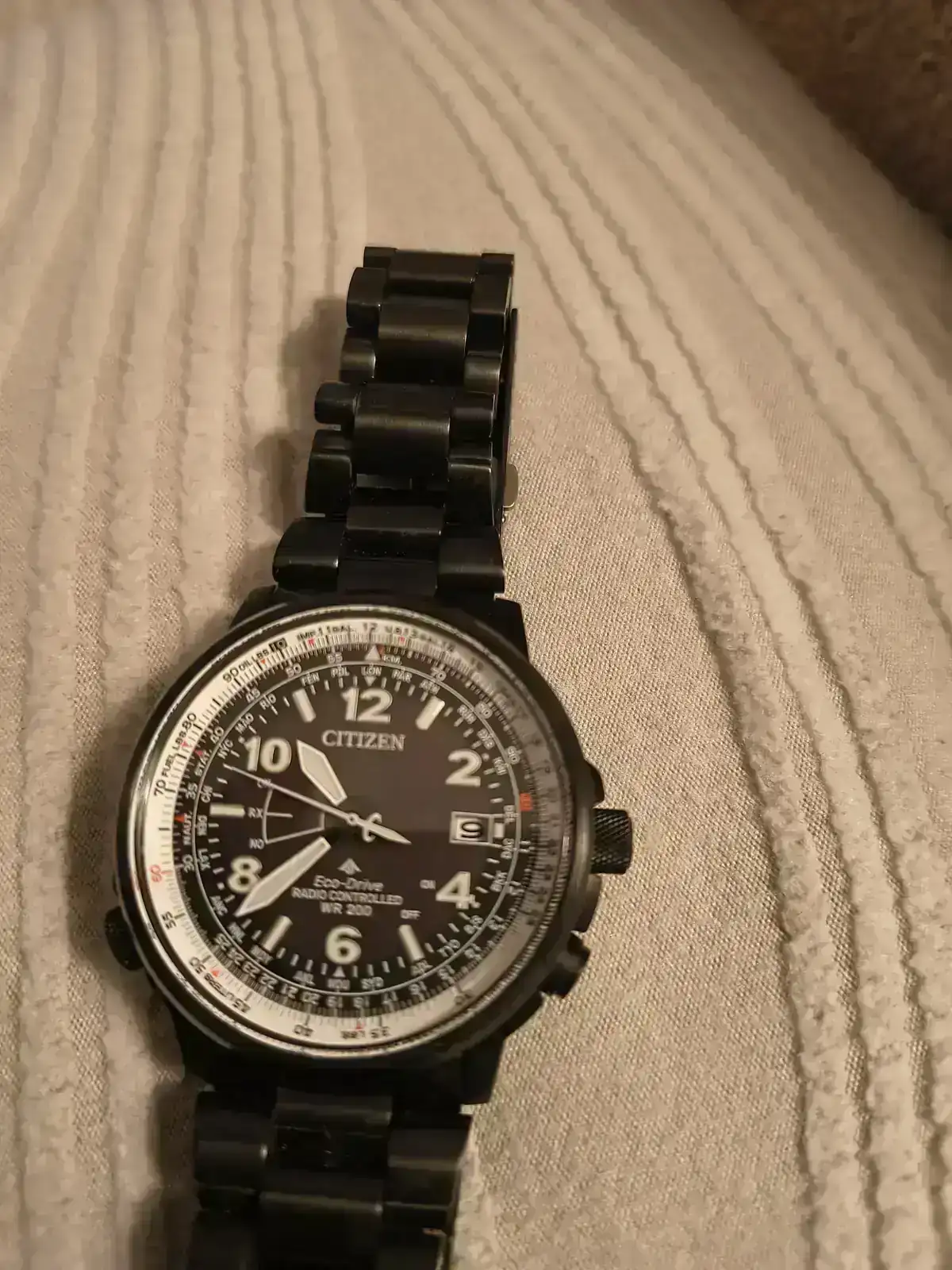

Yo tengo ese mismo modelo en pavonado negro con brazalete.
Vivo en Barcelona y a veces sincroniza y a veces no. Ponlo plano con la antena pegada a las 9 y la antena y las 9 mirando al norte.
Cualquier día por la mañana creo que lo verás en OK.
Mira, hoy, sin antena y en una habitación mirando al sur ha sincronizado.
Ah, benvingut...

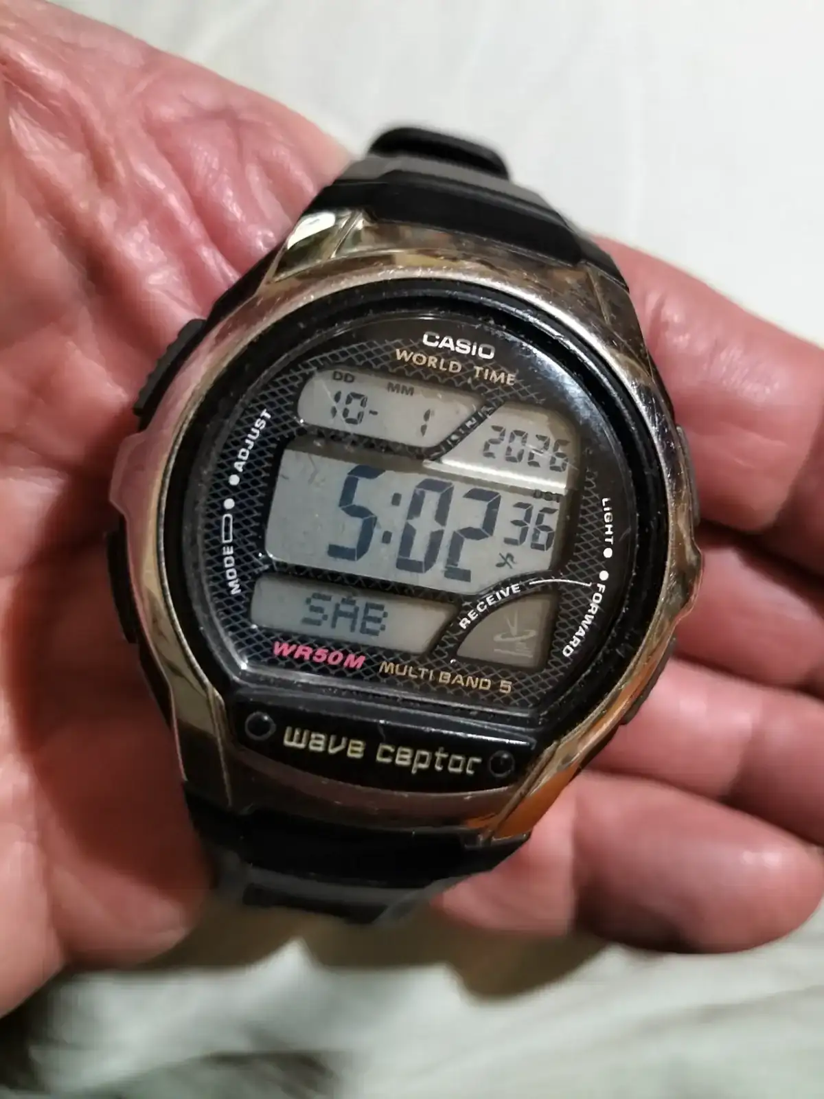

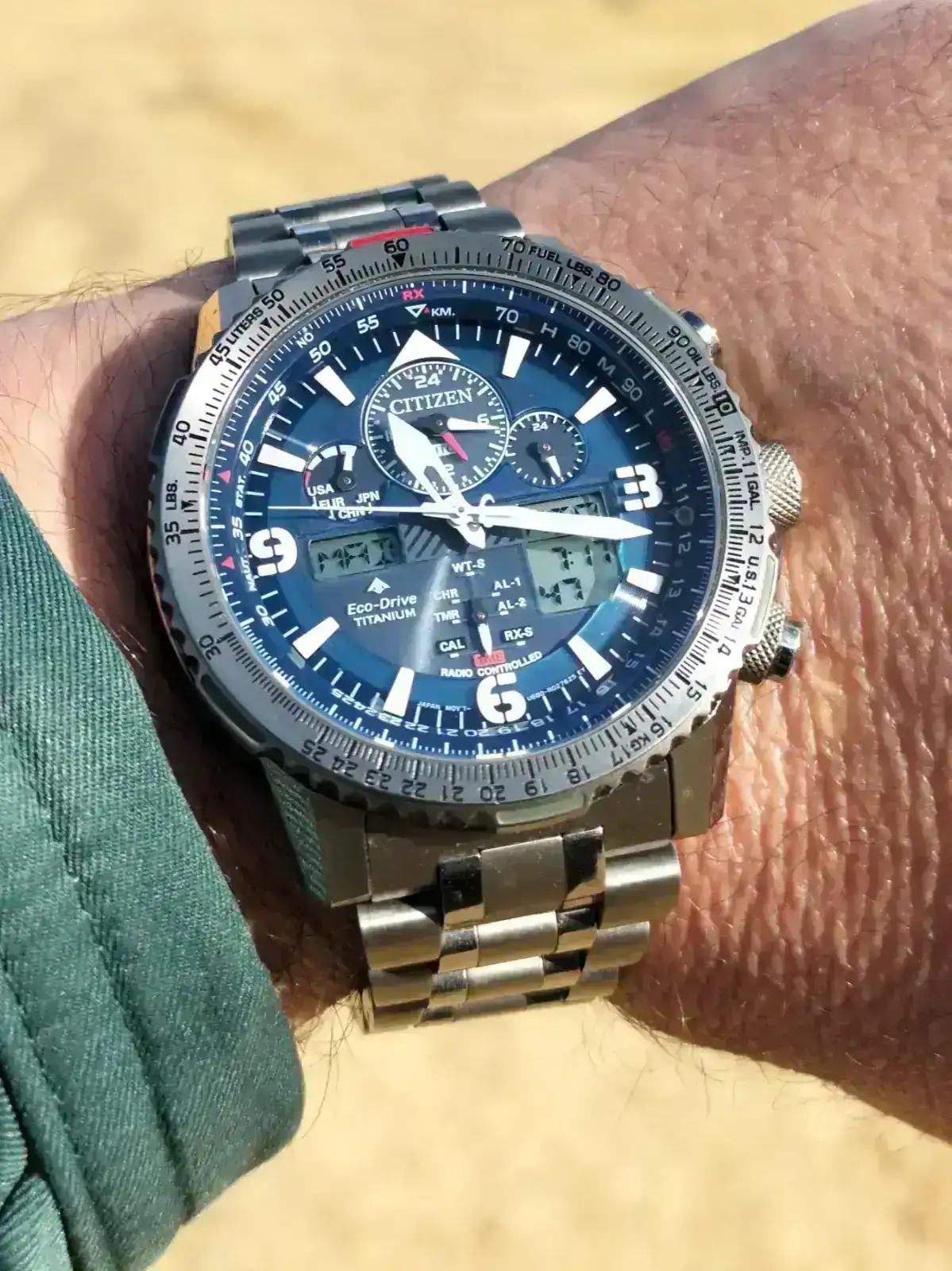

Tengo tres radiocontrolados y vivo en la Málaga interior. Voy a explicar un poco cómo recibe la onda cada uno.
Este de la foto es el primero que adquirí, un modelo económico, sobre todo para ver si recibía la onda donde vivo. Como mi localización está lejos del rango de la onda alemana y las particularidades del terreno influyen, quería ver si funcionaba aquí. El Casio se sincroniza muy pocas veces, una o dos a la semana. En su caso descubrí que dejándolo durante la noche en el marco de aluminio de una ventana abierta se sincroniza siempre. No sé por qué.

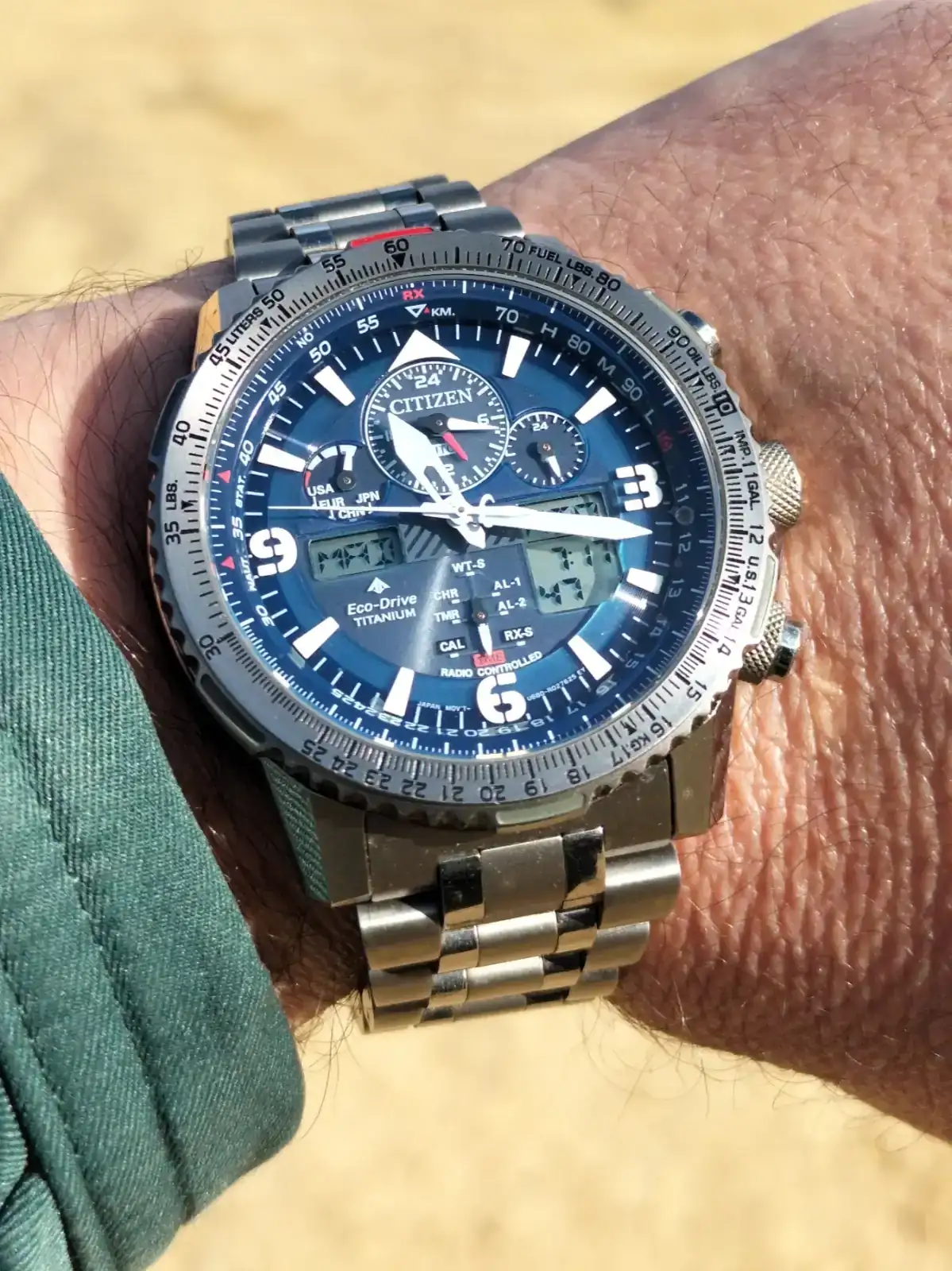

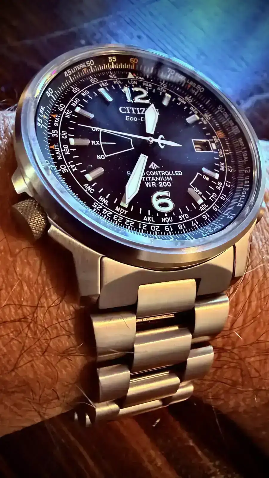

El de abajo es el segundo que compré, también durillo a la hora de sincronizarse. Con la antena acoplada se auto ajusta todas las noches, sin ella lo hace 4 o 5 veces a la semana como mucho.

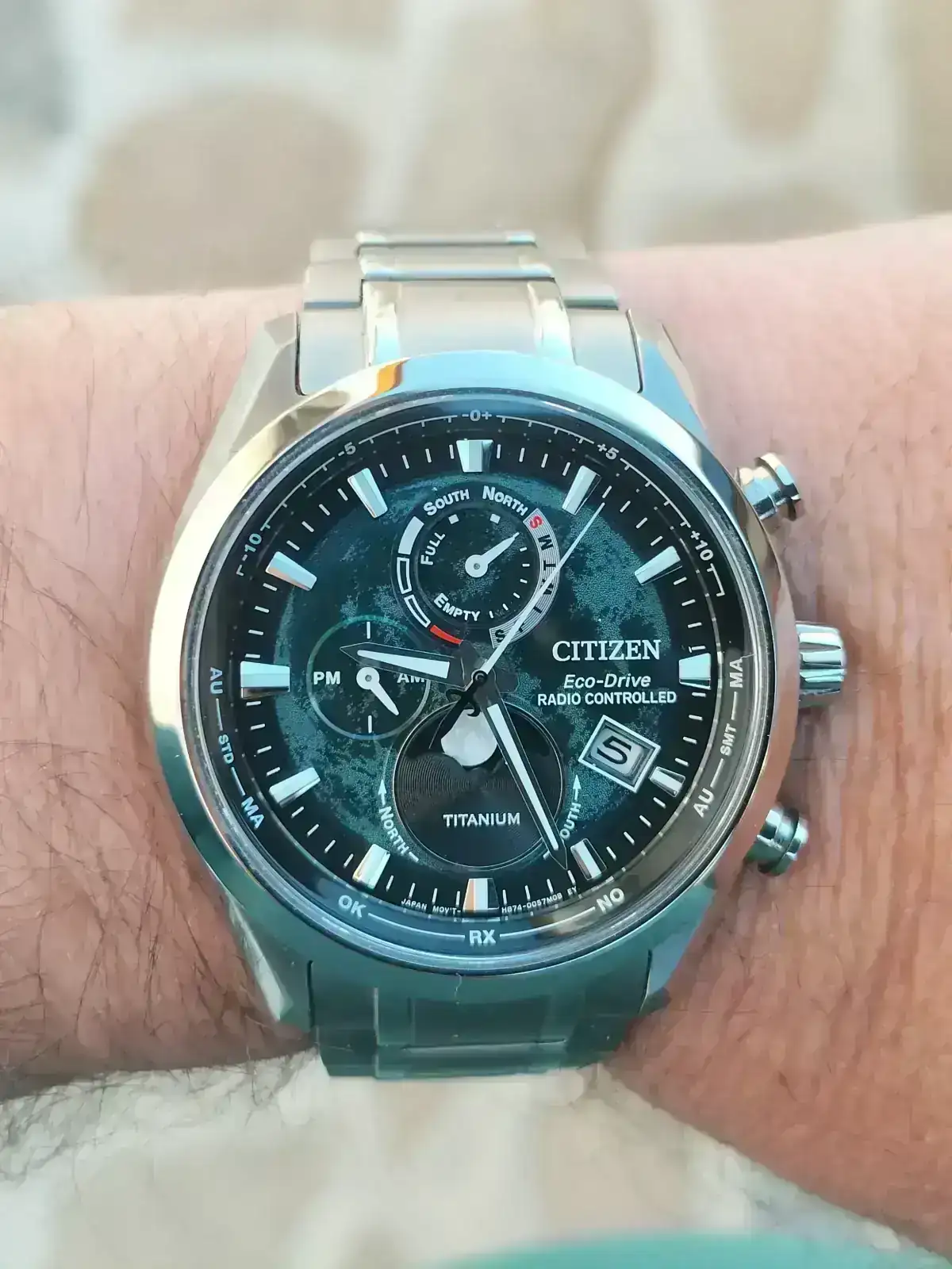

El de abajo fue el último que llegó, lo adquirí el año pasado y creo que es un modelo de 2023.
Este da igual dónde o cómo lo ponga, se sincroniza todas las noches sin falta ¿Será que con el tiempo los fabricantes han mejorado la recepción de la frecuencia?.
Yo pensaba, @Alexmillo, que viviendo tan al norte en comparación con mi localización ibas a tener mejor recepción de onda. Los compañeros sudamericanos todavía están peor a la hora de recibir las ondas de radio correspondientes.​
