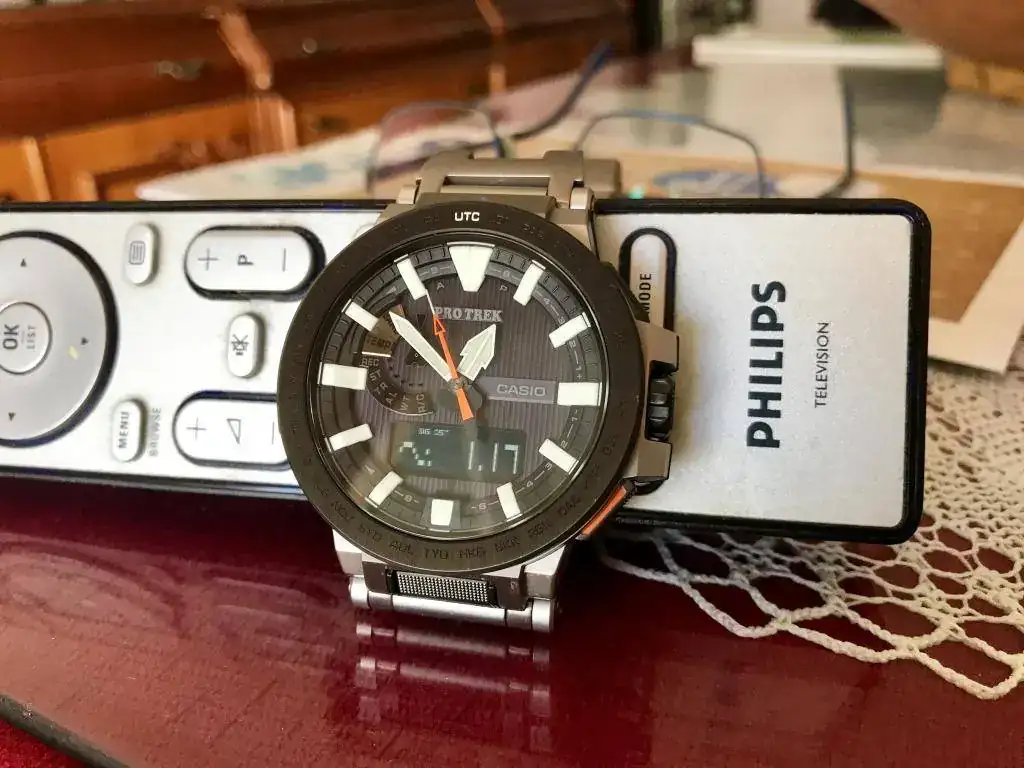

Buenas, aquí en Huelva si pilla, tengo un protrek, este
Ver el archivos adjunto 527769
lo que pasa que donde yo vivo, al lado del cuartel de la guardía civil, los inhibidores creo que las ondas de radio, si llegan aunque débiles, las inutiliza... pero cuando el reloj ha estado en otro lugar de la ciudad pilla y es mas, en una relojería de la capital, los tiene en los escaparates de dentro de la tienda y sincronizan
Probaré esta noche en la ventana, a ver y mañana como dice Oscar, con la antena hacia arriba... por cierto Oscar, donde suelen llevar la antena los casio, venga porfa

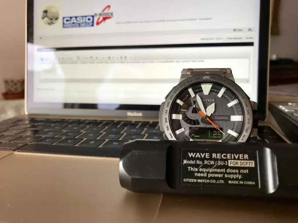

Buenas, muchas gracias por contestar y aclarar Oscar, pondré esta noche el reloj con la antena para arriba y el amplificador que compré hace poco
saludos :)
Ver el archivos adjunto 527876
saludos :)
pd, me da a mi, que viviendo en la misma calle que el cuartel NO va a pillar, de hecho hay problemas con las llaves de los coches...
Pufff ... que rollo Ilde ... me da un coraje cuando no me pilla la alarma de la moto o la llave de los coches porque hay un coche camuflado cerca o estoy en las inmediaciones de una comisaría ... :(
Coloca la antena detrás en la base y el reloj en una ventana orientado al norte a ver, en un lugar alto a ser posible y lo mas despejado ...
Tenlo así varios dias porque el tiempo y tal influye como sabes, y despues ve probando otras ubicaciones ...
