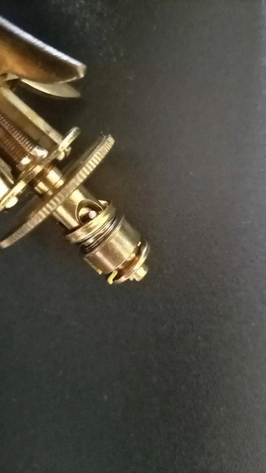

Muy buenas, estoy poniendo a punto un kundo 400 y a la hora de cambiarle el "pelo" (creo que se llama así) debido a que estaba roto... me he encontrado con el problema del pasador que muestro en la foto. He probado con pinzas y presionando fuerte y no lo he conseguido. Como no me lo quiero cargar prefiero tener paciencia y preguntar, ¿cómo se quita exactamente?¿necesito una herramienta específica?¿dónde la compraría?
Por otro lado, qué recomendáis para una limpieza general sin desmontarlo entero (por el momento)
Mchísimas gracias
Hola. Sospecho que es dando un golpe con un botador y un mini martillo, con la ayuda de otra persona que sujete. Antes pondria un poco de aceite wd-40, pero eso te lo diran mejor en relojeria gruesa.

Supongo que antes de hacer fuerza para sacar el pasador habrás desplazado la arandela que impide que el pasador se salga.
Así es, pero gracias por el apunte 😉
Aún no lo he vuelto a intentar por falta de tiempo y martillo. Imagino que luego volver a ponerlo será más fácil... de lo contrario la herramienta será indispensable
Como te he dicho, quitarlo es muy facil. Ponerlo mucho mas.
