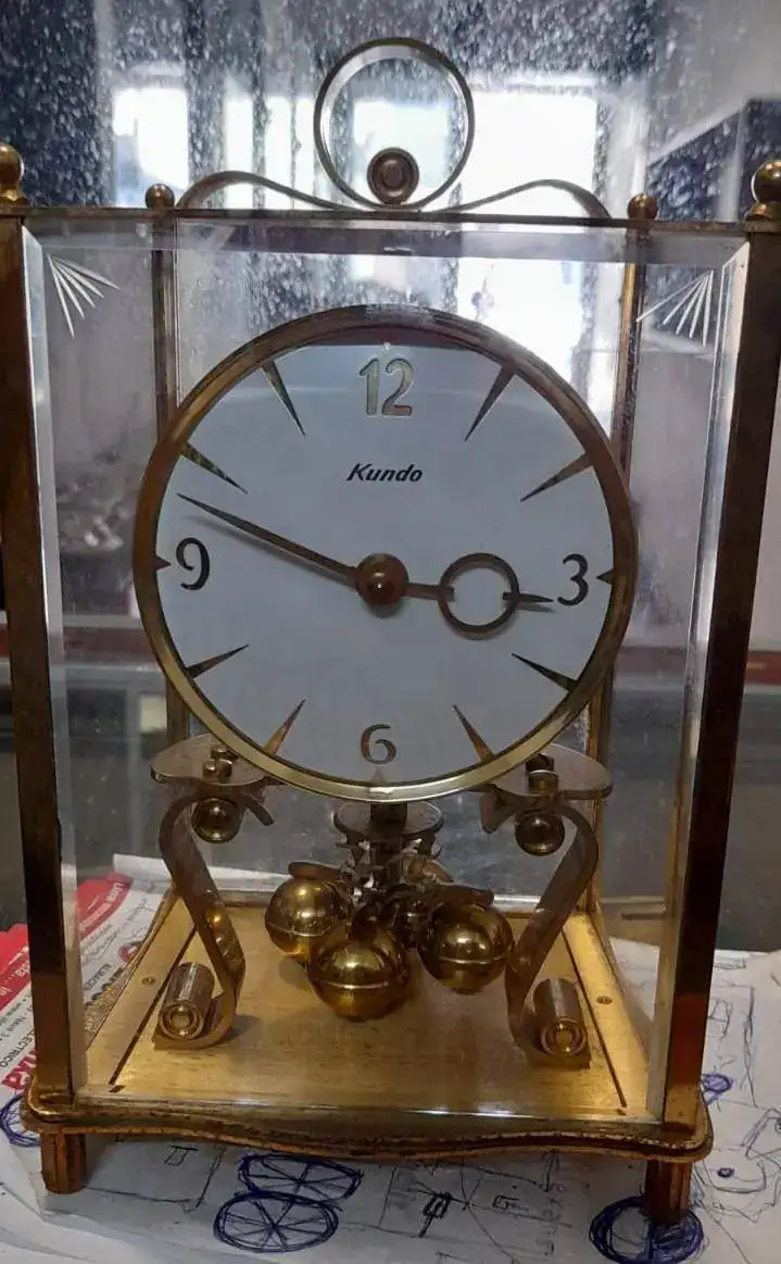

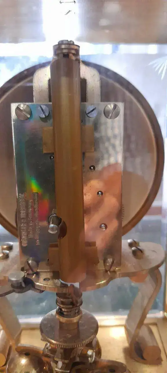

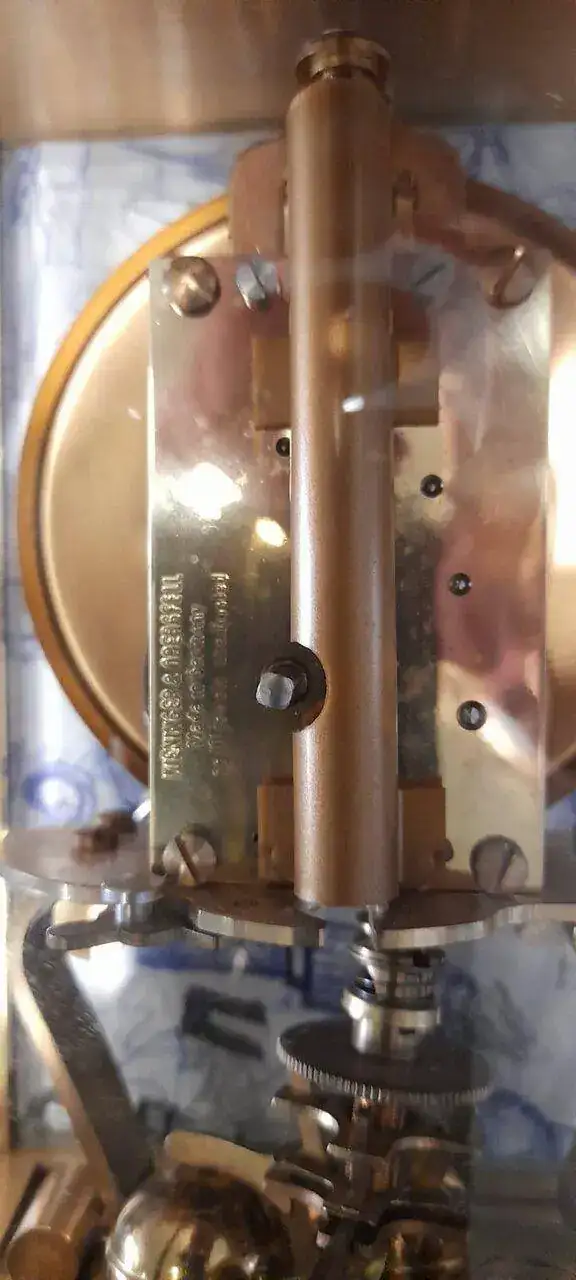

Buenas tardes;
He conseguido un reloj KUNDO y me gustaria ponerlo en funcionamiento. Tiene la suspensión rota; ¿alguien sabría decirme la referencia de la suspensión que necesito para este modelo?
Os dejo unas fotos :
Gracias. Saludos
Ver el archivos adjunto 2700409Ver el archivos adjunto 2700410Ver el archivos adjunto 2700412
Gracias. Saludos
Hola vporto, este reloj kundo miniatura lleva una maquina KIENINGER & OBERGFELL, de estas maquinas miniaturas de esta marca solo hay tres modelos en varios tipos de plato pero los tres llevan la misma suspension de hilo que es la de .0023" lo que en milimetros es .058, en Ebay no es muy dificil encontrarlo, un saludo.
Reacciones: cesccat

Buenas, la suspensión de ese reloj es de .058 mm (0023 ''), puedes encontrarla aqui: https://kriegerclockparts.com/produ...t3s7po00zCUrR-IP06Oe2lQmTfd1o5mJa9EERxnRjc_iD y si buscas seguro que en España la encuentras.
