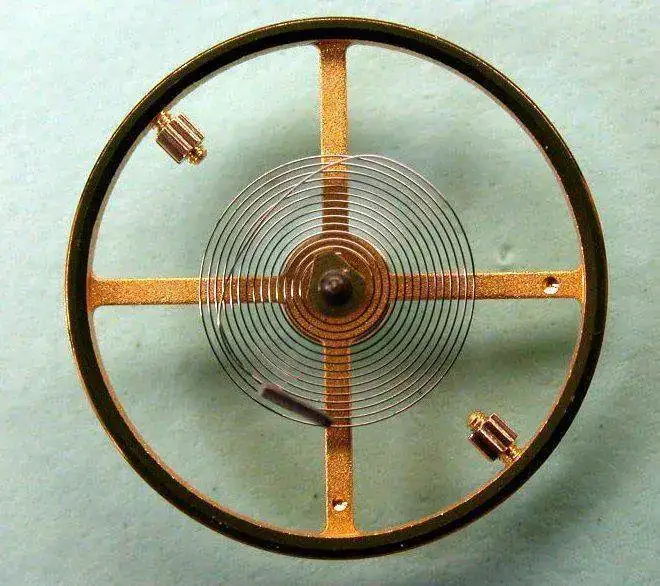

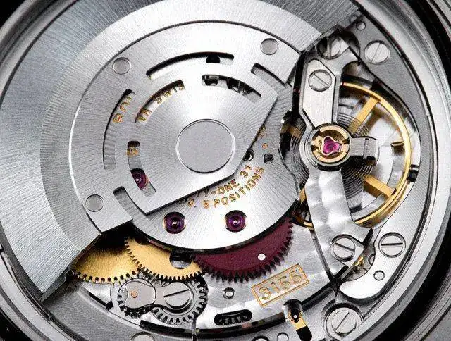

Hola forer@s, me ha pasado algo muy chungo, el otro día mojé sin querer mi datejust, sabía que no lo podía mojar ya que la junta de la caja estaba para cambiar, fué muy rápido, meter la mano en la bañera y sacarla pero no le dí importancia, al día siguiente al sujetarlo un momento entre las manos el plexi se empezó ha empañar, al intentar dar cuerda noto que está agarrotado y no lo forcé más, el reloj siempre ha funcionado correctamente pero lo peor y mi sorpresa al abrir para ver si había entrado mucha agua me encuentro que el muelle de espiral parece que un hilo está doblado! :-((
Ya veremos por cuanto me sale solucionar el disgusto
Las fotos:

Y en cuanto al "hilo doblado", se que puede resultar muy obvio, pero... ¿Sabes en qué consiste la curva Breguet, verdad?
timezone
Como ves, uno de los extremos se encuentra deformado (la espiral se interrumpe) de manera intencionada, puede que hayas apreciado ésto por primera vez y te haya llamado la atención...

Yo sí habia oido hablar de la espiral Breguet, pero en qué consiste exactamente? Cuál es la ventaja de que la espiral haga esa forma (entiendo que es esa la paten de Breguet...)
Gracias de antemano.
Ex.II
Hola, Explorer:
No me manejo con Paint ni photoshop, pero intentaré hacerme entender. Consiste en la curvatura extraña previa al extremo final (el exterior). Es como si le hubieran hecho a las bravas dos dobleces a la espiral, en vez de continuar con su trayectoria de cuasi circunferencia.
RE
Además, por razones obvias, también se ha de "levantar" la espiral, cambiándola de plano.
Tal curvatura no es ni mucho enos casual, y tiene como objetivo y gran ventaja mantener el centro de gravedad en el propio eje del movimiento durante la contracción y expansión de la espiral, evitando las sobrecargas más irregulares que se producirían en una espiral sencilla.
Vamos, que el movimiento, el vaivén, se torna más homogéneo que sin la susodicha curva Breguet.
Por otro lado, supongo, y sólo supongo, que la patente les habrá vencido hace ya tiempo.
Un saludo!!
Compi eso parece un espiral montado no?...no le veo relación con el agua ni con darle cuerda ::Dbt::
A veces de golpes sin querer se pueden montar,en todo caso es una tonteria desmontarlo,me extraña que con la elasticidad que tienen las espirales se doblen de esa manera :hmm:destrabarlo es facil,yo lo he hecho con algun ruso,pero yo es que soy un atrevido:-P...es un Rolex,no le metas la mano,llevalo;-)
