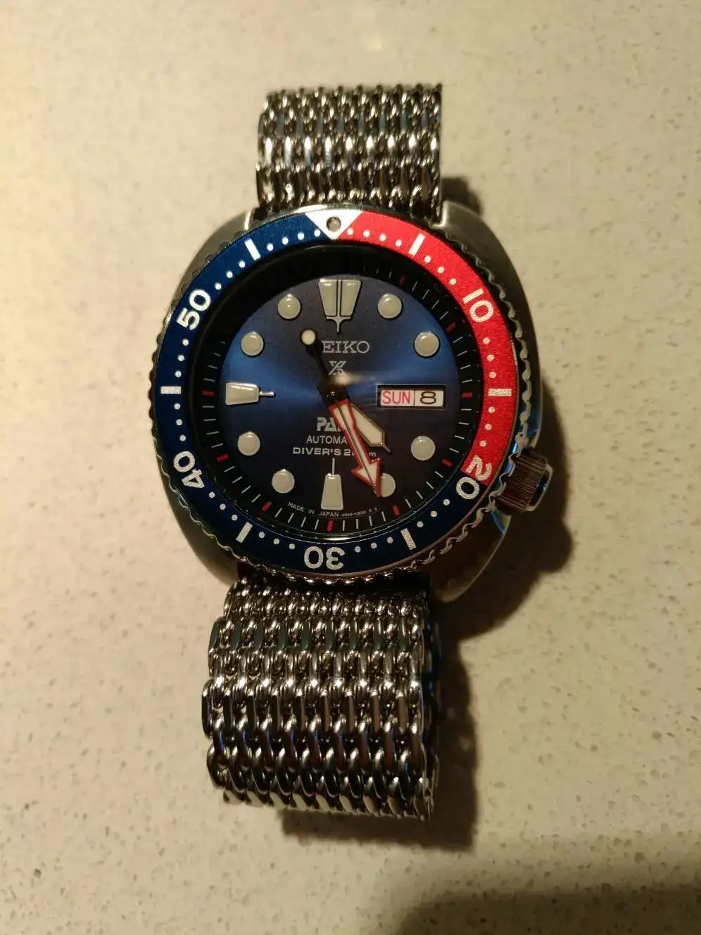

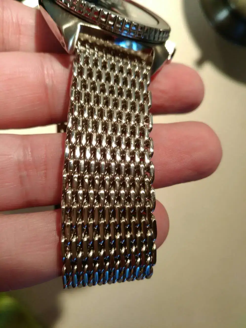

Hola compañeros:
Tras tiempo investigando sobre qué milanesa ponerle a mi Seiko Padi y viendo varias que habían puesto compañeros del foro me he decidido por una "gordita"
Había regulables y normales y por estética me he decidido por la normal, ya que la regulable no me gustaba por la parte de abajo, por donde está el cierre
Ahora viene el pequeño problemilla. Como de costumbre me está grande y hay que acortarla un poco para ajustarla a mi muñeca, pero.......¿Como, digamos narices, la puedo cortar? ¿Con qué herramienta?. Supongo además que habrá que cortar los eslabones uno a uno ¿no?
Bueno, pongo un par de fotos para poder ver la milanesa en concreto y espero que alguien me pueda indicar cómo lo soluciono
Además deduzco que una vez cortada a una medida ya es inamovible, se puede acortar más pero no alargar, vamos como un caucho ¿no?
Bueno, gracias de antemano
Saludos [emoji106]

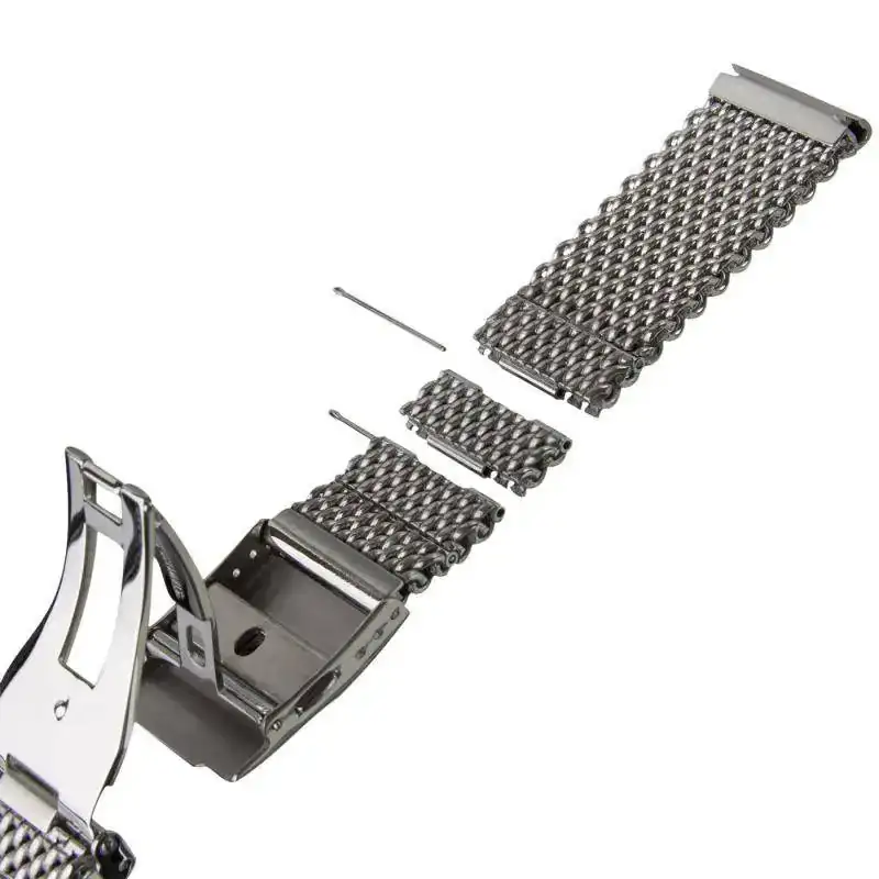

LLeva el cierre un microajuste de 3 o 4 puntos, pero si no te son suficientes a veces hay que cortar con unas tenazas grandes eslabon por eslabon teniendo mucho cuidado de no separar demasiado las espiras o despues te quedará feote...
¿truco? ... pues desmonta la parte de abajo, el pasador que la une al cierre y cortas por ahí y así disimulas los eslabones si quedan un poco doblados...
Otro truco, ... una vez colocada y con un destornillador haciendo palanca de lado vas poniendo los eslabones derechos en los pasadores de los end lnks ..
Yo la corte con un alicate de los que acaban en punta con filo,la verdad hazlo poco a poco y así no Doblas nada.
Yo tengo la muñeca grande, la milanesa que más me gusta es la que no tiene extensiones, aunque la más pequeña me venía también grande, te recomiendo llevarla a cualquier taller, ya sea relojería o joyería, donde tengas confianza y que te la corten, si no es así lo mejor es una segueta con la hoja para acero, un sitio donde poder sujetar bien la milanesa, y le puedes hacer un corte perfecto.
Una dremel, un disco de corte y listo en 5 minutos sin mayor esfuerzo.
Yo introduzco un palillo de dientes por los eslabones que tengo que cortar, a modo de pasador, y luego paso Dremel por un lado y por el otro,sale el palillo y listo, ya lo tienes cortado limpiamente.
Con soplete de oxicorte :D
Veo que tocan trabajos manuales
A ver que tal se da la cosa y no me la cargo
Gracias a todos por las indicaciones
Con un buen alicate de corte se hace muy fácil. O con una radial grande, que eres de Bilbo :D
Es verdad!!!
Ahivalahostia, radial grande pues
Eskerrik asko [emoji23] [emoji23]

Yo usé dremel y disco de corte, tampoco me gustan las milanesas con eslabones de quita y pon con forma de H [emoji6]

No descartes un buen hacha y con los ojos cerrados... hay tradiciones que no se deberían perder nunca. ;-)
Para que te hagas una idea guardo una foto de la última vez que corté una milanesa:
Ahora en serio; lo de la dremel es lo que mejor pinta tiene de todo lo comentado. El tema es que para otras milanesas (como las Omega) en donde tienes microajuste en el cierre y a parte se puede quitar 'trocitos' de la milanesa es una gozada. La verdad es que es para tener en cuenta cuando uno compra una milanesa ya que hay muchas opciones, incluso los cierres tipo casio de toda la vida con minieslabones, etc...

ufff yo que tu la llevaba al relojero ...
alicate de punta

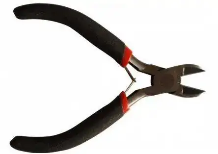

Yo siempre utilizo un alicate del tipo que muestro abajo, y la operación para cortar resulta muy fácil.
Gracias a todos. Creo que intentaré con la Dremel a ver qué pasa [emoji16]
