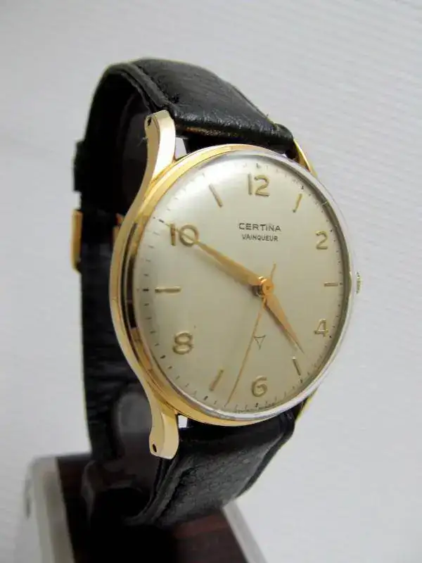

Acabo de recibir unos cuantos relojes, algunos con problemas inesperados, y antes de enviarlos de regreso quisiera pedir vuestra ayuda porque lo que quiero obviamente es quedármelos.
El primero este bonito CERTINA Vainqueur, según la vendedora alemana con calibre 414. No lo he abierto para comprobar:
El problema es que el segundero no va como debe ir, va como a trancas, ritmo irregular y hasta se llega a detener en algún momento. El reloj va perfecto. Por cierto el latido de este reloj es el más ruidoso que he oído jamás, ¡se oye en toda la habitación! parece un despertador de mesa. En fin, no quiero devolverlo, ¿cuál podría ser el problema? :hmm:

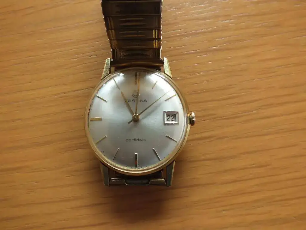

El segundo reloj es este también CERTINA Certidate (ya os dije que iba a resolver muy pronto mi falta de CERTINAS :cool1:) con calibre 25-661
El problema de este es que la fecha no cambia, está en 22 y ahí se queda. ¿Alguna idea de si es un problema de este calibre? ¿Saldría cara la reparación? la vendedora me ofrece descuento pero ni idea de cuánto pedirle, en caso de que penséis que sea reparable.

Lo del primero es típico de que el muellecito que sujeta el vástago del segundero esté flojo de fuerza. Generalmente se quedan bien, como los talcos, curvándolos un poco. Pero esto es aventurado sin verlo, es lo que les suele pasar. El 414 no lo he tocado nunca pero no creo que el sistema de segundero sea distinto a lo normal de la casa. De todas formas ......
Lo del cambio de fecha si que hay que verlo porque puede ser cualquier cosa, que se ha salido de su sitio el trinquete, que esté rota la rueda de cambio, que la esfera esté muy apretada contra el disco de calendario, que falte la ruedecita intermedia entre las ruedas de horas y de cambio, .........¿sigo?. Hay que verlo

Hola Alexis,
el 1º, hasta no abrir, nada de nadita :)
el 2º Concretamente, es un problema de la rueda de arrastre de calendario
que en ese calibre es algo crónico.
A veces la culpa es del relojero (no tienen en cuenta la alineación de esta rueda
con respecto al dedo de pase, para cuyo efecto hay una hendidura.
Lo que se rompe es el muelle de arrastre de esta rueda,
se puede reparar, y es lo más factible,
si el técnico sabe lo que está haciendo,
porque es virtualmente imposible de conseguir este recambio hoy en día.
Así que -y esto también va para el resto del Gentleman Club-,
asegurarse que la fecha cambia antes de comprar.
si no lo hace y todavía quieren llevar el reloj...
a machacar sustanciales rebajas ! :D

Hola fugito, es un poco aventurado opinar sin abrír los relojes, pero los compañeros ya te han dicho por donde pueden ir los tiros, reflexiona sobre lo que has pagado por ellos, una retirada a tiempo puede ser una victoria, las mejores compras se hacen sin prisas

Respecto al CERTIDATE he decidido hacer caso del consejo de razzi y de las inmortales palabras de nuestro estimado Don Luis "Si al poker quieres ganar mucho has de pasar", y ya he solicitado la devolución.
Respecto al VAINQUEUR, de momento aún no he decidido aunque me inclino a quedármelo pues por lo que decís quizás el arreglo sea más fácil y el reloj me gusta mucho muchísimo... aunque no descarto cambiar de opinión en cualquier momento y también pasar...

El KF 324 es una excelente máquina como todos los Certina(Cal. KF) y al otro reloj habría que ver el calibre??

La vendedora del CERTIDATE ya me ha devuelto el dinero!!! No obstante, me dice que si el reloj tiene "algún valor" para mí (cualquier valor) que le pague eso y me lo quede. De lo contrario que se lo envíe y me devolverá también el coste de la devolución.
Vosotros qué haríais? ::Dbt:: estoy en un sinvivir. Aparte del calendario el reloj va perfecto, es bonito y en buen estado (solo cambiaría plexy que está bastante rallado) Un suponer, lo véis tal cual en el mercadillo... qué haríais? (se aceptan privados no sea que digan que estamos "tasando")

Pues si te ha dicho eso, el reloj te gusta mucho y lo puedes conseguir a buen precio, sabiendo ya lo que hay, lo puedes adquirir y más adelante, con calma, lo puedes reparar... Por lo menos la vendedora es honesta. Suerte con la decisión!!!
Gracias Alvaro... ¿alguna idea de lo que podría costar dicha reparación de muelle? ::Dbt::

Desde luego, hay que quitarse el sombrero con la vendedora. Te digo lo que haría yo si estuviese en tu caso, por supuesto ser tan honesto como es la vendedora. ¿Hasta dónde hubiese pujado por ese reloj si indicase que el calendario no funciona? Seguro que por 10 € hubiese pujado y seguro que por 100 € no hubiese pujado. Busca tu valor mental y se lo ofreces.
El otro, mucho te tiene que gustar para andar metiéndote en reparaciones según te acaba de llegar. En mi caso por ejemplo la avería del calendario la toleraría, pero lo de la aguja a saltos me saca de quicio. Me pasó en un reloj y no paré hasta que me lo arreglaron.
Sí, desde luego tengo que ser honesto con ella y conmigo mismo. De haber sabido que el calendario no iba no hubiera pujado ni 100 ni 10 porque soy maniático con eso, no soporto que el calendario esté mal y cada mañana me siento y lo pongo en fecha si voy a usar el reloj. Si algún día lo olvido con la prisa y a media mañana miro y veo que está mal me irrito. Tampoco compro relojes para reparar, prefiero gastar algo más por un reloj que funcione correctamente (a menos que sea, yo qué sé, un Polerouter a precio de ganga porque no le va la corona, o algo así) Pero ahora la situación no es esa, el reloj ya está aquí, lo he visto y tocado, y enviarlo requiere como poco de una gestión. Si me lo quedo es con la esperanza de arreglarlo, no de usarlo así. Cada vez me inclino más por devolverlo sin más y me quito de dolores de cabeza, que ya tengo cola de relojes a reparar y no digamos a revisar... Por cierto si alguien está interesado que me diga algo por privado, antes de enviarlo de regreso a UK preferiría que se lo quede alguien de por aquí que sé que lo cuidará y usará, y por lo visto la vendedora parece está dispuesta a aceptar cualquier oferta (yo tengo mis pruritos eh, no me veo haciendo una oferta insultante de 3 o 4€... que os conozco ::blush::)
Lo del segundero me molesta menos :D que no quiere decir que no me moleste eh, pero aquí si creo que voy a insistir en una rebaja para quedármelo y reparar ese defectillo. Aparte este reloj es más singular.
Si no hubieses pujado nada por él por el problema del calendario, devuélvelo sin más. Buena gana de quedarte algo a disgusto.
No, si a ti te molesta la fecha mal puesta haces bien en no quedártelo. Lo contrario que a mi, que la fecha me importa un bledo, nunca los llevo en fecha salvo que de la casualidad. Y lo del segundero tampoco me asusta.
Yo a este le he puesto encima del calendario una esfera sin ventana porque me gusta más y la fecha no me dice nada.
Que no te quite el sueño,
si te vas a dar una vuelta pronto,
lo podés traer. :)

Muchas gracias Alvaro, pero al final no me lo voy a quedar... cuando vaya prefiero comer pizza porteña y hablar de relojes que perder el tiempo con un reloj que en verdad no debo quedarme.
del primero es un ajuste del muelle de piñon del segundero, ese calibre lleva un segundero flotante como se dice, sin rueda solo con piñon.
el segundo tienes que cambiar la rueda de cambio calendario, la lleva rota, es una avería común de este calibre, ya que no admite que se de marcha atrás al reloj cuando ha cambiado de fecha y mucha gente pensando que así puede hacer de cambio rápido de calendario efectúa esa operación.
son averías baratas, por lo que creo que según sea el precio de los relojes se puede asumir
La rueda de calendario no necesita cambio exclusivamente,
se puede reparar, claro, no todos saben hacer esto.
También en la mayoría se puede dar marcha atrás al reloj al cambiar la fecha,
solamente hay que avanzarlo bastante mas de las 12:05/10
A veces se lo vuelva atrás antes de esa hora y
el dedo que va en la ranura inferior de la rueda de arrastre,
se clava de punta con su reborde,
y ahí se rompe.
Igual, este calibre ya tuvo una modificación
por este problema, precisamente.
Y a los primeros les ocurría lo que dice ata,
los que vinieron después ya no tenían ese defecto,
pero también son sensible, como dijimos
en la rueda 2556/6.
Por ejemplo, si se los vuelve antes de cambiar fecha,
cerca de la hora de cambio, otra vez,
se clava el dedo contra el reborde de la ranura y chau.
Otra cosa que a veces sucedia en los primeros -al ocurriir lo de arriba-
es que arrancaba el pilar de la rueda de minutería.
