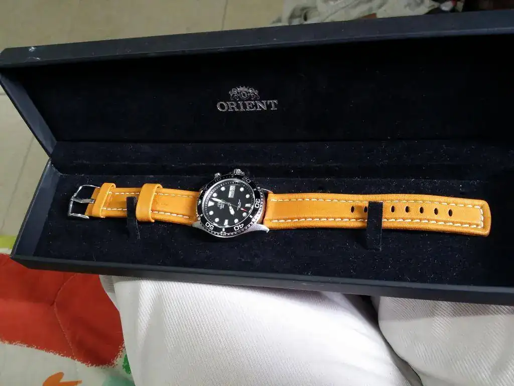

Hola a todos, llevo un tiempo detectando un problemilla (por llamarlo de alguna manera) en mi Mako I, que desconozco si le ha pasado a alguien mas y si existe solución, el "problema" es en los endlinks del armis original, desde hace un tiempo están como sueltos, no coinciden a la perfección con la caja y hacen un sonido a modo sonajero que me incomoda bastante,
¿le pasa a alguien mas?,
¿que solución le daríais o le habéis dado?
En esta imagen se ve la separación del armis con la caja, y que con el movimiento chocan y realizan el sonido que os comento.
He pensado que quizás sea normal y habría que comprar unos endlinks macizos, pero quería preguntaros antes. Un saludo y gracias
Compañero,a mi me sucedió lo mismo,y la cosa era simple:
Yo le cambio las correas y los armis muy continuamente a mis relojes(creo que es manía).y en una de esas con mi "mako ray" pasó lo que describes y era que le había puesto los endlinks de otro armis.y me fijé bien y le puse los del armis original y listo.pero parecía un sonajero. primero pensé que le había puesto de pronto unos pasadores mas delgados,y no era eso.
este es con el que me sucedió,aunque acá esta con piel.
A mí también me pasaba esto. El problema en mi caso era que los pasadores se habían deformado. Los cambié por unos nuevos y ahora el armis va perfectamente ajustado a la caja. 2 eurillos me gasté.
creo que va a ser eso
Voy a probar y os cuento!!! Gracias por la pronta respuesta
SI!!!! Esta g.... Pollez era el problema, ha sido ponerle otro pasador algo mas robusto de los que tenia por casa y solucionado. Mil gracias ya que aunque no era nada grave, habia dejado de ponermelo por este motivo.
Me alegra haberte sido de ayuda, en su día me volví loco buscando end links macizos y al final era una tontería con una solución sencillisima a la par que barata.

Es un problema bastante habitual ya que los end links son huecos. Normalmente apretando un poco con la mano se pueden cerrar un poco y dejan de hacer ruido
A mi también me pasa despues de unos cuantos cambios de correas. Supuse que los end links habrían cogido algo de holgura, pero probaré a cambiar los pasadores por si es ese el problema.
Eso sucede por que no esta bien ajustado el end link.... llevalo a tu relojero si no eres muy manitas
Yo lo que hice cuando me sucedió algo parecido fue apretarlos con la mano. Se habían abierto y tenían un poco de holgura.
