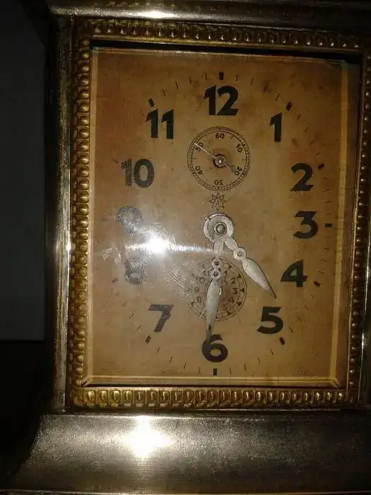

Esta es la vista del reloj una vez limpiado, aunque es una mejora sustancial con respecto a su anterior estado, maldije el momento en el que no los llevé al taller en el que estaba aprendiendo de forma desinteresada con un amable relojero, de la vieja escuela, lastima que mi pronta marcha a Alicante me dejara en ascuas, el vinagre resultó eficaz, si, dejo un poso en el fondo de los cuencos, fruto del ataque y con la lija, aplicada finamente, le saqué brillo a la caja y las ruedas, aunque honestamente no consegúí el efecto deseado, temeroso de que se doblaran las jaulas de los engranajes, o que se rompieran los dientes, no aplique demasiada fuerza.
otra vista del reloj limpiado, quiza no se note mucho y no sea muy espectacular, pero quedó mucho mejor que antes, aunque la lija no pudo con todo, pero el vinagre he de decir que hizo su trabajo, y quedo visible.

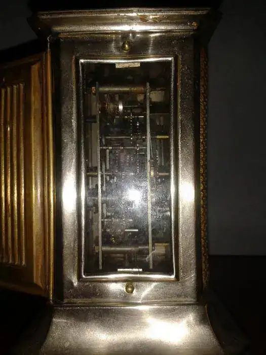

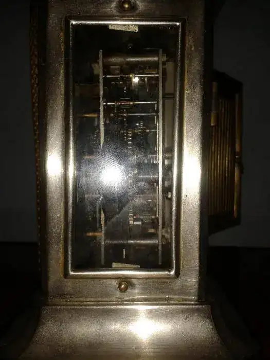

lateral de la caja del reloj con el tren de soneria de la campana, los vidrios manchados con los dedacos de un intruso, que delantan al culpable, que es el responable de que el relojito tenga el problema, la caja de estos relojes de carruaje es un problema a la hora de ajustarla, pues si no queda bien, se corre el riesgo de que los laterales o el frontal, se caigan sin previo aviso, y es muy engorrosa de ir ajustando.
lateral izquierdo del reloj, correspondiente al tren de marcha, es curiosa la protección de una barra de acero, que tiene el barrilete real en esa zona, para evitar alcanzar los cristales, me encanta el celo y previsión de los relojeros que lo diseñaron.

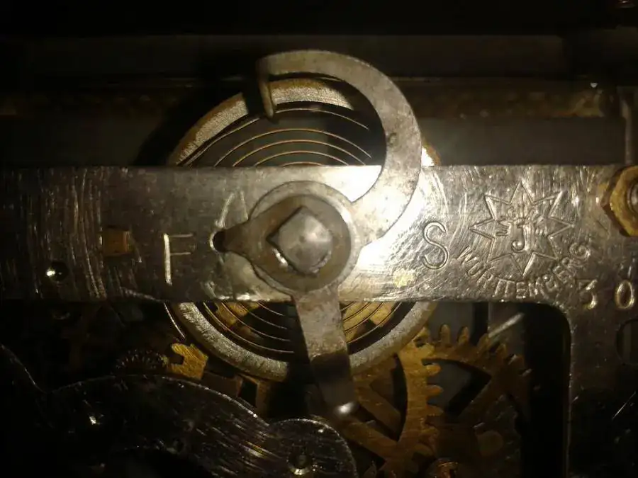

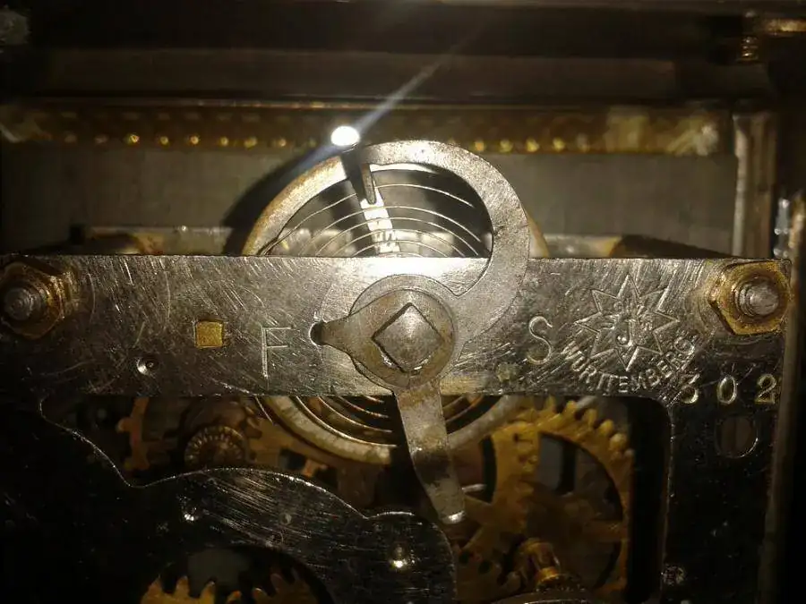

Adjunto dos fotos de la espiral para que se vea como está la misma, pasa por la raqueta, pero no hace efecto, o al menos no lo parece....
esta es la foto de la espiral, aunque no lo parezca si pasa por la raqueta........
otra captura a ver si se vé mas detallado....
vamos ha ver yo veo que el ajustable de la raqueta lo tienes a la mitad, pon lo hacia donde pone S que significa sobra te queda mucho por ajustar yo creo que asi lo coriges pero si llegas al final y todavia adelanta le puedes meter la espiral un poco mas adentro sacando la cupilla o piton que es el pasador que clava la espiral en la pletina y luego se lo vuelves a poner. saludos tonito ,la parte final de la espiral desde la raqueta al piton la podias mejorar un poco siguiendo la trayectoria que lleva antes de llegar a la raqueta.

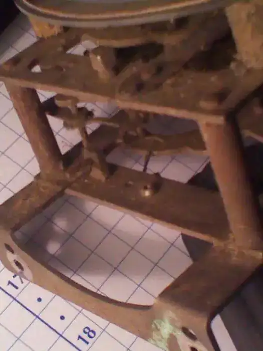

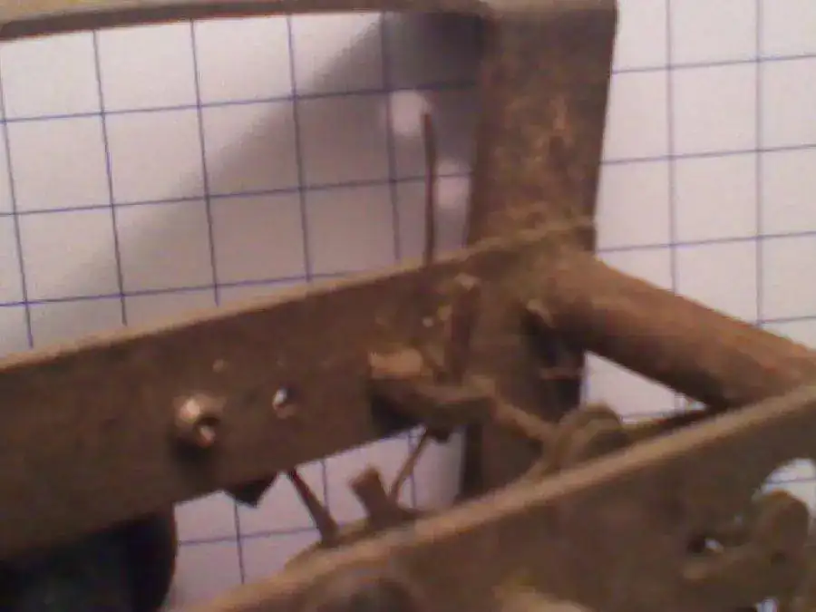

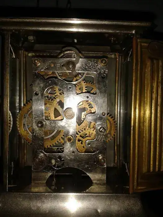

Hola antonivs,
Resulta que he desmontado la caja del reloj como me has dicho y al mirar la maquinaria bien me he dado cuenta que le falta el volante totalmente, ahora no se qué hacer ni donde conseguir uno para ponerlo en marcha y otro problema que tengo es que no sé cómo sacar las agujas de la horas están súper duras y como la esfera es de papel no puedo limpiar la maquinaria. A ver si puedes ayudarme con algo de estos dos problemas.
Adjunto algunas fotografías.
Un saludo de sanlucar

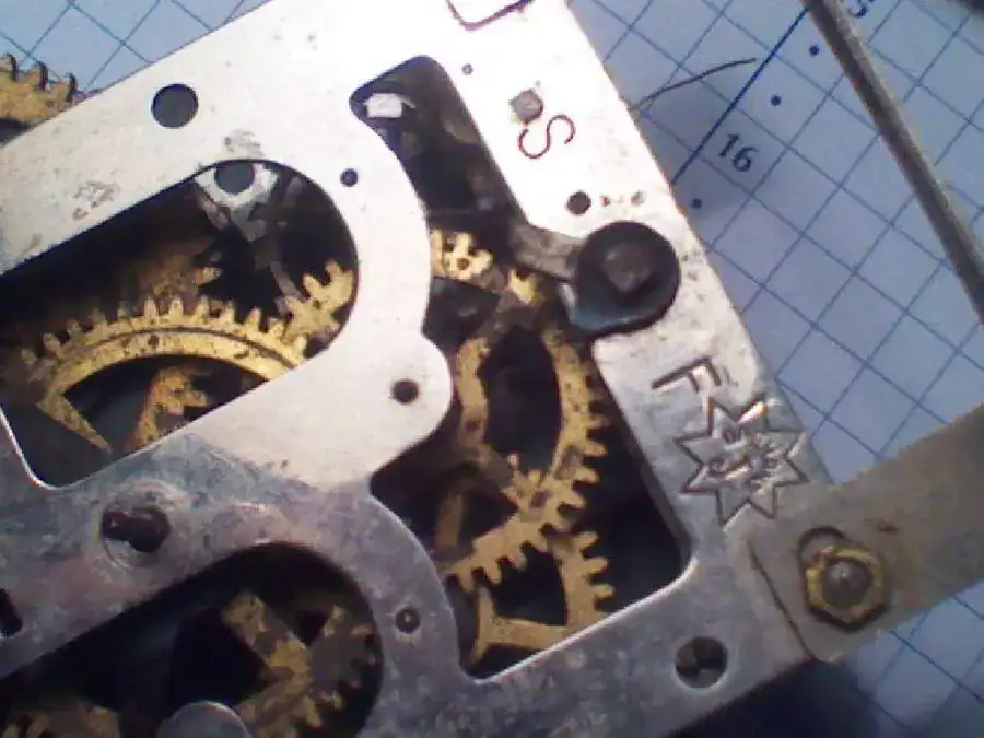

perdona antes te hice un comentario eroneo la espiral no la tienes que meter un poco la tienes que sacar un poco para que sea mas larga y atrase , igual que los pendulos, la amplitud de la oscilacion es mas grande y atrasa, luego le vuelves a clavar la cupilla pero primero te queda por correguir la mitad del corector de la raqueta, acuedate en direccion a la S -SOBRA, YA DIRAS ALGO
Hare eso tonito, te refieres a que la desplaze hacia la S, a ve rsi corrigo el problema, desplazare la raqueta a ver que pasa, supongo que te refieres por su extremo superior, por otro lado, intentare darle mayor amplitud, sacando un poco la espiral, muchas gracias por tu consejo.
Hola Sanlucar, veo que tienes una maquina parecida a la mia, veo que incluso has podido desarmar la caja, eso está muy bien, con respecto a las agujas, intenta echar un poco de tres en uno pero muy poco, unas gotas, para aceitar un poco y extraer con suavidad, recuerda extraerlas por su centro, y ves girandolas poco a poco para que se suelten, si que tenias razon cuando decias que está oxidado, pero por la ultima foto no esta tan mal, a ver si tienes suerte, con respecto al volante de inercia, necesitas tanto el volante como la raqueta o el cuello de cisne y su pasador, aunque veo que si lo tiene, en Ebay y en todo coleccion hay relojes de esos para piezas, con unos volantes iguales, mira a ver si puedes comprarte uno con su raqueta y ponerlo, ves poniendo fotos conforme avances, veras que satisfacción una vez arreglado, Animo
vamos a ver antonivs el ajustable de la raqueta tiene un pincho mirando para arriba lo desplazas para la S entonces la raqueta ella sola va hacia la cupilla o piton que es el pasador que coge la espiral en su chasis de esta manera la espiral es mas larga te queda medio recorrido si no fuese suficiente que si lo sera pues con medio recorrido corriges mucho tiempo esto te atrasara mucho controlas y lo haces en varias veces, si no fuese suficiente y llegas al maximo y aun adelanta sacas la cupilla sacas unos milimetros de la espiral y clavas de nuevo la espiral si te fijas lo que haces siempre es que la espiral sea mas larga esto atrasa como cuando alargas un pendulo. suerte y ya diras algo
Mirando las fotos de sanlucar y la mia he visto que la disposición de mi reloj y el suyo es diferente, en el mio mi S está en su F, yo lo que he echo ha sido desplazar hacia la F la raqueta, de forma que el extremo superior de la raqueta choca contral el pitón, y la pestaña inferior está en la S, si ves las fotos mias del áncora, y las de él, verás que tiene el sentido al revés, su pitón está en la izquierda como el mio, pero su letra es la S y la mia la F, he conseguido que se atrase a 15 min, pero si intento echarla mas, como está deformada y debe tener poca holgura, choca con las espirales y se para el reloj, presionando las espirales del volante, voy a darle un poco mas de carrera y te digo.....
el volante de sanlucar deve estar montado al reves. para atrasar la raqueta se tiene que acercar al piton de esta manera es mas larga la espiral y para ello el ajustable lo tienes que desplazar en sentido contrario hacia la S que quiere decir sobra creo que lo has echo bien, si llegas al final y todavia no lo has corregido sacale unos milimetros a la espiral y la vuelves a clavar si tedas cuenta lo que haces siempre es alargar la espiral para que atrase porque la amplitud de oscilacion es mayor como en los pendulos. las fotos de sanlucas no las entiendo las dos primeras tienen mucho oxido y la tercera no, el volante que le falta a sanlucas es muy comun, la maquinaria es un junghans muy buena como la tuya y casi todos los despertadores grandes de esa marca montan el mismo volante aunque los despertadores sean redondos y tipicos pero tiene que ser el calibre grande. pero supongo que tendra que ser imverso al tuyo pues sus letras son contrarias a las tuyas a ver que nos dicen los sabios de este tema , quizas hay que darle la vuelta a la espiral pero esto es un poco complejo para los novatos , que busque una igual a la suya. saludos tonito
Hola tonito, gracias por la información, el reloj es el mismo en las 3 fotografías lo unico que por dentro está con mucha roña óxido, tengo que desmontar las agujas de las horas pero no salen estan muy duras y meda miedo romper la esfera que es de papel.
Un saludo de sanlúcar.
P.D. donde podria consegir un volanta para este reloj?
Mira a ver si las puedes girar con un poco de tres en uno, pero ojo, solo en las agujas, y luego ves girandolas poco a poco, ten en cuenta que las agujas entran a presión en sus cañones así que tienes que vencer esa resistencia, haz la operación varias veces hasta que veas que pueden salir, no es como las agujas de un reloj de pasador o tornillo, estas están mas duras, ten en cuenta esto, pero lubrica bien tambien por detrás de la aguja y ves girando, ya nos contarás como te va,
en cuanto a conseguir volante para el reloj, mira a ver en Ebay y todo colección, puedes incluso adquirir una maquina entera, mira a ver en la sección de relojes de sobremesa y tambien en recambios, mucha suerte.

sanlucas pon mas fotos que sean nitidas pon de las agujas, de la rueda cañon, de donde te falta el volante pero que se vea algo mejor y de diferentes angulos no se si tienes la raqueta ese volante es muy comun lo acabaras encontrando, espero que no hayas roto las agujas las tenias que haber puesto con aflojalotodo o tres en uno y dejarlas unos dias para que reblandeciera y despues hacerle palanca con unos destornilladores con mucho cuidado, si las has roto ya sabes paciencia y a soldarlas con un soldador decapante y estaño el soldador electrico y luego las pintas. y antonivs el ultimo centimetro de la espiral la puedes mejorar si le sacas el piton te sera mas facil le haces una marca para saber donde estaba corriges ese trozo de espiral tienes que tener encuenta que la espiral sin tocarla cuando la giras para acercarla al agujero del chasis donde la clavas con el piton se tiene que presentar ella sola delante del agujero la metes pero la dejas tres milimetros mas afuera que estaba en un principio de esta manera atrasara mas y si atrasa demasiado luego lo corrigues del ajustable de la raqueta, que te vaya todo bien y suerte tonito.
