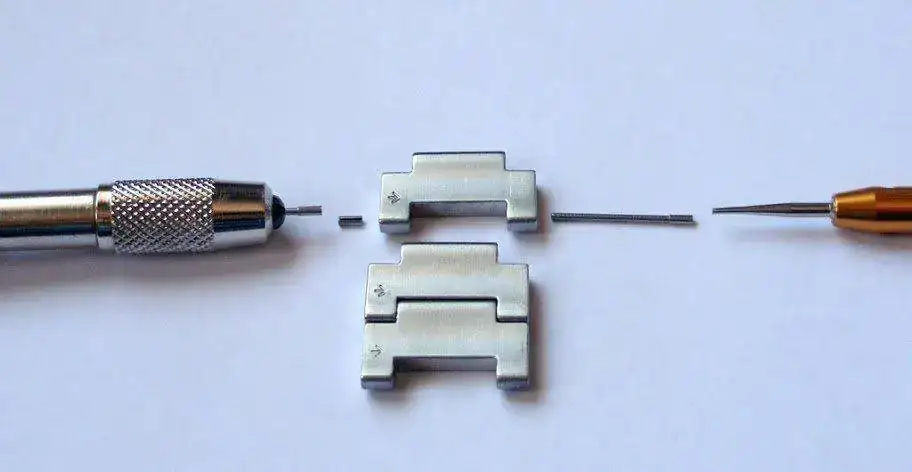

No sé si ese brazalete lleva casquillos, puede que ese sea el problema.
Cómo podría saberlo compañero? Creo recordar que cuando lo ajusté, lo hice presionando el pasador directamente.
A veces el casquillo se queda en el centro en su sitio y ni nos damos cuenta , otras se cae. ¿No tienes eslabones sobrantes para comprobarlo?
Me confirma un amigo que sí lleva casquillos entre los pasadores. No te darías cuenta y se perdería. Si tienes eslabones sobrantes, bastará con usar uno de otro eslabón.
Estoy convencido también de que el motivo de que se te cayera es que en algún ajuste de la correa, perdiste un casquillo, puesto que es casi imposible que se salga un pasador así como así si no es por ese motivo.

Te dejo algunas imágenes de lo que has de buscar:
