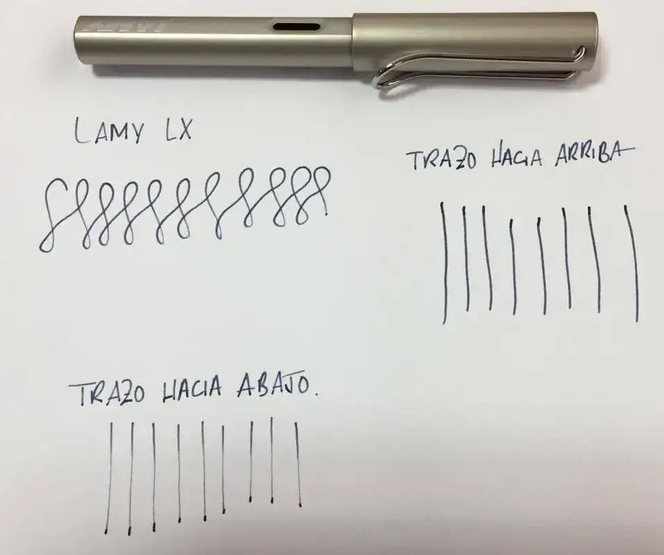

Acabo de comprar hace unos días una estilográfica LAMY Lx Palladium con plumín M.
Os comento un problema que me está dando y es el siguiente:
Para empezar, soy zurdo (para que se tenga en cuenta si fuese necesario).
El asunto es que cuando escribo, el flujo de tinta es normal hasta que hago trazos en vertical hacia abajo. En ese momento disminuye considerablemente el flujo hasta el punto de que casi se pierde por completo, pero, sin embargo, si el trazo es hacia arriba, izquierda o derecha, se normaliza.
¿Sabéis a qué puede ser debido?, ¿y lo más importante, cómo lo arreglo??
Gracias por vuestra ayuda.
La mejor muestra es que veáis una foto de lo que hablo.
Qué raro, no? Al menos en todas las que he probado ocurre lo contrario: los trazos hacia abajo suelen "costarle menos" que los trazos hacia arriba. A ver si alguien nos dice algo. Saludos y suerte, semi paisano!

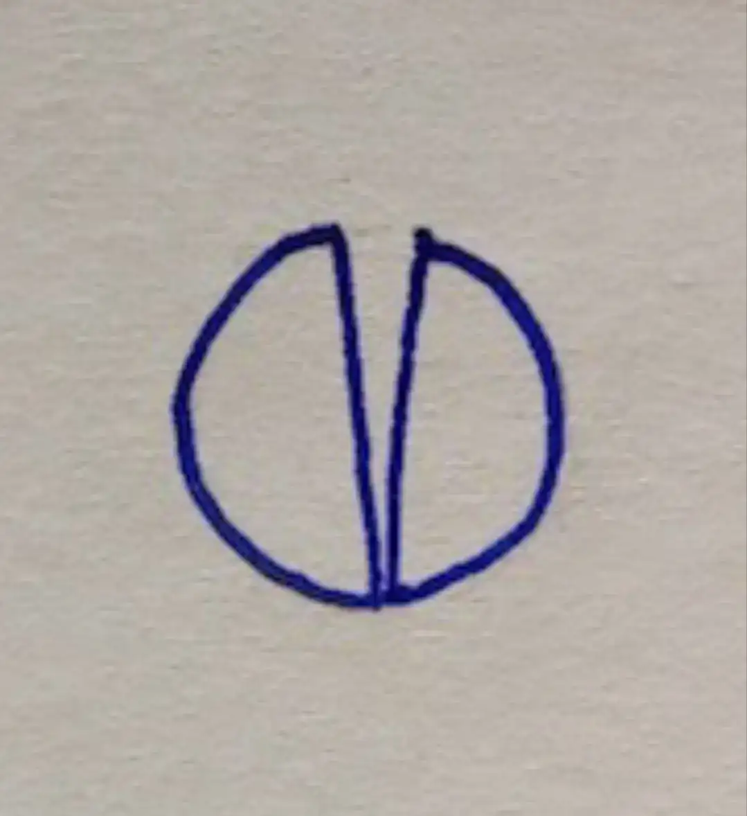

Comprueba mirando de frente a los iridios (con una lupa potente) que estén bien confrontados.
Si ves que están más juntos justo en la zona en la que toca el papel, la razón es esa, al presionar ligeramente al escribir hacia abajo lo que realmente sucede que es que se están cerrando los iridios impidiendo el paso de la tinta.
Para solucionarlo hay que manipular los gavilanes para que los iridios confronten paralelamente. Hay que girar los gavilanes con mucho cuidado y poco a poco, repitiendo las veces que haga falta para no pasarse.
Para ello sitúa la pluma de punta mirando hacia ti y pon las uñas de los dedos gordos bajo los hombros del plumin, los dedos índice sobre la parte superior del plumín (cada uno sobre uno de los gavilanes) y ahora separa los dedos gordos mientras haces presión con los dedos índice sobre los gavilanes. Comprueba con la lupa que se va corrigiendo el paralelismo de los iridios.
La foto que pongo te da mejor idea de lo que debe pasarle a tu plumin y cómo manipular los gavilanes
