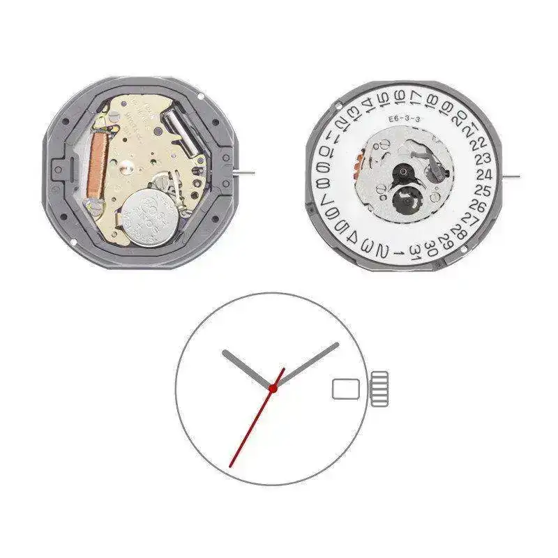

Buenas hoy me a llegado un Festina con calibre 1M12 simplemente para pila y junta nueva ,pongo la pila todo ok,y al rato de mirarlo Max 5 min esta parado??? vuelvo a desmontarlo y funciona de nuevo...… y al rato lo mismo se para solo..... en intervalos diferentes pero se para............

Los paros intermitentes suelen ser por obstrucción del mecanismo, para descartar que el problema es electrónico, pon encima del mecanismo una brújula, de forma que detecte el movimiento del rotor, si al pararse el reloj, la brújula sigue moviéndose al igual que cuando estába funcionando, indica que el paro es mecánico no electrónico.
Reacciones: Druhill
Gracias por contestar
