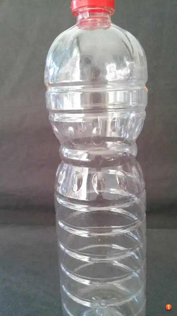

sacar ideas de otros relojes es sencillo pero poco original
un objetivo, un cojinete... porque no una botella de plastico?
yo veo un bisel... con las formas redondeadas en bajorelieve mejor que como estan en la botella.
