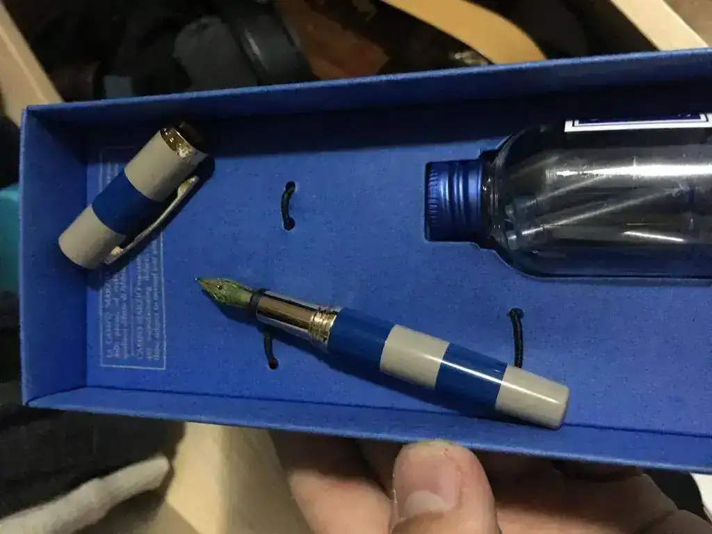

El domingo me regaló un familiar una pluma (dudo que sea muy buena, más bien comercial supongo). La pluma en cuestión es de la marca “Campo Marzio”
En el plumin pone “iridium pont germany”.

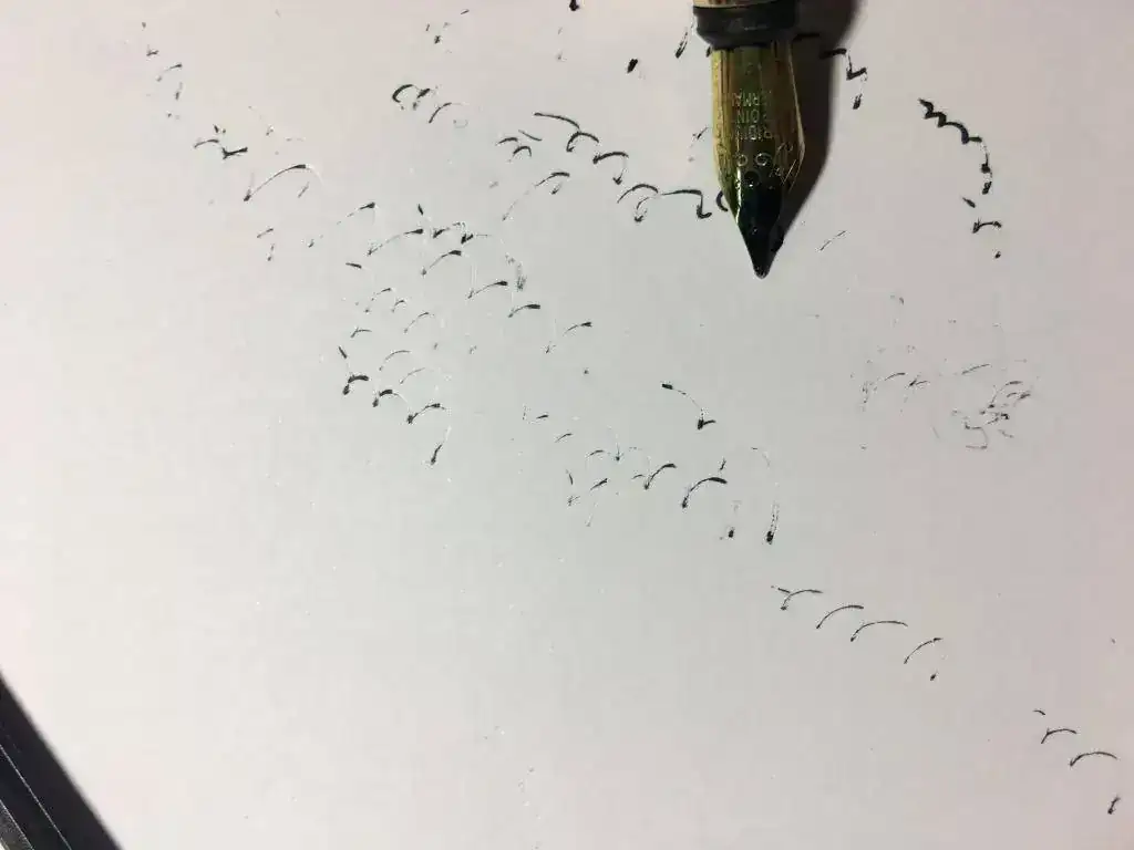

El problema está en que no sé escribir con ella... Es mi primera pluma. Al principio lo intenté como un boli normal y no salía tinta. Lo único que he hecho es llenarme las manos de tinta y hace piscinas de tinta en el folio::grr::
¿Como lo hacéis?::Dbt::

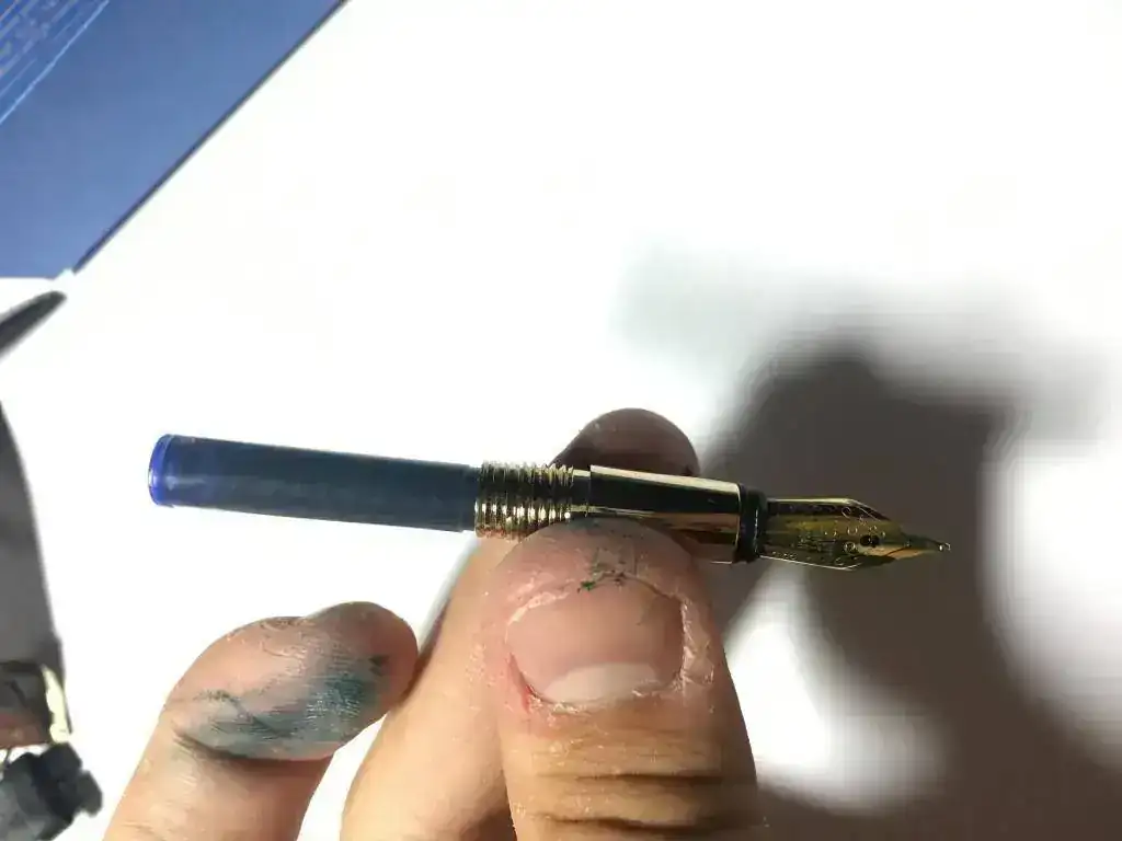

Parece que no hay fugas. He cambiado el cartucho por si acaso.

Muchas veces las plumas nuevas traen ese "defecto", que no escriben bien en un principio, parece que no sale tinta o que sale toda de golpe. Lo más normal, porque puede haber otras causas, es que el plumín viene con una grasilla de fábrica y eso le impide funcionar correctamente: tienes dos opciones, según las ganas que tengas de complicarte: o lavas el plumín con agua y lavavajillas ( si no eres muy tiquismiquis sólo agua, que tampoco es que sea grasa de motor) o dejar las cosas tal cual están y esperar que por el mero uso, de tanto fluir la tinta, el roce con los dedos, con el papel y demás, el plumín empiece a trabajar correctamente.
Elijas la opción que elijas verás como la disfrutas mucho.
Sumerge unas horas esa sección (La parte en la que va el plumín, donde pones el cartucho), en agua con un poquito de Fairy. Suelen venir con una capa de grasa, o bien tiene suciedad del tiempo de almacenaje. Debería hacerse con todas... Si no va, hay que pensar el alguna impureza que se ha metido en el canal del alimentador, pero eso lo probamos después, si el remojo no va.
Conseguido! Muchas gracias a los que me dijeron que había que lavar el plumin, ese era el problema.
