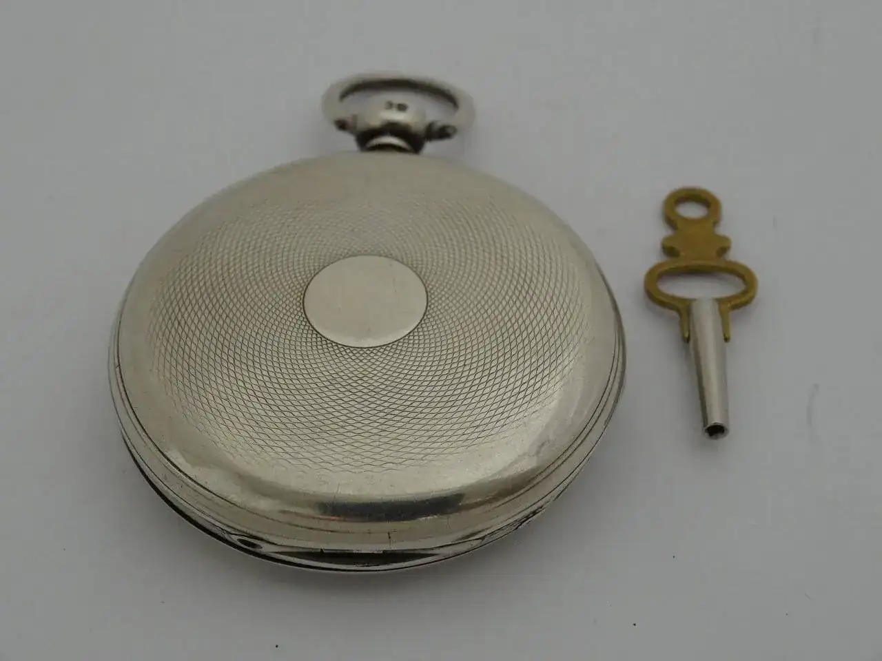

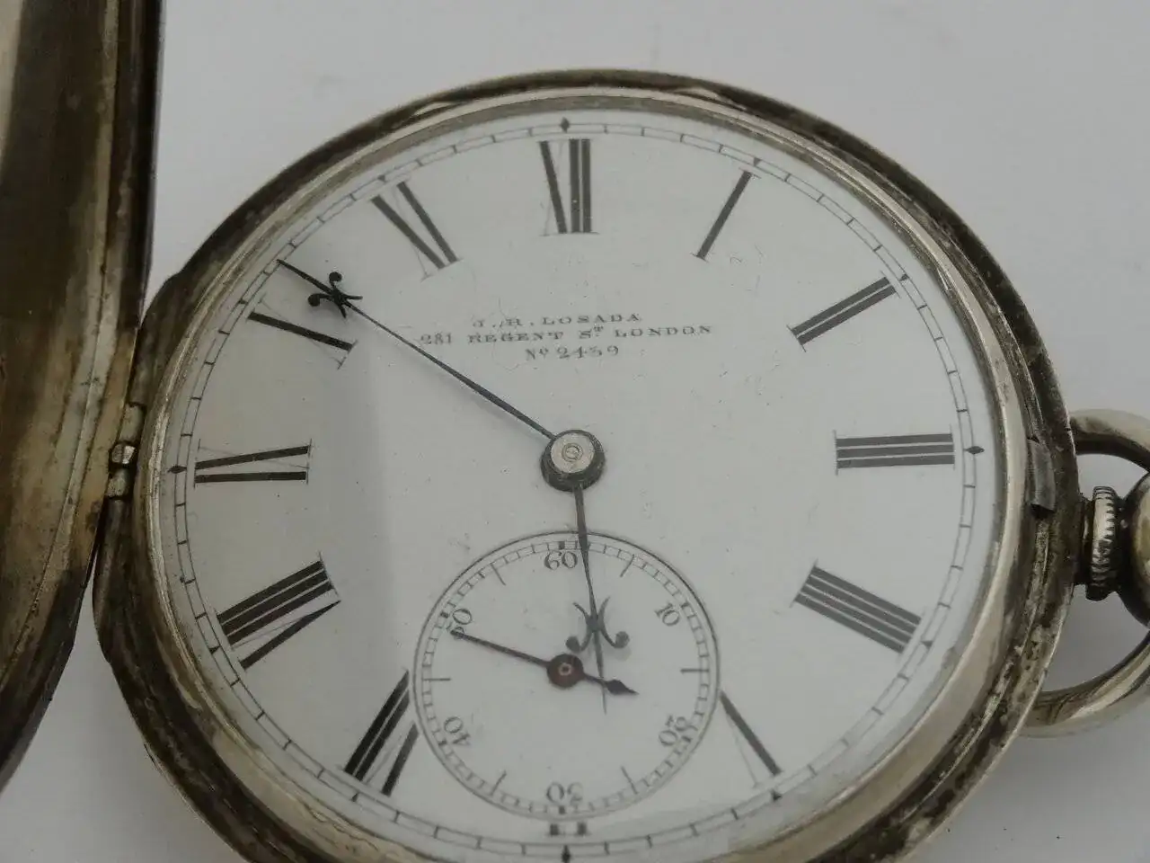

Hola buenas tardes:
Soy un modesto aficionado a los relojes de pulsera hace un tiempo.
Solo molestaros para mostraros esta pieza, que encontré por casualidad, soy totalmente neófito en relojes de bolsillo
Es solo un pequeño aporte.
Este Losada no tenía cristal, ni llave y había que repararlo, hoy por fin lo tengo en casa
Es de `plata y tiene un diámetro de 49,20
Espero que os guste.
Agradecido por los aportes en cualquier sentido.
Un cordial saludo

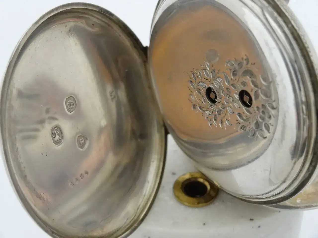

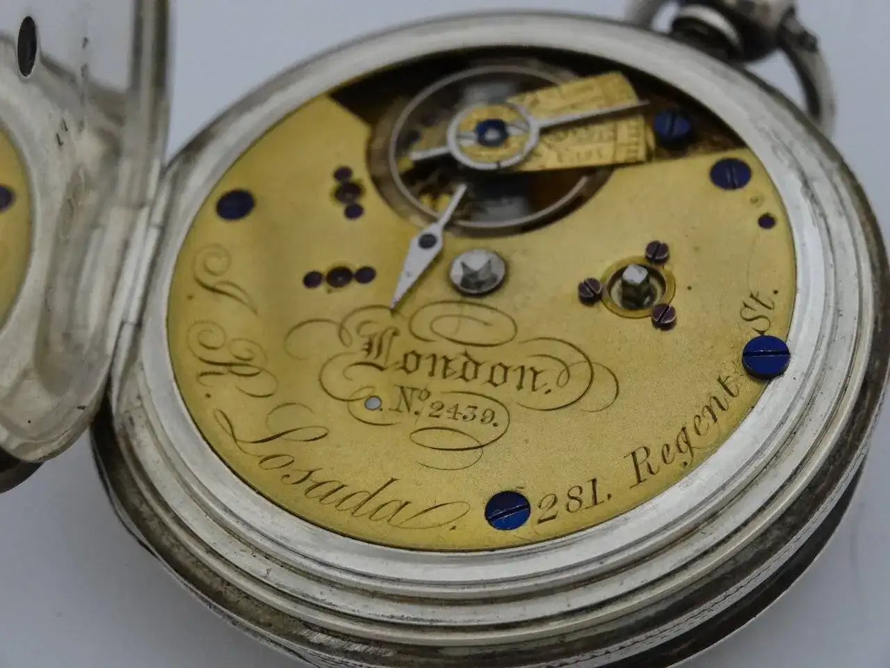

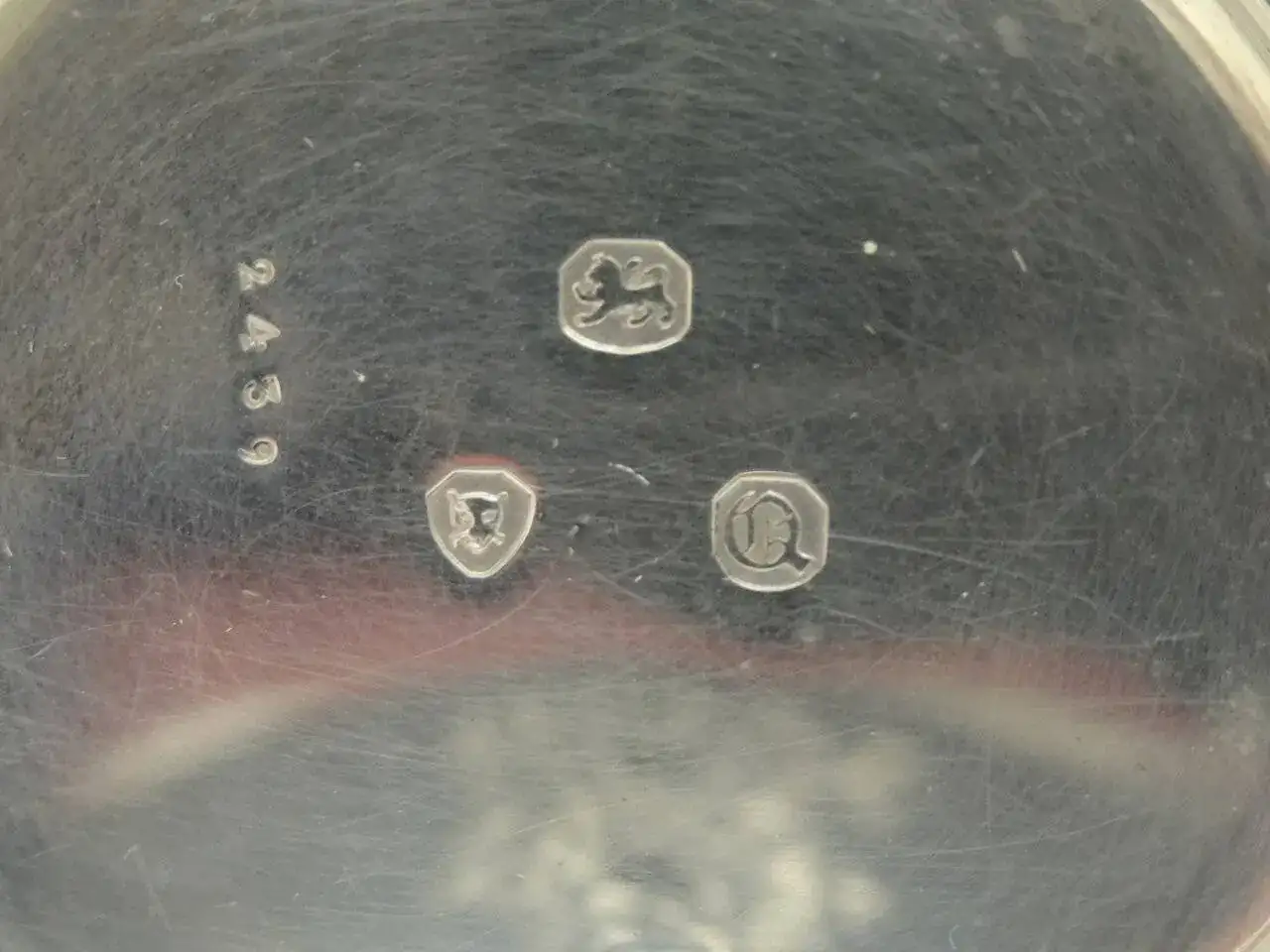

Pues como reza el título del hilo, realmente es una muy buena elección. Es un reloj de calidad firmado por un relojero español que se estableció en Londres y que con su vida se podría hacer una película (hay muchísima información en la red). ¿Te importaría poner una foto más detallada de los sellos de la caja? Es que a priori parece el sello de 1842, pero Losada no se estableció (creo, habría que mirar los directorios de Londres de la época) en la dirección donde aparece firmado el calibre hasta el 1847. Enhorabuena y que disfrutes de semejante pieza.

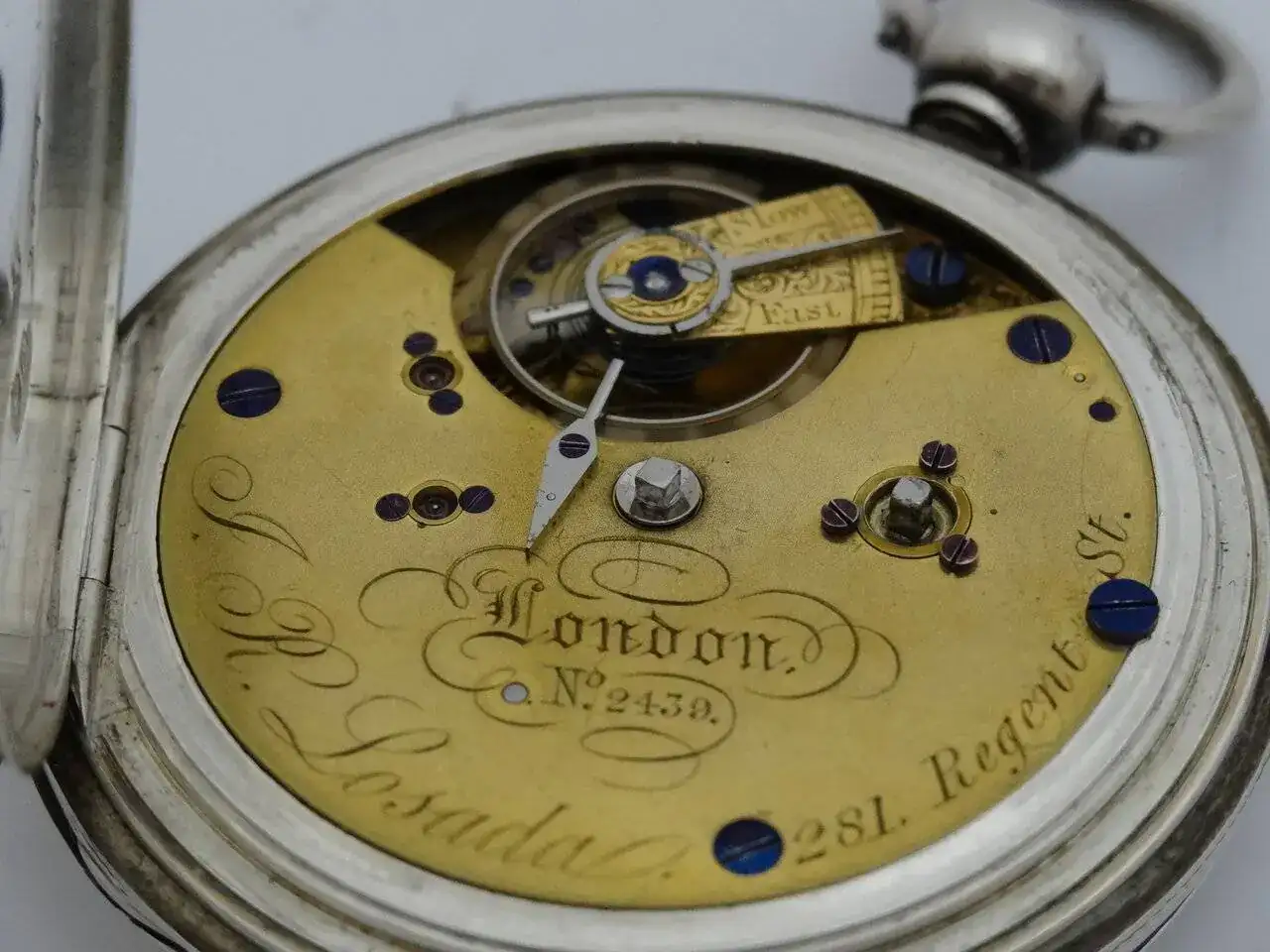

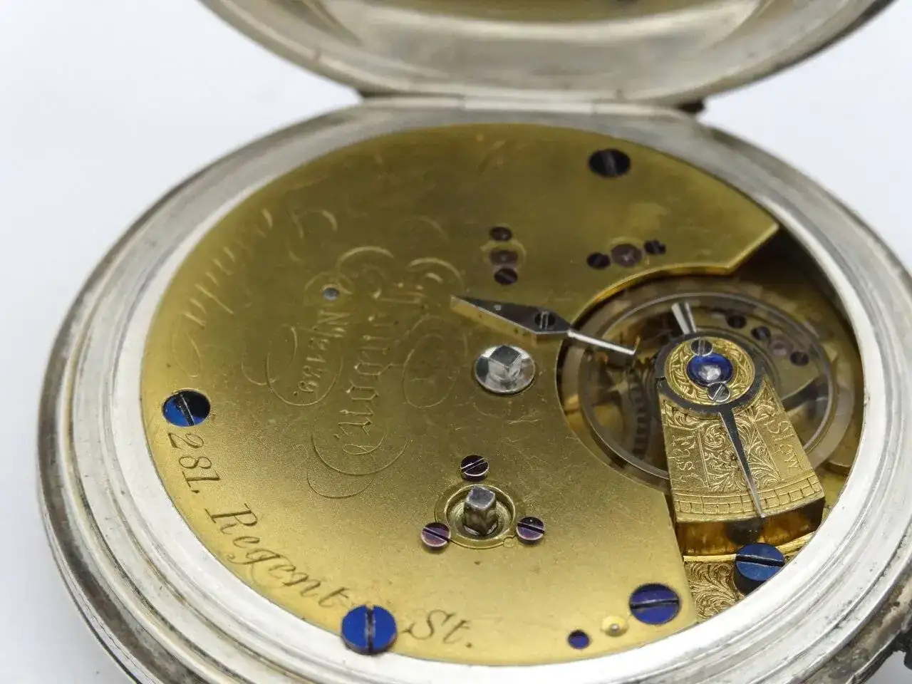

Estos calibres con la pletina de 3/4 eran bastante modernos para la época y posiblemente el movimiento en bruto se realizó en Prescot. piensa que en aquel tiempo, el relojero se encargaba de finalizarlo, afinarlo, firmarlo y venderlo. Se necesitaban muchos oficiantes para hacer un reloj (unos 50).

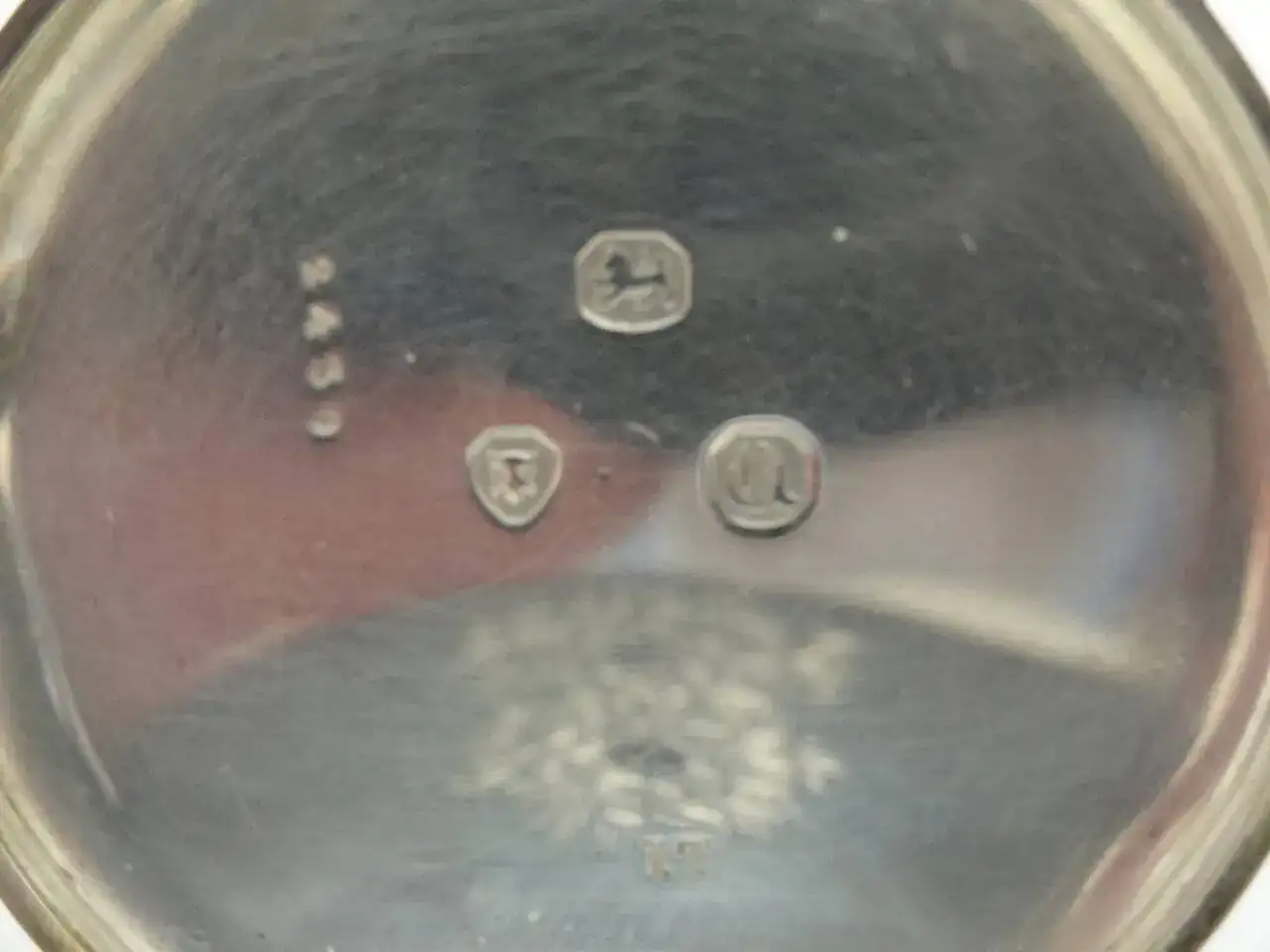

El fabricante de la caja, bien podría ser James Thickbroom
Reacciones: Ph200, AvenBL, elqueaprende y 1 persona más

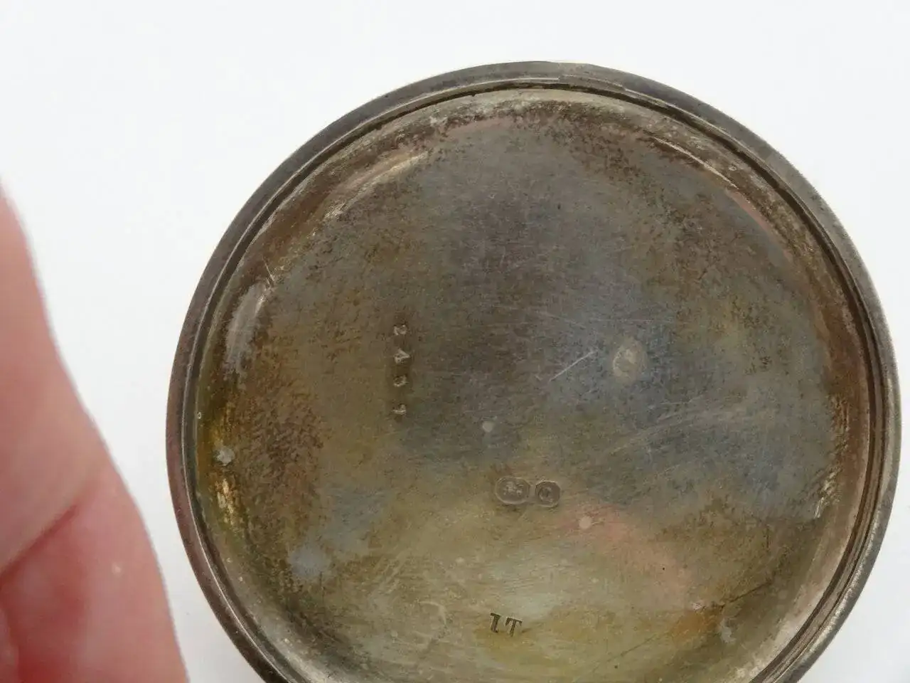

Hola buenos días:
Muchas gracias por vuestros comentarios.
Según la lista que aporto Enrico, esta unidad de Losada pertenece al periodo 1840-1841
Os dejo un par de fotos de los sellos
Desearos una magnífica jornada
Recibid un cordial saludo.

Parece estar todo correcto
entre 1849 y1855 losada incluye en sus esferas su dirección 281 Regent St.
y las numeraciones son entre 1400 y 3370
la numeración parece corresponderse con 1852.
Finalmente la maquina es del tipo usado en esa época incluido contrapivote de diamante.
Lo único que no me casa es el nombre del cajista que no esta incluido entre los habituales de Losada.
(Fuente: Jose Rguez Losada, vida y obra (roberto Moreno)
