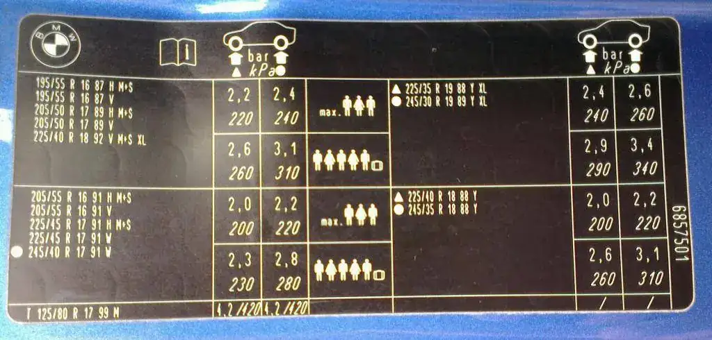

Ver el archivos adjunto 271936
Te han puesto más o menos la misma sobrepresión que llevo yo de forma habitual y consciente.
No es mala práctica por todo lo que te he comentado antes: si llenas el coche irás en lo recomendado, y si no, llevarás un poco de sobrepresión, cierto, pero esto siempre es mejor que llevar una presión baja. Si no llenas el coche de forma habitual, igual te interesa bajarlo algo. Tb ten en cuenta que los manómetros manuales no son 100% fiables, y que tienes que mirar la presión con el coche en frío. En cualquier caso no estés preocupado por amortiguación o los neumáticos en sí, que esa sobrepresión no le va a hacer nada.
