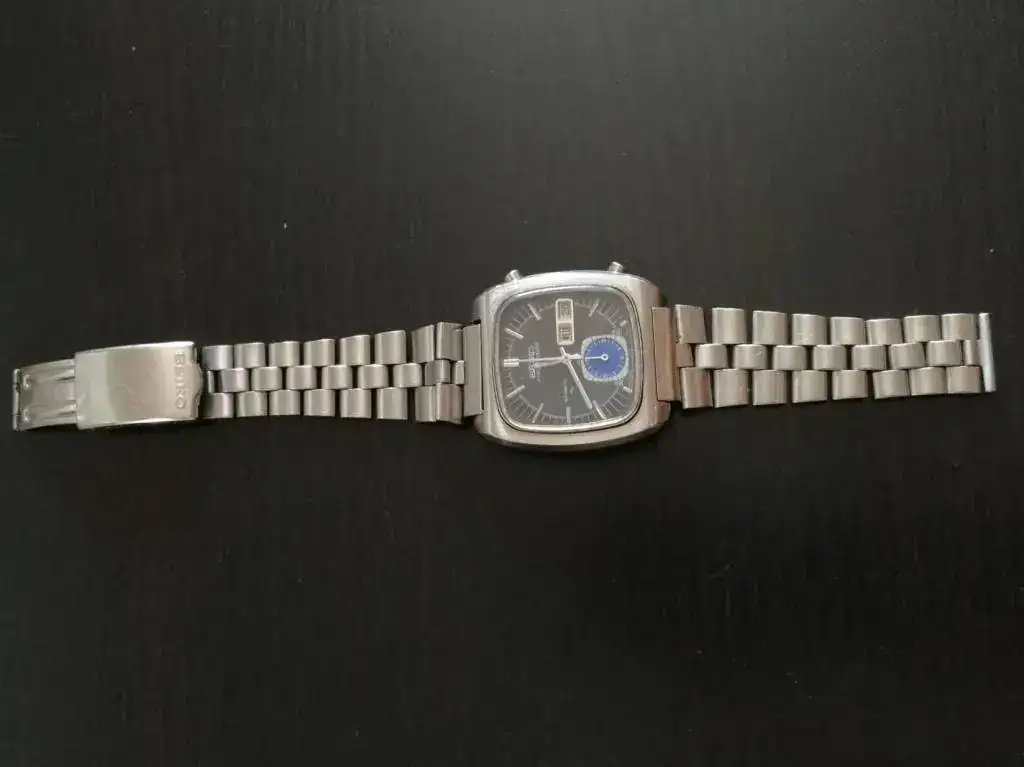

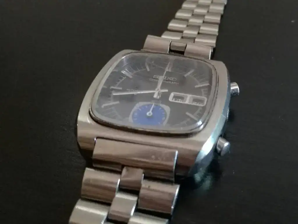

Se trata de un Seiko 7016-5011, un chronogaph de la marca nipona, al cual apodaron como Mónaco, entiéndase como un humilde parecido al emblemático Heuer Mónaco.
Ver el archivos adjunto 422938
Ver el archivos adjunto 422939
Ver el archivos adjunto 422940
Ver el archivos adjunto 422941

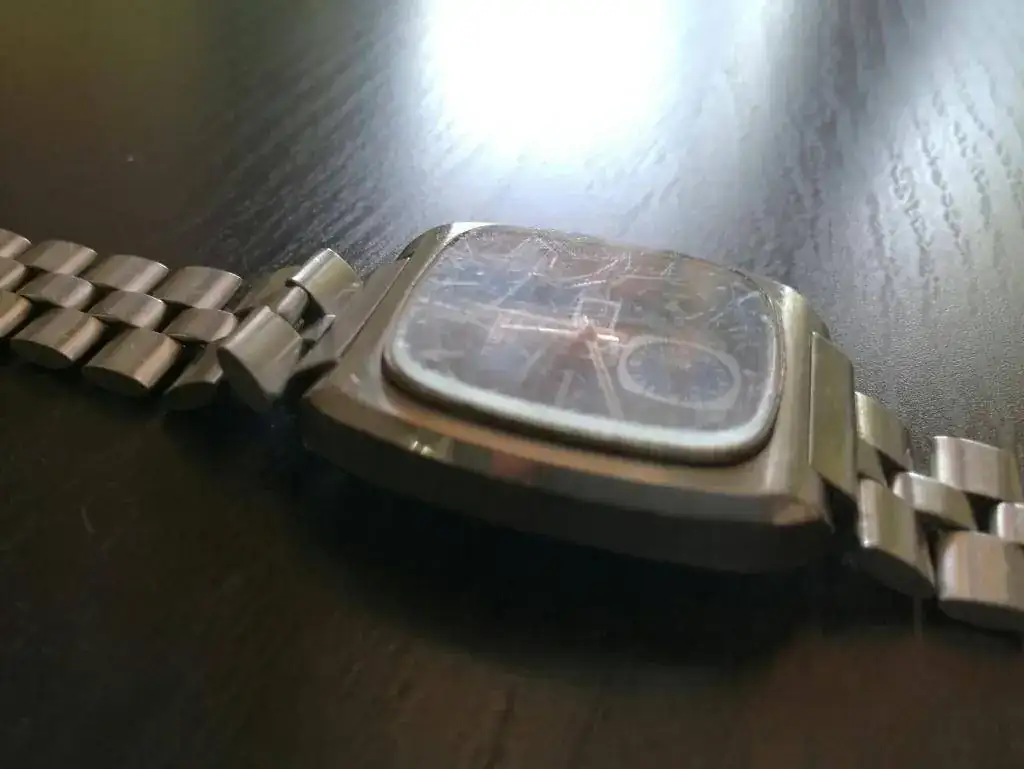

Una vez lo tuve conmigo, lo primero que había que hacer era averiguar cosillas sobre la pieza, seguido de valorar el estado de conservación y buscar en el foro expertos en el tema.
Tras saber que era una pieza Seiko que valía la pena reparar, decidí ponerme en manos del Maestro Francis, al cual, desde ya, le agradezco absolutamente todo por su maravilloso trabajo, tanto por su calidad, por su comunicación, por la facilidad en todos los aspectos y por su más que contrastado resultado (y criterios ya puesto, que ayuda mucho para no equivocarse).
Lo primero que me dijo Francis, antes de enviarle el reloj, fue que se trataba de
un reloj delicado, del cual actualmente no existían prácticamente repuestos para ese calibre, por lo que si se trataba de una limpieza de calibre y ajuste del mismo, lo podía hacer sin problema alguno, pero que si había problemas de reseteo o de carga de cuerda o algún desgate de calibre... que me lo tendría que quedar sino encontrábamos las piezas.
Así que, tras asumir ese riesgo, y confiando en la experiencia de Francis, allá se fue el reloj.

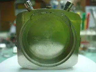

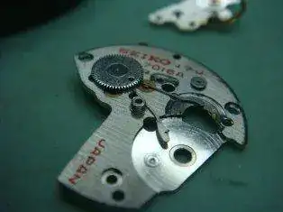

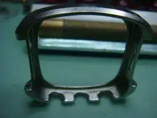

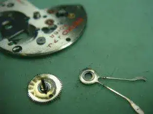

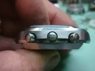

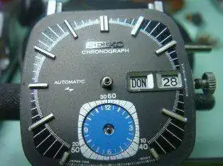

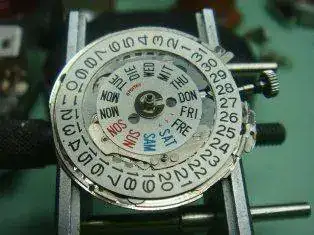

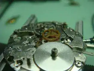

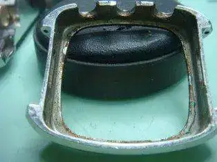

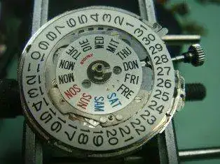

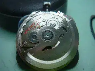

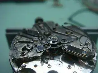

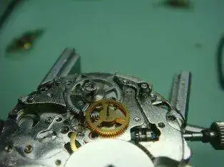

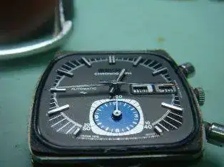

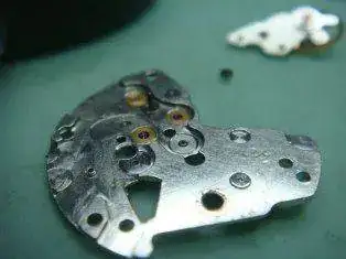

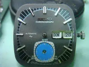

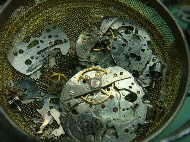

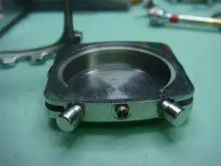

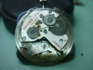

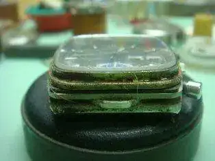

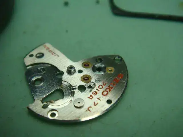

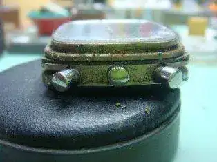

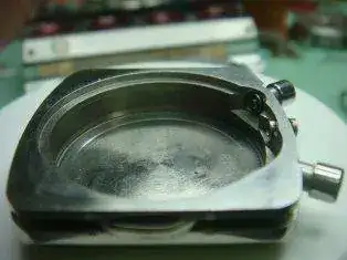

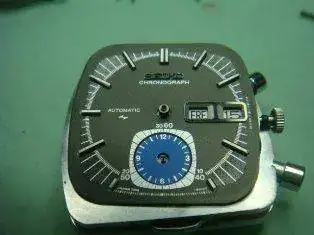

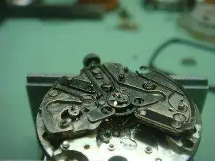

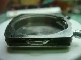

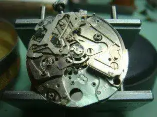

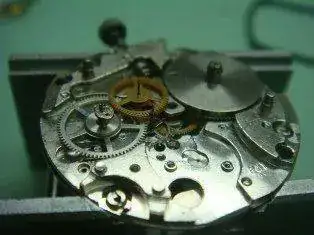

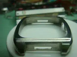

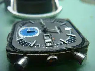

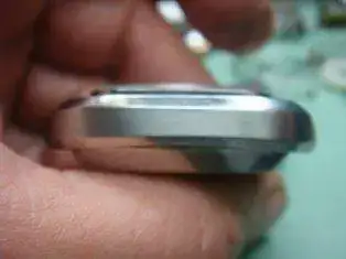

Una vez en sus manos, sufrió lo que se podría decir un despiece de show americano propio del canal Discovery: Francis lo desmontó completamente, cepillo la caja y pulió ciertos biseles (ligeramente, ya que él mismo defendió, con mucho acierto, su opinión de no hacer que el reloj perdiese su "vida y personalidad"), cambió el cristal por uno nuevo (conseguido de milagro en Malasia), desmontó toda la maquinaria, limpió, engrasó y ajustó el calibre, retocó la pintura roja de la aguja del segundero, volvió a montar y me lo hizo llegar.
Os dejo unas fotos que muy amablemente Francis hizo bajo petición de todo el proceso.

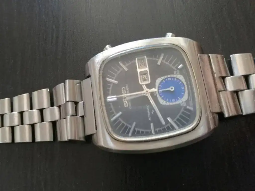

Así mismo, cepilló el armis y me informó de que se trata de un armis de otro modelo, de un Seiko 6138-3002 (conocido como jumbo).

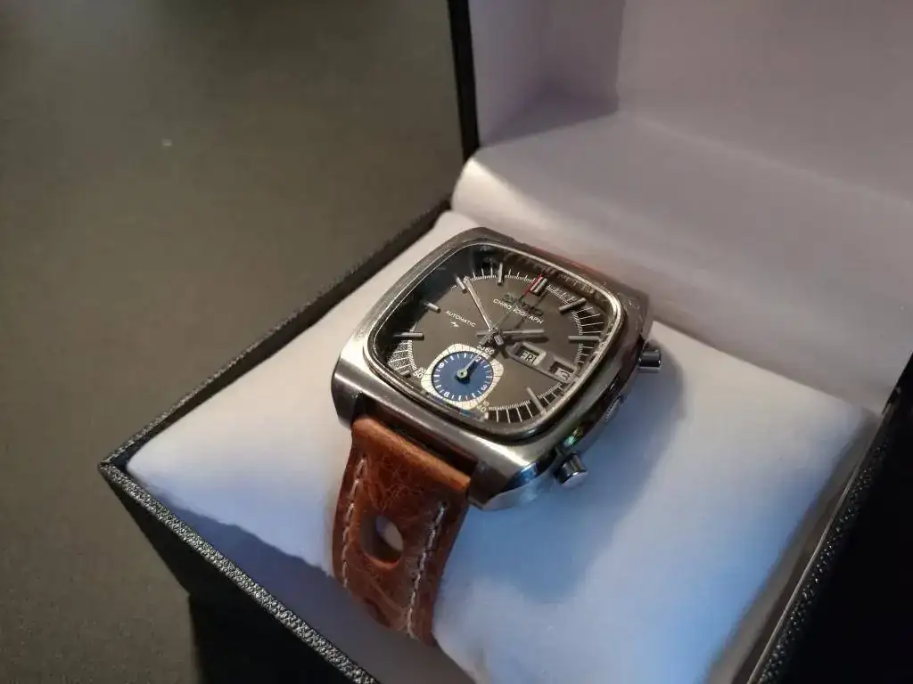

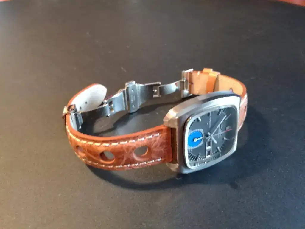

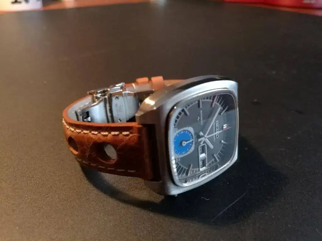

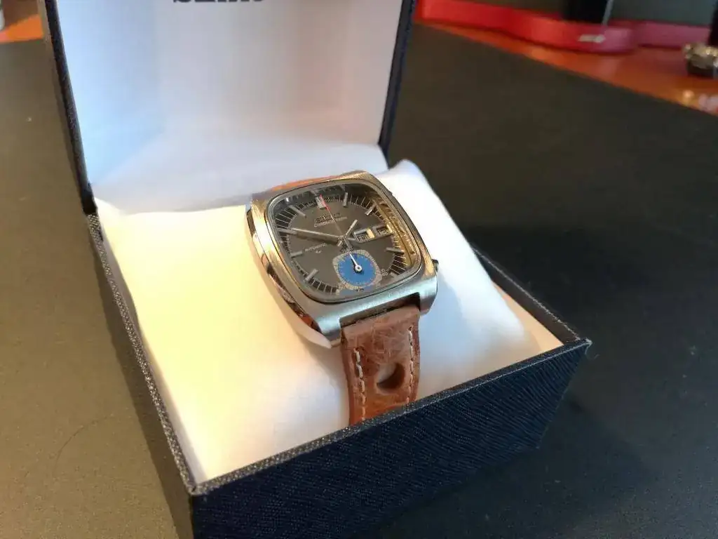

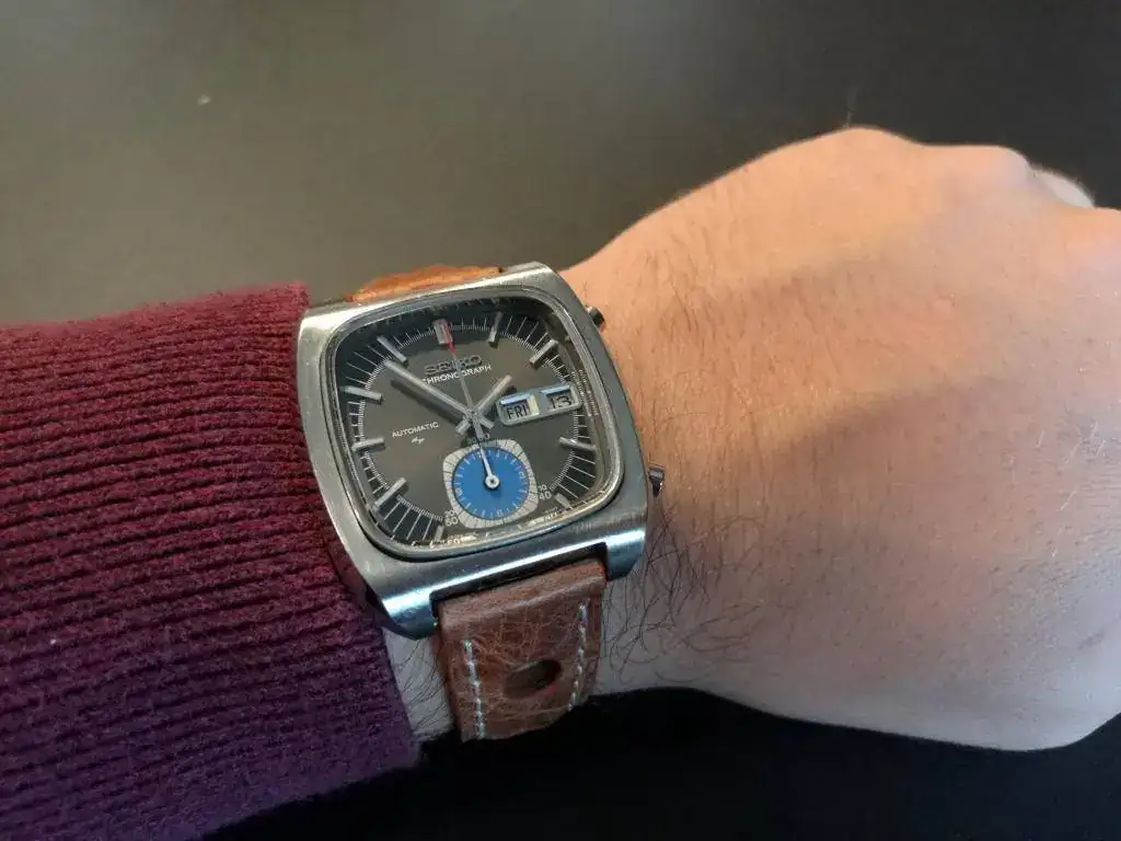

¿El resultado? Pues como soy un culo inquieto, lo primero que hice fue cambiarle el armis por una correa tipo racing en piel de becerro, marrón claro envejecido, con su correspondiente cierre deployante, que junto con el inmejorable trabajo del Maestro, pues EMHO es fantástico.
Ver el archivos adjunto 422945
Ver el archivos adjunto 422946
Ver el archivos adjunto 422948
Ver el archivos adjunto 422949
Ver el archivos adjunto 422950
Ver el archivos adjunto 422951

Por cierto creia que era un reloj pequeño pero en tu muñeca queda perfecto, me podrias decir por favor cuanto te mide la muñeca. Gracias.
Es un reloj precioso y la correa que le has comprado, un acierto.
Maravilloso trabajo.
El reloj una chulada pero la combinación con esa correa de cuero perforada es realmente sensacional.
