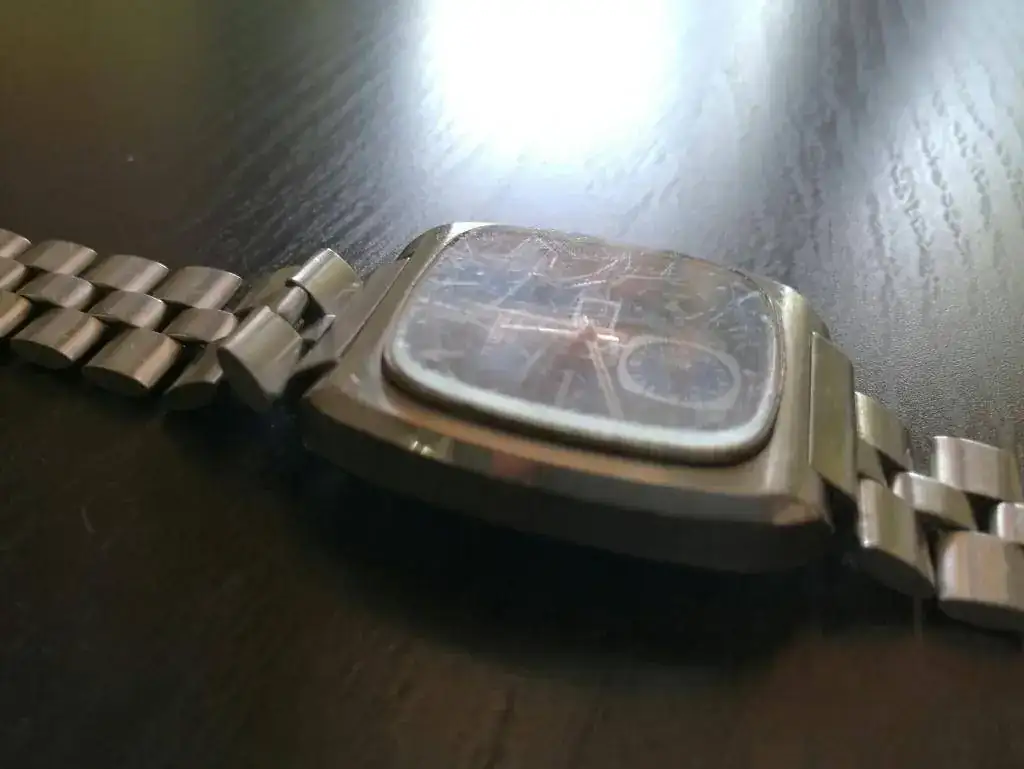

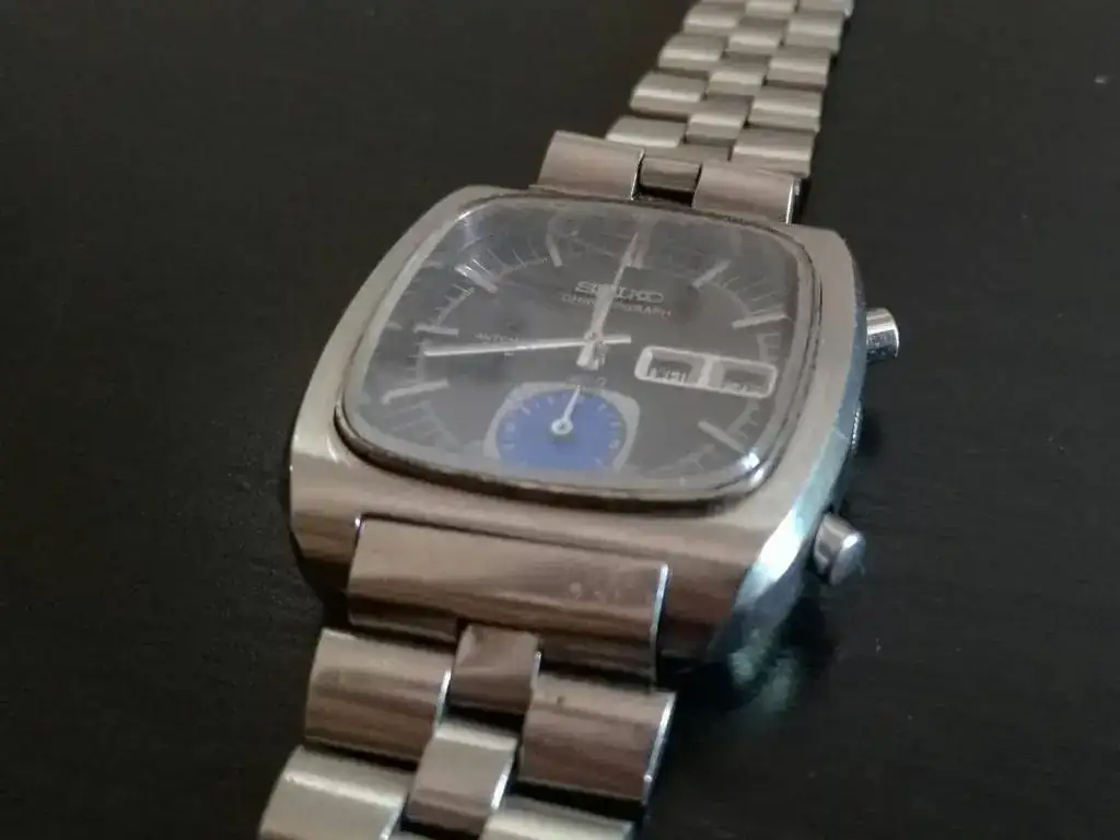

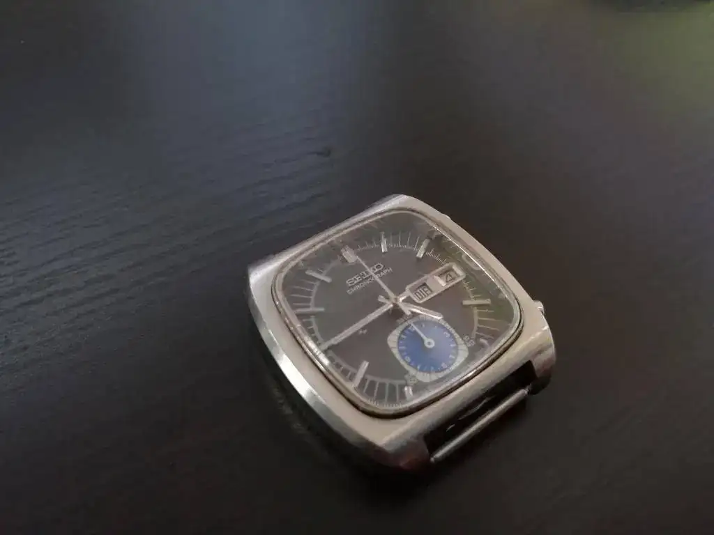

Estimados/as compañeros/as,
Hoy os presento una pieza, como dice el título, de mucho valor... ¡Sentimental!

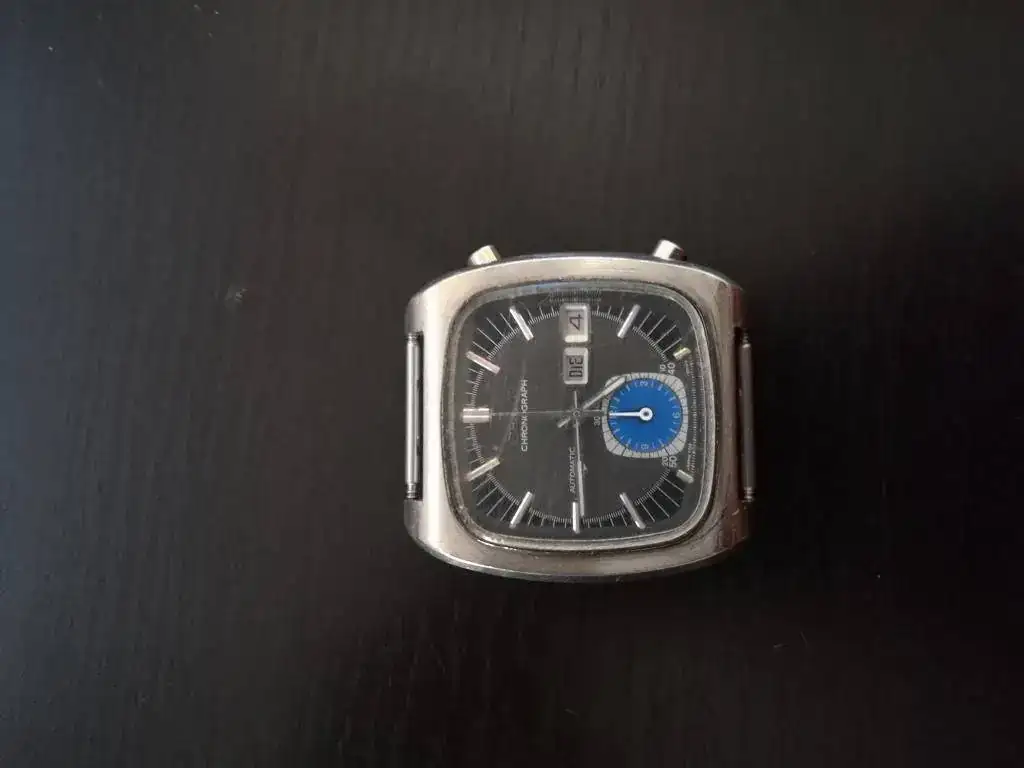

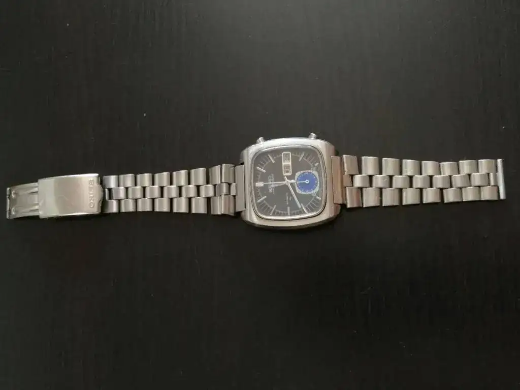

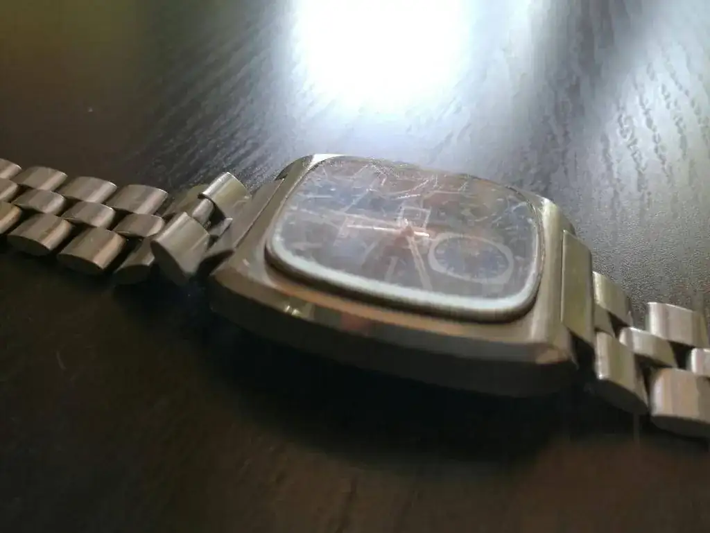

¿Por qué tiene tanto valor para mí? Pues básicamente porque era un reloj de mi padre, el cual tenía olvidado desde hacía mucho en un cajón, tan olvidado estaba que el día que lo encontró, en su aparente estado estuvo a punto de tirarlo, menos mal que me pilló de camino...
Tal y como prometí al compañero Rofermarca en el hilo diario del 9/01/2017, os lo presento oficialmente.

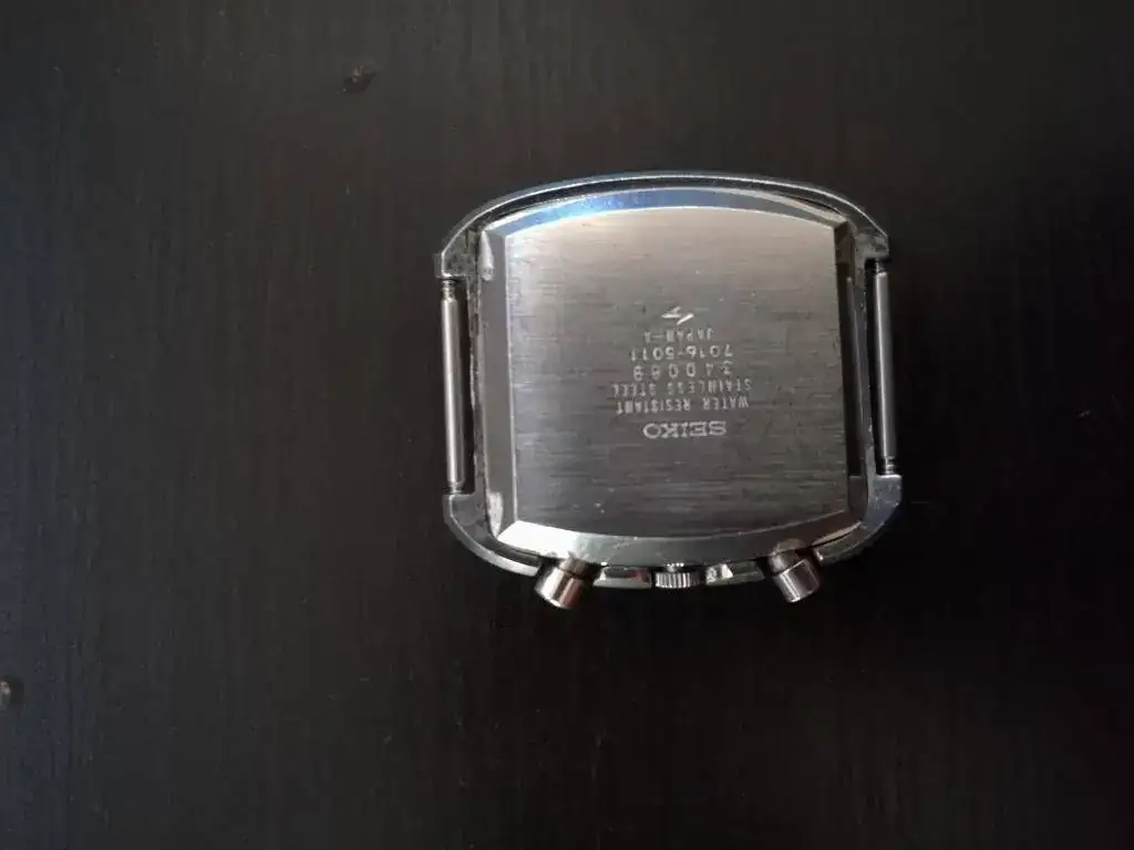

Se trata de un Seiko 7016-5011, un chronogaph de la marca nipona, al cual apodaron como Mónaco, entiéndase como un humilde parecido al emblemático Heuer Mónaco.
Una vez lo tuve conmigo, lo primero que había que hacer era averiguar cosillas sobre la pieza, seguido de valorar el estado de conservación y buscar en el foro expertos en el tema.
Tras saber que era una pieza Seiko que valía la pena reparar, decidí ponerme en manos del Maestro Francis, al cual, desde ya, le agradezco absolutamente todo por su maravilloso trabajo, tanto por su calidad, por su comunicación, por la facilidad en todos los aspectos y por su más que contrastado resultado (y criterios ya puesto, que ayuda mucho para no equivocarse).

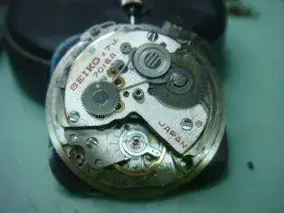

Lo primero que me dijo Francis, antes de enviarle el reloj, fue que se trataba de
un reloj delicado, del cual actualmente no existían prácticamente repuestos para ese calibre, por lo que si se trataba de una limpieza de calibre y ajuste del mismo, lo podía hacer sin problema alguno, pero que si había problemas de reseteo o de carga de cuerda o algún desgate de calibre... que me lo tendría que quedar sino encontrábamos las piezas.
Así que, tras asumir ese riesgo, y confiando en la experiencia de Francis, allá se fue el reloj.

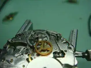

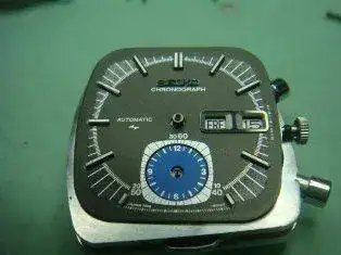

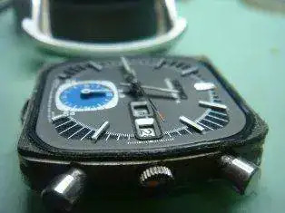

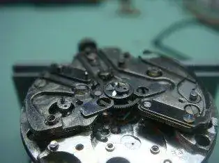

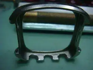

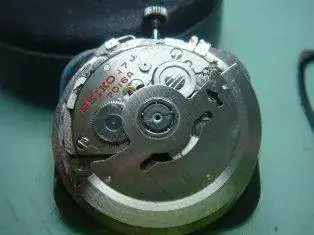

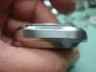

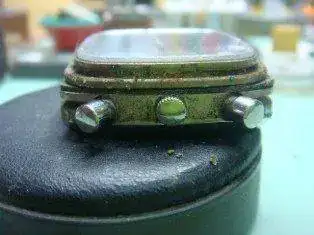

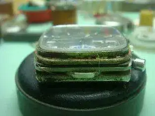

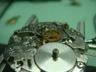

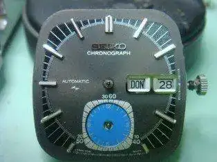

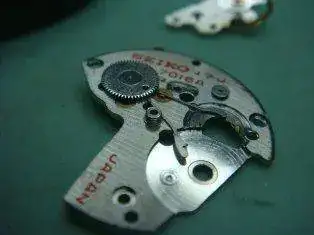

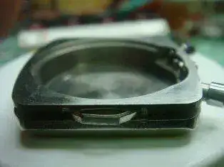

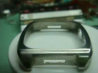

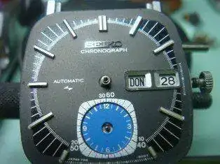

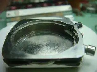

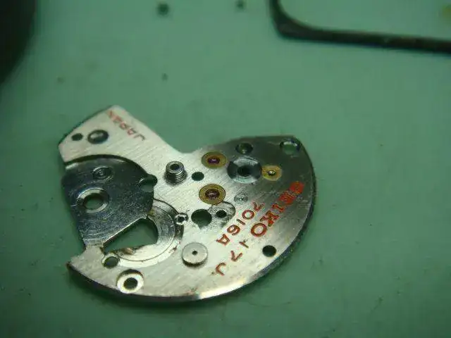

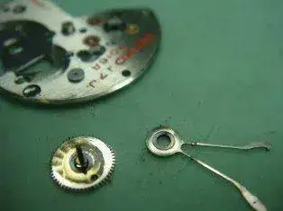

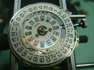

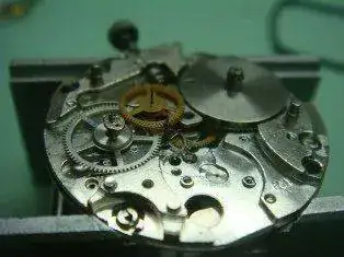

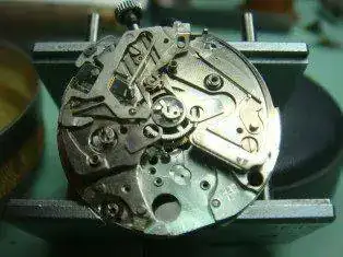

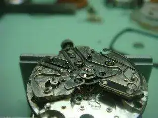

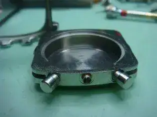

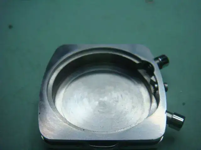

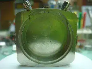

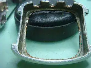

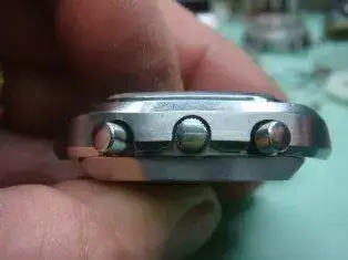

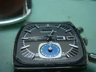

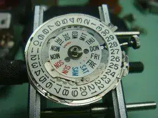

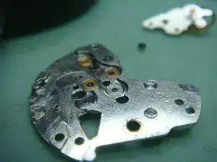

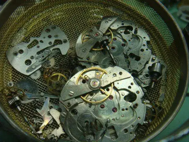

Una vez en sus manos, sufrió lo que se podría decir un despiece de show americano propio del canal Discovery: Francis lo desmontó completamente, cepillo la caja y pulió ciertos biseles (ligeramente, ya que él mismo defendió, con mucho acierto, su opinión de no hacer que el reloj perdiese su "vida y personalidad"), cambió el cristal por uno nuevo (conseguido de milagro en Malasia), desmontó toda la maquinaria, limpió, engrasó y ajustó el calibre, retocó la pintura roja de la aguja del segundero, volvió a montar y me lo hizo llegar.
Os dejo unas fotos que muy amablemente Francis hizo bajo petición de todo el proceso.

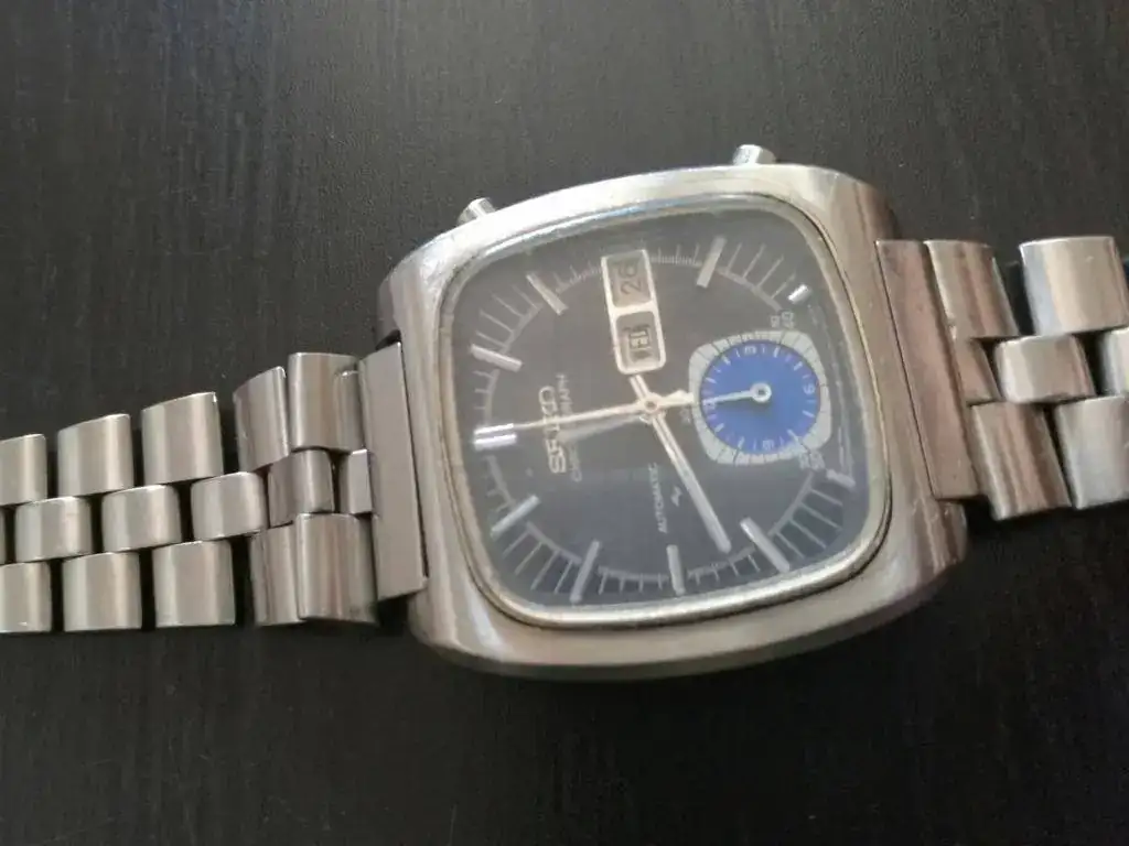

Así mismo, cepilló el armis y me informó de que se trata de un armis de otro modelo, de un Seiko 6138-3002 (conocido como jumbo).

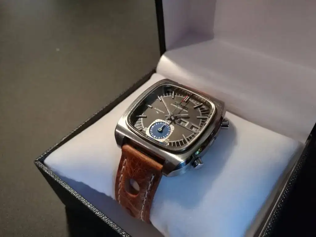

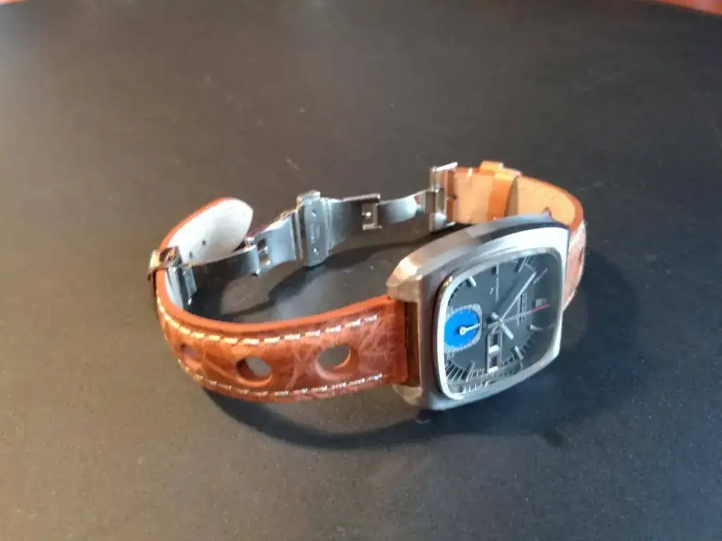

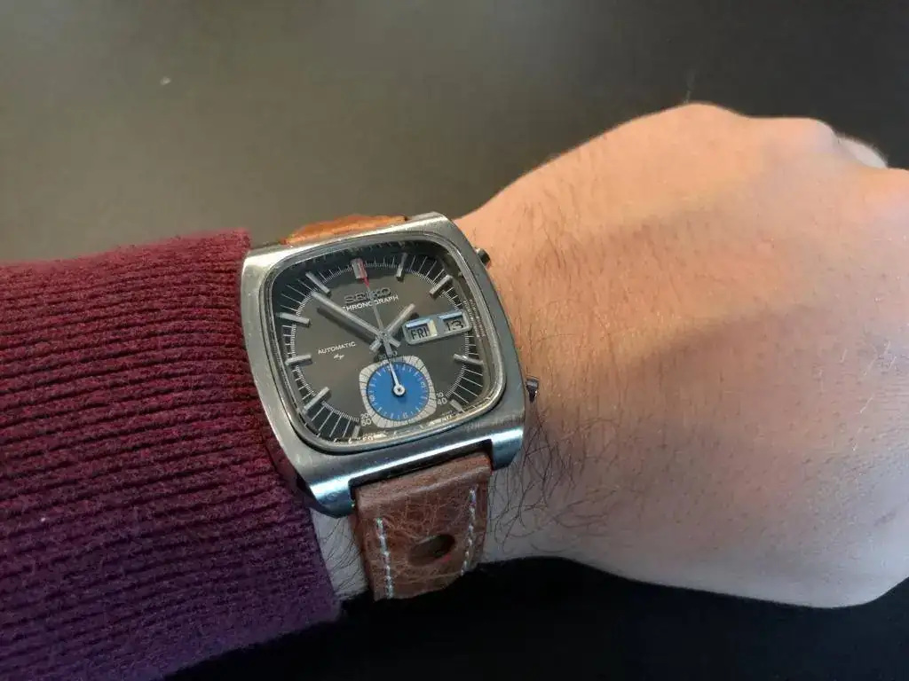

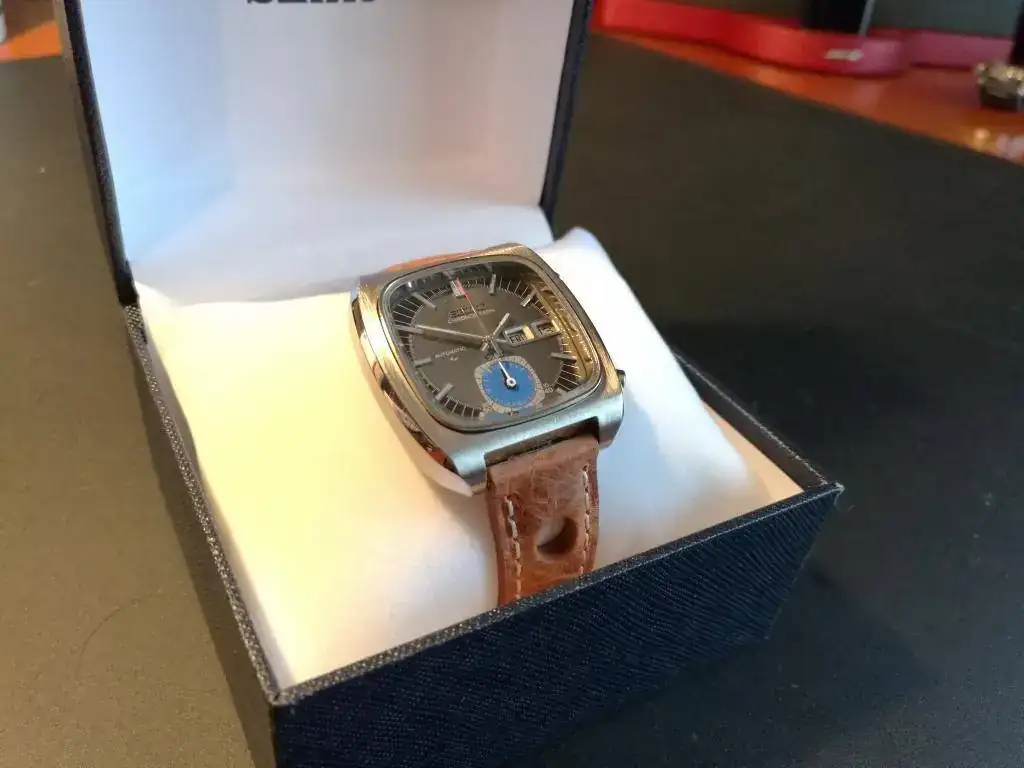

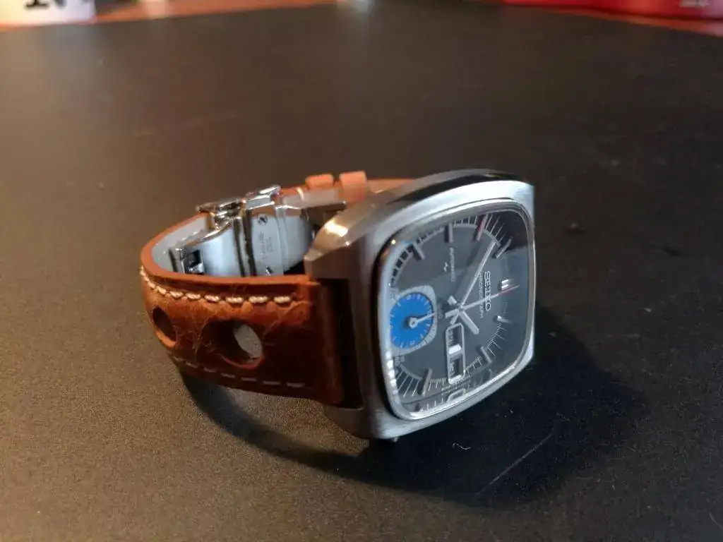

¿El resultado? Pues como soy un culo inquieto, lo primero que hice fue cambiarle el armis por una correa tipo racing en piel de becerro, marrón claro envejecido, con su correspondiente cierre deployante, que junto con el inmejorable trabajo del Maestro, pues EMHO es fantástico.

El calibre 7016A de Seiko, está basado en el calibre 7005A de la misma marca. Fue fabricado desde 1971, siendo desde entonces el calibre más fino del mundo (6,4mm), título que mantuvo hasta 1987 (por cierto, año en el que yo nací), cuando Piguet manufacturó su calibre 1185 de sólo (5,5mm).
El calibre tiene 17 joyas y late a 21,600bhp. Sus funciones son:
- Carga automática con barrido de segundero.
- Cronógrafo con 12h horas y 30 minutos de registro.
- Calendario (day and date).
- Calendario bilingüe (alemán/inglés)
- Cambio rápido de fecha y día (el día se cambia presionando hacia dentro la corona, el número girando la corona en primera posición).
- Resistencia a los golpes "Diashock".
Por último, este calibre fue utilizado por una compañía suiza, Enicar (que ya no existe), para su reloj Enicar Mantagraph, en los años 70. incluso parece ser que la caja era la misma.

El resultado es espectacular, es un modelo muy muy bonito. Y tu elección de correa todo un acierto, consigue hacerlo más bonito todavía. Enhorabuena a Francis por el trabajo y a ti por tu vista y por poseerlo.

Espectacular, ha quedado tremendo, y la correa no puede sentarle mejor. Las fotos que le has sacado con la correa tampoco se quedan atrás, se le ve un dial precioso.

Que caña de reloj te ha quedado... acertadisima la eleccion de la correa.

Excelente trabajo, queda fenomenal! Esa correa le va perfecto.
