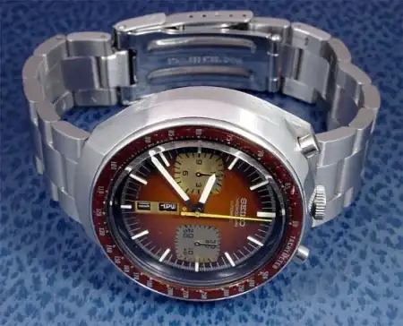

Bueno, pues os voy a presentar mi nuevo Seiko Bullhead. Pensaba hacerlo dentro del hilo de "LOS JAPOS MAS DESEADOS" dentro del subforo "club vintage", pero como tambien tengo algunas preguntas, pensé que aquí lo veria mas gente. Por desgracia ese gran hilo que me he leido entero, a día de hoy ya no debe ser muy visitado pues hice allí una pregunta y tras 10 días no obtuve ninguna respuesta. Así que por todo esto le dedico un hilo para el solo al reloj, espero que no moleste. Empecemos.
El reloj dista mucho de ser una pieza apreciada por los coleccionistas, porque, por supuesto no es una pieza NOS e incluso sospecho (y ahí espero que me echeis una mano) que algunas de sus partes no son originales.
La razón por la que lo adquirí fué en primer lugar por desconocimiento (por degracia cuando lo compré no conocia apenas nada de este modelo) y por su precio. Aun con todos los contras que vereis, su precio ha sido el mas bajo que he podido ver por la red incluso de algunos en mucho peor estado que este.
Como podreis apreciar en las primeras fotos, se trata del modelo marron para el mercado interno japones como bien sabreis con las inscripciones en el dial "5 Sport" y "Speed Timer" en amarillo. El Dial me parece completamente original, asi como las agujas aunque tengo serias sospechas de que hayan sido repintadas, espero vuestras opiniones al respecto. Otra parte que tambien me genera dudas es el bisel. Por mas que he leido al respecto, en los modelos marrones no me queda claro cual es el color correcto. Se que en los aftermarkets la palabra "TACHYMETER" suele venir en amarillo y el color suele ser mas cobrizo que en el original. Este es distinto, pero está en tan buen estado, que es evidente que ha debido ser cambiado, pero no se si por uno original o no. Despues os pondré uno que se vende como NOS y tampoco es como este, por lo que tengo muchas dudas al respecto y espero vuestra opinión. Aquí un par de fotos:

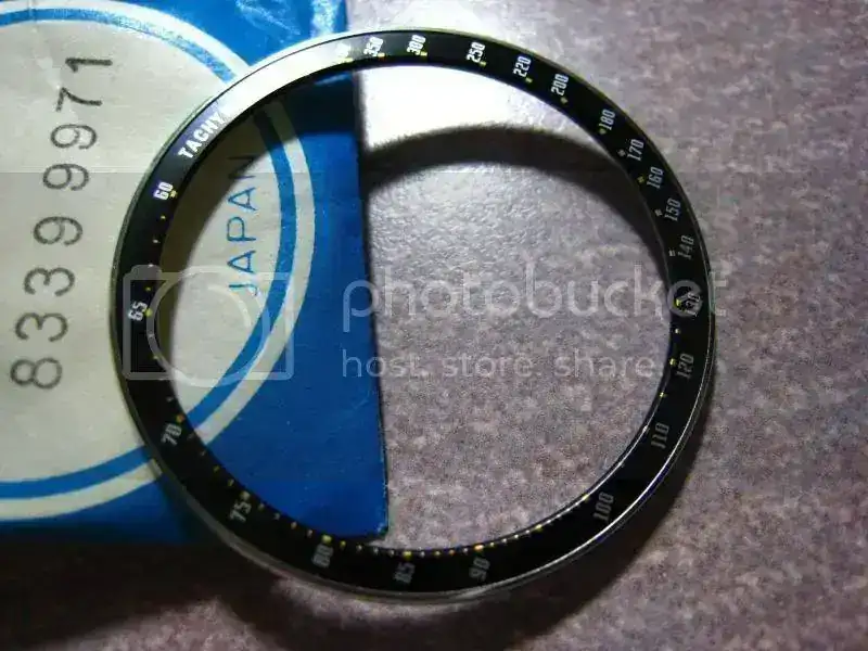

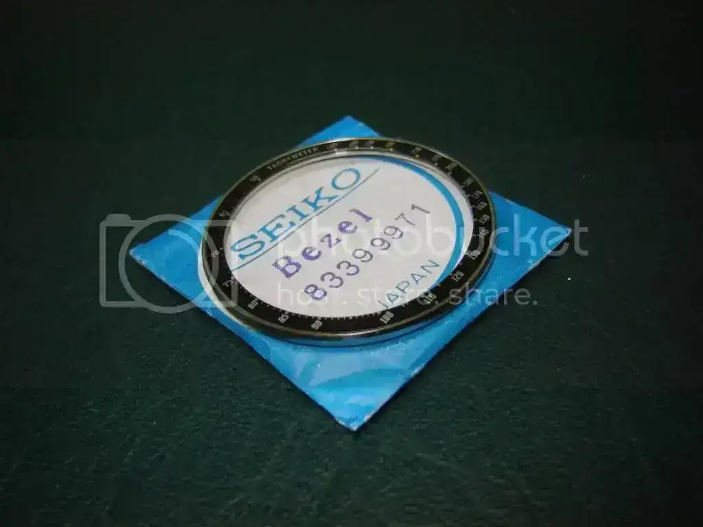

A continuación os dejo un bisel completo que se ha vendido como NOS. ¿Creeis que es realmente un bisel NOS?. Sinceramente con este tema aun no me aclaro y agradeceria vuestra ayuda:

Excelente review de tu bellisimo Seiko , lamento por mis carencias técnicas no poder dar una información adecuada , pero desde estas lineas te trasmito mi doble felicitación , por el bello reloj y por el estupendo aporte fotográfico que has realizado .
Felicidades y gracias por mostrarlo :ok::
Magnífica presentación compañero, y por lo que veo no tienes miedo al desarme del reloj, yo por ahora solo me atrevo a abrirlos y limpiarlos concienzudamente -por el exterior claro-. En el apartado técnico poco te puedo ayudar, pero por otro lado comentarte que yo también he adquirido algun Seiko setentero por ebay -en mi caso un Pogue, un 7002 y un Lord Marvel- del primero se a ciencia cierta que tiene piezas aftermarquet pero.....es tan bonito, va tan bien....que le perdono todo, aunque no me haya sido fiel del todo.
Lo dicho disfruta de ese bello reloj y piensa que ya tiene muchos años a sus espaldas realizando perfectamente el trabajo para el que fue diseñado.
El problema que tiene ese reloj en la caja, es grave, lo mejor es buscar una, la encontraras, si no la encuentras, busca algun experto en soldaduras de acero inox, rellena todo lo que esta deteriorado con soldadura abundante, despues lima y lija, nunca lo he hecho, pero lo he visto hecho en algun armix, que es mas delicado que la caja, y los resultados si se es paciente en el trabajo son bastante buenos.
Hola compañero, me suena haber visto ese reloj a la venta no hace mucho, el detalle de corrosión del lateral lo delata.
Es el problema que presentan los Seiko vintage comprados en el sureste asiático, lo más normal es que tengan corrosión en la base donde asienta la tapa, pero en éste caso se extiende por el resto de la caja.
El dial lo encuentro correcto (original) al igual que las agujas aunque me dá que las han repintado, no me cuadra la trotadora roja y la inscripción de Speedtimer decolorada, aunque puede ser cedida de otro reloj, en cualquier caso es original, las más correctas son las pequeñas del crono.
El insert del bisel es aftermarket, en el tuyo se nota por las rayas amarillas que tocan los números del tachymeter no llegan a "tocar" el cristal, el supuesto NOS que has puesto...no lo es.
El cristal si es mineral será el suyo, tampoco te creas que sale tanto. Aunque se vean unos que sobresalen en exceso sigo dudando que sean originales para los bullhead. Pulido seguro estará y se nota porque si miras algo reflejado en el cristal hace "aguas"
La corona tampoco es original, llena el hueco que tiene en la caja y por último la tapa está pulida al igual que el resto de la caja, como bien dices tiene el acabado circular en la zona del número de serie.
Si te molestas en conseguirle una caja en condiciones, bisel y corona también le buscaría su armis. El dial 5PORTS es el más complicado de conseguir y por fuerza le corresponde su armis original y menos visto que es el de los links en H

¿En que se diferencia el bisel que he puesto como NOS de uno original? Quiero decir que aunque no sea NOS si ese que he puesto, es original o es aftermarket, porque el problema que tengo es que no soy capaz de distinguirlos y de cara a una futura compra de recambios no quiero fastidiarla. Toda la info que me puedas dar sobre biseles (diametros interno y esternos, formas y colores) será bienvenido. Porque hay unos afetermarkets que cantan un huevo pero ni son como el que lleva mi reloj, ni son como el que he posteado como NOS que es diferente a lso anteriores.

Respondiendo tu duda referente al supuesto bisel NOS la respuesta más rápida es el precio. Saliendo a subasta pueden terminar facilmente sobre 100 euretes y raramente salen en Asia. La diferencia más grande es el color, el tipo de letra (más grande) no coinciden las letras o números exactamente al original. La mejor manera de conocerlos es ver fotos y más fotos y si dudas preguntar. Un matiz...aunque parezca raro los modelos más escasos de los bullhead son los negros y curiosamente son los que más biseles negros he visto salir en estado NOS a subasta, otro punto es que todo lo que se anuncia como new old stock no quiere decir que sea original de la marca.
Los pulsadores y corona que has visto NOS evidentemente no lo son, hay un vendedor filipino que tenía el recambio tija corona, igualmente no es original, pero en diámetro es clavado al original, sólo unos simples detalles (para frikis) la distinguen de las originales, ahora no tiene ninguna anunciada.

Por cierto, con respecto a los biseles y demás recambios NOS, la regla de oro es que son escasísimos, y ese vendedor cada semana saca varios en su tienda de eBay. Esto ya te debe dar una pista de que son de imitación, por muy NOS que ponga en su anuncio. En mi opinión, busca confundir sobre el origen del recambio para darle mayor salida y venderlos más caros.
Por otro lado, los recambios NOS suelen venir en su embalaje original, que es un sobrecito azul. Pero de esto tampoco te puedes fiar, porque nuestros queridos vendedores filipinos ya han llegado a copiar los sobrecitos originales.

El bisel marrón original lleva los índices y la palabra "Tachymeter" en amarillo y los números plateados. Hay varios tipos de recambios aftermarket, pero todos tienen un tono más brillante y "plasticoso" que los originales. Los originales también tienen una pequeña textura que creo que los aftermarket no tienen. Para aprender a diferenciarlos no hay otra forma que a base de ver muchas fotos, pero las dudas nunca las eliminarás al 100%.
Te pongo un macro del bisel de mi otro bullhead marrón, para que veas la textura a la que me refiero. Esto al natural no se nota tanto, piensa que el bisel está aumentado un montón de veces:

Hola compañero, lo primero felicitarte por tu reciente adquisición, me parece una pieza de primera y en un estado general buenísimo, sobra comentar sobre la originalidad de sus componentes. Por curiosidad, ¿podrías decir el año de fabricación de tu bullhead? es simple curiosidad al llevar la inscripción del "chronograph automatic" del dial en blanco ya que es una segunda serie.
Respecto al tema de la corrosión del acero de estos modelos. A mí también me sorprende la cantidad de cajas con este deterioro y me extraña como a tí que pueda deberse al sudor...un elemento dañino que se me ocurre para "agujerear" literalmente el acero sería el hipoclorito o cloro, aunque me extraña que todo el mundo ande manipulando estos líquidos.
La "T" del eslabón final de tu fishbone por las fotos parece que ha sido golpeado más que corroído, aunque será el efecto de la foto, por cierto la caja por la zona de la tapa y si lo has abierto, ¿esta también con corrosión? aunque fuera así es común en muchos relojes independientemente la marca.

Trooper comenta los detalles de los insert originales, pero yo en los marrones tengo la duda de que existían con los índices y la palabra tachy en plata, ¿descolorido el amarillo?
Es la primera que he encontrado googleando y se aprecia que es todo plata...¿será una decoloración homogenea? yo lo he visto en muchos modelos. Creo recordar los 0049 solían verse más con esta configuración.
Bueno, con los Seikos setenteros es difícil estar 100% seguro de algo. Todos sabemos la enorme cantidad de variaciones que solían introducir en los modelos.
Yo no recuerdo haber visto una foto que no deje lugar a dudas de un bullhead marrón sin tocar y con el Tachymeter en blanco en el bisel.
El que pones podría ser. No parece que haya perdido el amarillo por decoloración, porque de ser así el granate también habría perdido intensidad.
Me he de fijar en los que vaya viendo, tendiendo en cuenta si se trata de 0040 o 0049, a ver si llegamos a alguna conclusión.
También estaba la duda sobre los insert de los modelos negros de si eran en origen amarillos los índices, se han visto recambios NOS y los que yo recuerdo eran plata...un ejemplo.
Aquí matamos dos pájaros de un tiro y se aprecia lo que comentaba Trooper, el sobrecito azul original y el recambio NOS. Podemos "apoyarnos" en lo más fácil...según en que años se montó uno u otro.
Yo aquí creo que todos de origen llevaron los índices en amarillo/dorado, pero que este color lo perdían muy rápidamente, por el motivo que fuese. Me baso en los dos bullheads negros que tengo. A simple vista amos parecen completamente plateados, pero al macro de la cámara se nota un ligero rastro de dorado en los índices.
Por otro lado también hay fotos de recambios NOS con los índices en amarillo y ejemplares que aun lo conservan:
