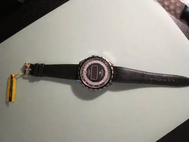

Este verano he pasado a recoger unas piezas que había cazado hace algunos meses. Os presento a la primera de ellas: Un Breitling 9106.3 NOS.
La correa es tamnien de aquella época, por lo que querría cambiarsela, ya que el cuero está algo "tieso" :D

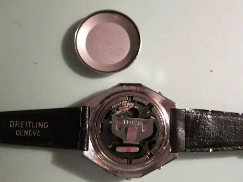

Mi primera pregunta, es, sabéis cómo se abre la tapa? por presión o por rosca? algun consejo para no rallarla, aparte de ir con sumo cuidado?
Cuando la tenga abierta, pondré fotos del calibre.
A ver si funciona....
Abierto. Va a presión. 🙂
Ahí va una foto del calibre. Creo que está estropeado :-/
A vr si encuentro pila y si no funciona, un calibre nuevo...
Alguna idea en el foro?

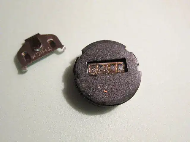

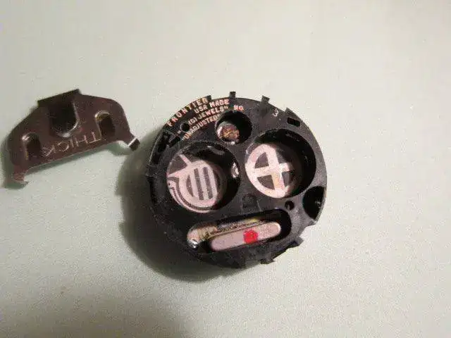

Y aquí tenemos el calibre fuera de la caja...
Hasta aquí he llegado. Ni idea de las pilas que podría llevar. ¿Alguna sugerencia?
Gracias :ok::
Lleva dos pilas. El calibre es típico de leds. No recuerdo que número lleva, pero ojalá funcione.
Precioso y buscado modelo Breitling, una cotizada pieza de colección , lástima que el tiempo ha hecho mella en el delicado mecanismo, este movimiento debe ser de algún otro fabricante ebauche por lo qué si se sabe con certeza se podría conseguir alguna fornitura , como eres de Barcelona , hay un servicio técnico MGV en el Carrer Estruch,( entre Comptal y Fontanella) que podrán tener algo o bien intentar repararlo , son especialistas en relojes quartz y electrónicos , prueba allí , podrias tener suerte y resucitar a este superviviente .

Alguno ya lo había localizado. Parece que lleva un módulo Frontier 2006 Stopwatch. El foro de "newdwf" es de un alemán que vende módulos nuevos que encajarían en la caja. Pero antes estoy intentando averiguar si consigo uno original (después de haber probado si funciona, claro).
Pero otra vez muchas gracias

Vamos avanzando: Puesto al habla con MGV (Un 10 :ok:::ok:::ok:: por su amabilidad y disposición), las pilas son las SR44. Las probaré este finde a ver si el módulo funciona...
Que reloj mas lindo , te deseo mucha suerte y que funcione .
Gracias Fiegel.
Bueno, probadas las pilas, el módulo está muerto... se encendió algún led un momento, pero, nada más. Lo llevaremos a MGV, a ver que tal 🙂
