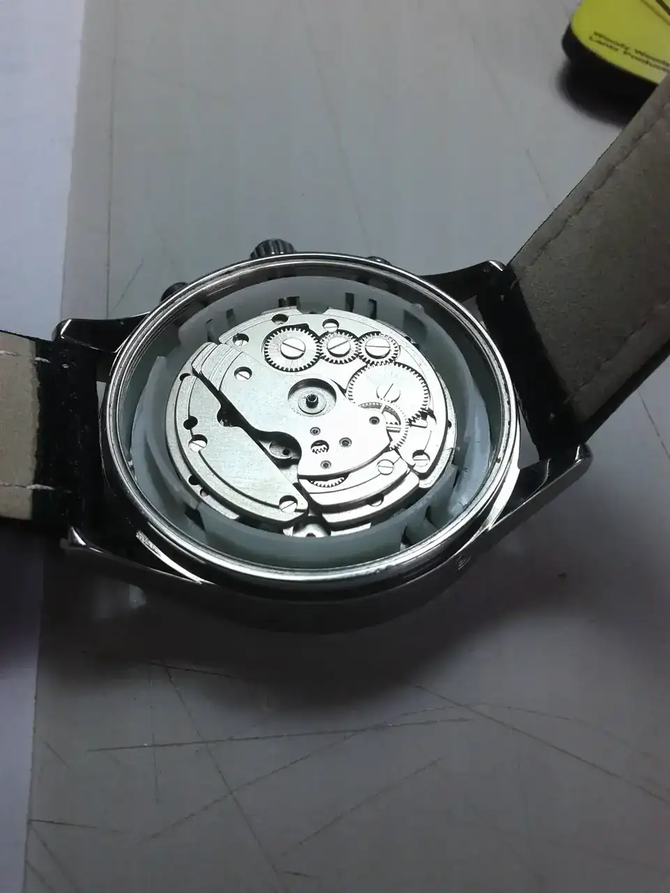

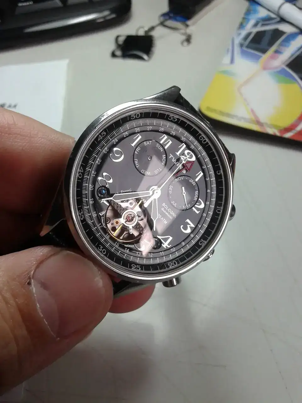

Entre los relojes que tengo hay uno automático muy económico, pero al que le tengo mucho cariño porque me lo compraron mis hijos con sus ahorrillos. Siempre ha funcionado genial, incluso ahora pero no me gusta que esté así y quiero meterle mano. A mi hijo peque se le cayó al suelo y saltaron las manecillas del mes y el día, y se quebró el tornillo del contrapeso.
Desarme el reloj, y estuve peleando con las manecillas de las que solo he conseguido colocar una, la otra parece tener el eje hundido, por lo que de momento aun no he podido colocarla, (incluso puede que no lo consiga).

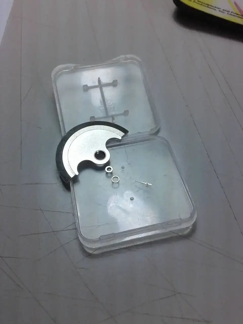

Respecto al contrapeso ,conseguí sacar el esparrago roto del tornillo, se han desprendido dos aritos o arandelas, que intentando montarlas no completan el diámetro del hueco en el contrapeso, (son piezas sueltas o quizás dos mitades de un micro cojinete?) .
Me gusta escuchar a los que saben mas que yo, gracias de antemano.
Me parece muy raro ese calibre.
El módulo automático parece el tipico de los relojes chinos pero el resto me parece extraño.
Especialmente el hecho de que no se vea el puente de volante me deja perplejo.

Es un calibre automático asiático con volante visto. Se te ha quebrado el rodamiento a bolas de la masa oscilante y también tienes fraccionada la zona de clavar la aguja de día de semana (parte en la aguja, parte en el pivote). Para estos 2 problemas (que sepamos a simple vista, porque los golpes traen a veces más consecuencias...) debería hacer la reparación un relojero que pudiera remacharte un nuevo rodamiento y verificar el calibre...
Exacto es microcojinete y parece ser que las bolitas del mismo se habran perdido o estan por dentro de la máquina.
Respecto a la aguja que no te entra, lo mas seguro que se ha roto la espiga en que entre la aguja y por eso no puedes ponerla , pues la espiga se ha quedado en el cuello de la aguja.
Mal asunto compañero ( tandras que buscar un donante, pues creo que es reloj sin referencia )::bye::
