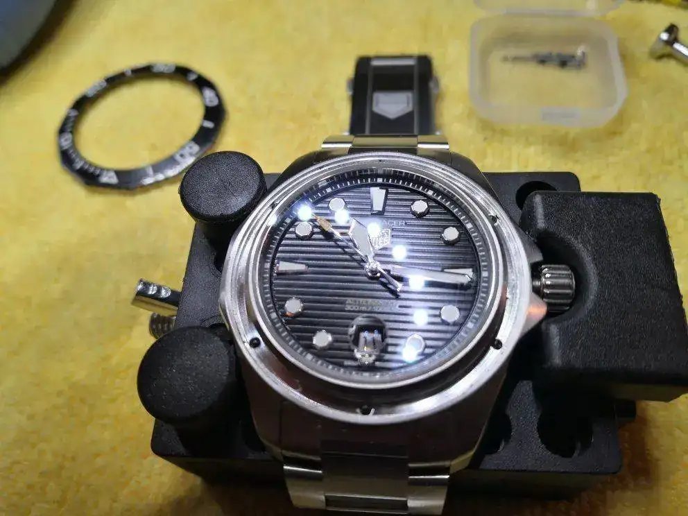

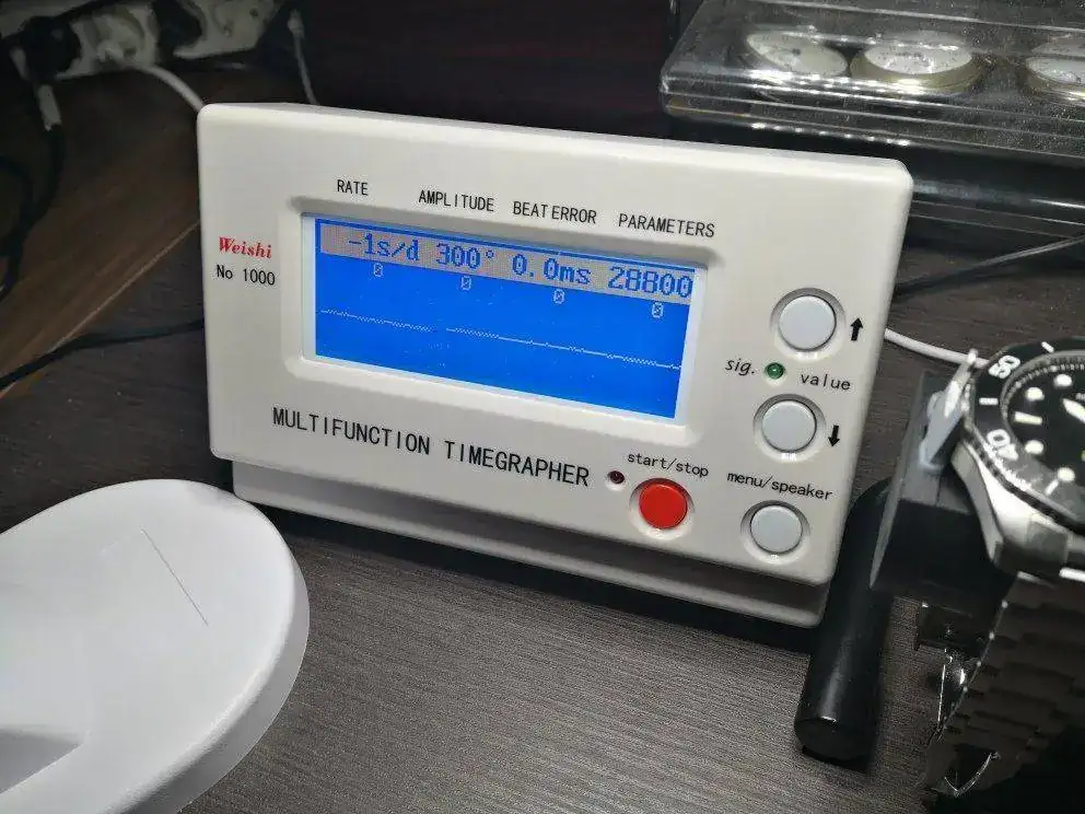

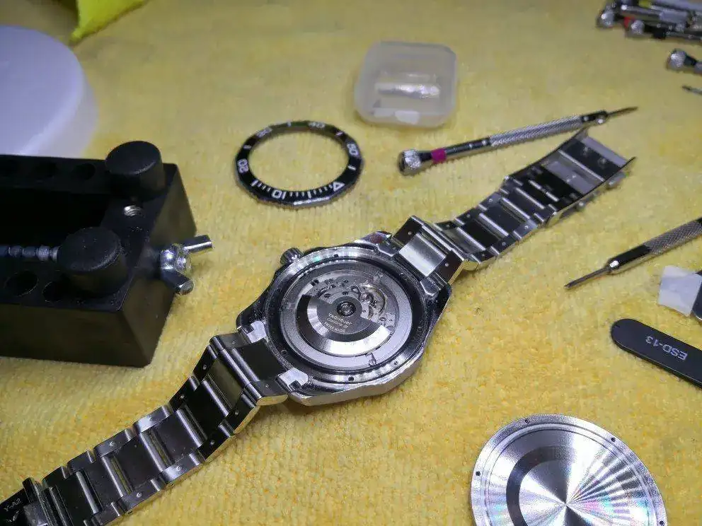

Hola Kaboom. Al final no he podido resistir. Adjunto evidencias. Gracias a Divers lo he abierto sin problemas (eran seis los tornillos). Lo he dejado sin marcas, y a 0 - +1 s/día según el timegraph. De todas formas: de verdad que aprecio un montón los consejos de todos. Espero curarme de mi obsesión por la precisión... Gracias a todos.

Que tal para sacar el bisel? Cinta para proteger la caja, útil plano entre bisel y caja, apalancar y saltó?

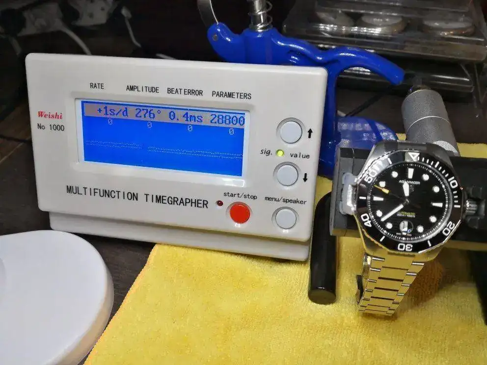

+1 en el cronocomparador es cojonudo, que si adelanta luego corregir es muy fácil... A ver qué tal se comporta en la muñeca, que los SW200 base o elaboré son una lotería en cuanto a isocronía posicional...
De todas formas si es un reloj que te pones mucho y llevas un rutina estable, luego es fácil de corregir ya que los ajustes de la regulación afectan (a grandes rasgos) por igual a todas las posiciones. Es decir que si dial boca arriba está en +1 en el crono y luego resulta que en la muñeca a lo largo de una semana te ha adelantado 21 segundos, que ya estaría muy bien, pues lo vuelves a abrir, lo dejas en -2 o -3 y luego puesto debería rondar el 0.
Esto solo funciona si todos tus días son muy parecidos claro, si pasas unas semanas jugando al fútbol y otras escribiendo novelas pues el sistema no funciona...

Por cierto, está bien puesto el lift angle? Y estaba a tope de carga el reloj en esa foto cuando hiciste el ajuste?
Un SW200 nuevo debería rondar los 300° de amplitud. Los míos pasan de 310. 276 no es preocupante, pero quizás un pelo bajo.
Hola Kaboom. Las fotos de antes eran sin dejar respirar al reloj. Ahora te adjunto otra con un rato después de llevarlo puesto. A tus preguntas: El bisel sale mucho más fácil que con otros. Una ligera palanca con la herramienta de abrir tapas a presión, protegida con cinta de carrocero y sale fácil. El sistema de estanqueidad de la tapa trasera no lo había visto hasta ahora, pero tampoco tengo mucha experiencia. Igual es normal eso de atornillar desde la zona del bisel... Para mi es nuevo, y parece fácil de abrir y efectivo. Gracias a Divers otra vez, que me dio la solución.
Lo del lift: la tenía puesto en 52, que es lo más normal, ahora lo he corregido a 50º, que creo que es lo que corresponde al SW 200-1. Gracias por la advertencia. En la foto se ve que ahora no hay beat error (da 0.0). La amplitud ya está cerca de los 300º. Me mosquea un poco lo variable que parece en función de la posición. Y la precisión en horizontal plano anda entre 0 y-1s/día. Veremos qué da en la muñeca, que es la importante. En esta foto está a tope de carga (creo).
