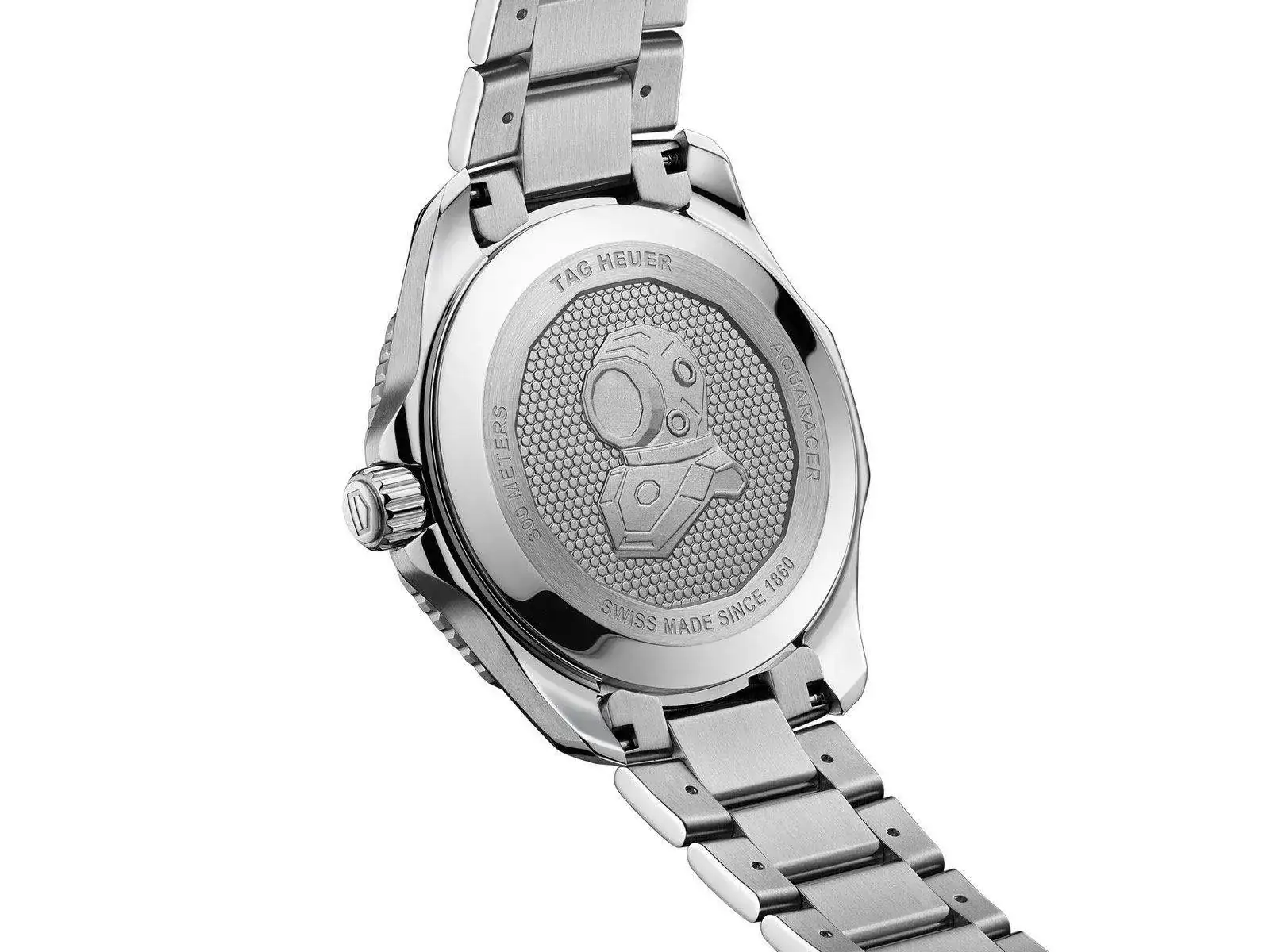

Hola. Saludo a todos. Es la primera vez que hago una pregunta: tengo un TAG Heuer Aquaracer profesional 300m, y me gustaría abrirlo para ajustarlo, cosa que ya he hecho con otros relojes. Este no hay manera de abrirlo. No tiene muescas, y ya he probado con la pelota y con cinta de doble cara, y nada... Seguro que habrá alguien ahí que sepa como lo puedo abrir, sin reventarlo, claro. No va mal (+7s/día), pero... Gracias por adelantado.

Siendo 300 metros, debería ir roscada, pero es verdad que yo tampoco veo por donde meterle la llave.
Por lo menos en la fotos que encuentro de la trasera, no lo se ver.
Es esta la trasera?

La tapa no va ni ha presión ni a rosca. Como ya ha dicho un compañero, hay que desmontar primero el bisel y debajo de éste están los tornillos que sujetan la tapa. Digamos que la tapa va atornillada desde arriba.
Copio del enlace que adjunto:
"La tapa trasera va atornillada, pero para que el buzo pueda quedar siempre en la misma posición, la tapa trasera se atornilla desde arriba, concretamente introdudiendo los cuatro tornillos que la sujetan, desde la zona que ocupa el bisel. Para ello, el relojero ha de extraer el bisel. De esta forma se puede manipular los tornillos quedando la caja totalmente hermética y al colocar el bisel en su posición, no altera ni la estética del reloj ni la impermeabilidad"

Muchas gracias por tu respuesta. No había visto hasta ahora un reloj que se abriera así. La verdad es que cada vez que entro en este foro aprendo algo nuevo. Y ahora... la verdad que me estoy empezando a preguntar si será muy dificil y qué herramientas necesito para finalmente abrir el reloj, sin fastidiarlo. 7 s/día a mi me parece bastante. La mayoría de mis relojes los tengo entre 0 y +2 s/día en la muñeca. Igual es demasiada obsesión, pero...

Preciosa tapa que ya te está haciendo un guiño "no me toques" 😃
