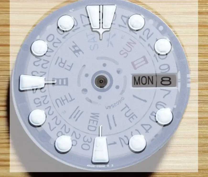

Hola a todos, estoy preparando un mod. que llevara instalada una nh36, en principio la idea será para ser usada con un dial que tiene ventana de fecha a las 3:00h, pero si no me gusta el acabado, la montare en otro reloj cuya ventana de fecha esta situada a las 4:00H, y la pregunta es: la fecha quedara centrada en cualquiera de los dos proyectos independientemente de la posición de su ventana de fecha, o por contra, es necesario hacer algún tipo de modificación?

Disculpas por esta composición hecha deprisa y corriendo, como se dice en mi tierra 😁, pero quiza se pueda apreciar que la alineación a las 3:00h, o a las 6:00h es correcta, mientras que en cualquier otro punto horario la alineación ya no es la deseada

La ventana de la fecha en los Seiko está a las 3, por ejemplo en un skx007, pero como tienen la Corona a las 4, la fecha aparece desplazada. Esa necesario un disco de fecha especial para esa Corona a las 4. En la composición del op se ve claro.

Gracias Juanpam, efectivamente ahora lo veo claro con tu imagen adjunta del NH36.
¿Entiendo que en ese calibre los discos no son desplazables, es decir desmontables y colocados en posición para que esten ajustados a las 4?
No es posible ese cambio, ya que la distribución de las inscripciones con respecto a los dientes de la misma, es distinta en la rueda del día para relojes con la ventana de fecha a las 4:00h

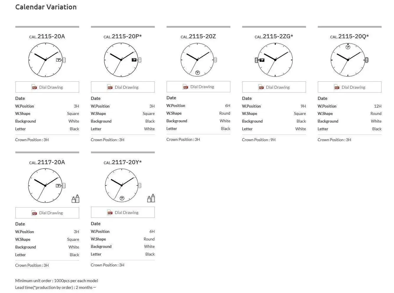

Buenas:
Estas confundiendo cosas. Un dial puede tener la fecha en distintas posiciones, las 12, las 3, las 4 , las 6.... Lo que tiene que adaptarse a la posicion de la fecha en el dial es el disco de fecha.
Lo que hemos estado hablando en el hilo es distinto. Hablamos de la posicion de la corona. Si la corona esta a las 4, el movimiento completo gira sobre su eje con lo que el disco de la fecha tambien lo hace y ya no coincide con la ventana de la fecha.
Despues, dentro de un mismo movimiento con la corona en la misma posicion, por ejemplo las 3, la ventana de la fecha en el dial puede estar en un sitio diferente por lo que el disco tambien debe especifico para esa ventana. Un ejemplo claro son los movimientos Miyota de cuarzo. Te enlazo la pagina del miyota 2115 y en la parte inferior puedes ver lo que te digo. Tambien puede variar la altura de los cañones de las agujas pero ese es otro tema.

En cuanto a calibres mecanicos, no suele haber esa variedad de discos para los calibres. En el NH35 tienes dos discos distintos, uno para cuando la corona esta a las 3 y otro para cuando la corona esta a las 4 pero en el dial la ventana de la fecha siempre esta a las 3.
