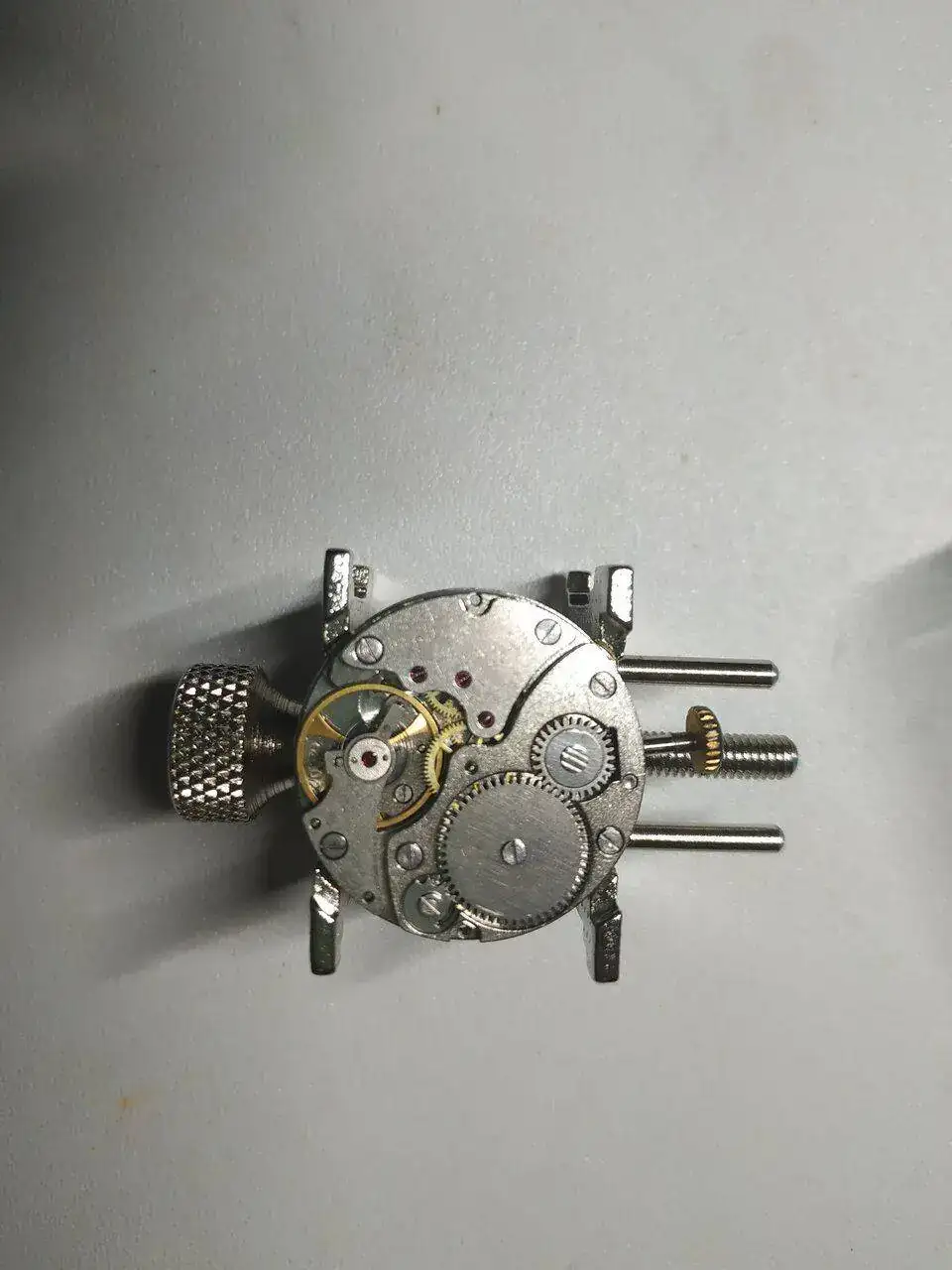

El susodicho es este:
Un ZIM 2602.
Aparentemente, el volante está bien y visualmente no veo que le falte nada.
Soplandole con la perilla, se mueve correctamente y mueve el Áncora.
Pero si le doy cuerda, no se mueve solo, cuando dejo de soplar se para.
¿Visualmente veis algo raro?
Creo que el muelle tiene una pequeña deformación, pero eso no haría que no se moviese, ¿no?
El muelle debe tener una pequeña deformación al inicio, visto desde la parte mas lejos del eje.
Lo que me parece por la foto, aunque no la veo bien, es que ese muelle está muy "apretado" por denominarlo de alguna forma. Puede que tenga alguna espiral montada y tengas que esponjarla un poquito con la punta de un palillo.
Por otra parte, esa piedra suelta ¿podría ser una de las del áncora? Aunque esas son muy pequeñas y tienen una forma alargada.

El Áncora tiene las dos.
¿Puede ser que esté apretado por la regulación? Parece tontería, pero como no tiene una escala...
Reacciones: Duir
No se puede apretar tanto con la regulación, es algo bastante minimalista.
En ocasiones por mala manipulación o por la misma grasa que se apelmaza, esos muelles pueden pegarse entre sí y enredarse en cierta forma.
Pero ya digo que es una impresión basada en una fotografía.
Reacciones: DrSlump
Hola, yo haría lo siguiente: desmontaría volante y el áncora, previo dejarlo sin cuerda para evitar que vuele o se dañe y verlo correr. Si no lo hace, definitivamente algo anda mal en el tren de rodaje. Si corre, ya más específico, es en el sistema del áncora-volante. Al menos así sabría si marcha. Saludos desde Toluca, México...
Reacciones: DrSlump
Compi, has mirado que el rubí de la parte del dial esté?
