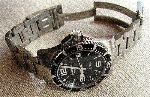

Here are pics of the half link on my Longines Hydroconquest:

Vamos que parece que sirve para el HC.

Refloto el hilo para informar que el medio eslabón le queda perfecto, y pr otro lado agradecer a José Moreno de Armando Martinez por el trato dispensado en la cosecución de la pieza y el envío de la misma.
