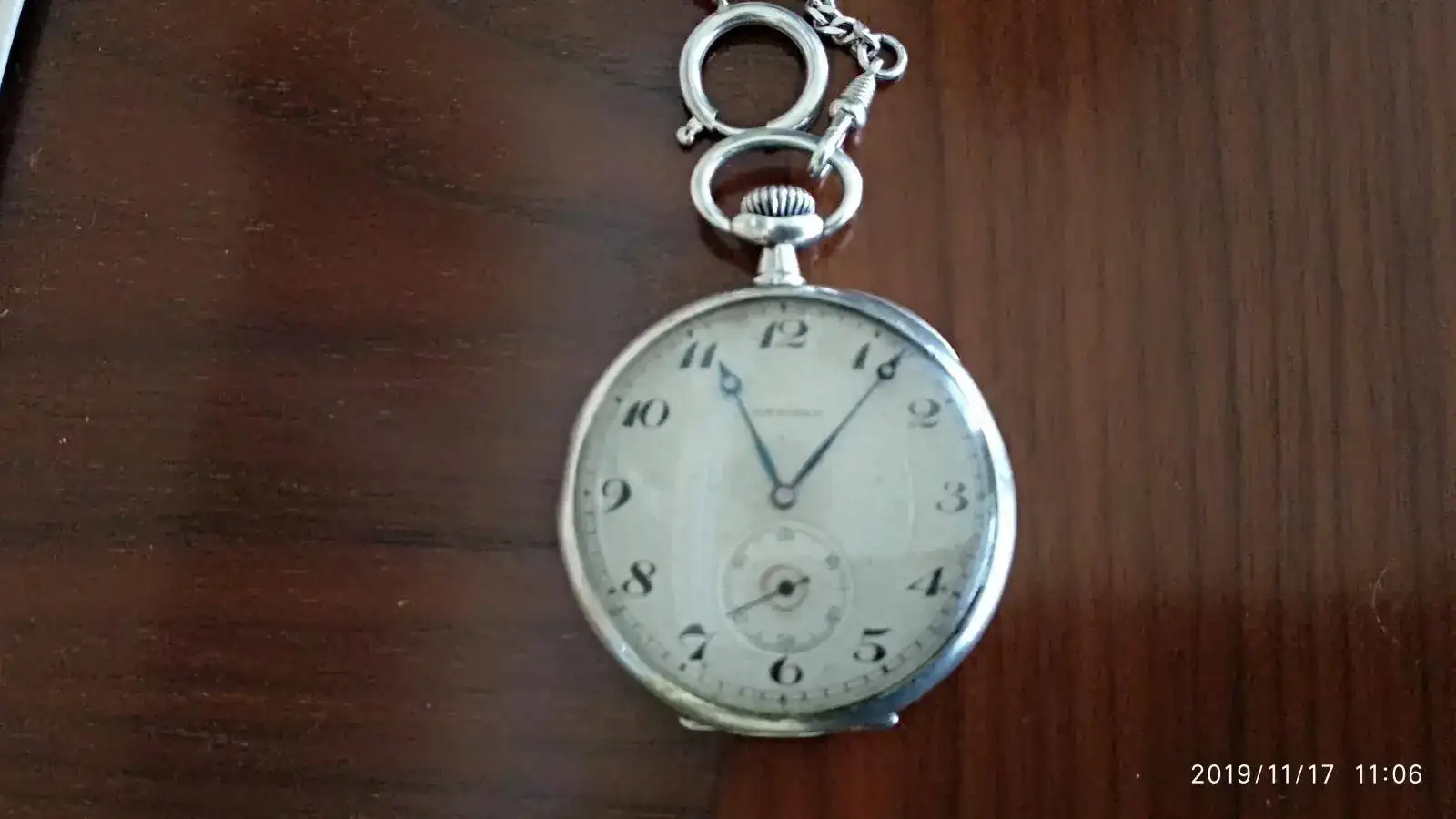

Se trata de un Longines grandote del que tengo algunas dudas.
Este es el reloj

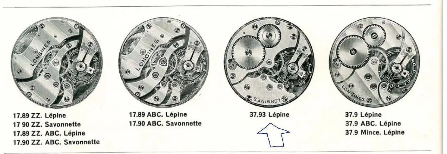

Lo más parecido que he encontrado en el libro de clasificacion relojera suiza de 1939 es este Lépine 37.93 de 17 líneas
Pero me extraña que no lleve el segundero a las 6.
Qué opináis, podría tratarse de algún mariage ???

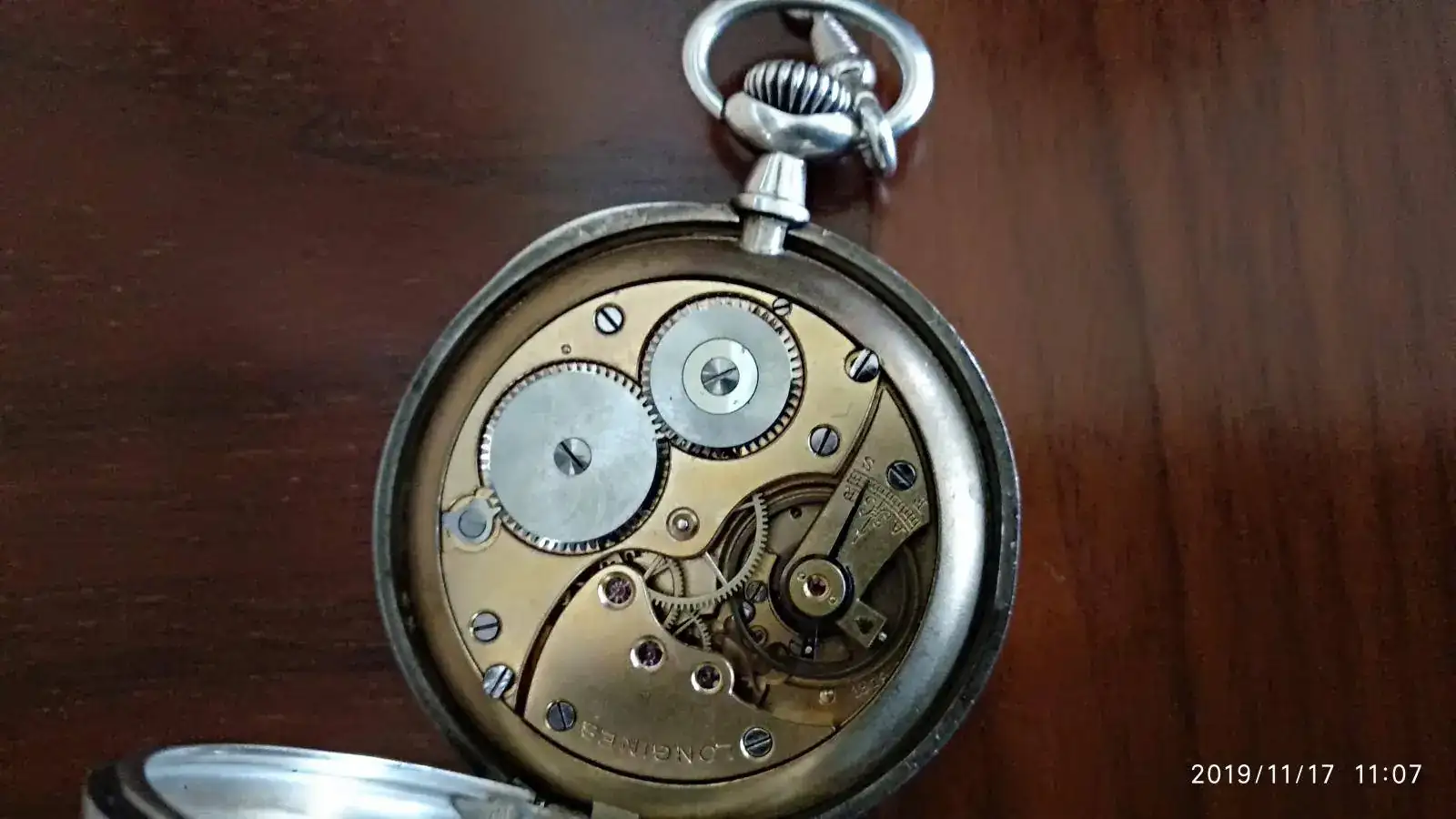

Posiblemente la Caja sea hecha artesanalmente, ese movimiento corresponde a un reloj de bolsillo.

Gracias por tu respuesta.
Sabrías indicarme qué movimiento es??

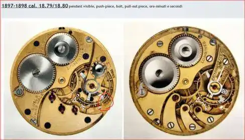

El calibre es un lépine, osea remointor a las 12, y segundero a las 6...
La esfera es repintada, por lo que posiblemente hayan cogido una esfera cualquiera, o la esfera que albergaba esa caja, la hayan grafiado y han anulado el segundero al calibre, dejando sólo la horaria y minutera.
Lo cual me indica que puede que la esfera incluso esté pegada, si no han vuelto a soldar patas...

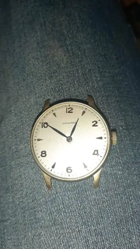

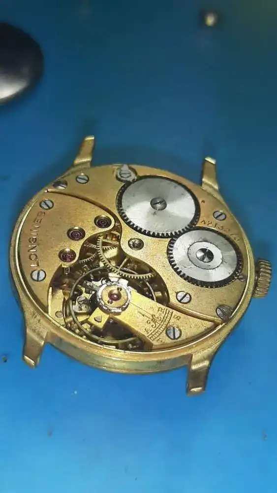

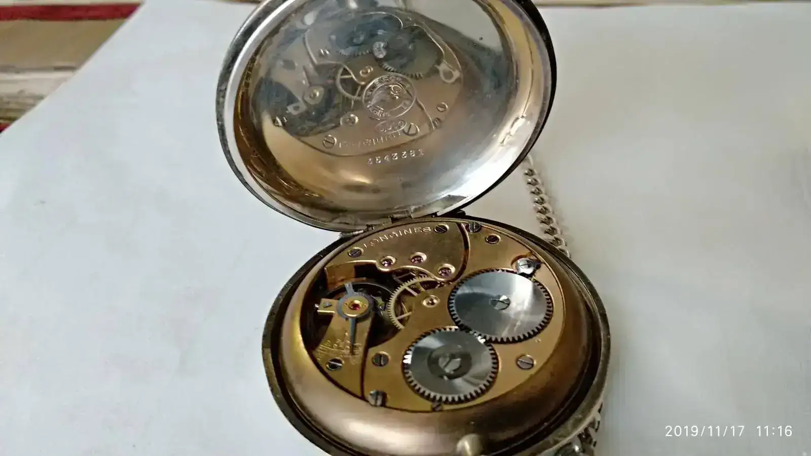

Creo que tengo un calibre Longines 18-79, lo pongo:)y saludos matutinosIMG_20191117_110716.webpIMG_20191117_111611.webpIMG_20191117_110630.webp
