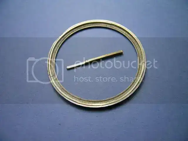

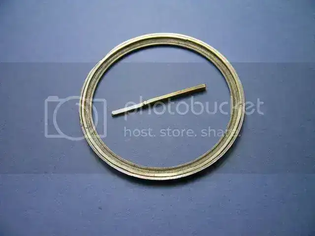

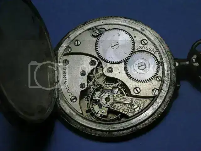

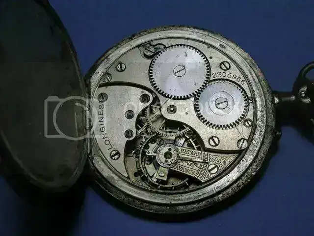

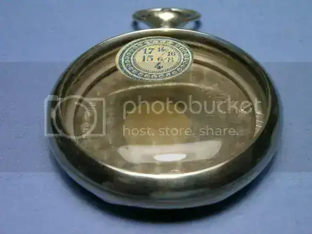

Si hace unos meses alguien me hubiese dicho que ahora estaría enganchado con los relojes me hubiera reído de buena gana. En parte, este reloj herencia de mi abuelo es el responsable de esto. Durante gran cantidad de años ha estado reposando en un cajón hasta que hace poco decidí repararlo. Aunque el movimiento funcionaba correctamente no tenia bisel, cristal, ni agujas y la esfera estaba en un estado deplorable.
Lo primero por lo que empecé fue por el bisel. Repuestos así no son fáciles de encontrar, así que la solución pasaba por fabricar uno en resina y después copiarlo en plata de 0.900
La suerte me sonrió y en una puja conseguí varios biseles uno de ellos adecuado para la caja con la salvedad de que no encajaba. La solución; fabricar un aro para acoplarlo en el interior.
El bisel acabado después de soldarle el aro.

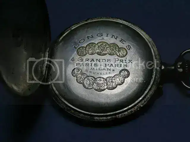

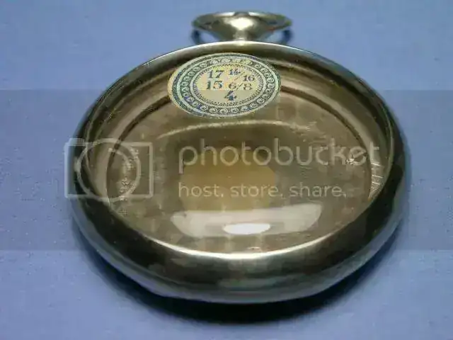

Con la caja.
Con un cristal también comprado en eBay.

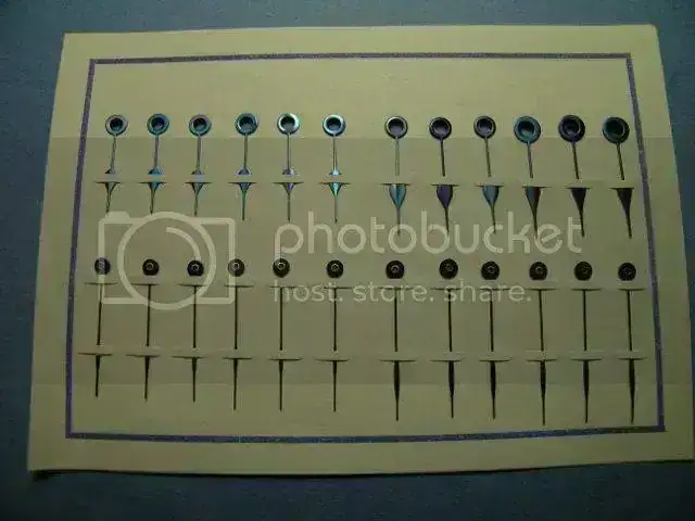

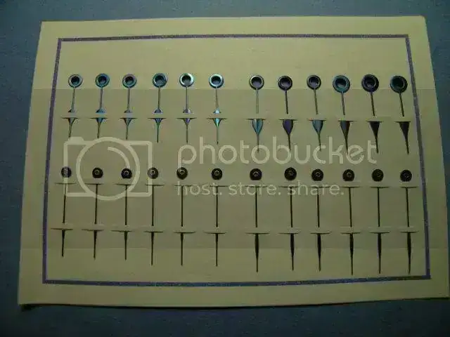

Y como no, las agujas.

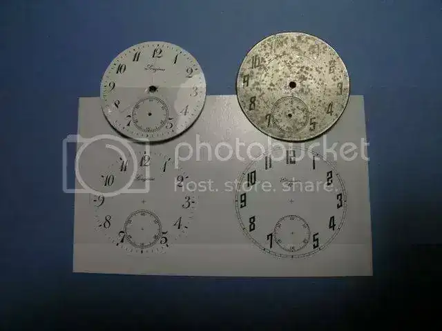

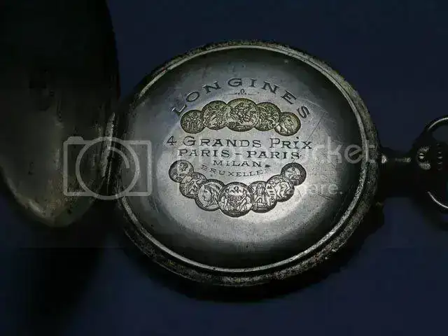

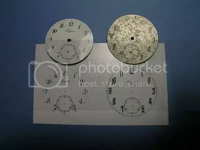

Ante la imposibilidad de comprar/reparar la esfera, decidí que el reloj debía volver a su caja original, aun cuando tengo algo de camino avanzado con la esfera.

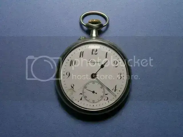

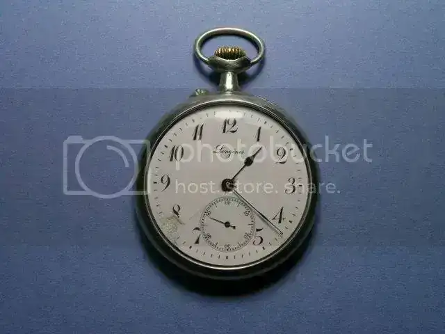

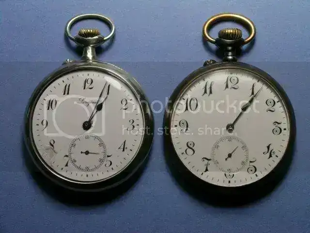

El reloj finalizado.

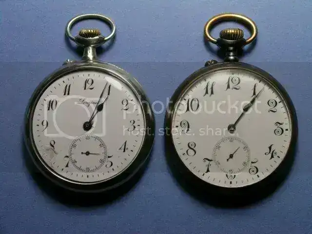

Después de reparar el de repuesto, los dos Longines en sus cajas originales en las que coinciden los números de serie de la platinas, puentes y cajas.

Que piensas hacer con la esfera que dices que estas en ello y veo unas plantillas escaneadas ?
Ya nos iras mostrando los progresos, saludos.
Muy buen trabajo, quedo de lujo, que los disfrutes mucho...
Francisco33, las esferas que ves no son escaneadas. Han sido dibujadas con Corel y están impresas en papel fotográfico. Ahora tengo que solucionar el tema de la porcelana de la esfera. Tengo pendiente una visita a Manises.
