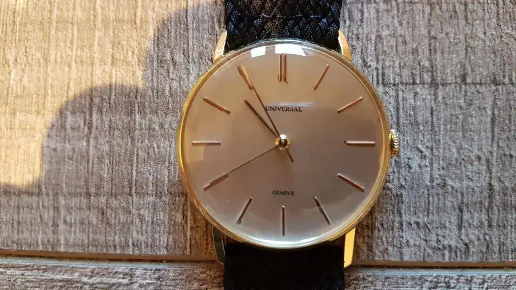

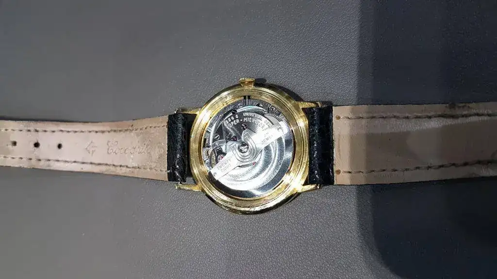

Finalmente como nadie se animó llvé el reloj a un relojero de Donosti y este a su vez lo envió a no se donde.
Han hecho un buen trabajo creo.
Cambiar el cristal,pulido caja, cambiar un muelle, limpieza a tope y ajustes. 225,00 €
Os dejo un par de fotos.
Si se comparan las fotos de la máquina antes y después la limpieza por dentro se nota y mucho.
la foto del antes está en la página uno del hilo.
Gracias a todos.
Espero que sea de vuestro agrado
saludos
Se me ha olvidado apuntar que iba super retrasado o adelantado, como 8 minutos día.
Ahora en lo poquito que lo he controlado creo entre unos 10 o 15 segundos como mucho.
A ver si aguanta así tiempo.
