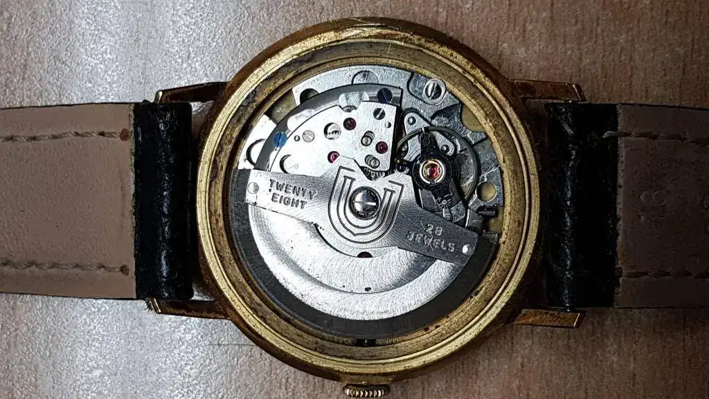

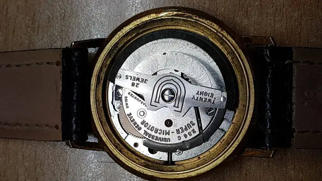

Precioso. Y poco más se puede decir sin verlo por dentro. Cualquier relojero lo abre en 3seg.
Se trata del calibre 256 C de Universal, que aunque contiene la grafía de super microtor realmente no tiene micro-rotor si no rotor central. Creo que no es manufactura Universal propiamente dicha, sino un calibre firmado por Universal sobre la base del calibre 395 de Movado producido a mediados de los 60.

El amigo Pardesol ha acertado en su comentario, es un calibre al igual que alguno más fabricado por Movado y utilizado por UG , en mi opinión la inscripción es del todo absurda, super microrotor es un rotor normal y la grabación solo tiene fines comerciales para aprovechar el tirón comercial de los famosos microrotor UG .
Una lástima que la factoria Movado no haya sido reconocida en su justa medida , ha fabricado movimientos de alta calidad que han compartido entre otros UG y Zenith .

El super compensa al micro y se queda en rotor normal :D
No hay que cambiar nada que no esté roto. Si va con +-10seg eso es excelente no, lo siguiente. Ni acabado de afinar es fácil obtener esas precisiones en una maquinaria de +60 años. En el caso del plexy, UG solía firmar los suyos, mira con lupa en el centro a ver si ves un sutil logo, si no es así es con toda probabilidad un plexy genérico que si te apetece lo puedes cambiar por uno nuevo por unos pocos euros, también se puede pulir. La caja no parece de oro pero de serlo tiene que estar marcado en el interior de la tapa trasera.

Aitor, enhorabuena por ser el custodio de este ejemplar de Universal. Me ha llamado la atención la participación de PARDESOL en el sentido de que el 256C no era manufactura propia de Universal sino de Movado calibre 395 y para conocer un poco mas, he rebuscado por la red.
Balancestaff lo tiene como Universal. Universal calibre 255, 256 Inca. 11.5'''
Una ficha del UG 255 y 256. Disculpad el tamaño. No consigo aumentarlo pero podeis abrir el PDF
http://www.phfactor.net/wtf/Universal/1632_Universal%20255,%20255A.pdf
y finalmente si he encontrado dos afirmaciones en el sentido de que se trata de un Movado
http://www.montresanciennes.fr/les/montres_universal_geneve.htm
  • El Polerouter Compact (Calibre 256 "Super Microrotor" con rotor central, el mismo Movado 395)
https://www.tidssonen.no/forum/threads/universal-geneve.26440/
El llamado "Super Microtor" cal. 256 (con la terminación A, B o C) no se trata aquí deliberadamente. El movimiento tiene un rotor central "normal" y fue producido por Movado (equivalente a la cal. 395).

En algunos hilos, uno de ellos sacados por Agustí sin traducir, se dice que el calibre 395 es similar al Cal. 256 (A,B y C) Universal montado en algunos Polerouter, en concreto en el Super Microrotor, que no lleva –por cierto- microrotor (sic). En otros, que la Movado sirvió a la Universal Watch el calibre, lo que creo más probable. Recuerdo que ya lo hizo en otras ocasiones, como es el caso del calibre (manual) Universal Cal. 42 (Movado 246). Se suministraría en ejemplares provistos de 28 rubíes, por esto algunos “escribientes” hablan de que el calibre Universal es de mejor calidad, argumento, evidentemente precario, simplista y sin base.
Movado 395
http://www.orologiko.it/forum/viewtopic.php?f=131&t=39918
Del libro de Heinz Hampel (relojes automáticos de Suiza), hubo un intercambio entre UG y Movado en el 60 primer lugar dar en el calibre UG 66 (que se convirtió en el Movado 230) a cambio de los gustos de Movado 395 después de trabajar y personalizado el rotor resultó en varias versiones UG 256 AB y C. Además de esto, las dos casas trabajaron juntas en los años 60 en la creación de relojes eléctricos.

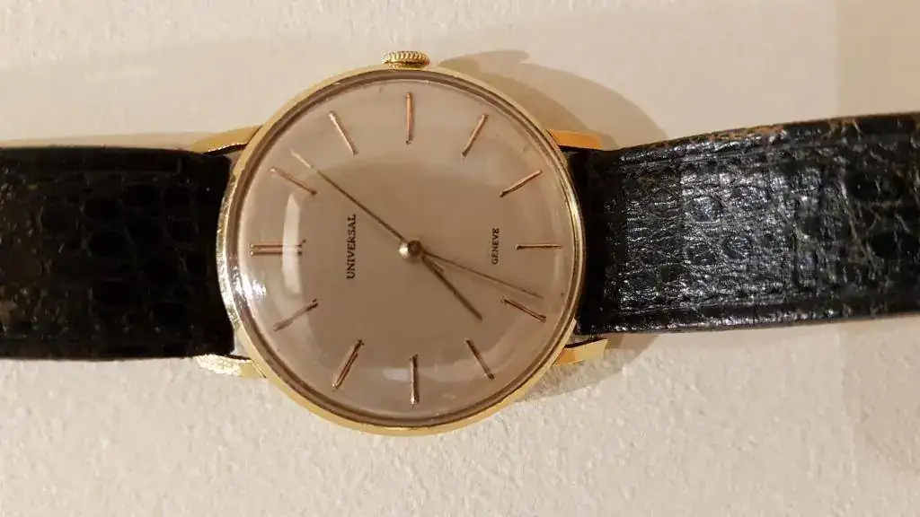

Muy bonito y en buen estado. Tienes un buen reloj. Lo único, y no estoy seguro, porque estoy viendo las fotos desde el móvil, creo que la esfera fue restaurada en algún momento.

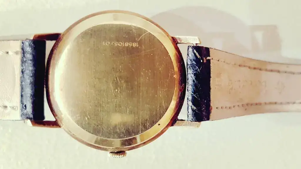

Los otros foreros te han dicho casi todo pero pienso que puedo aportar dos o tres cosas que aún no han sido dichas: el reloj es de oro (todos los UG cuya referencia comenza por uno, por lo menos a partir de lo inízio de los anõs 40 hasta los 90, son de oro), la esfera ha sido restaurada y no muy bien (si tu padre lo compro nuevo te puede confirmar que en alguna altura lo ha mandado restaurar); esto super microtor no fué un movimiento de gran successo y no ha vendido muy bien, pelo que algunas piezas de substituición pueden ser dificiles de encontrar...
No és un reloj de coleccionista (por la época, por el movimiento y por la esfera) pero és de tu padre, y esos, son los más valiosos de todos. Un buen reloj que mejorará muchisimo con algunos cuidados, que los merece sin duda.

Coincido con los consejos que te dan los compañeros, sospecho efectivamente que la esfera está hecha, porque este calibre se usó en exclusiva en el modelo Polerouter Compact, y apostaría que eso es lo que indicaba en la esfera original.
No llego a imaginar que queréis decir con que la esfera está hecha.
Hasta que punto ?
Pardesol, parece que te refieras a que le han puesto una esfera posterior que no era la de serie, pero dudo que sea así.
Mi padre como mucho dejaría el reloj en alguna relojería de Donosti y no creo que fuera a la casa a Suiza.
Que es exactamente lo que sospecháis que han hecho con la esfera.

Ya lo han dicho todo, que fieras. Lo único que te puedo aportar es un par de fotos de un plexy de un UG original. Tienen el anagrama de universal por la parte de dentro, justo en el centro, con lo cual te pueden pulir el plexy sin problemas..
La primera foto está tomada desde arriba y la segunda está un poco ladeada para que lo veas mejor
Al respecto del plexy firmado, tengo que decir que no hay, que yo sepa, ninguna evidencia de que todos los UG lo tenian. Los más antiguos que se conocen son los del Polarouter de 1954 pero no se sabe cuando dejaron de ser firmados y también no se sabe si toda la produccion de UG salia con el plexy firmado con el logo, lo que se sabe és que uno de los fabricantes de plexis de substituicion oficiales (la Germanow-Simon) no los firmava. És possible que un plexy no esté firmado y sea original ó, por lo menos, de recâmbio oficial...

Tal y como os comenté ayer mandé un email con las fotos a Universal.
Esta es la respuesta :
Dear Sir,
Thank you for your Email and interest about your watch.
Unfortunately we are not able to provide you some information regarding this watch.
This dial looks has been repainted and the “Universal Genève” is always writing together on the top of the dial. You can see some example on internet.
The reference number engraved on the back case is also wrong and he is not matching with our records.
We really apologize about these inconveniences and trouble.
Thank you for your understanding and best regards,
UNIVERSAL GENEVE SA
Mathias Garcia
Gestionnaire SAV
ASS manager

Para el que no sepa inglés básicamente viene a decir que del reloj no les concuerda nada.
Vaya que podría ser más falso que verdadero.
