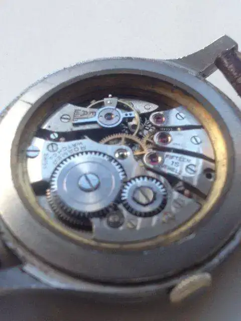

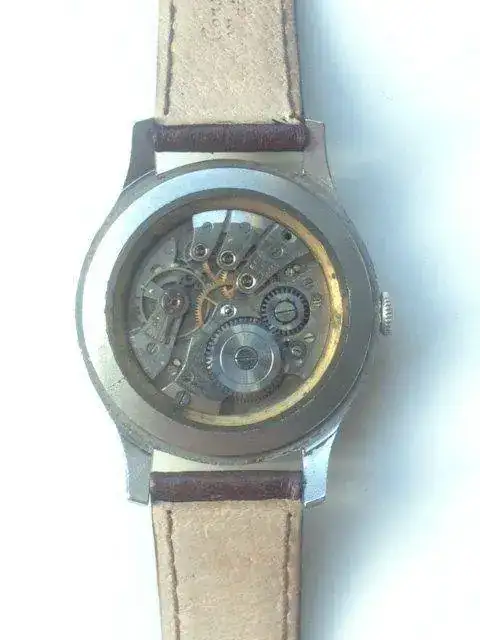

Muchas gracias, minium, por tus comentarios. Me has dado el valor necesario para abrir el reloj, y me he llevado una sorpresa. En realidad, dos sorpresas:
1. El movimiento es de la marca Roamer. 15 jewels.
2. La tapa trasera es de la marca Longines. Aparece la numeración 23203 207 en ella.
Me da la impresión de que este reloj es un "frankenstein" hecho a partir de diferentes piezas.

Pues si, un franken en toda regla. Bueno si a ti te gusta, el reloj es muy bonito, pero si te lo vendieron como omega, yo contactaría con el vendedor
Como omega es una estafa, lo siento, como ejercicio de relojeria está bien y es atractivo. Depende lo que te haya costado. En todo caso al vendedor le diría cuatro cositas.
Gracias por vuestros comentarios. En cuanto a la procedencia, no ha habido ninguna estafa. Tan sólo mi desconocimiento al creer que podría ser un reloj mejor de lo que es.
Lo que queda claro es que no es un Omega, a pesar de que ponga eso en la esfera. Parece que está hecho a retales, al menos no parece una falsificación. El movimiento Roamer parece que funciona decentemente, y el reloj me gusta. Lo malo es que no lo disfrutaré como si fuera un Omega, con todas las piezas firmadas por Omega.
