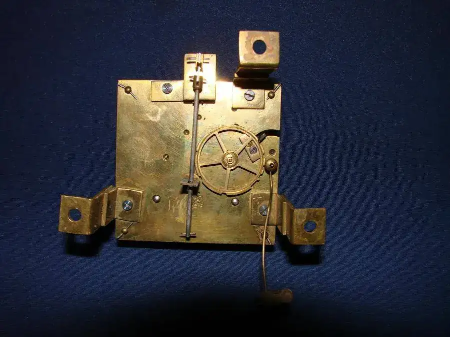

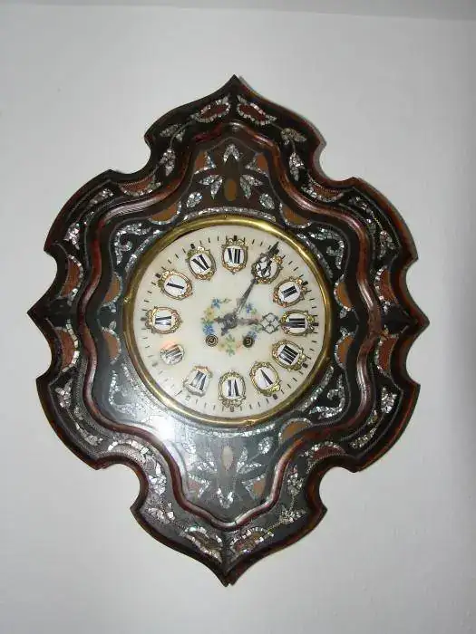

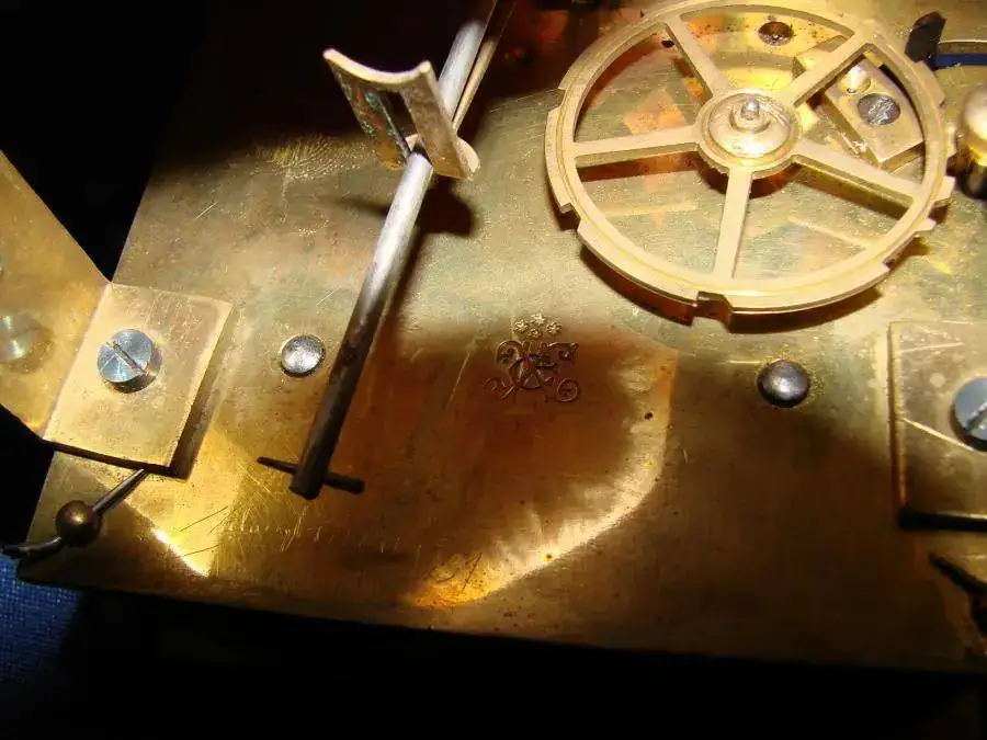

hola que tal foreros se que alguno se sonreirá..o que me remitiréis a alguna búsqueda..pero me salen sesgadas no se si por la configuración del navegador u otro motivo el caso es que tengo un ojo de buey maquina parís. ( cuadruparis?! )..... suelo pararlo a las 22.00 ( cuando esta en marcha que no es siempre asi, ya que lo alterno con otros ) sucede que a veces al ponerlo otra vez en marcha el reloj funciona perfectamente, no asi la sonería que se queda muda..a base de hurgar por la rueda contadora vuelve a sonar......pero dislocado..si lo pongo en horizontal empieza a dar campanazos sobre el gong hasta agotar..la cuerda o mi paciencia......ideas? gracias anticipadas un saludo

la soneria por rueda contadera, a veces puede descompensar los toques, si ves que lo paras y al avanzar la aguja toca desacompasado lo unico que puedes haces es avanzar la rueda contadera hasta la hora en la que está la aguja, o adelantar la aguja horaria hasta la posición de toque de las campanas, ojo, en algunos relojes esto no es posible, y en otros, si se puede, depende de como tenga la configuración el cañon de las horas, ya que no siempre puede girar por libre.
Al ponerlo en horizontal toca, es algo normal, pues las levas ajustan en sus topes por gravedad, la soneria se dispara cuando la leva del cañon de los minutos empuja hacia arriba el reten de la soneria, que a su vez libera el retén de la rueda del barrilete que empuja hacia arriba el disparador de la rueda contadera, que ira dando las campanas hasta que de en la muesca siguiente y cierra el ciclo, parando el tren de soneria, si la maquina oscila hacia una posición no adecuada, las levas pueden oscilar libres sobre sus ejes, por lo que los topes de la soneria quedan libres y la soneria se dispara, al no tener reten, da las campanadas hasta que agota la cuerda, no hagas eso, pues puedes deteriorar las levas y los pivotes.
Si ves que la soneria no da la cuerda como corresponde, pero sus ejes no están doblados, ni hay desgaste en los pivotes o los centros, y sus levas y pivotes están bien, es posible que sea por una limpieza y aceitado, que pueda necesitar la maquina, pon mas fotos para que se pueda ver mejor el tren de soneria,

hola antoniu sgracias por tu extensa e interesante explicación...la maquina aparentemente esta bien y no muy sucia, pero quien sabe si tiene alguna acumulación de grasa y polvo que no esta visible, me inclino a pensar que ese puede ser el problema gracias y un saludo
quizas tenga poca cuerda la soneria y sea algo simple. saludos
