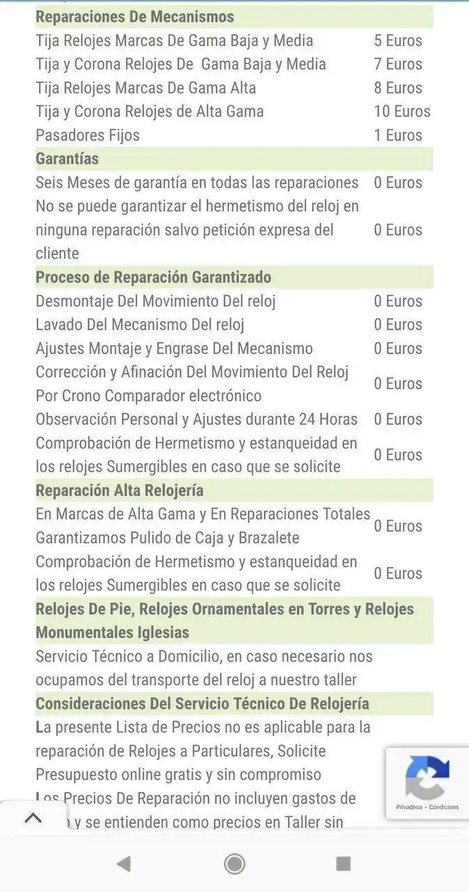

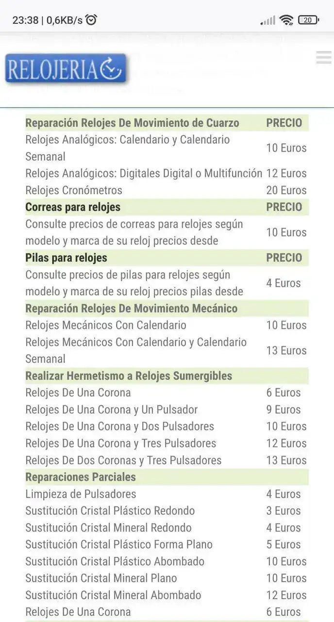

Al final me lo monto yo, he pedido un kit por 17 euros👍 Lo único que no puedo hacer es la puesta a punto que iré a algun relojero...Dejo tabla de precios orientativos (son de taller sin impuestos y gastos de transporte si es necesario)

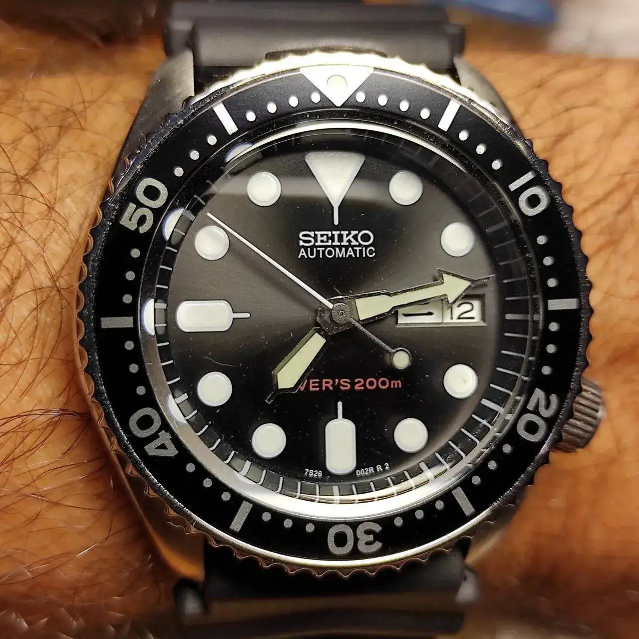

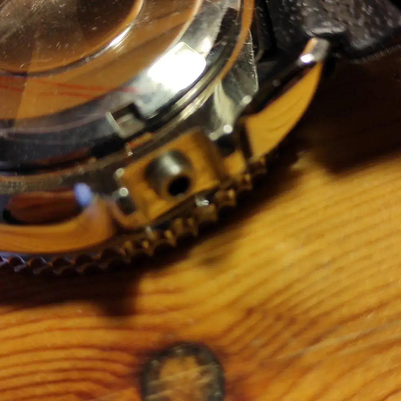

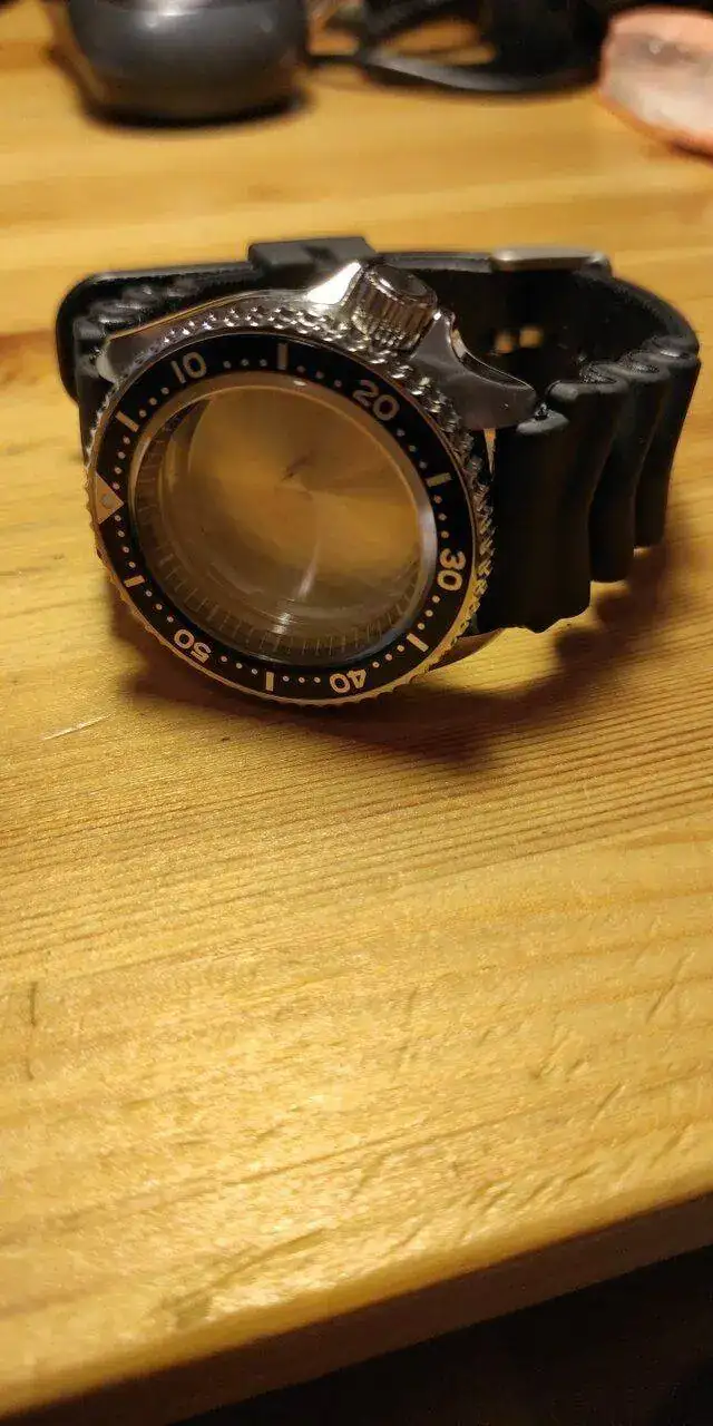

Ahora a por el calibre... Le estoy poniendo la correa y pensando en cortar la tija a medida e instalar el dial. El único punto débil es el acabado de alrededor de la corona que con un toque de pulido sería como en el original, pero por menos de 120 euros que quieres.. .

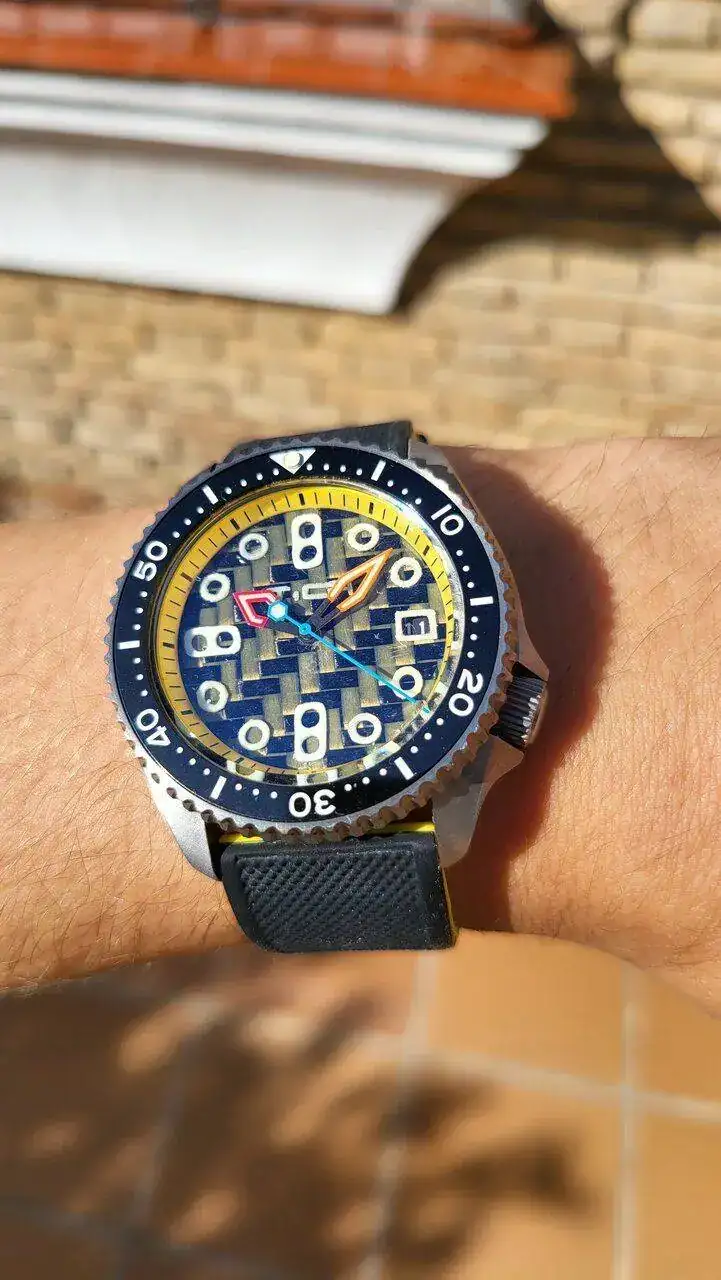

La caja es cojonuda pero el tacto del bisel es un poco meh, son mucho mejores los de acero.
Eso si, este verano ha tenido trallita buena de playa, piscina, incluso un poco de submarinismo a poca profundidad y 0 problemas.

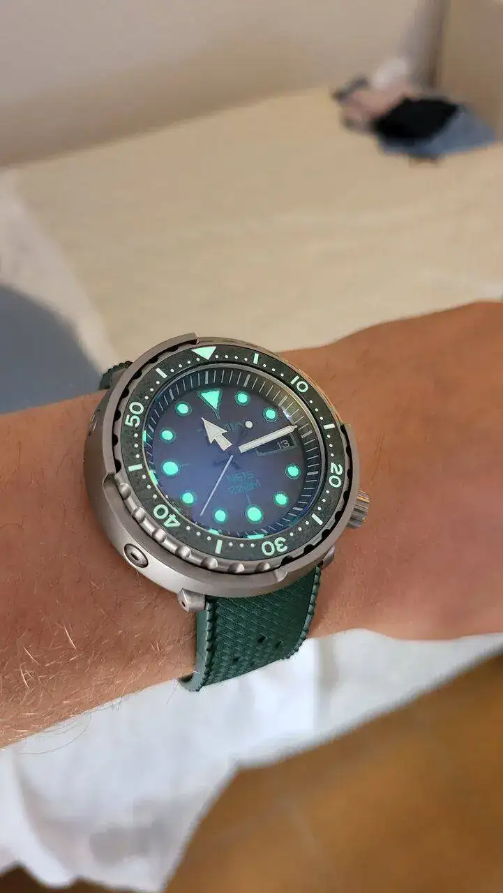

También tienes la del Tuna tanto en acero como en titanio. Aquí la de titanio:

Brutal el tuna titanio. Ya se que son mods pero esto es engancharse a la relojería.

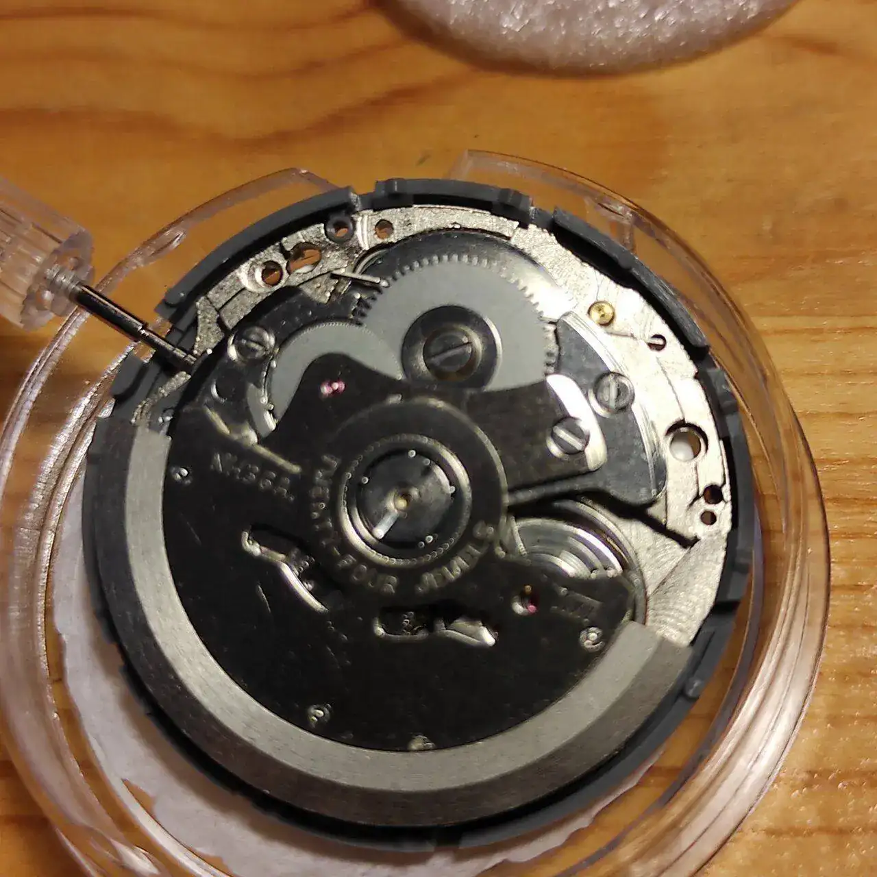

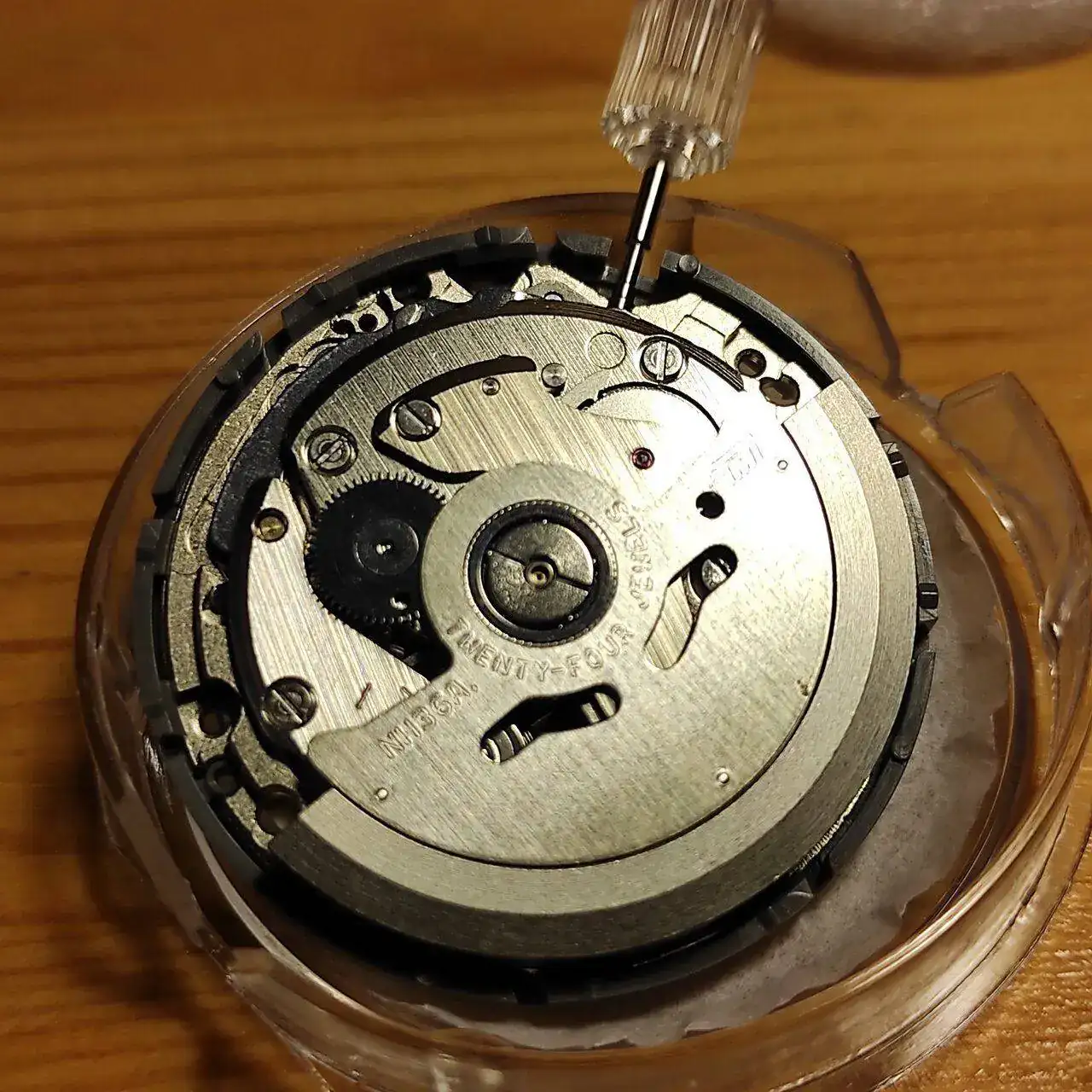

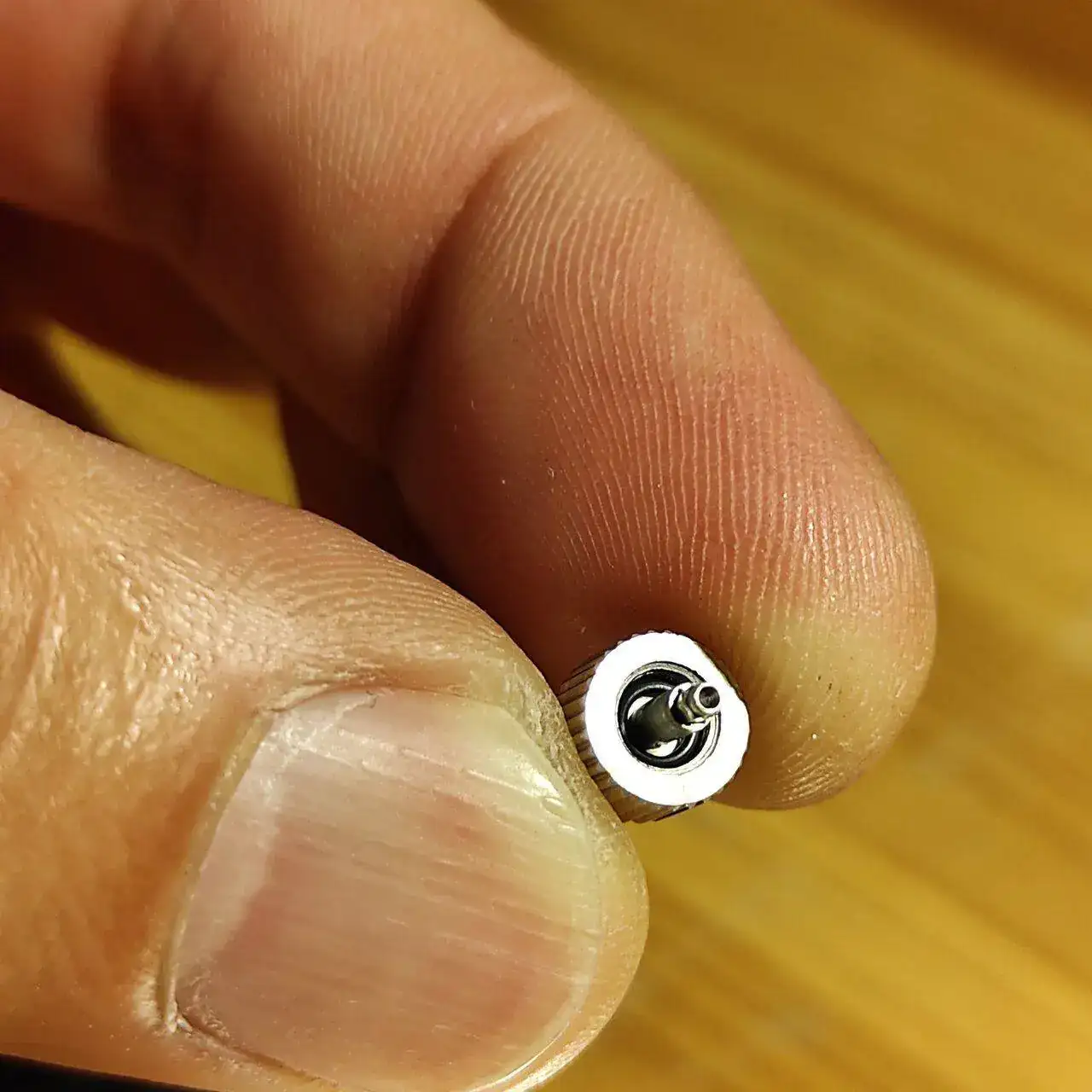

Hoy he probado extracción/introducción de tija en el calibre y corte con tenazas con unas agujas de coser de prácticamente el mismo diámetro, con éxito. El vídeo de el youtuber "El Relojero Aficionado" de este hilo es genial! En espera del dial que se retrasa de China... Me estoy incluso plantearme el grabado de caja con un sistema que explica el mismo autor.

Hoy he probado pulido de caja con un tissot súper rayado de mi mujer. He comprado una máquina tipo dremel en un bricodepot por 39 euros (200W, va bien y viene con un montón de complementos). Para ser un novato y sin poder desmontar el calibre no ha Estado mal... decente (prc100 con tapa metálica para evitar manipular tornillos y sacar hija!). Esto es un vicio! Mi idea era pulir el lateral de la caja China (zona de la corona) para hacerlo más fiel al skx007 pero al final veo que se me va la pelota y me corto de hacer el idiota... En teoría mañana viene el dial🥳 y los idiotas de Amazon me han perdido el pie de rey...

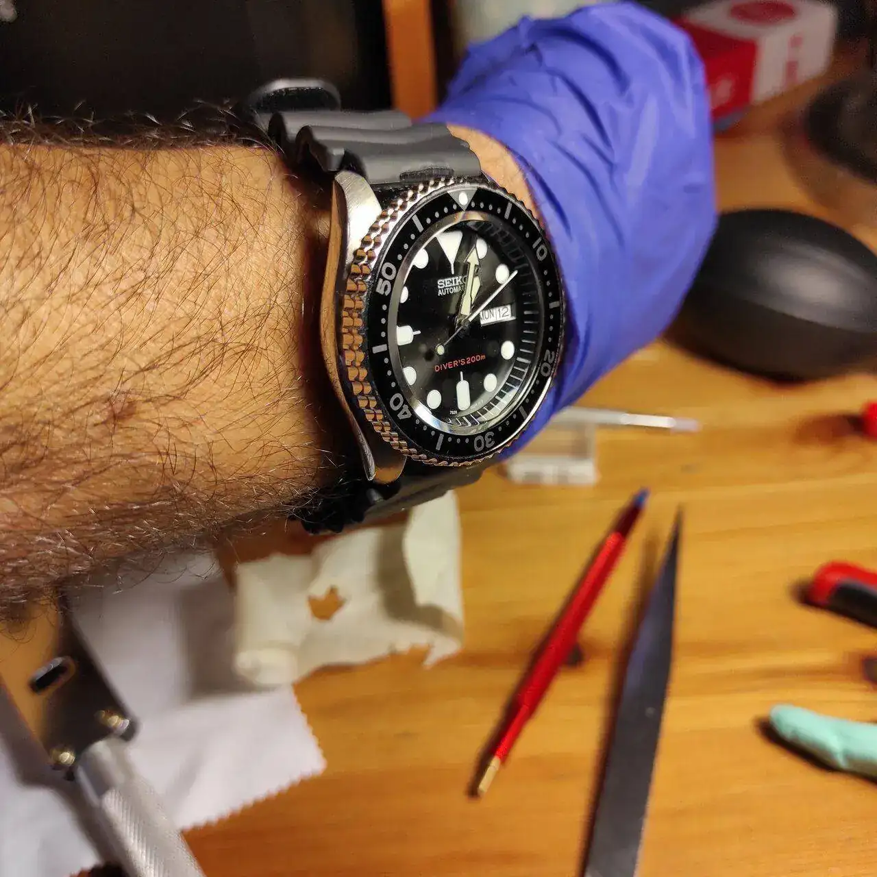

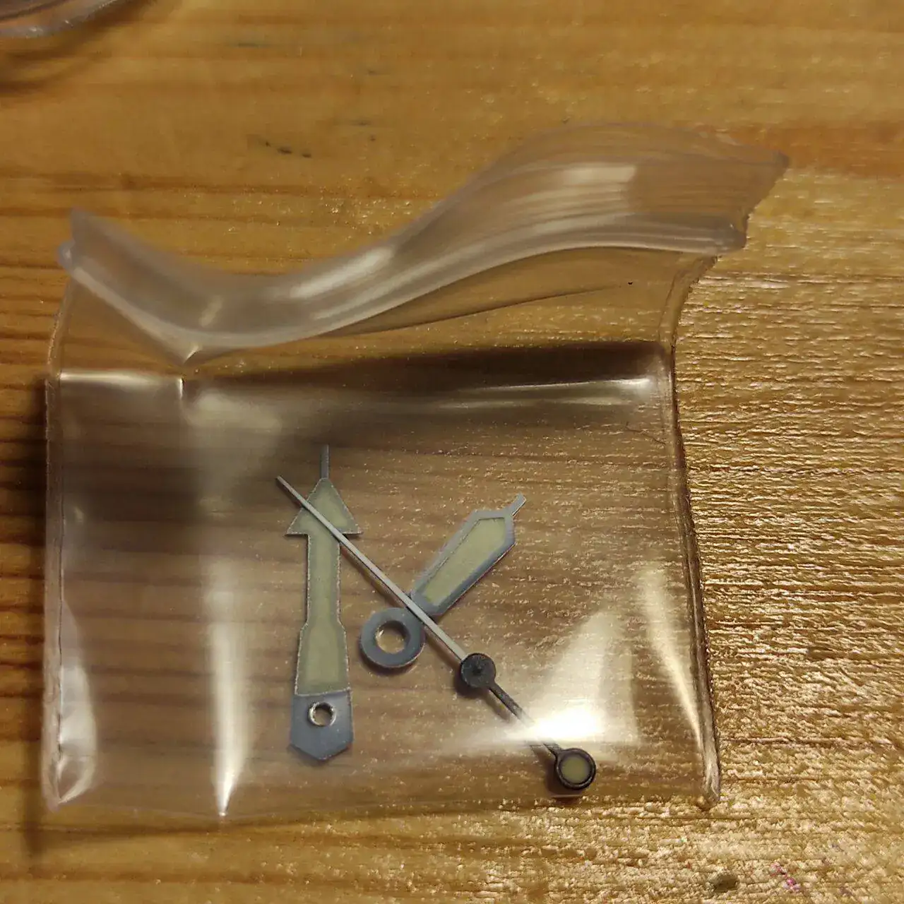

Corte de tija realizador y queda perfeto... Con pie de rey (15 euros, el que tiene una rueda encima para bloquear la medida mejor). Corrección sobre el video del Relojero para novatos: Nada de pinzas para poner las manecillas!!! Las puedes arañar y de paso rayar el diál!!! (Esto me ha pasado y he tenido que volver a pedir material, no es caro pero es una put... Por la espera). Venden un juego de punteros para colocarlas por unos 5 euros. Además de montar el reloj me estoy haciendo con material económico de relojería y aprendiendo cosas que a la larga son ahorro ya que tú en casa puedes hacer pequeños arreglos ☺ El diál que he comprado es precioso y fiel al original. Las manecillas muy finas y por suerte o desgracia he tenido que comprar otras un poco más caras (17 euros, las otras no llegaban a 7 aunque eran muy fieles a las originales). Mi mujer, que no es muy de relojes y no tiene mucha fe en mi destreza, me ha dicho que lo que ve da sensación de caro y calidad (ja, ja, ja)

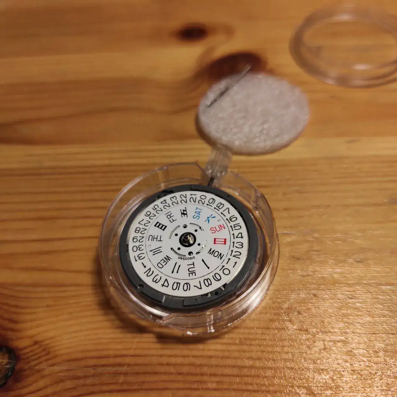

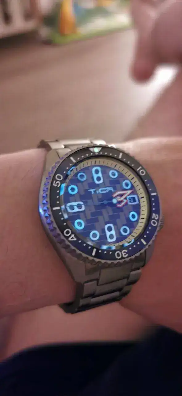

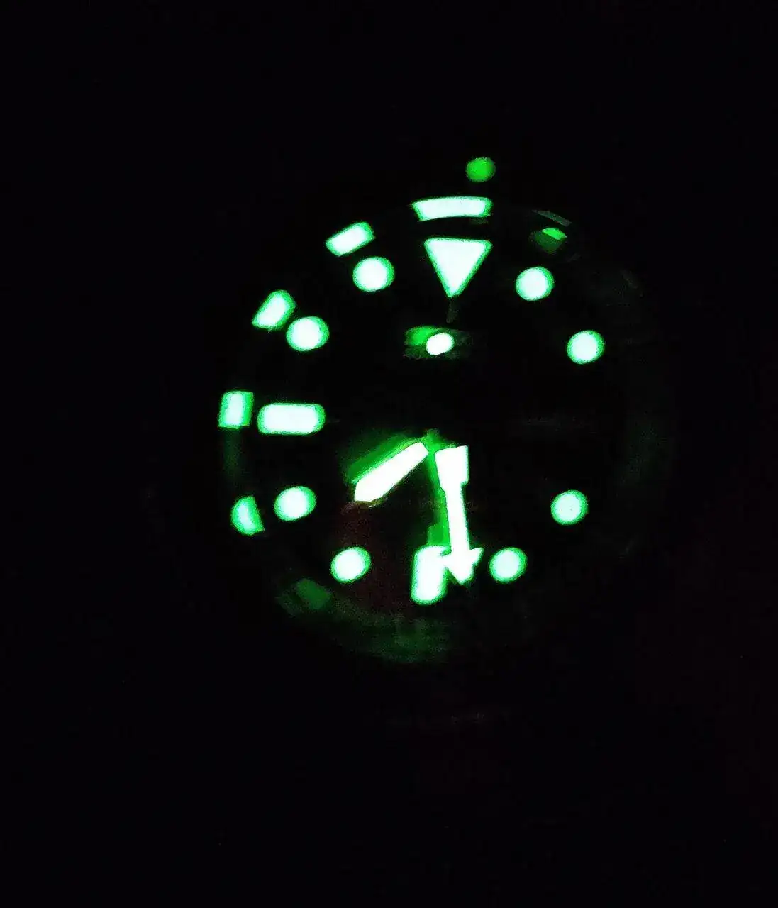

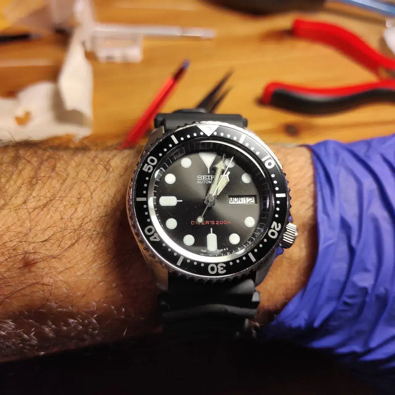

LO ACABÉ! 🥂🥳👍El polvillo que parece estar en el dial está fuera eeeh! Aunque le tendré que dar un repaso a las manecillas... Colocar el segundero ha sido un infierno japonés 👹 El día de la semana está en inglés y kanji. El segundero para al sacar la corona y parece funcionar bien. Igualmente le haré una puesta a punto en un relojero.

Muy chulo! Te ha quedado de lujo!
Controlalo con una app tipo WatchCheck porque si el movimiento lo has comprado en AliExpress lo normal es que no necesite regulación. Yo llevo ya unos cuantos y ninguno ha ido nunca más allá de +10s/d. Suelen venir regulados mucho, mucho mejor que los 4R35 de los Seikos.
Reacciones: empanadillo
Hay algún truco para poner el segundero sin sudar sangre y estar casi una hora🤣🤣🤣🤣
Truco... meter la segundera, si va justita de tolerancias, siempre es un asco.
A mi me ha simplificado mucho la vida usar un pegote de Rodico para sujetarla por la punta y apoyar el agujero sobre el vástago del movimiento. Una vez ahí la empujo con un palo de boj. Que ahora son de naranjo por lo visto.
Edit: ah, y bajar bien el hocico hasta el borde de la mesa para tener lo que estás haciendo a la altura de los ojos.
