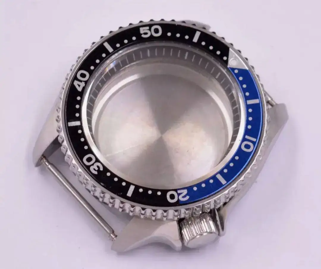

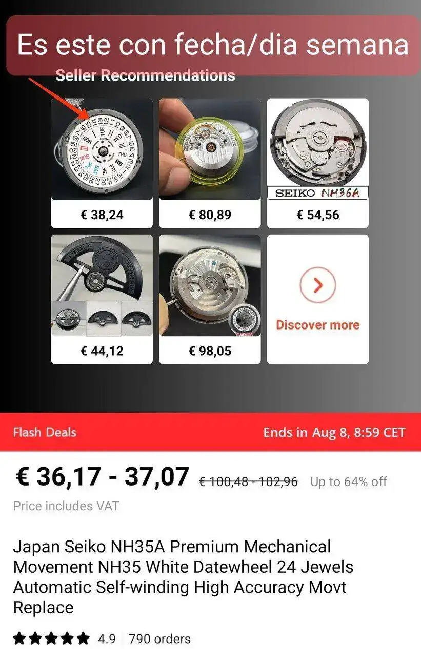

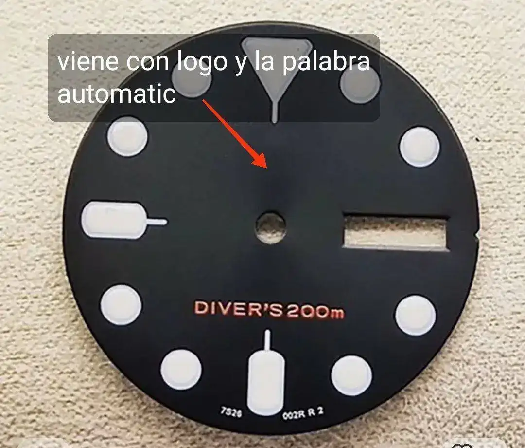

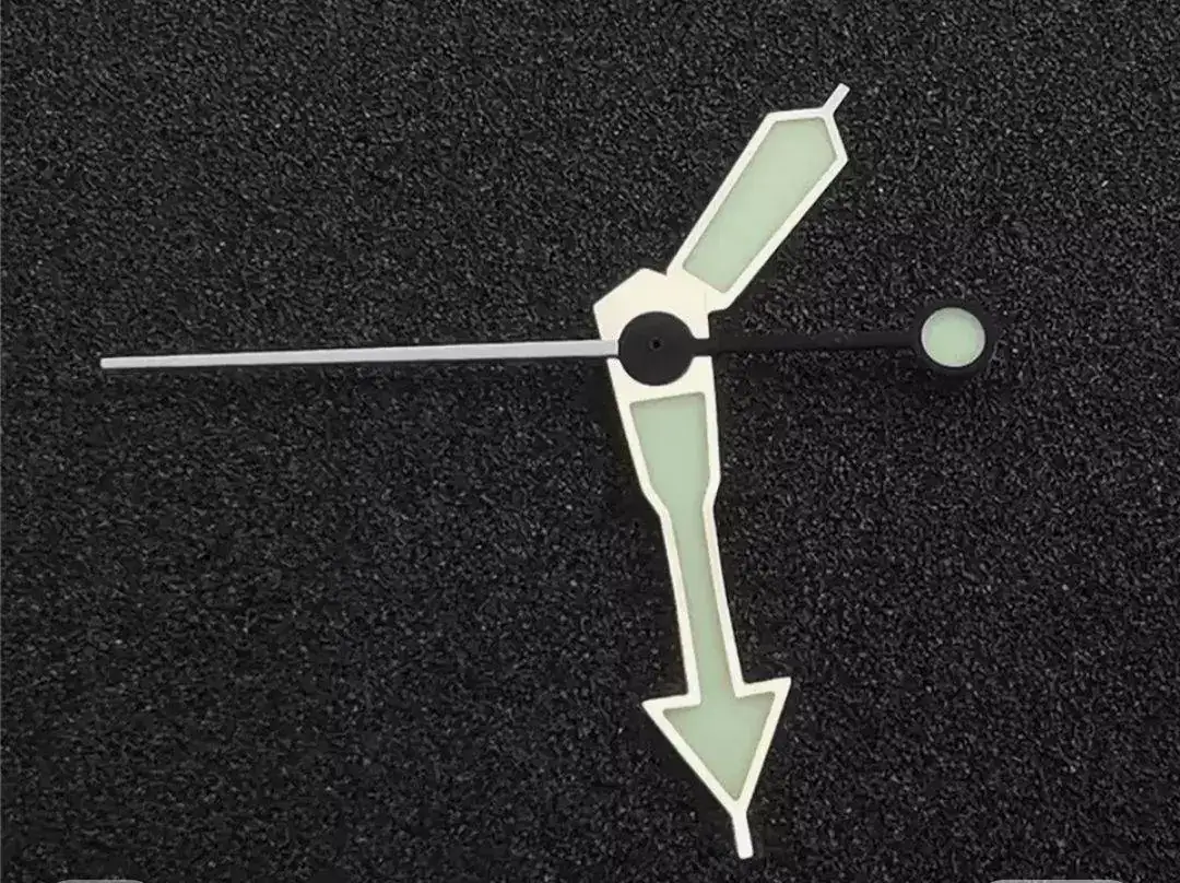

Hola a tod@s y gracias por vuestras respuestas. He visto este vídeo genial pero yo no tengo ni la máquina para equilibrar el mecanismo ni las herramientas. Llamo esta tarde al taller de Barcelona y os informo. Ya monté un mod de Casio con piezas made un China y el resultado fué tan bueno que se ha convertido en mi reloj de cada día (ver en mis hilos) . El tema es buscar en la famosa página lo que tenga mejor valoración y fotos de compradores. En total y sin la Correa que la buscaré original me he gastado 99 euros. Espero que el montaje sea asequible... pero viendo que están a 600 euros en Amazon o que uno viejo y de orígen incierto ronda de 200 para arriba en el Walla... Sobre la maquinaria: es un nh36A nueva de la filial de Seiko que vende a las empresas chinas y no viene con la marca. El resto son piezas idénticas al que vi en Amazon. Un 007 nuevo con cristal zafiro de 2022 con casi 50% de piezas de Seiko (mecanismo y Correa caucho) . No pienso gastar más de 155 euros en teoría.

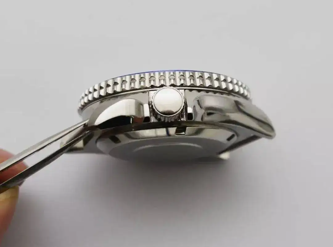

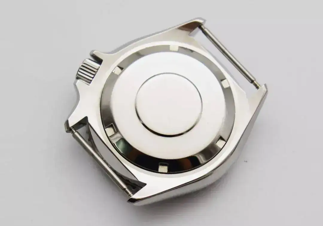

    26,8 KB · Visitas: 139
    14,1 KB · Visitas: 132
    78,3 KB · Visitas: 150
    105,3 KB · Visitas: 143
    54,5 KB · Visitas: 128

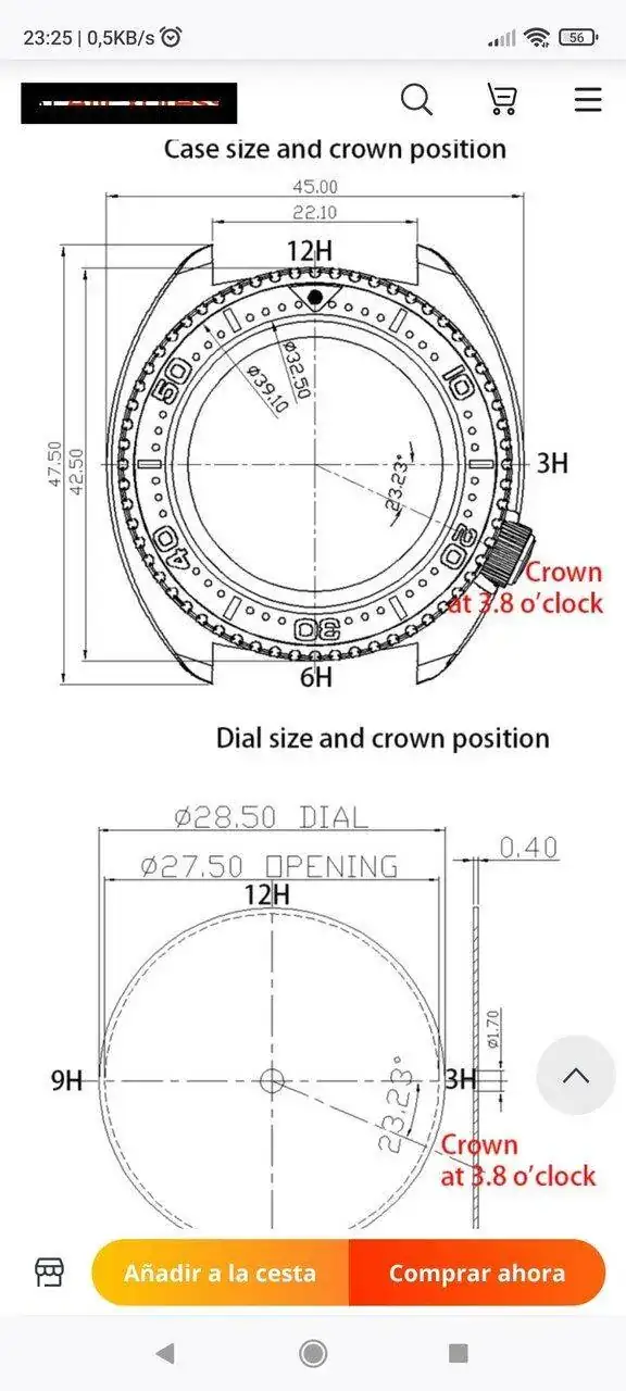

Para ver cómo se lo curran a nivel de exactitud os enseño las especificaciones (no es del mío pero vale como ejemplo) de un fabricante chino sobre sus cajas...
