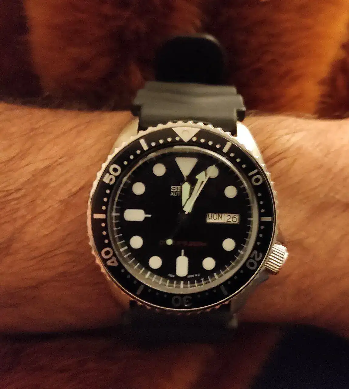

Es cortar las patillas que sobran (las mías las más externas al centro, cortar y limar las 2 patillas que sobran (yo lo he hecho poniendo cinta de carrocero y una Lima normal y corriente de mi mujer con un resultado muy bueno). Cuidado de no machacar el lumen y el dial (sobre el mismo papel encerado donde te viene el dial) . Es muy sencillo ya que el calibre lleva dos agujeros muy visibles y ya ves lo que has de cortar. Para cualquier consulta este patoso te hace un tutorial para novatos antes de hacer un desastre 🤣
Lo más difícil es colocar la puñe... manecilla pequeña y cortar la tija es paciencia y hacer paso a paso (mide un par de veces y haz una media, más vale que sobre que no falte) Estoy más emocionado con este fake porque lo he hecho yo que cuando mi mujer me regaló un Oris 🤣
