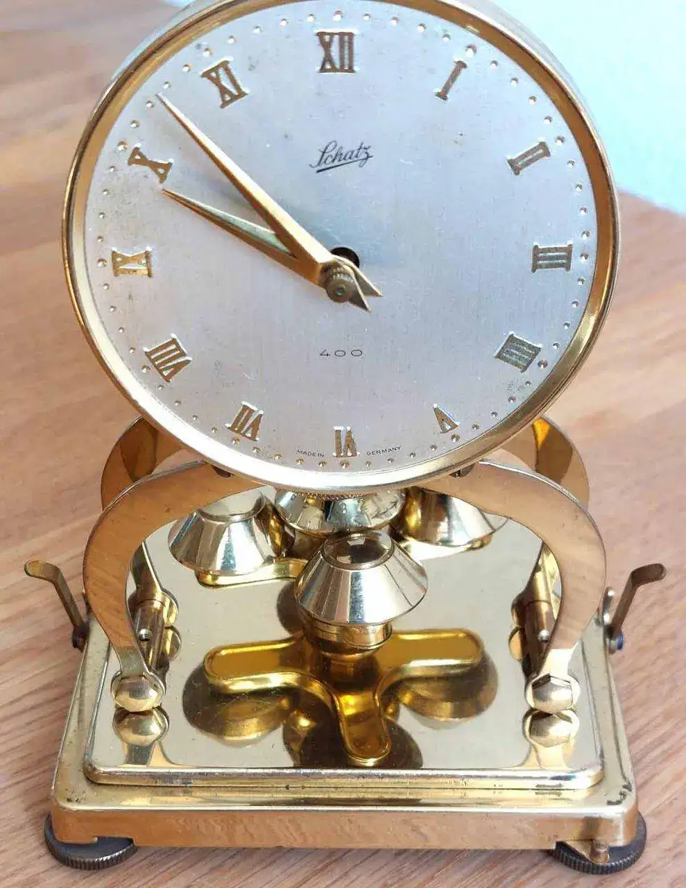

no tenia ningun reloj de este tipoy he comprado uno, que aseguran que funciona...
No me ha llegado todavia, en cuanto llegue ¿Puedo preguntaros los problemas que tenga en su ajuste?
Podria ser. POniendo algun ejemplo, si cojes una cuerda y la giras siendo corta, va rapida, pero imaginate que fuera muy larga... iria mucho mas lenta.

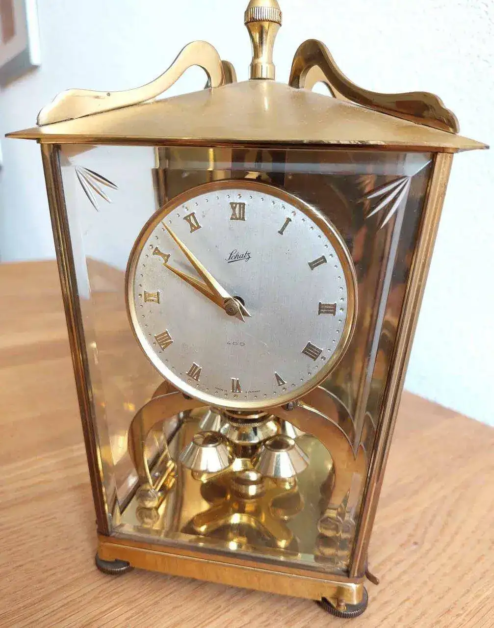

es este, fotos de la web, todavia no recibido
estoy preocupado para cuando llegue. He estado leyendo posts, y la conclusion sacada, es que un reloj "odioso" en su ajuste, que cuesta sudor y lagrimas ponerlo a punto.... seguro que necesito ayuda...

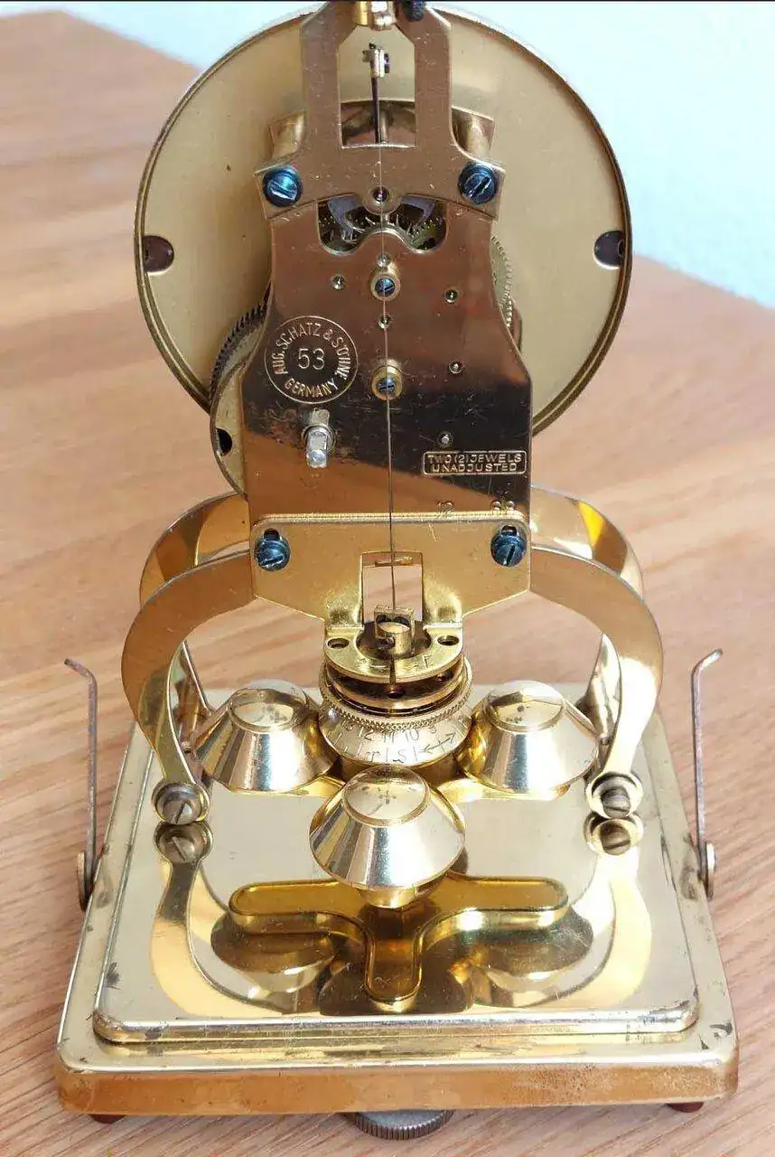

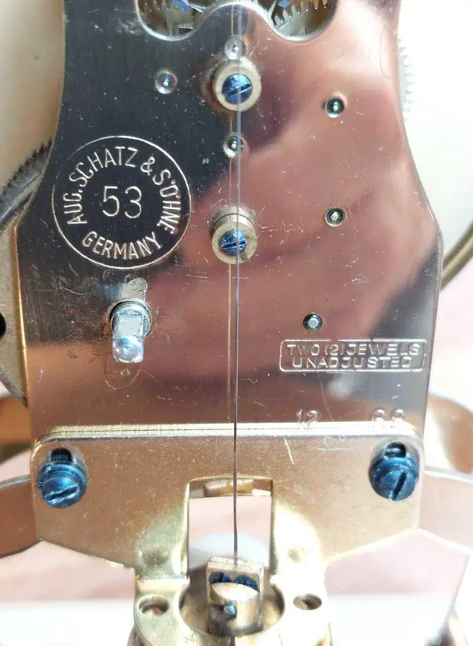

Ola una vez puestas la fijaciones del muelle torsion, la parte superior del muelle se fija en su logar en la platina de la maquina donde tiene un encaje
con un pasador y tornillo para que no se suelte, una vez hecho esto se coloca en la parte opuesta del muelle con su fijacion al pendulo de bolas que tambien lleva un pasador
para que no se mueva, a continuacion se colocara el tenedor a una altura aproximada de 1 cm + ó - y se debera bajar o subir dependiendo de la respuesta de la maquina,
pero antes hay que hacer que esta funcione sola estando el pendulo en reposo en el punto muerto
y para ello debemos deslizar a izquierdas o derechas la parte donde se sujeta la fijacion superior del muelle torsion,
cada firma de maquina tiene una sujecion distinta pero con la misma funcion que es rotar "puede ser un tornillo y tuerca,
o u a especie de remache pero que permite el movimiento forzandolo" asi que hay que hay que ir girandolo despacio a ambos lados hasta que la maquina funcione sin pararse
(a cada correcion de la fijacion hay que mover el tenedor con un golpecito para que este le facilite el movimiento) ;
una vez conseguido esto giramos el pendulo de bolas unos 180º si se parase la maquina despues de varios minutos,
habria que hacer ajustes bajando o subiendo el tenedor o vorviendo a regular la sujecion de forma mas fina,
hasta que la maquina funcione perfectamente y haga sus ciclos a izquierdas y derechas de forma exacta.

Ya llego, muy bien embalado y bien fijadas las bolas.
Ha sido quitar embalaje, quitarlas fijaciones, equilibrar la verticalidad...
¡¡¡¡ I a funcionar a la primera ¡¡¡¡¡
Lleva dos horas funcionando, sin que de momento vea atraso o adelanto apreciable....
He tenido suerte, o es una leyenda urbana lo de las dificultades del reloj ?:D:D:D:D:D
De todos modos a pesar de que no se para, anda desequilibrado, ya que los clicks del tenedor, no los veo centrados en el recorrido de giro de las bolas.
Pero como funciona, no me atrevo a tocarlo, no sea que lo empeore....

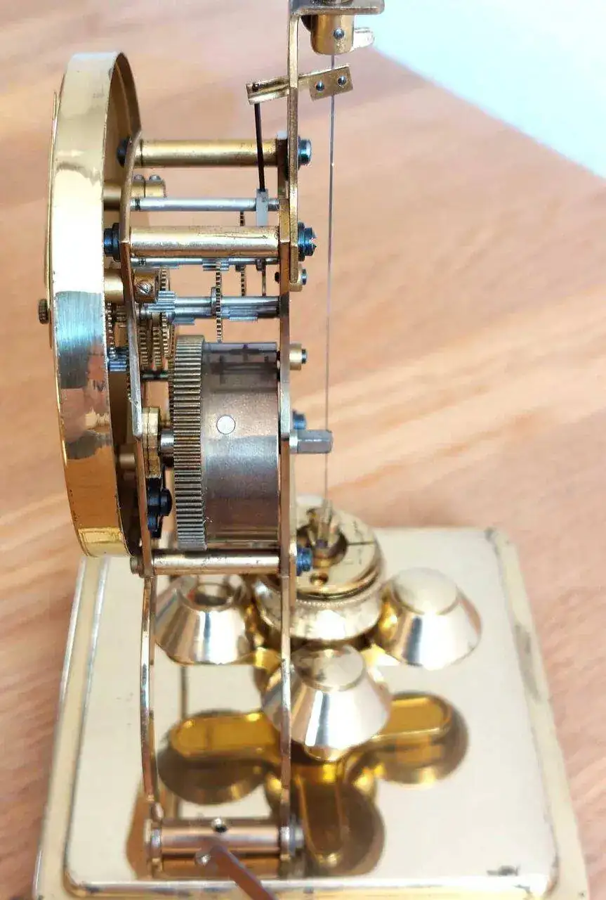

Mientras el muelle este bien no tiene porque pararse y siempre y cuando la inercia este compensada, tambien ayuda que ese tipo de reloj tiene el muelle corto, pero a la larga la tendencia es a que se pare y entonces a partir de ahi surgiran problemas, se parara con mas frecuencia, apareceran las fluctuaciones y costara mas trabajo hecharlo a andar de una forma duradera. "Y ahora porque se ha parado" "jo ya se ha vuelto a parar" "ostras la aguja de minutos se ha vuelto loca". entonces es cuando viene la (leyenda urbana) que tu dices
Y yo te digo pues cambiale el muelle, pero volvera a pasar lo mismo a la larga
Todo eso te pasara con el, porque esa maquina tiene un defecto y si no se corrige mas bien temprano que tarde sucederan esas cosas, yo no he inventado nada, lo que es, es y todo el mundo que ha tratado con esos relojes lo sabe, satisfacion para hoy y dolor de cabeza para mañana
Tu no has tenido suerte y es que el reloj se comporta asi; tu vas a pretender que este un año funcionando sin tocarlo y entonces es cuando veras los inconvenientes, aunque ese tipo de reloj de muelle corto tarda algo mas en causar esos problemas que los de muelle mas largo pero al final a todos les pasa lo mismo, asi que muelle nuevo y a volver a empezar, no hay otra solucion de momento
Yo tengo 8 funcionando y estan como testigos no como otra cosa llevan mas de 5 años con el mismo muelle y solo se paran por falta de remonte,
asi que se lo que estoy diciendo y los que han tratado con este tipo de reloj tambien
Asi que me alegra que estes uforico pero al final es o que es, lleve muchos años peleandome con ellos hasta que consegui domarlos de forma definitiva que me vas a contar
Una relojeria bastante antigua, tiene unos cuantos en el almacen, yo e dije porque no los vendia, "hay confianza" bueno si atiendes tu las reclamaciones mañana mismo los pongo en el escaparate a funcionar de acuerdo?
Torresmayor, un consejo no lo toques hasta que se te pare, cuando esto suceda ajustale la inercia, ya que esta tendera a desajustarse nuevamente por la tendencia de la direccion del escape y ya estoy dando muchas pistas

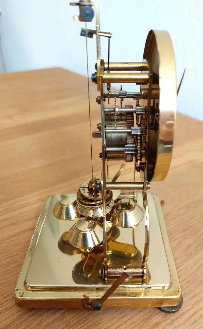

interesantisimo hilo.... El mio lleva dos dias funcionando, y en dos dias adelantó 4 minutos, gira algo mas de 180ª, sin llegar a los 270ª..intentare ajustarlo para que no adelante tanto, espero no cagarla, y que despues del ajuste no se me pare...
Si lo veo complicado, despues de leeros estos dias, he visto que influyen:
longitud del hilo,
ajuste verticalidad,
grosor del hilo,
situacion de la horqulla,desde el extremo,
angulo de giro,
equilibrio de la conmutacion de la horquilla en el giro
estado del muelle del barrilete
estado de los ejes de las ruedas
centrado de la horquilla para que conmute en el centro del recorrido
envejecimiento general, (todos ellos tienen mas de 50 años)
ajuste de los soportes del hilo, superior e inferior
ajuste separacion de las bolas
y seguro que me dejo muchos mas
Solo tienes que abrir un poco las bolas girando la tuerca, pero hazlo siempre manteniendo el pendulo girado hacia el final de la inercia
